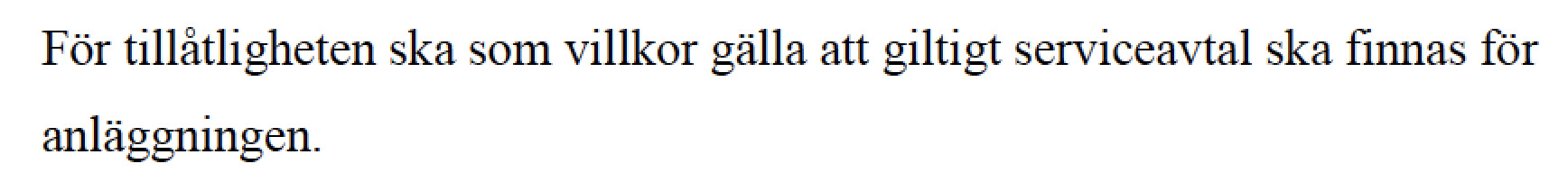

HaV refererar till MÖD som tolkar gällande lag (miljöbalken är tillämplig här). MÖDs domar är prejudicerande och är helt rätt instans för att fastställa praxis på området. Domen tar tydlig ställning i frågan om serviceavtal kan krävas för avloppstillstånd. Deras domslut lyder:
Textutdrag som anger att för tillstånd ska ett giltigt serviceavtal finnas för anläggningen.

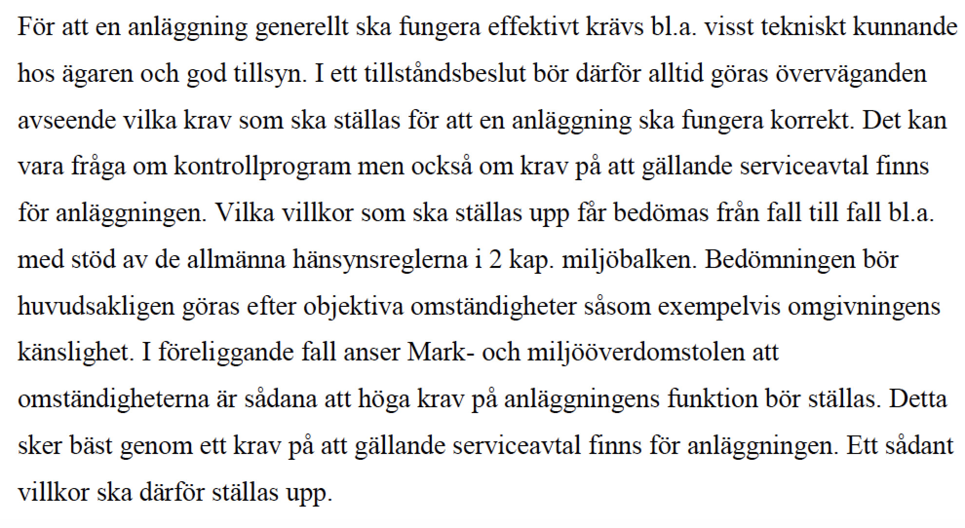

Vill man förstå varför de landet i den domen läser man domskälen. Här är de:
Skärmdump av en text som diskuterar MÖDs dom om krav på serviceavtal för avloppsanläggningar enligt miljöbalken.

Målet handlade inte om huruvida det går att ställa det kravet. Den som drev målet motiverade att reningsverket varv okej för att ett avtal fanns. Frågan om vilken typ av krav på avtal en kommun kan ställa prövas inte av mark och miljö över domstolen. Att det kan ställas krav på att funktionen verifieras löpande köper jag. Men vem man ska ha avtal med kan de inte bestämma.

I och med domen är det fastslaget att ett avloppstillstånd kan villkoras med giltigt serviceavtal. Varför? För att MÖD tog just det beslutet och är högsta insats gällande beslut om avloppstillstånd.
Jo, om du lyckas överklaga din kommuns beslut om ett avloppstillstånd hela vägen till MÖD så är det just de som prövar detta.
