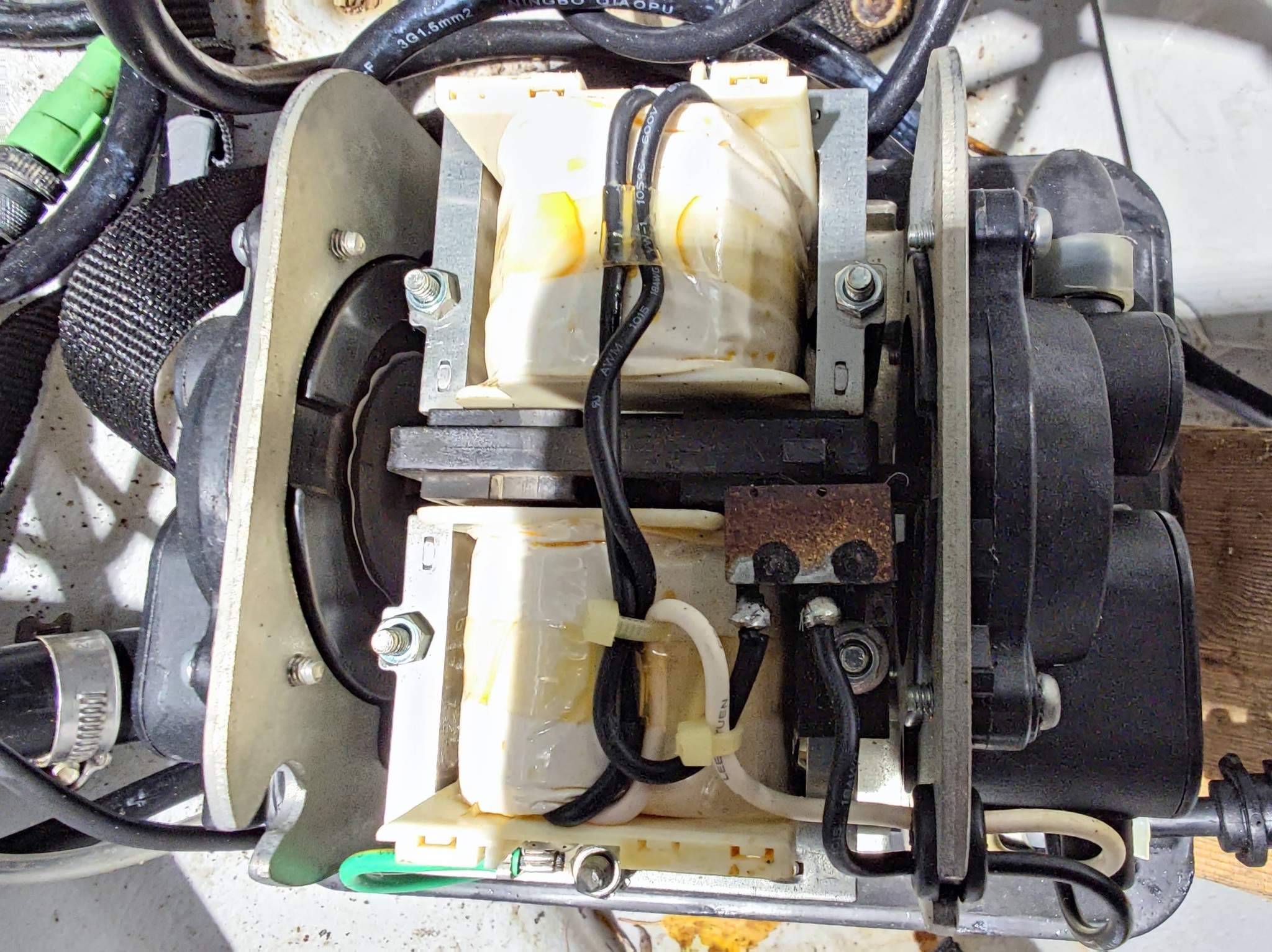

Idag var jag ute och tog isär pumpen ytterligare. Båda membranen är hela. Men tyvärr så gick ett av blecken till membranskyddsbrytaren sönder så nu har jag ett nytt problem på halsen och pumpen fungerar inte på grund av det.

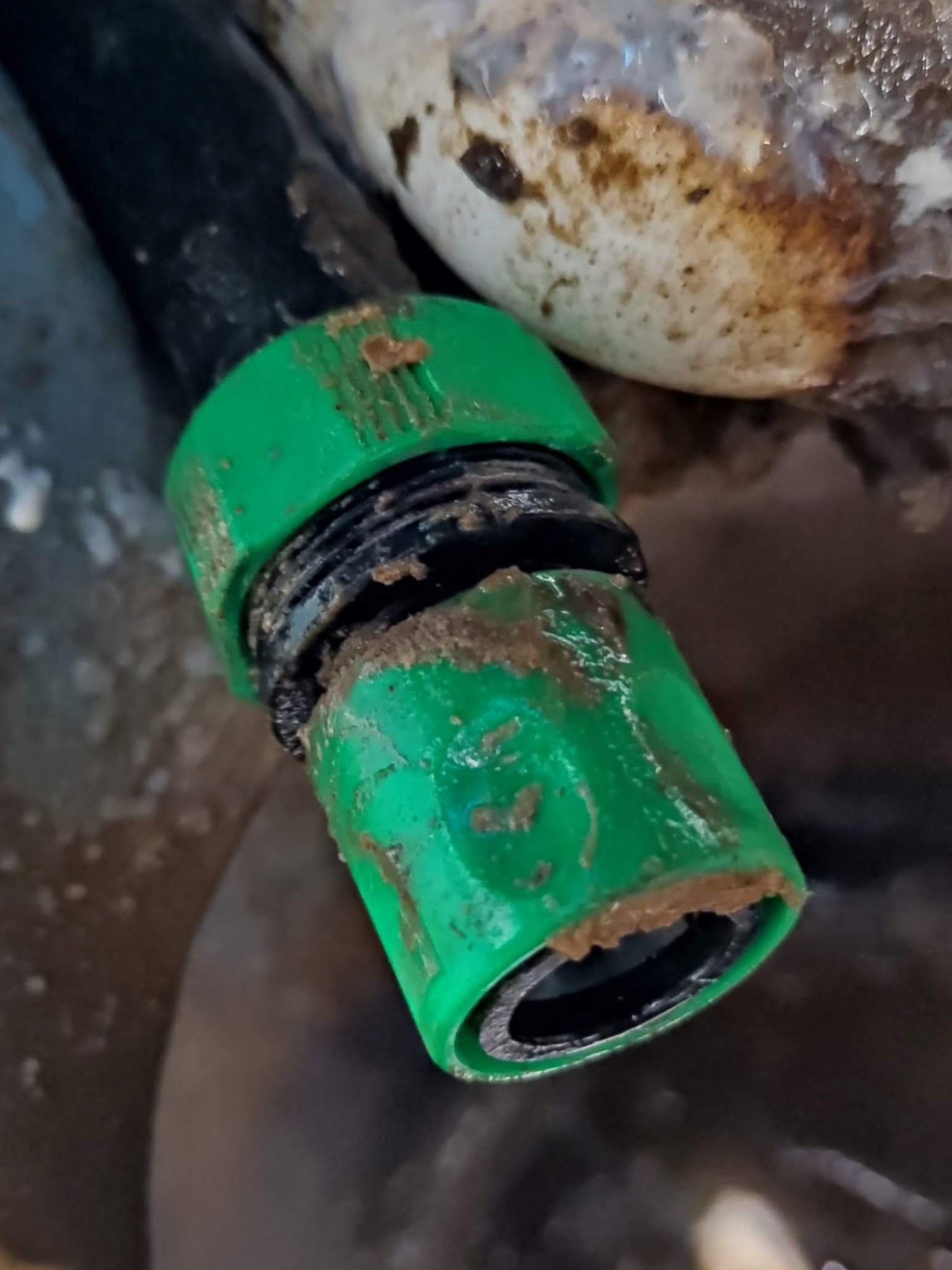

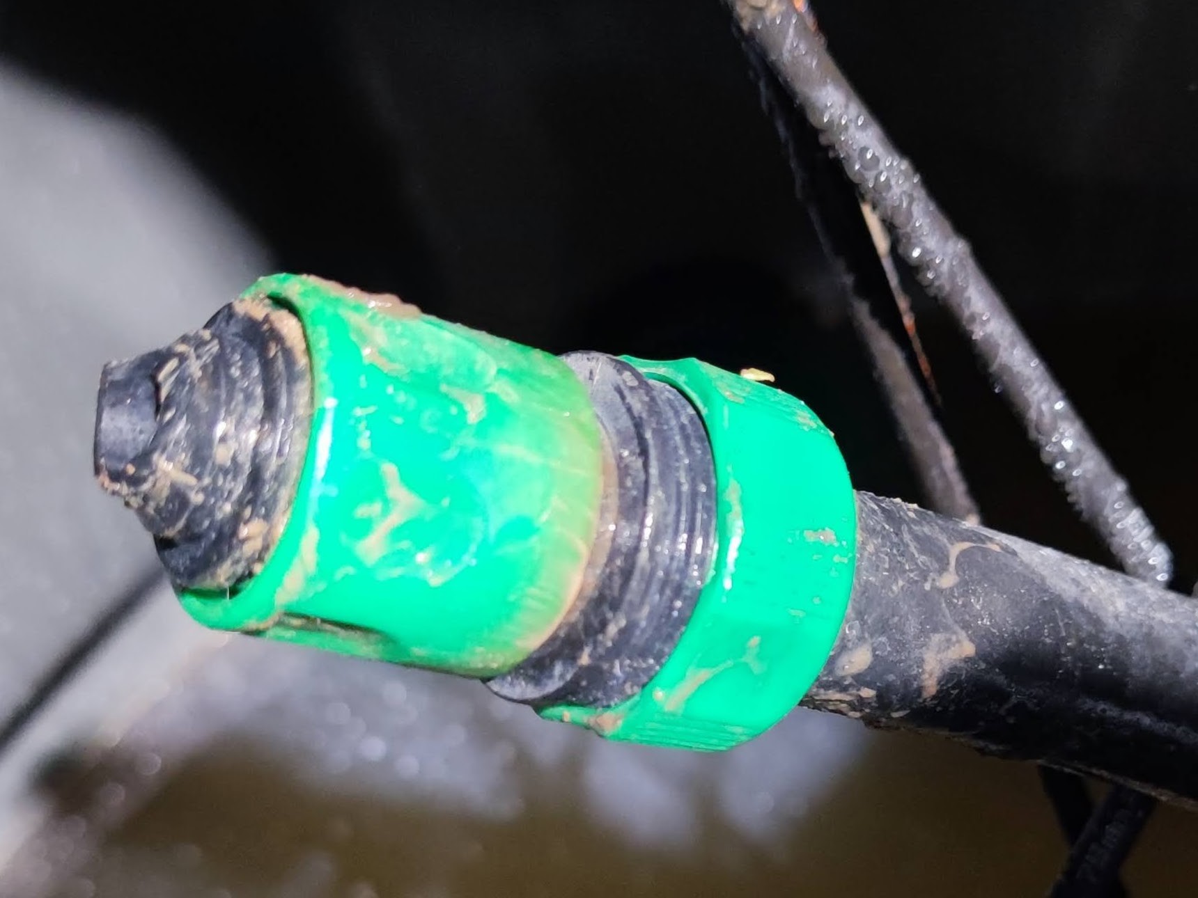

Jag har inte gett upp, och nu har jag hittat felet! Åtminstone ett av dem. En snabbkoppling till luftslangen har gått sönder. Den har helt enkelt knäckts. Nu är min fråga om någon här utifrån bilderna kan säga vad det är för typ av snabbkoppling och vad det är för del jag skulle behöva för att laga snabbkopplingen.

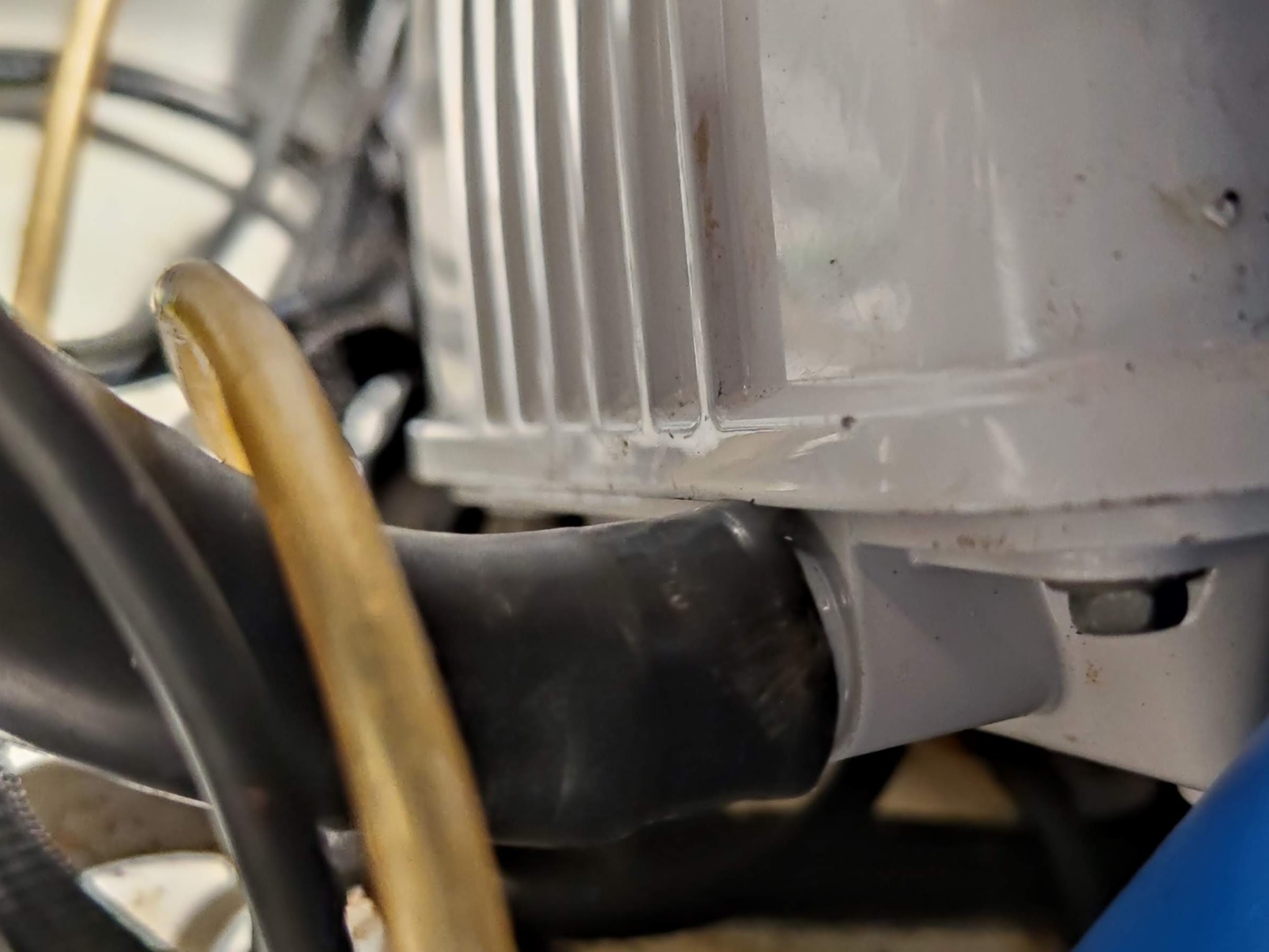

Sen är nästa problem det där med pumpen som jag själv hade sönder när jag bröt membranskyddet. Jag skulle behöva lossa pumpen för att antingen byta ut den eller få den lagad. Men gummitslangen sitter som f-n. Jag har provat lite med en rörtång men vågar inte ta i för mycket med risk för att skada den. Finns det något smart sätt att få loss den? Den har suttit med en slangklämma som är avlägsnad på bilden.

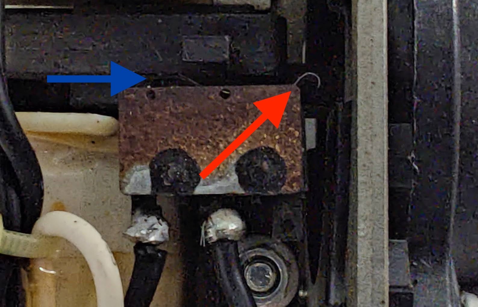

När jag ändå håller på och skriver (och hoppas på att någon så småningom svarar) kan jag passa på att förtydliga vad som gick sönder med pumpen. Det är ett litet metallbleck som är borta ungefär där blåa pilen är. Jag funderar på om det här är något som kan lagas eller om man ska betrakta pumpen som förbrukad? Känns synd att behöva skrota den pga en så pytteliten grej som gått sönder.

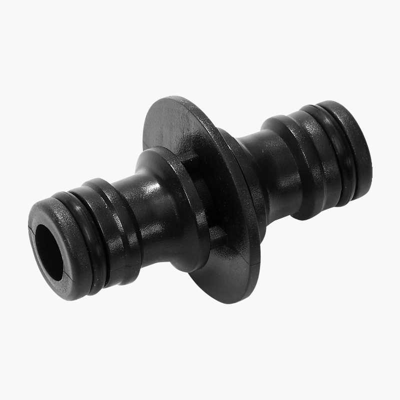

Är det typ bara en sådan här skarvkoppling som har gått sönder? Fast en annan dimension antar jag än den på bilden.
https://www.biltema.se/fritid/tradgard/bevattning/slangkopplingar/skarvkoppling-2000020702
Ps. Min slang är antagligen 18mm.
