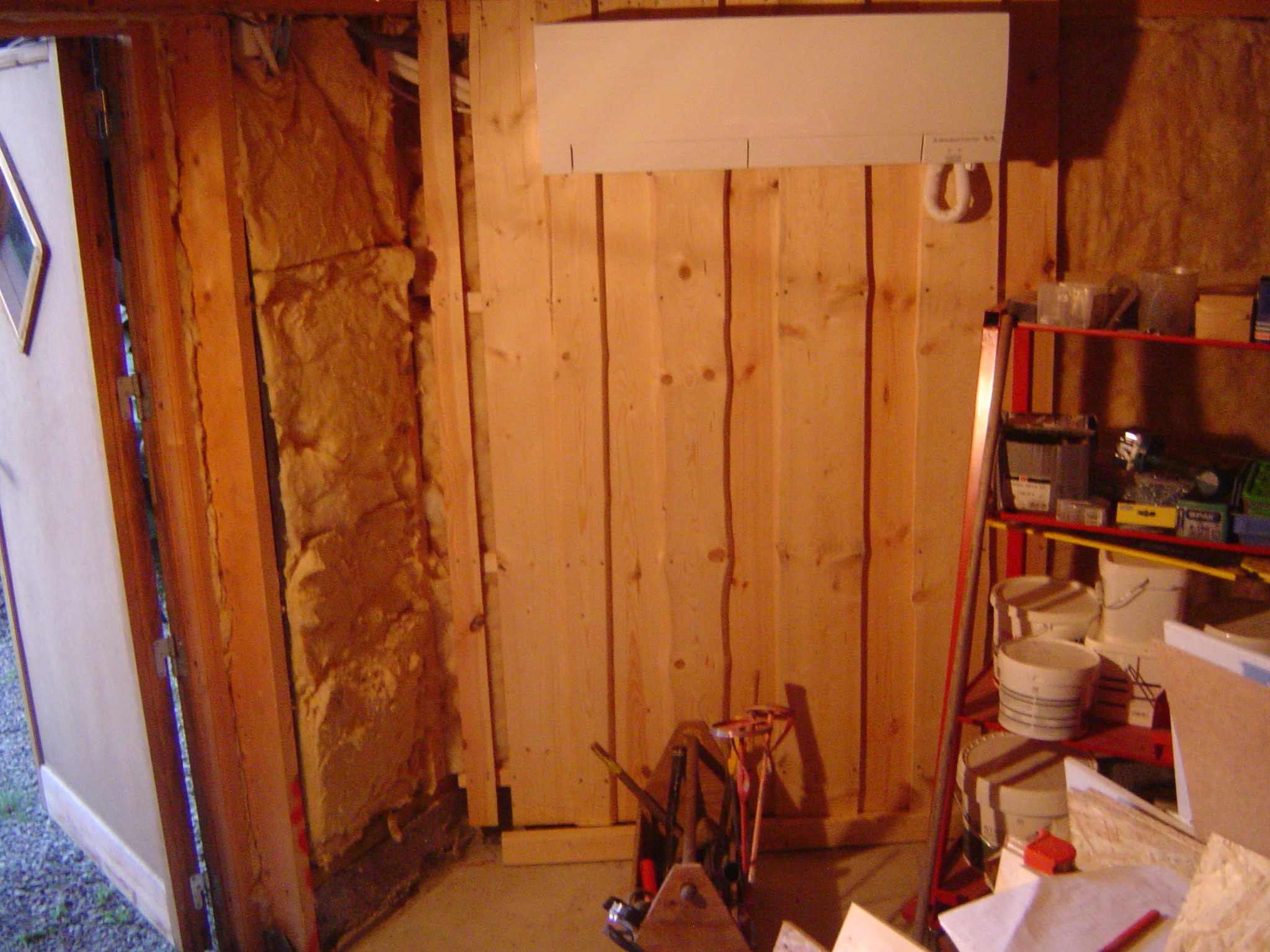

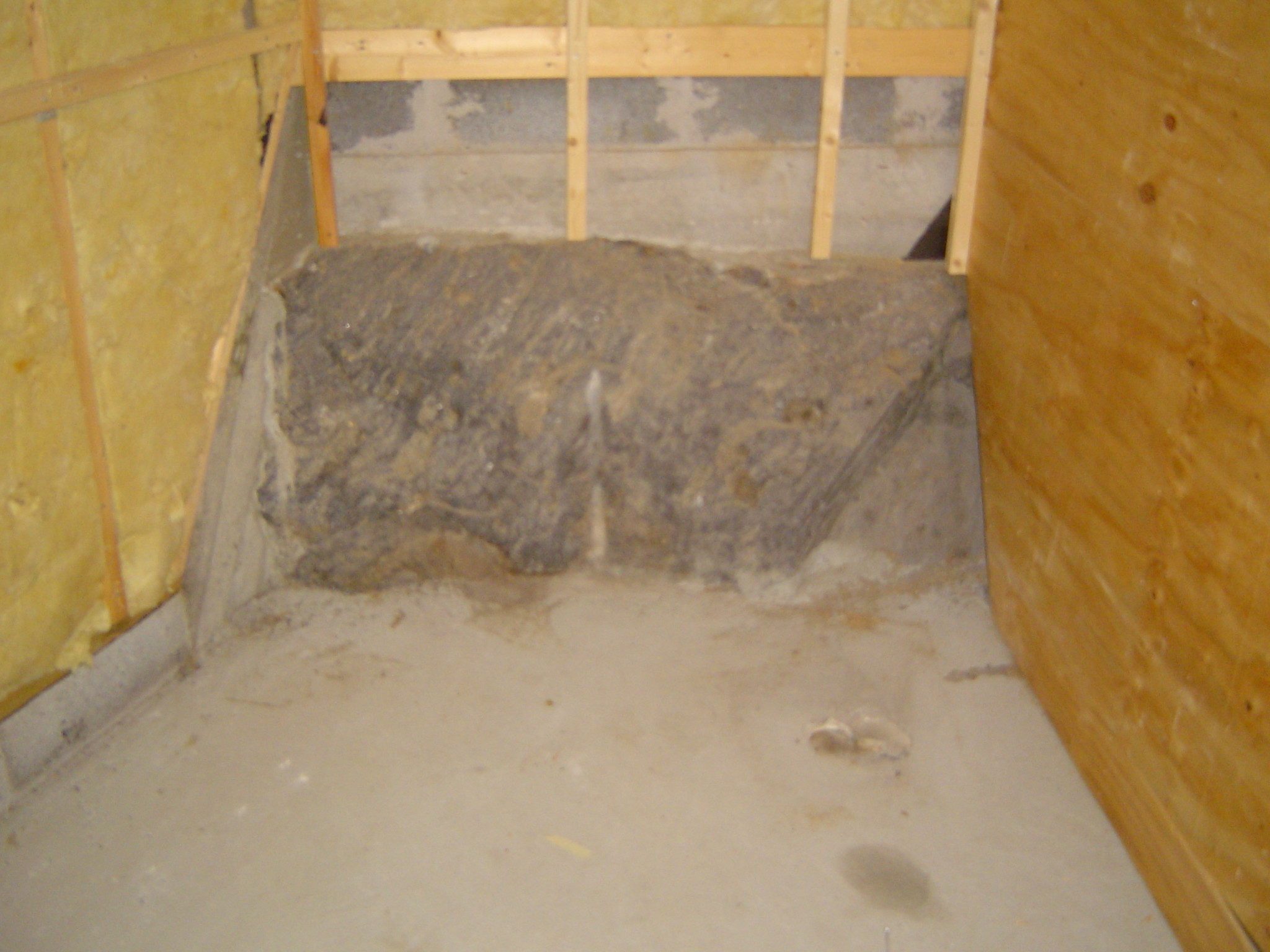

Men nu ska jag göra ett delmoment och klä väggarna så inte isoleringen är exponerad.
Uppifrån och neråt är det följande material.
Timmervägg som är isolerad inåt, på andra sidan timret är det isolering och sen ett sovrum.
Lecagrund
Gjuten sula på berg.
Berg
Gjuten platta förankrad i berg och sula på packat sprängsten.
I denna hörna tänkte jag bygga en bastu med en elkamin, en som är varm hela tiden.
Vad ska jag använda för material för att minimera fuktproblem i detta utrymme då det är blandad kompott med material?
Jag tänkte vanlig isolering upptill.
Utanpå LECA och i mellan reglarna tänkte jag frigolit.
På plattan tänkte jag mura upp en vägg med dörr mot berget för att få ett kylskåp till ölen.
Sen gjuta ett lock/tak ovanpå den lilla muren och ha en bastulav på den.
Verkar det vettigt?

  • Hörn av ett ofärdigt rum med exponerat berg, reglar och isolering.

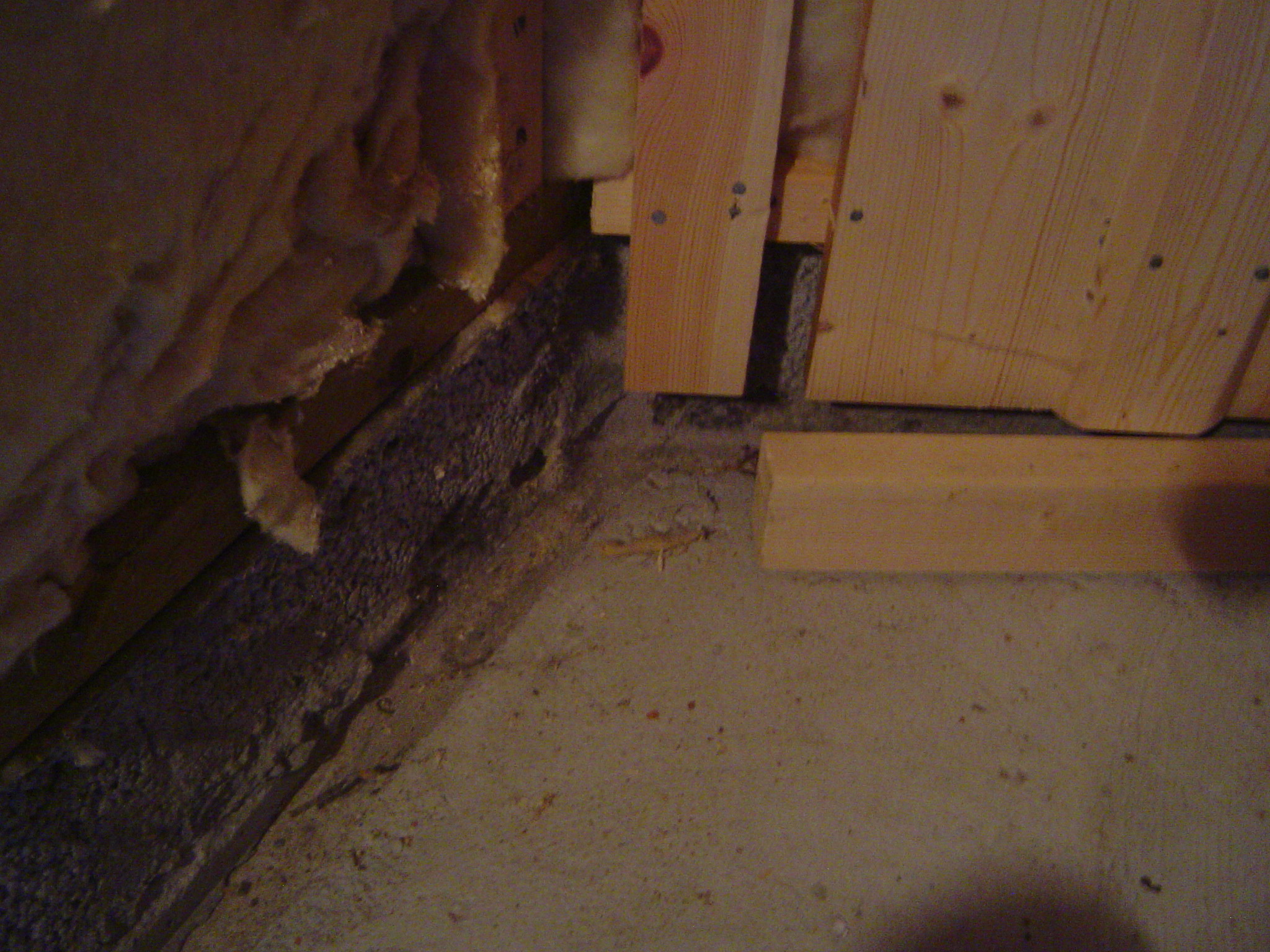

Och här är det ett tomrum bakom innerpanelen.
Ska jag trycka dit frigolit bakom panelen på den gjutna plattan innanför LECAn?
När jag gjorde detta för 15 år sen var det väl inte helt genomtänkt detta.........
Plattan är helt ovan mark.
Panelen sitter där för att jag satte upp en värmepump, så där är det slutfinish redan......
Men hur gör jag mot golvet?
  • Ett oisolerat hörn av ett rum med exponerad stenull och en inre träpanelvägg med en installerad värmepump ovanför golvet.
  • Öppet utrymme bakom en träpanel som möter en oisolerad betongplatta, med synlig isolering och LECAs kant.
