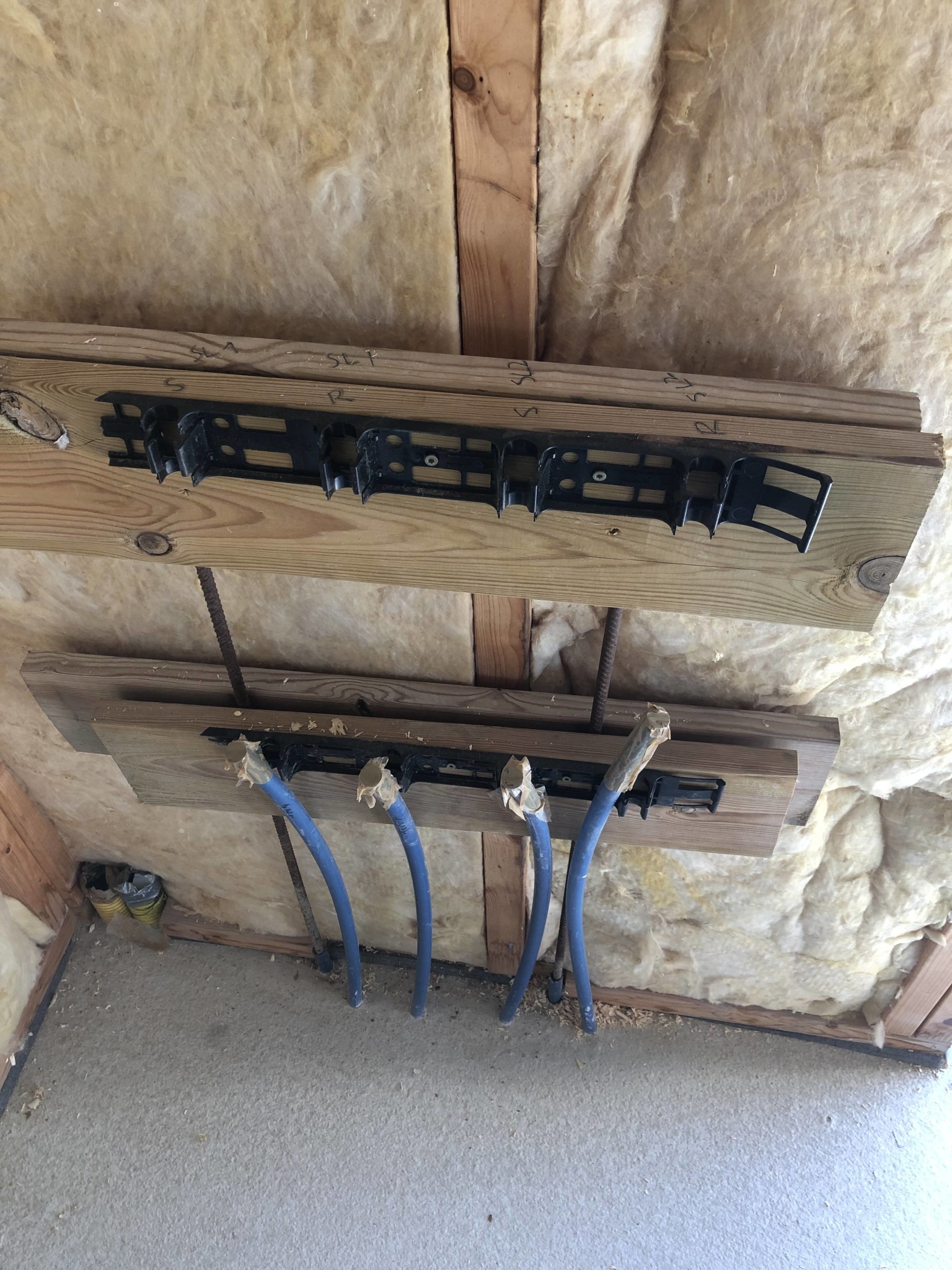

Jag skulle behöva lite tips på vad jag behöver för att få igång min golvvärmeanläggning i garaget. Vill komma undan så billigt som möjligt och kunna leta begagnat, men jag har absolut ingen aning om vad jag behöver titta efter, så snälla, hjälp mig
Det som finns idag är 4 st golvvärmeslangar som kommer upp ur plattan, två ut och två returslangar antar jag.
Kort fakta:
- Fristående garage+carport
- Garagedel 40m2 Isolerad med 145mm
- Isolerad platta med två golvvärmeslingor
- Diffusionsspärr
- Aldrig bil i garaget
- Används till hobbymek och ölbryggning året om
- Vill kunna hålla 10-15 grader varmt vintertid till så låg kostnad som möjligt
Jag fick en offert från golvvärmebutiken på ~16 000:- exl. Installation (hittar inte offerten nu tyvärr..) men har ingen superbrådska att få till värmen så tänkte ta lite tid på mig att leta begagnade alternativ.
Så, vad ska jag leta efter? Fråga gärna om det är mer info som behövs!

Är det enbart ett golv du ska köra så behöver du inte någon shunt. Det räcker med en pump och elpanna. Två ventiler för att kunna justera in slingorna är inte fel, men det behövs sannolikt inte. De är antagligen ungefär lika långa. Ett expansionskärl behövs också.

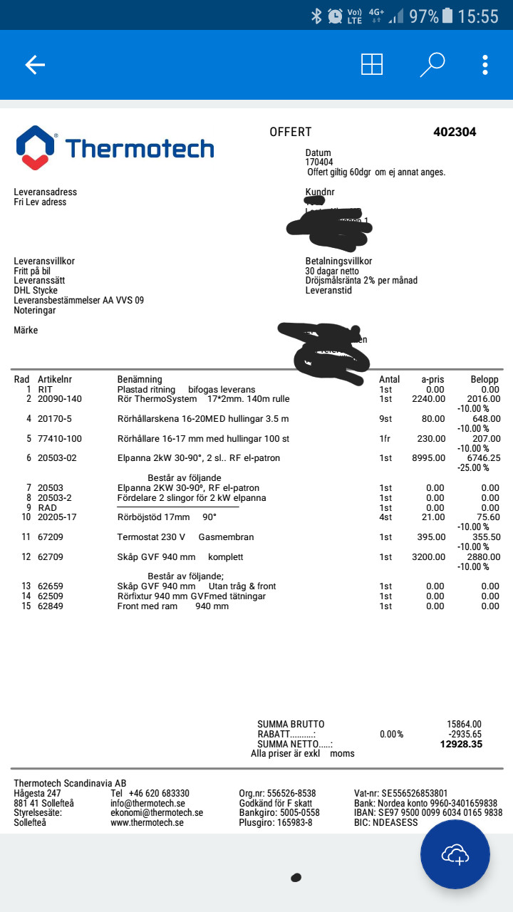

Jag gav 8375:- inkl. moms för Thermotechs 2kw inkl. fördelare för 2 slingor. Vad ingår i ditt pris
Visserligen var det 2017. Kan lägga upp bild på offerten senare.

Om jag köper denna vvb på 35l https://www.blocket.se/vi/84861482.htm vad behöver jag mer för att få igång ett golvvärmesystem?
Bifogar en bild på golvvärrmeslingorna så ni er hur det ser ut:
Bortsett från några kopplingar behöver du en termostat, ett expansionskärl och en pump.
