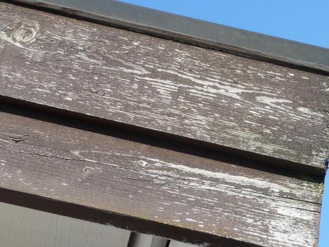

A AndersZ #1 Medlem · V Götaland · 3 inlägg 7 aug 2009 10:06 AndersZ Medlem V Götaland 3 inlägg 7 aug 2009 10:06 #1 Så här ser mina vindskivor ut i ändarna. Har tänkt måla om dom med Demidekk. Måste jag skrapa bort all färg och grundmåla innan jag målar? I övrigt har det knappt släppt nån färg. Inloggade ser högupplösta bilder Logga in Skapa konto Gratis och tar endast 30 sekunder
J Jens_H #2 Medlem · Västra Götaland · 889 inlägg 7 aug 2009 22:16 Jens_H Medlem Västra Götaland 889 inlägg 7 aug 2009 22:16 #2 OM det är demidekk optimal du tänkt måla dom med så bör du skrapa dom och sedan grunda dom med visir innan.
J Jan-Å #3 Medlem · Uppsala · 3 205 inlägg 7 aug 2009 22:37 Jan-Å Medlem Uppsala 3 205 inlägg 7 aug 2009 22:37 #3 Vindskivor är utsatta partier, följ tillverkarens rekommendationer är mitt råd.
