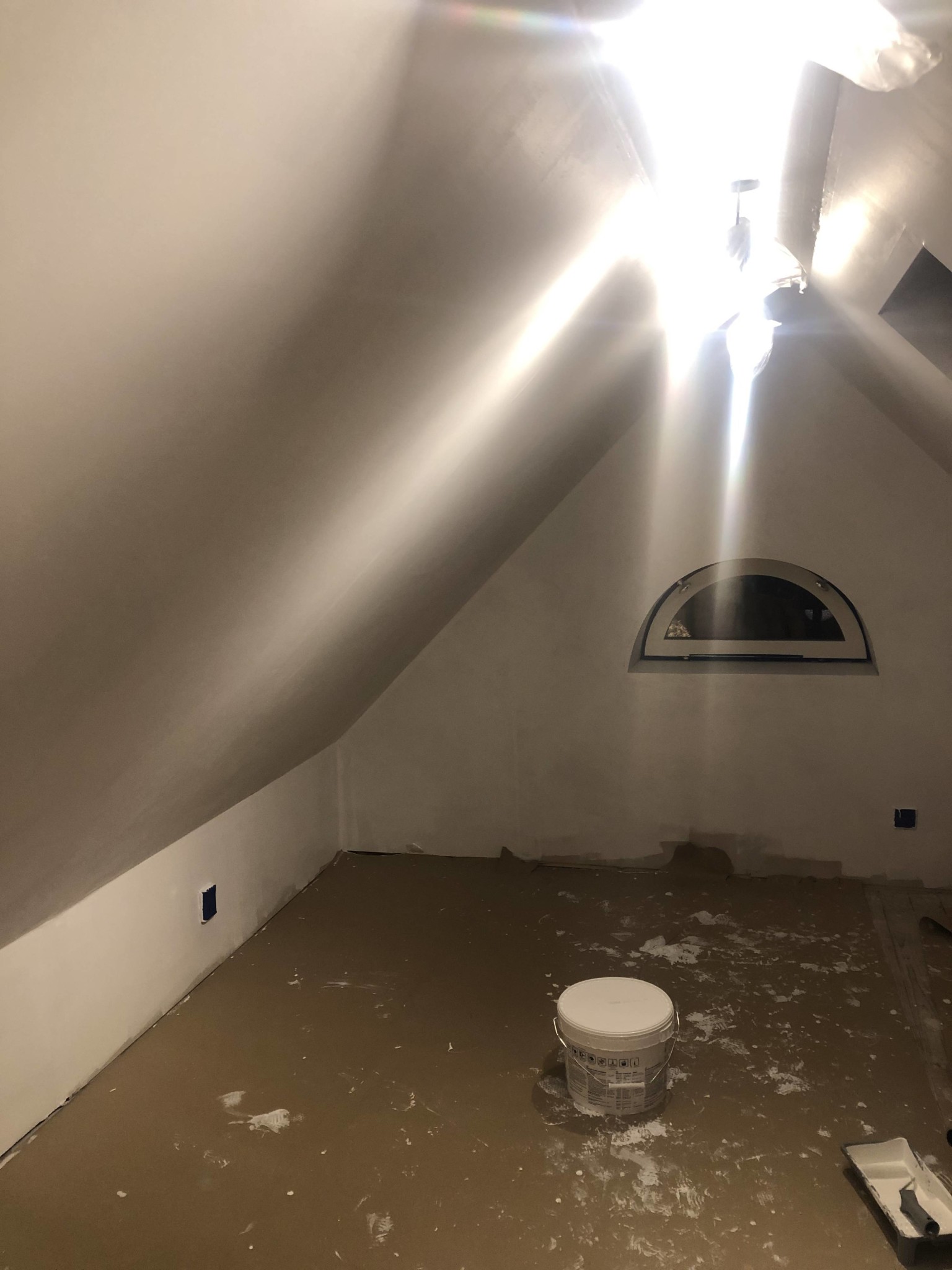

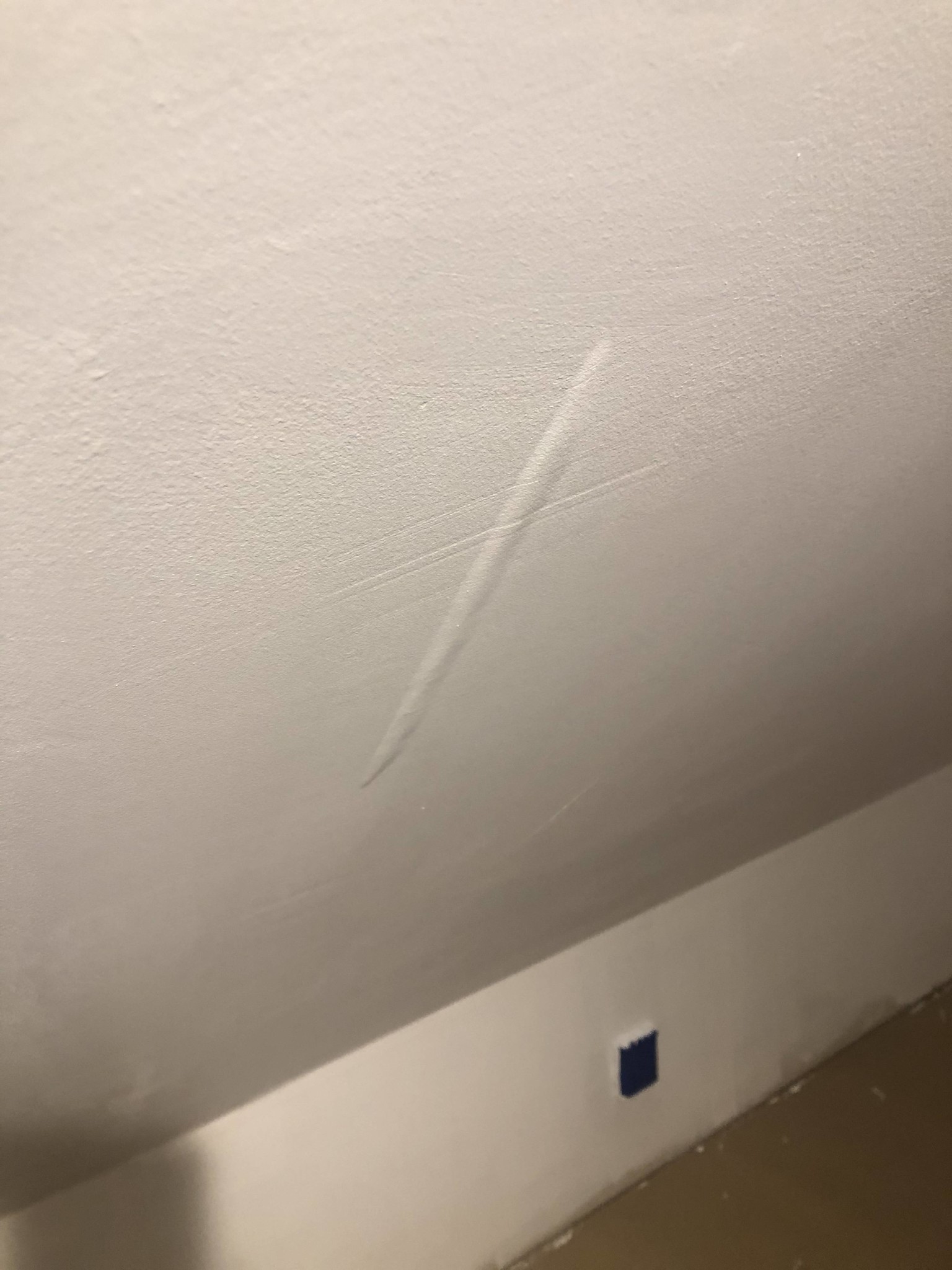

Jag är nybörjare på att spackla gipsväggar och nu efter målning ser det inte speciellt bra ut...
En del pappremsor har bubblat sej och pappremsorna syns överlag väldigt mycket. Skulle behöva tips på hur jag räddar upp situationen

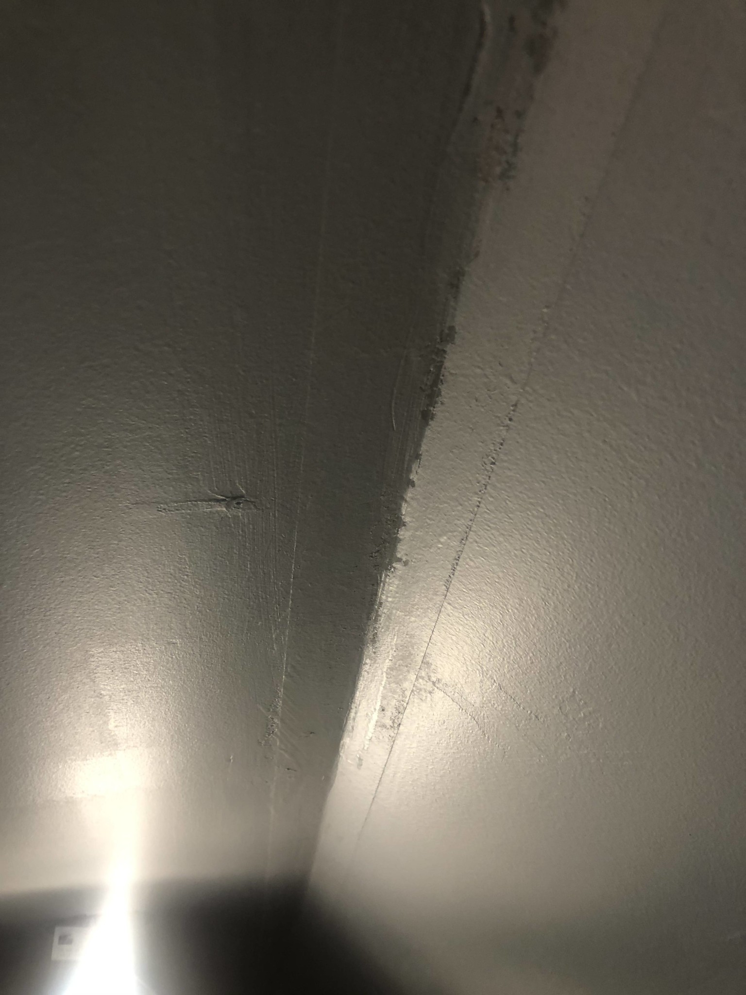

Det ser ju inte ut som du spacklats alls på pappremsan i taket? skär upp och limma remsan som släppt sen är det bara bredspakla igen.

Pappremsor är bättre säger många. Samtidigt svårare tycker många.
Jag valde att köra med klassiska glasfiberremsor som sätts först och sedan på med spackel, jättelätt för en amatör att få det bra,
Hjälper inte dig nu men något att tänka på.
Du får tyvärr dra loss alla remsor med bubblor och limma dit nya och spackla brett över de.

Jag spacklade över kanterna på pappremsorna, men det syns inte direkt nu... Antar det går att spackla ovanpå färgen? Hur lägger man på spacklet på bästa sätt? (det gäller mest skarvarna i taket)
Vad gäller bubblorna så provar jag att skära hål på dem och limma med vävlim

Använd gärna minst en 250mm spackelspade,och inte någon liten sak:geek:

Jag limmar alltid remsorna med våtrumslim. Amatörmässigt och ett extra moment, men det blir aldrig bubblor.

Bästa resultatet är att bredspakla allt

1 Använd rätt spackelmassa , skivspackel .
2 Vid användande av pappremsa , lägg ett lager spackel i skarven i jämnhöjd med gipsskivor, dra ett varv till och tryck hårdare så en lätt konkav yta uppnås , kläm dit pappremsan med en spackel och spackla över .

De flesta skarvar där det var nedsänkt i skarven blev osynliga, förutom de där det bubblade sej. Använde Dalaspackel Pro och tryckte in pappremsan i det blöta spacklet, men det funkade inte överallt uppenbarligen. Det tror jag är ganska lätt löst iaf, om jag kan skära upp bubblorna, limma och spackla över.
Det är värre med skarvarna där det inte var nedsänkt (typ mellan tak och snedvägg). Är det bara att kleta på massa spackel och slipa?

Där du fått släpp på remsor , skär bort bubblan och spackla slipa spackla slipa spackla slipa ......
Övriga brister , som åvan :)

Spackla är en konst känn dig inte dålig för resultatet inte många som kan spackla i England är det 4 år på yrkesskola för att kalla sig plasterer

Som sagt skär bort bubblorna och spackla på bredare och tjockare sen får du slipa så blir det bra tillslut. Sjukt pilligt i början när man är ovan
