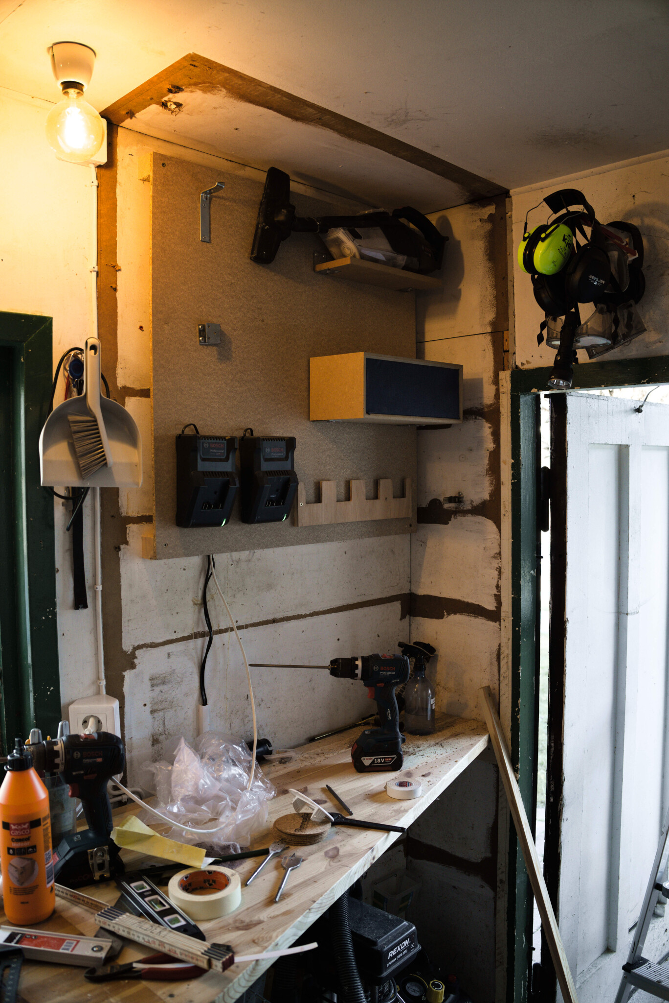

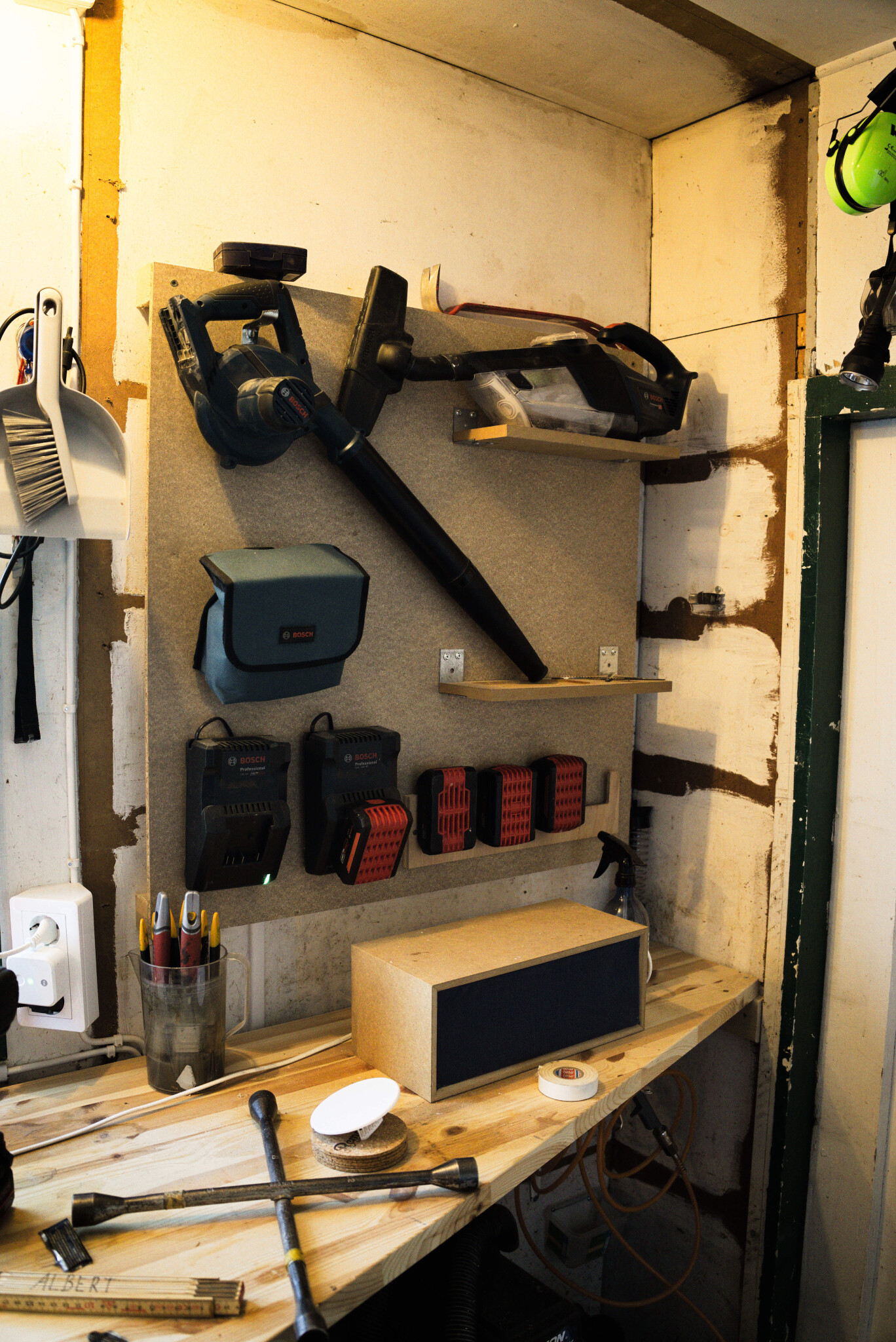

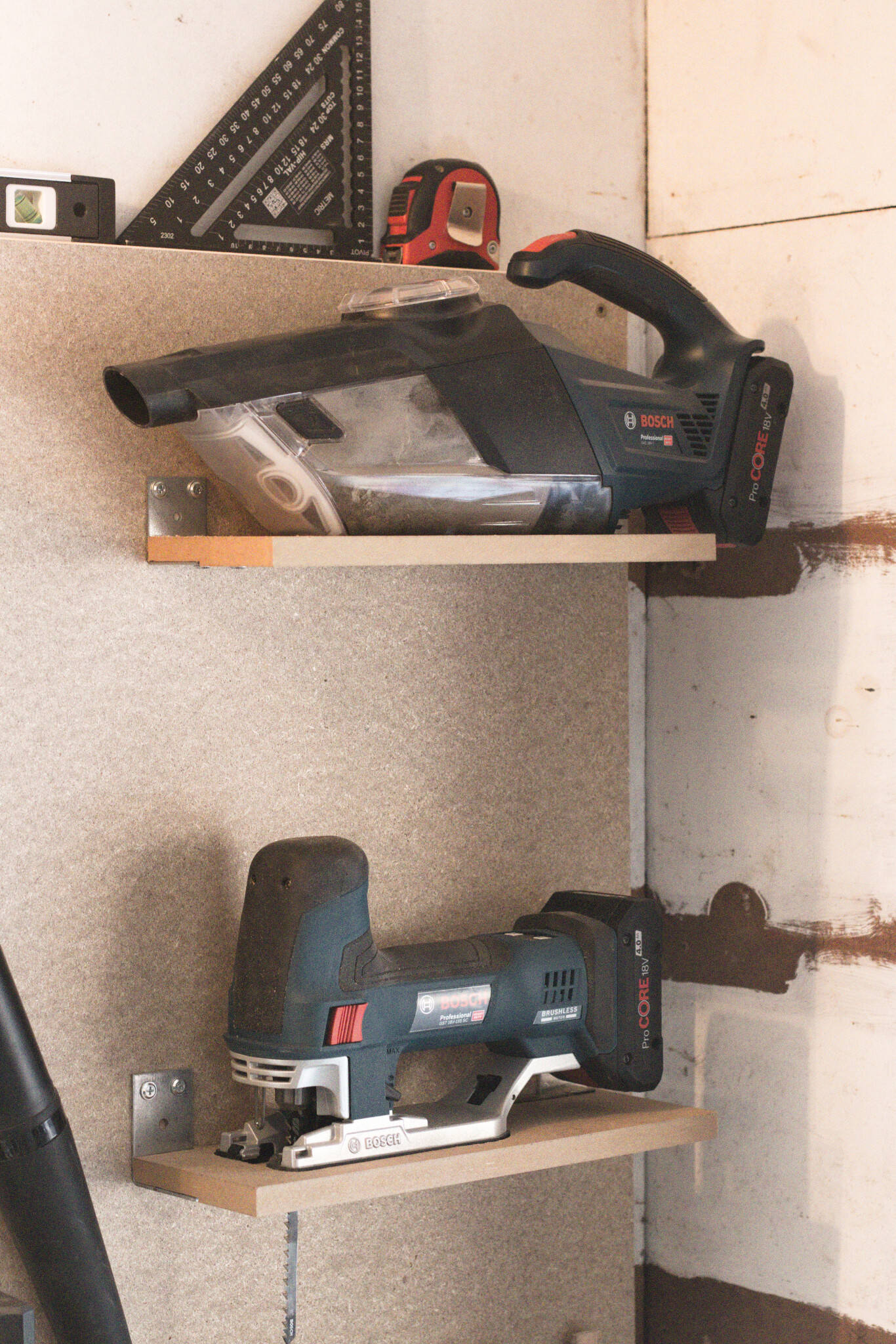

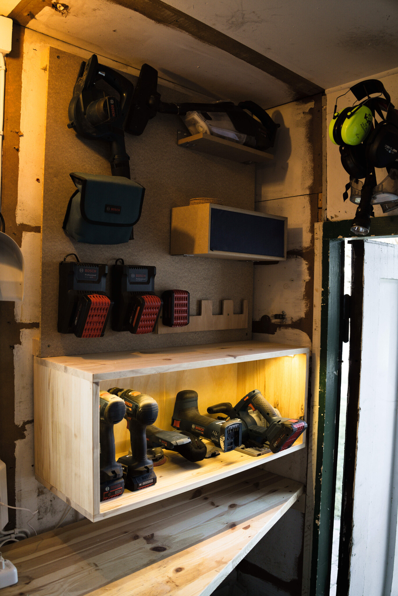

Hylla till dammsugaren
För ett tag sedan gjorde jag en liten hylla till sticksågen som fick många fler likes än jag trodde den skulle få! Nu hade jag även skaffat en liten dammsugare så jag tänkte göra en likadan. Då kan jag ju lika gärna dokumentera hur jag gjorde om någon vill kopiera den!

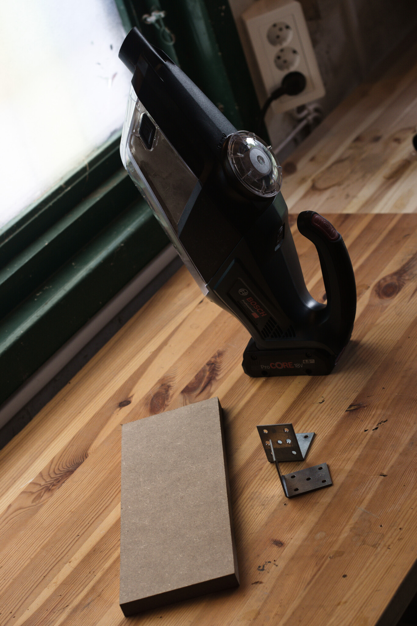

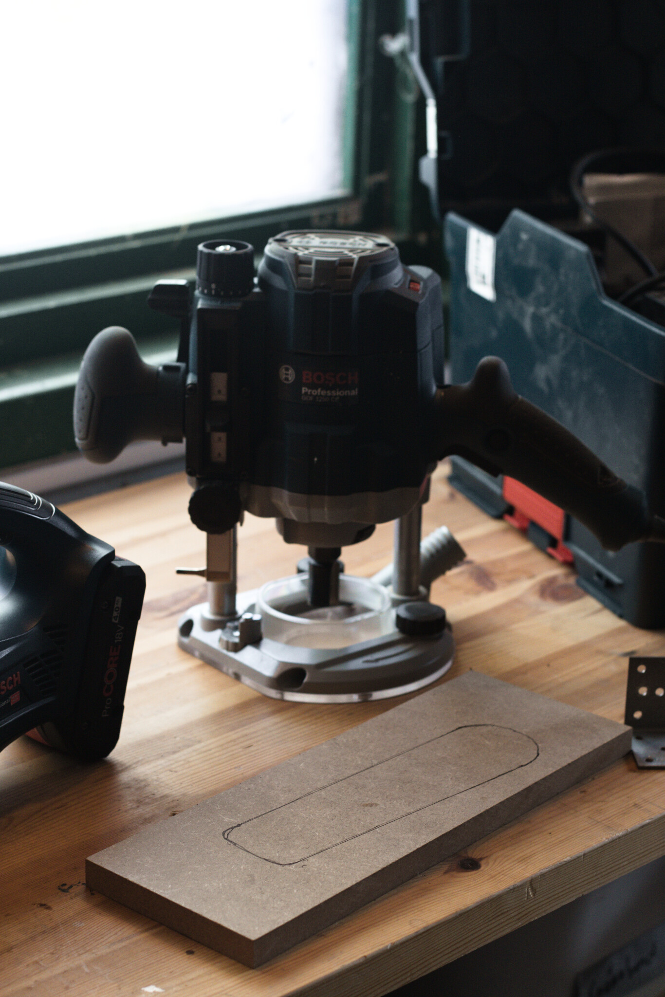

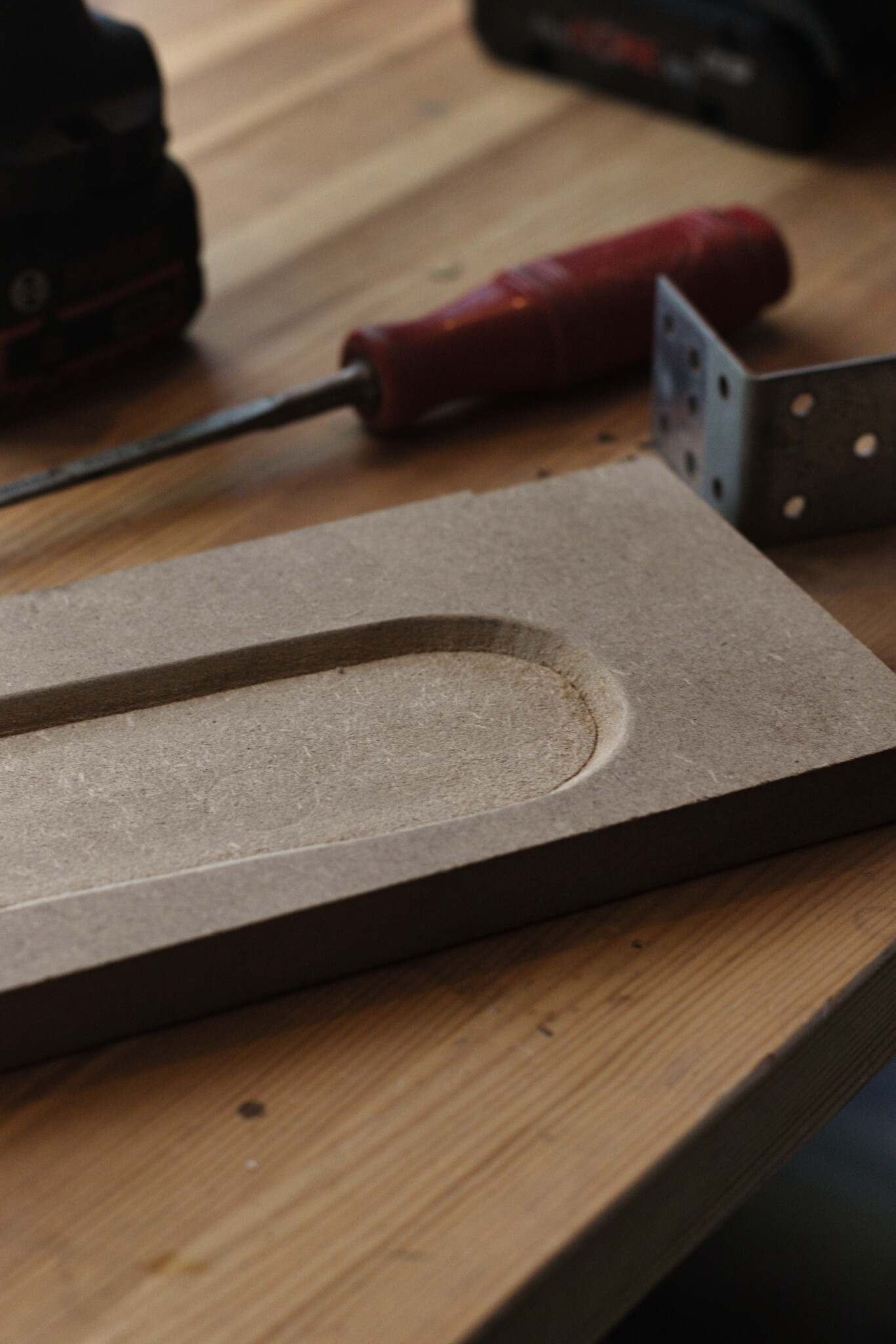

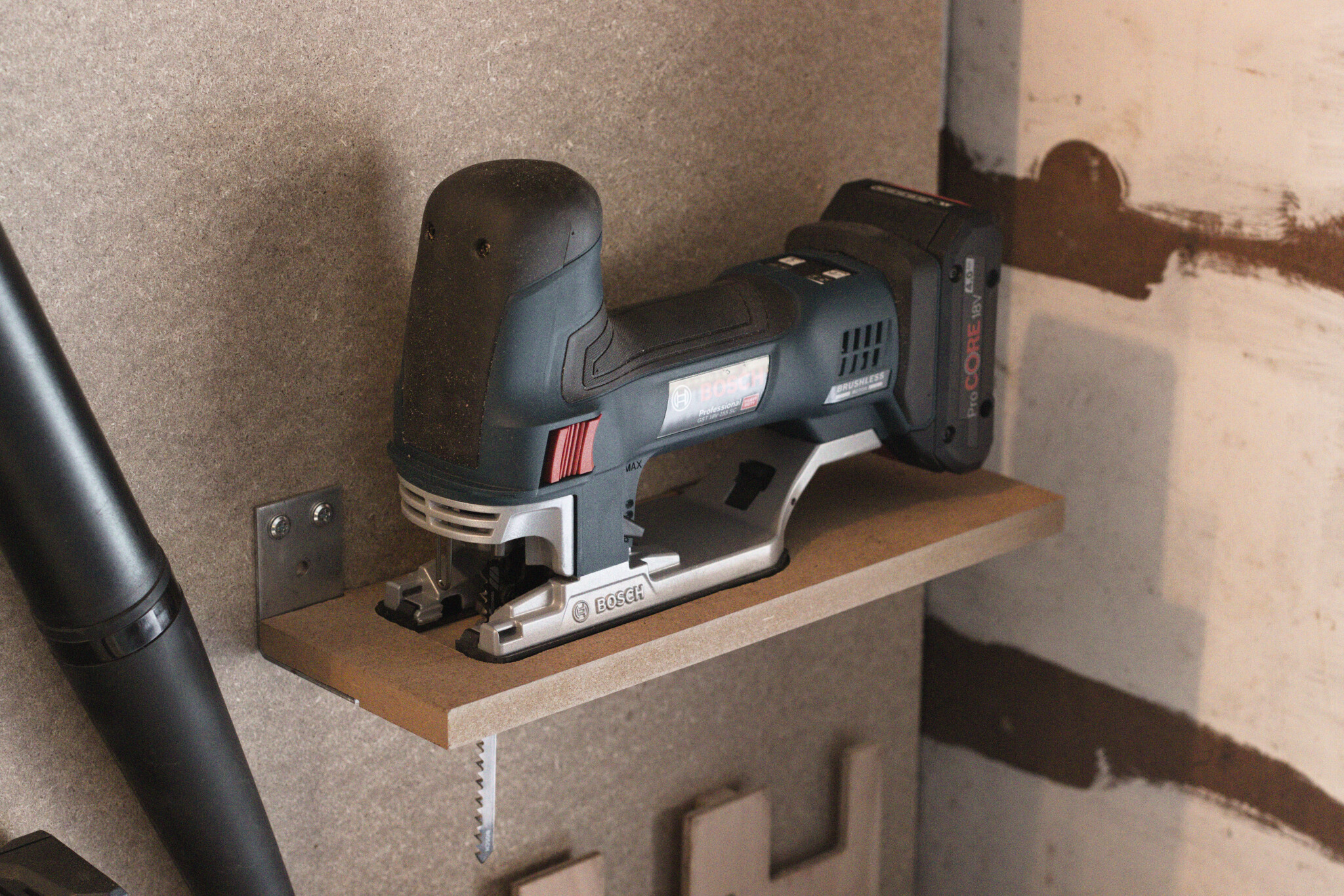

Dammsugaren var en sån minidammsugare från Bosch! Materialet vad en bit MDF och två vinkeljärn.

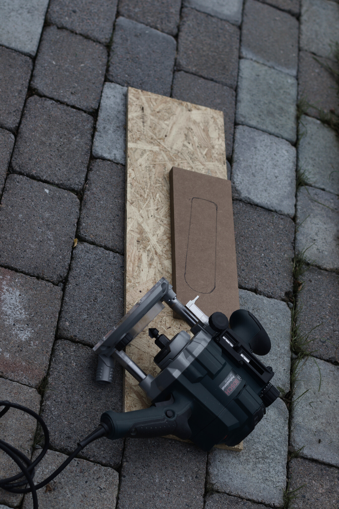

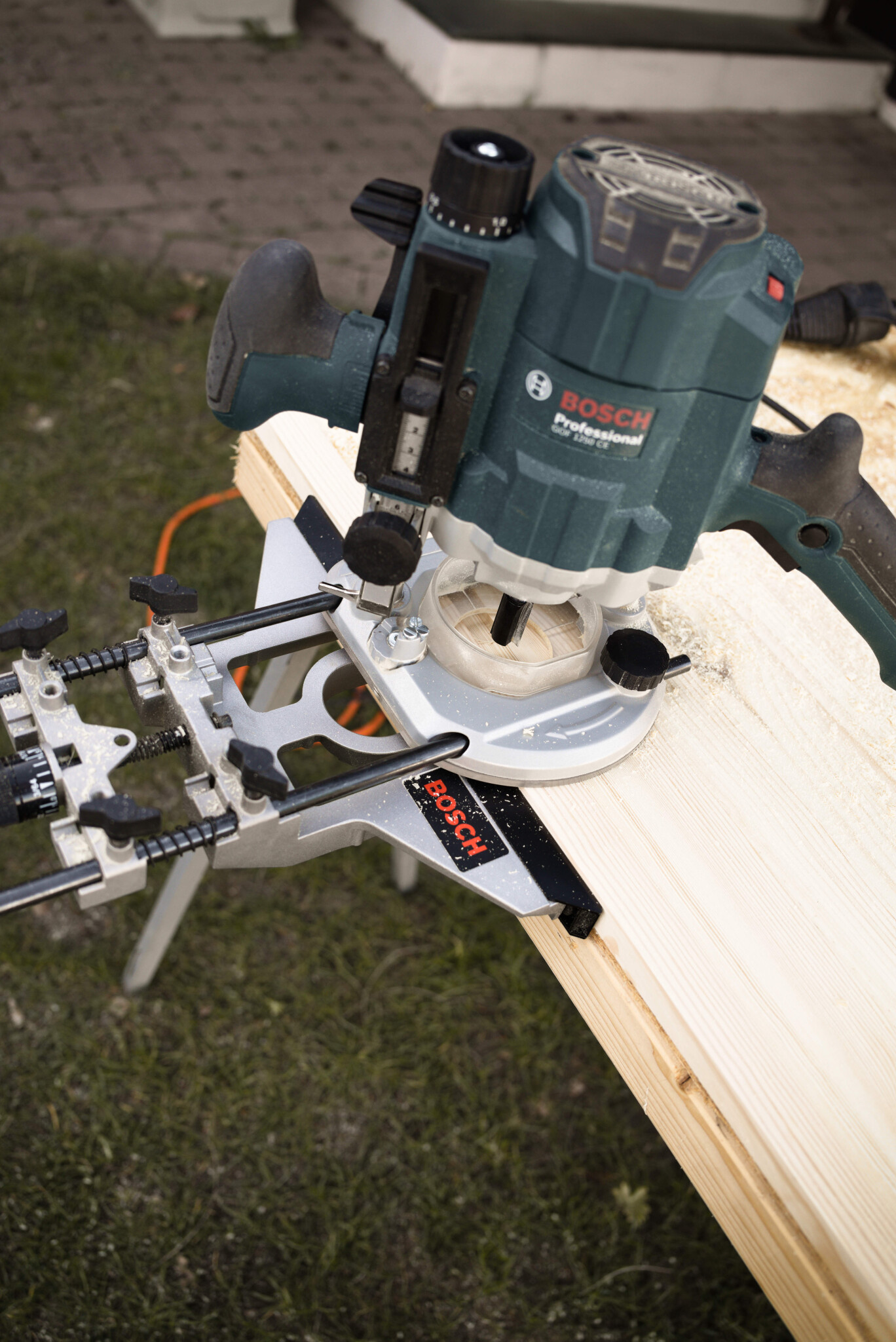

Jag ritade ut var dammsugaren skulle vara och sen gick ut och fräste.
Jag frifräste efter det ritade strecket men själva MDF-skivan satt fastskruvad i en större OSB-bit för att är det något jag lärt mig hittills i min resa att bli finsnickare är att det blir mycket bättre om sakerna sitter fast när man fräser..
Jag körde med ett frässtål med vinkel ytterst och sedan fräste bort med ett fräsabortmassorfräs (det heter så, jag lovar). Jag fräste även bort där vinklarna skulle sitta!
Uppsatt och färdig!
Med vänlig hälsning, Ossian

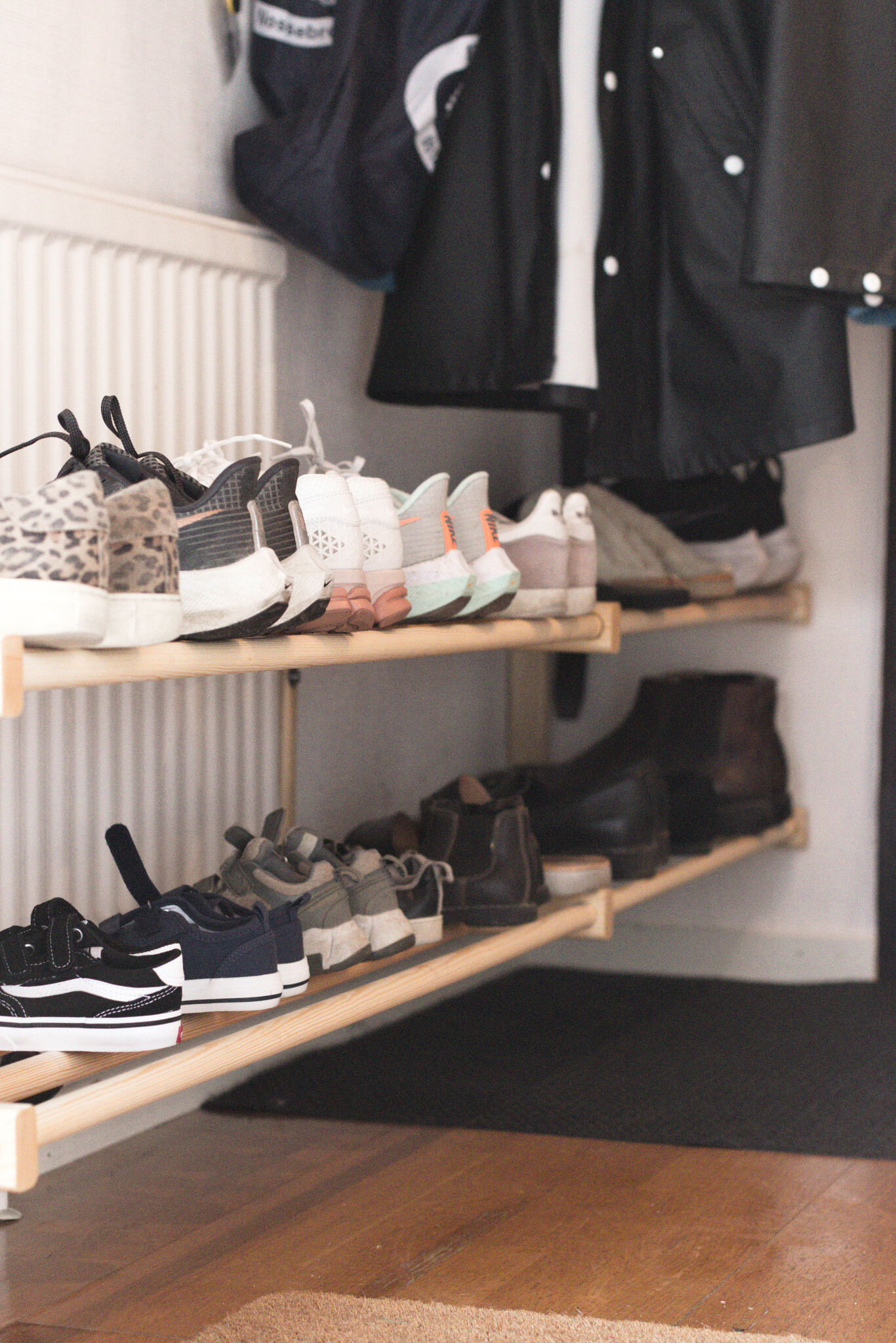

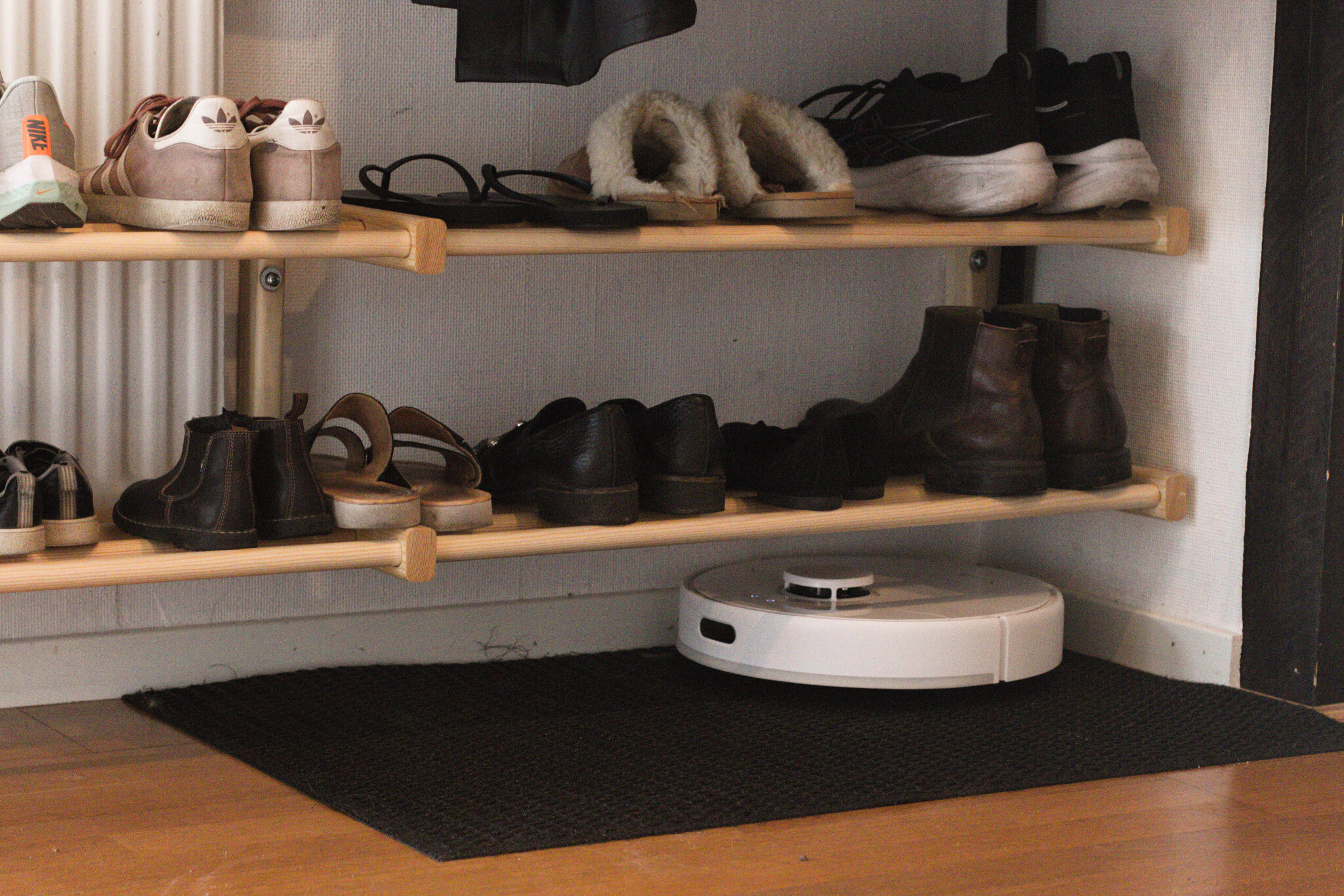

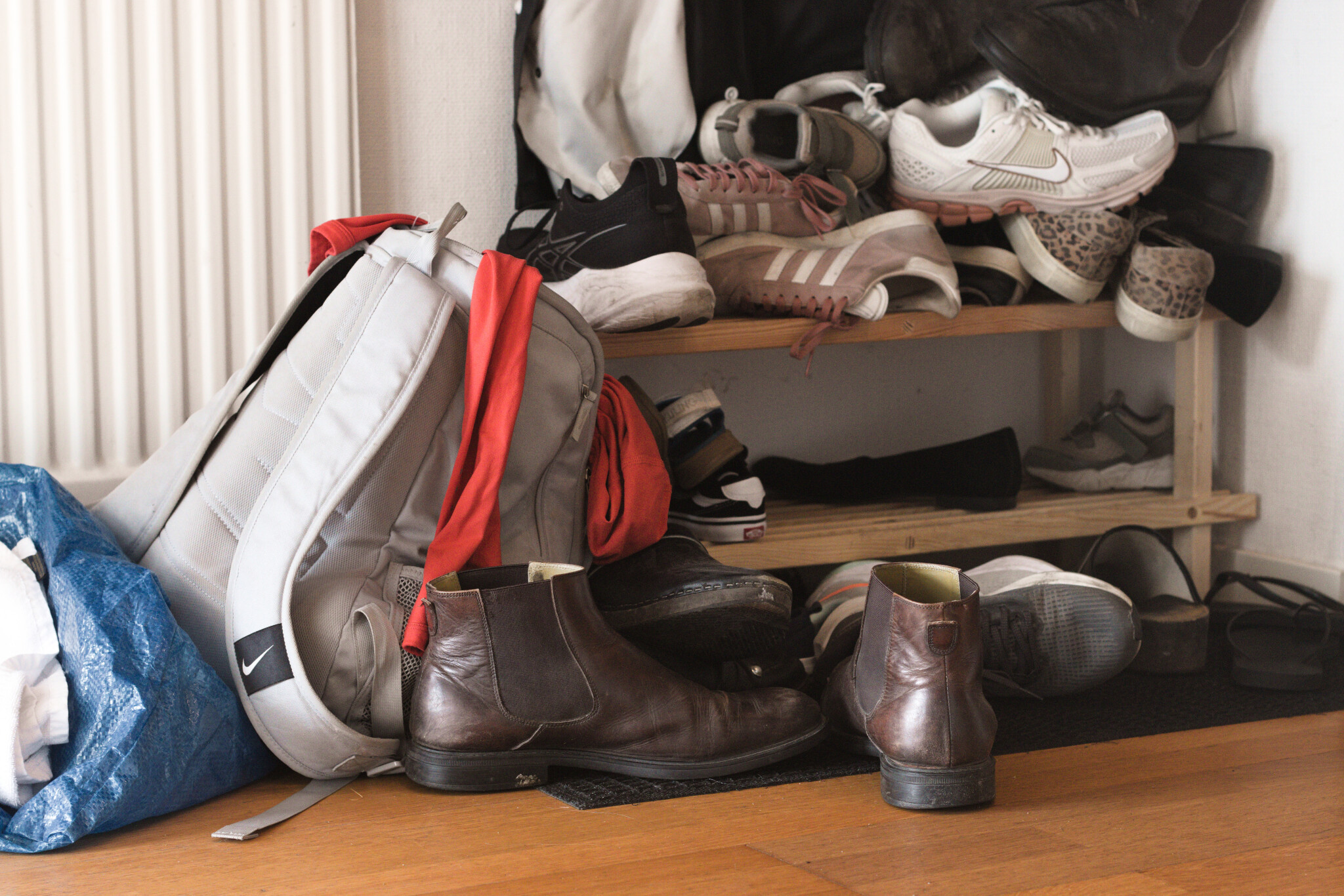

Skohyllan

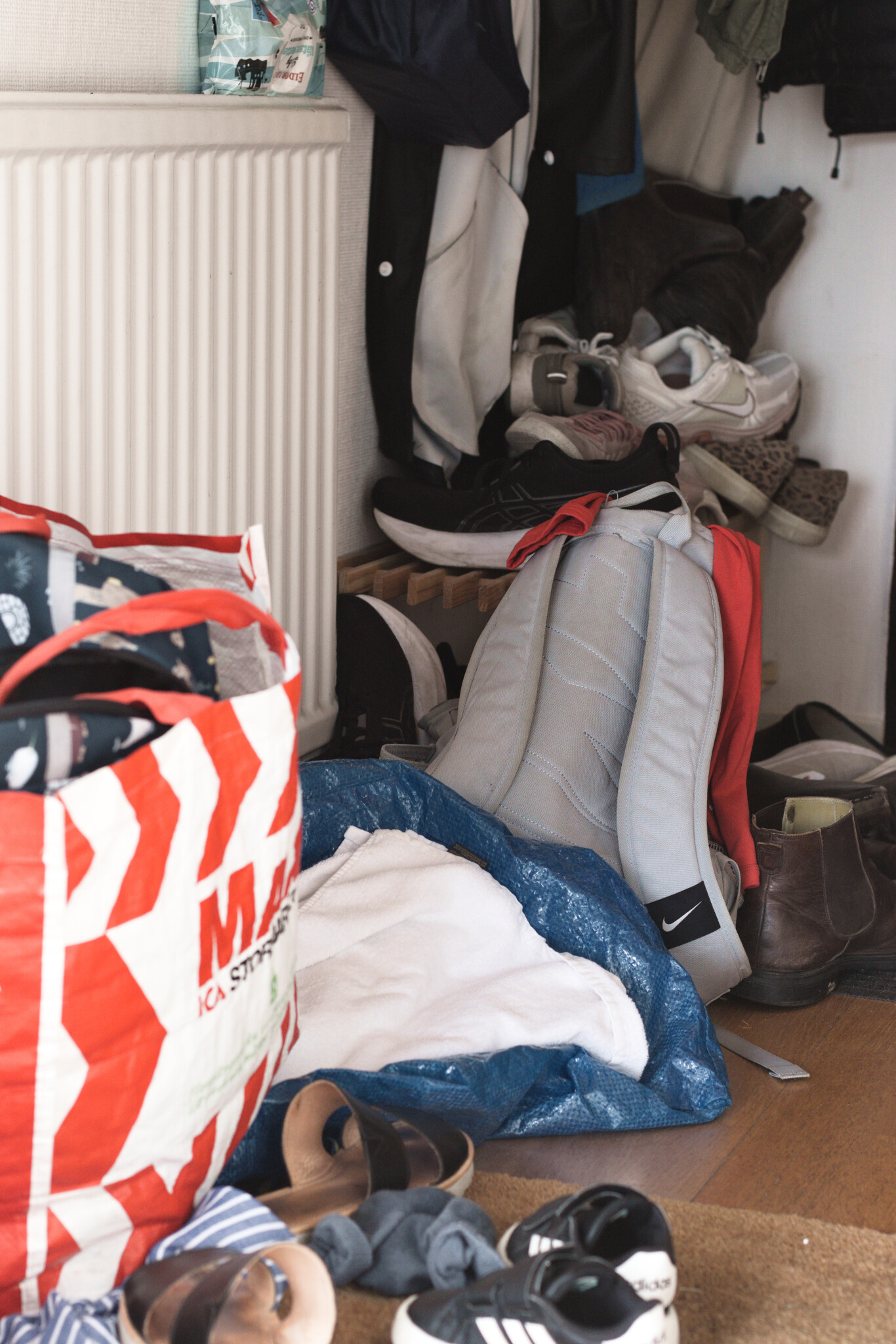

Jag har begått finsnickeri igen! Jag har länge stört mig på att vår skohylla här hemma är alldeles för liten och jag hade då två val!
1. Be min gravida sambo att rensa undan några av de där 15 par skona hon har framme som hon intygar om att hon använder HELA TIDEN!
2. Bygga ny skohylla
Eftersom ni nu läser detta så gick jag på alternativ två! Nedan arbete tog ca 3 dagar där mycket av tiden gick åt till att se på lim som torkade..
Det finns flera olika sätt att göra en skohylla på! Jag föll för den här designen! Målet var inte att göra en kopia av den hyllan bara så det är sagt, men ändå något liknande. Jag ville ha två funktioner, brett och lagom högt för att få plats med mina skor även på undre hyllan och att den inte skulle ha ben så vår robotdammsugare Hans kan komma in under!
Materialet föll på planhyvlad furu som var 43x27 mm och 21 mm rundstav.

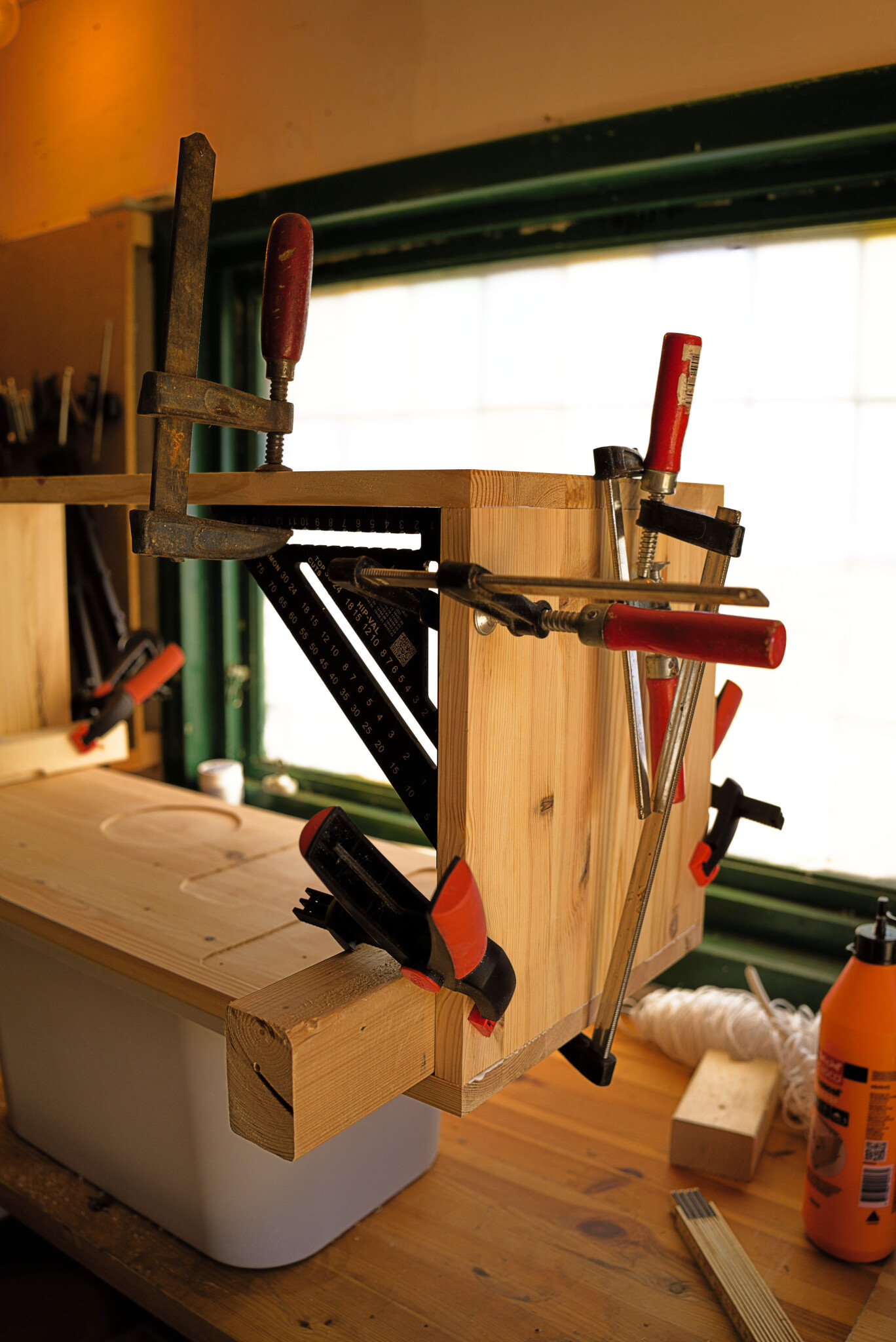

Jag började med att fräsa en radie på det okapade virket. Här kanske jag nu i efterhand skulle fräst efter jag gjort konsolerna men jag tyckte ändå det gav något som det var nu. Dessutom var det lättare att fräsa innan jag kapade kortare delar av materialet. Testade att köra min nya minidammsugare tillsammans med fräsen, det var ingen succé!

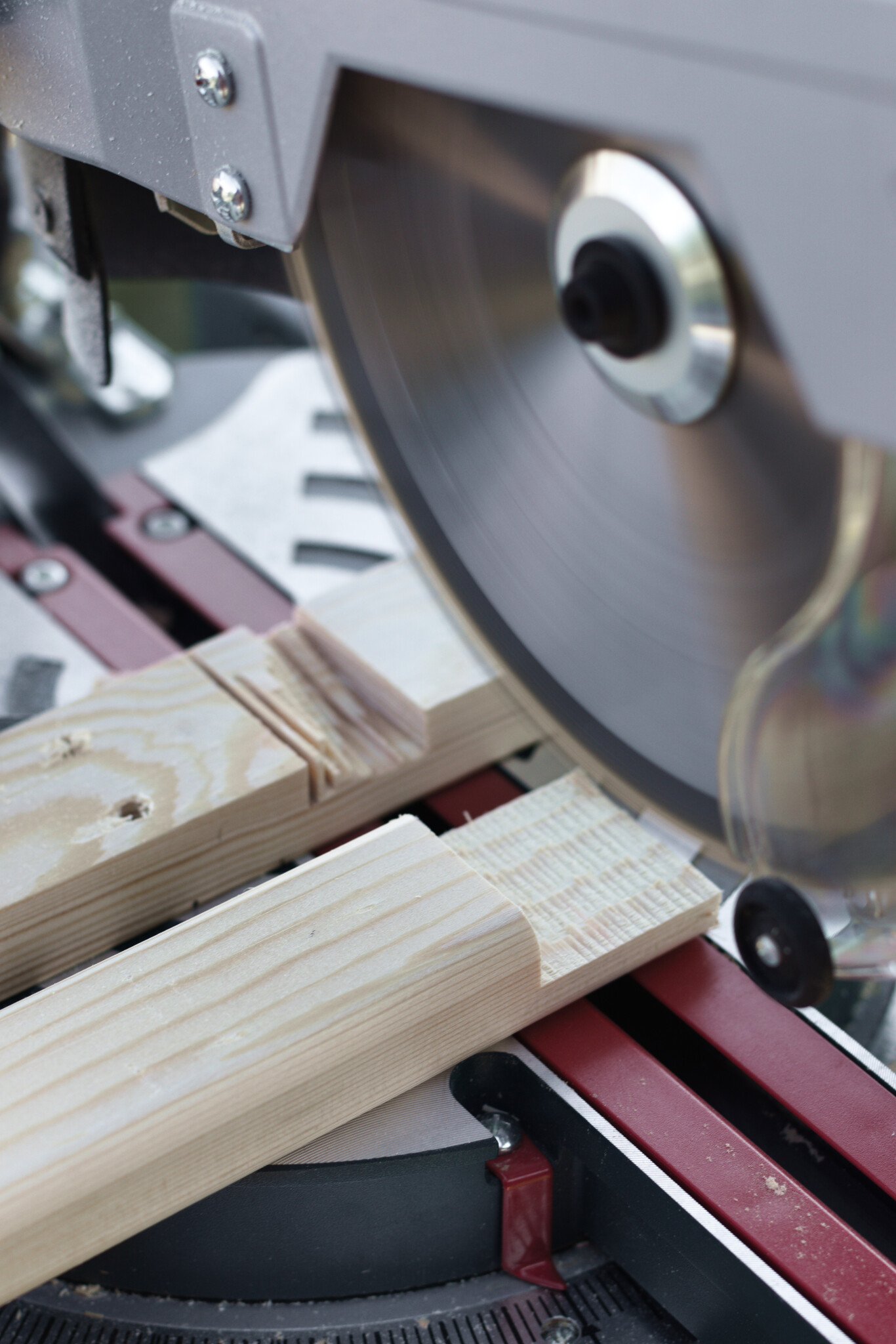

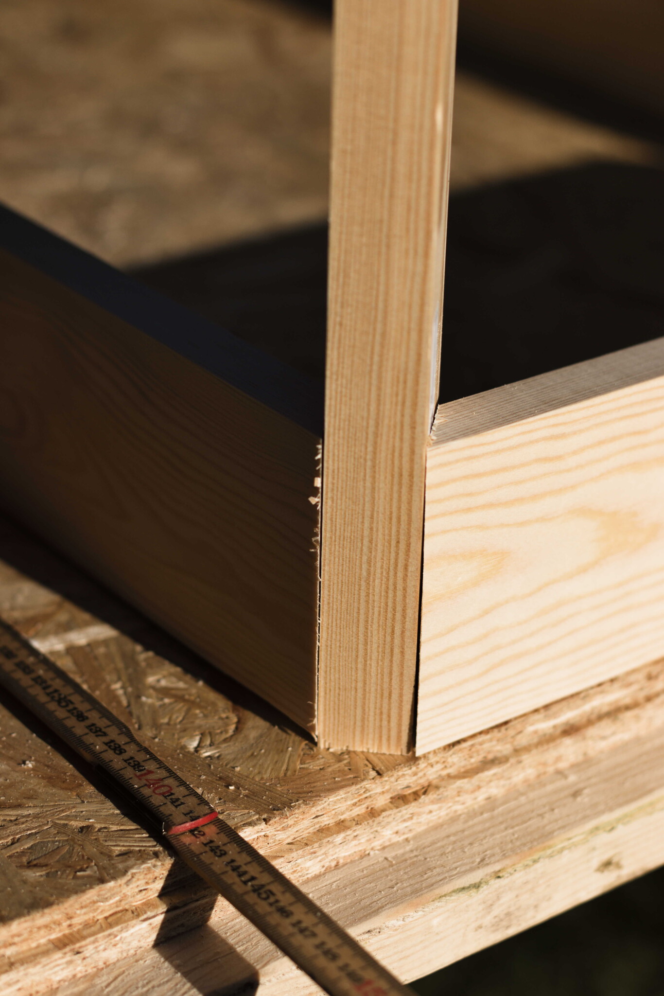

Konsolerna skulle byggas genom att kapa bort hälften av djupet på trät på varje bit, det heter säkert något som jag inte vet just nu, och sen limmas ihop. Jag kapade bort hälften med hjälp av kap- och gersågen!

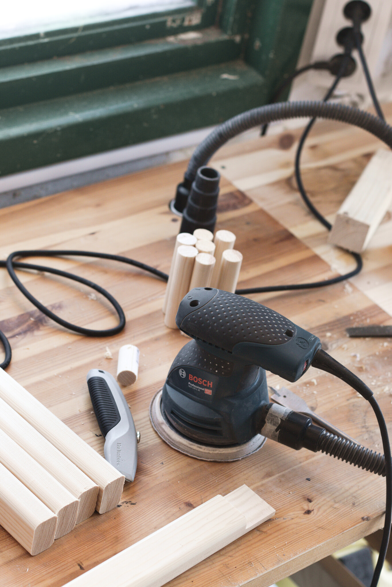

Sen slipade jag bitarna!

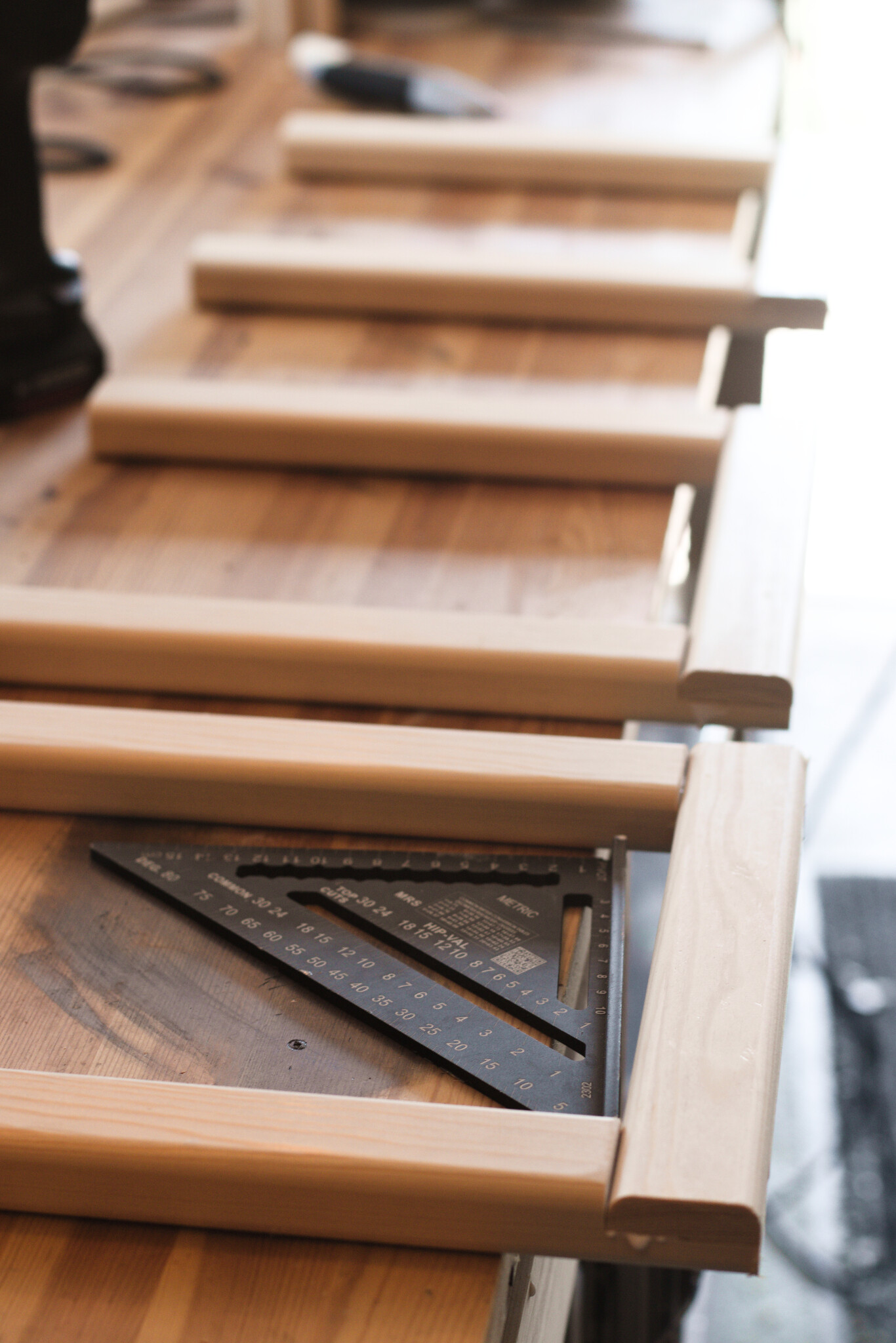

Sen limmade jag ihop dom! Här kan nog vän av ordning tycka att jag skulle haft någon form av klämma, det tycker jag med men då jag inte orkat köpa sådana än så fick jag ta hjälp av tyngdlagen! Det fungerade det också!
För att det skulle hålla bättre pluggade jag konsolerna med två stycken 10 mm rundstavar. Mätte ut med snabbvinkeln och sen sågade med pelarborren!
Här sen ni ju resultatet av pluggarna i vinklarna samt att jag borrat ut hålen för rundstavarna. Hade jag gjort om det här (kommer jag säkert göra någon gång..) så hade jag köpt ett riktigt borr och sen inte borrat hela vägen igenom på ändkonsolerna. Men men, man lär sig något varje jobb man gör.

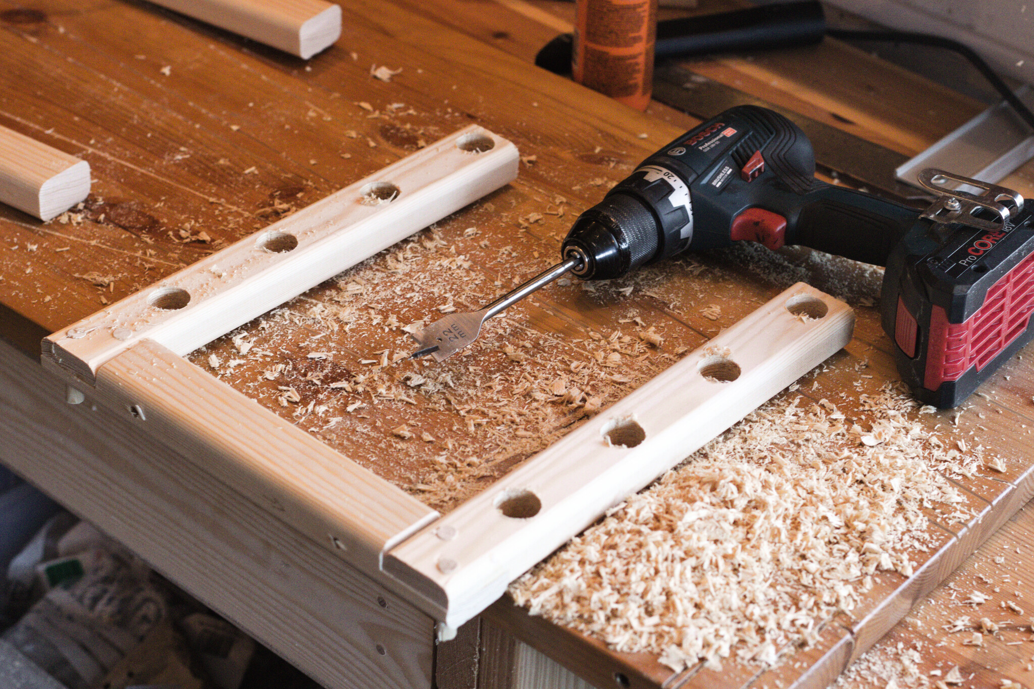

Här är resultatet efter att ha slipat ner rundstaven och borrat ur för rundstavarna. Här ser man också tydligt det där med att fräsa radien innan och att det gör att det blir tydligare att det är två ihopsatta delar. Jag kan ändå gilla det men jag ska testa frästa på annat sätt någon annan gång!

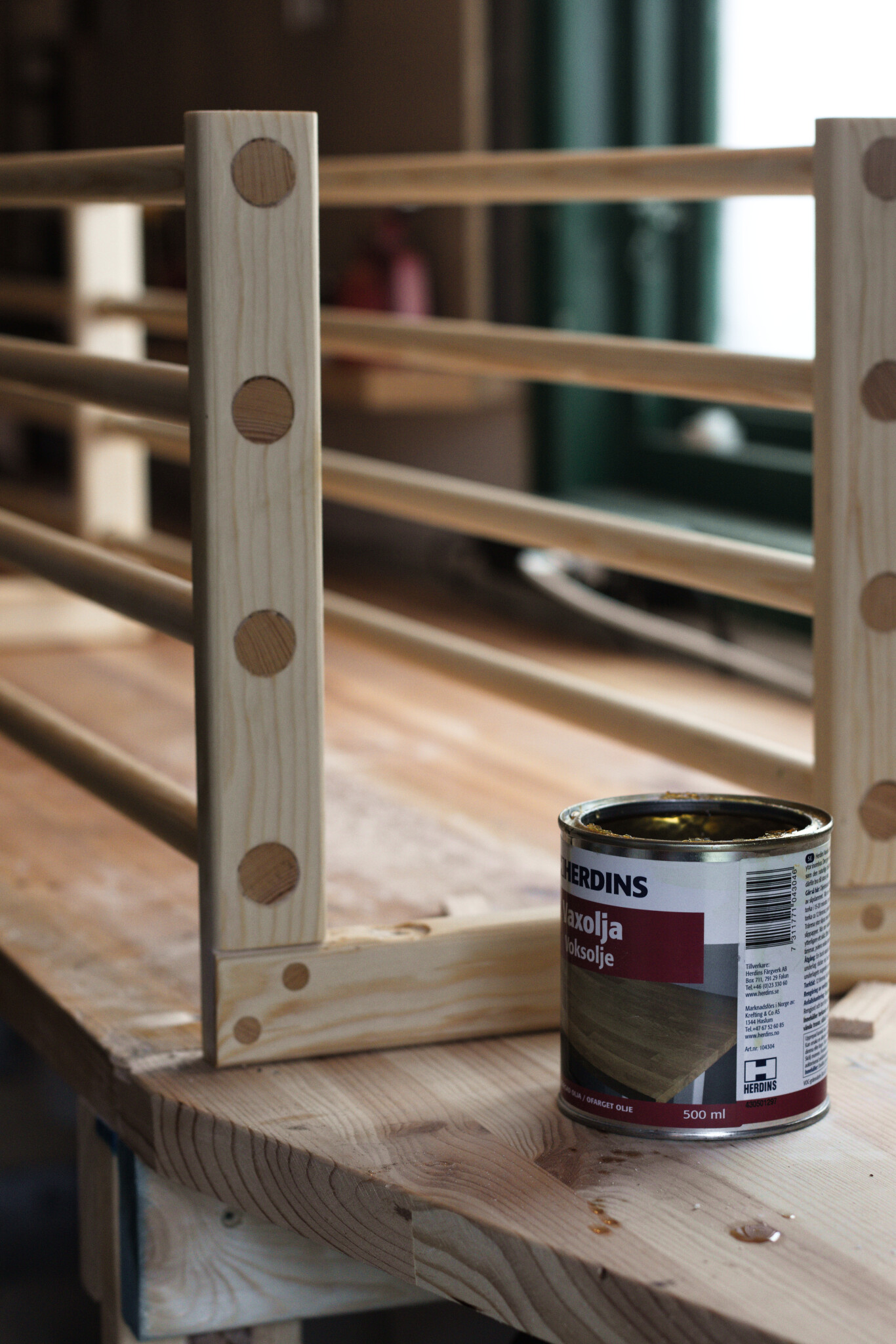

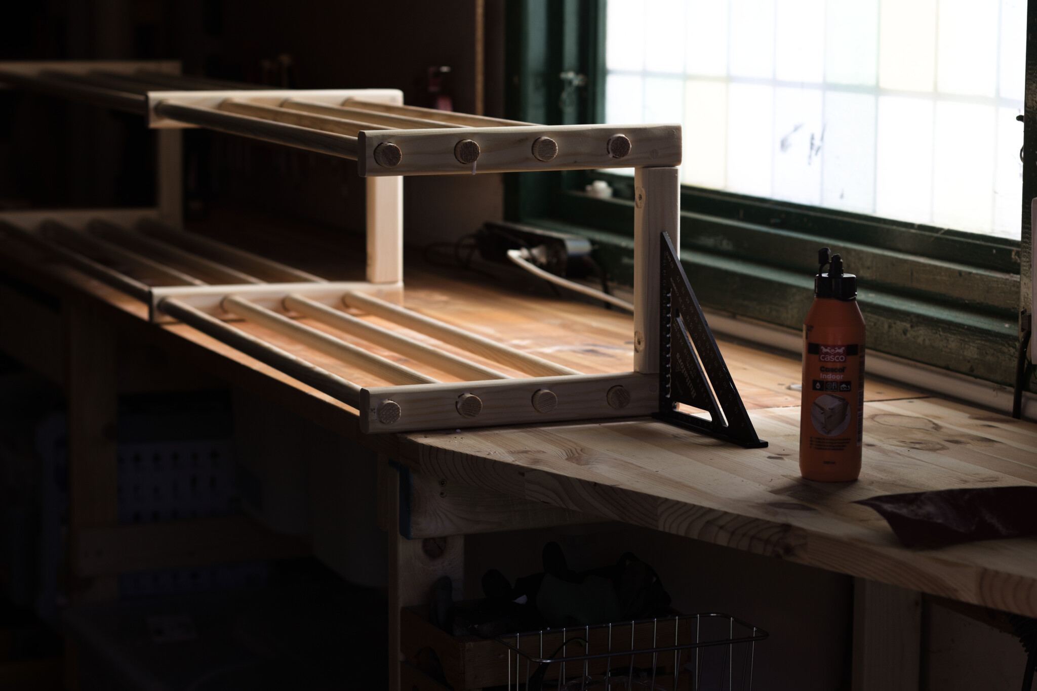

Sen var det dags att limma ihop allt! Jag hade tre konsoller och 4 rundstavar per hylla. De två konsolerna i ytterkant limmade jag fast och den i mitten sitter "löst" så jag kan dra den i sidled. Nu behöver den vara lite mer åt höger än centrerat pga ett element. Men någon annan gång kanske den behöver vara mer till vänster och då är det bara att dra den dit. Här gjorde jag nog ett annat "misstag" och det var att ta för lite lim första gången. För jag fick limma om för rundstaven fastnade inte riktigt (kan ju också ha att göra med att det var 1 mm för stort hål absolut). Så det var bara att limma om och vänta en dag extra..
När allt var fastlimmat slipade jag ner det utstickande av rundstaven så den skulle vara plan och sen oljade in.
Ta da! Hyllan är klar och färdig att användas! Fäste den i väggen men någon form av superankare och i arbete med att bygga hyllan var det nog 50% arbete med att bygga den och 50% att hänga upp den. Jäkla gipsväggar och avsaknad av reglar gjorde att det krävdes 2 besök till Bauhaus för att hitta rätt.. Men men! Nu hänger den där .. tills 3-åringen väljer att sätta sig på den eller något.
Även robotdammsugaren Hans blev nöjd!
Tack för den här gången!

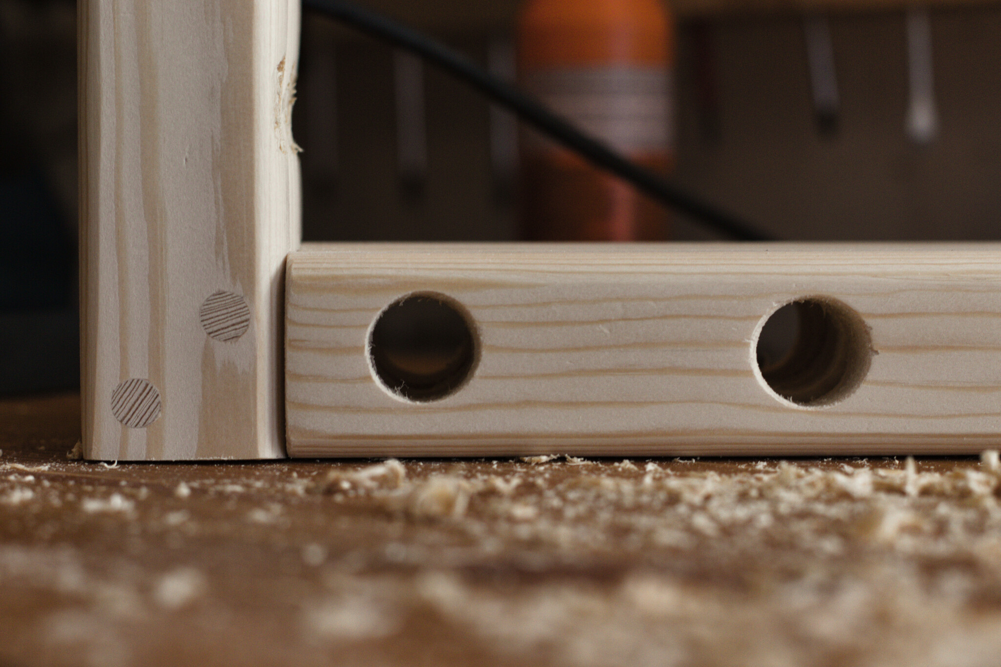

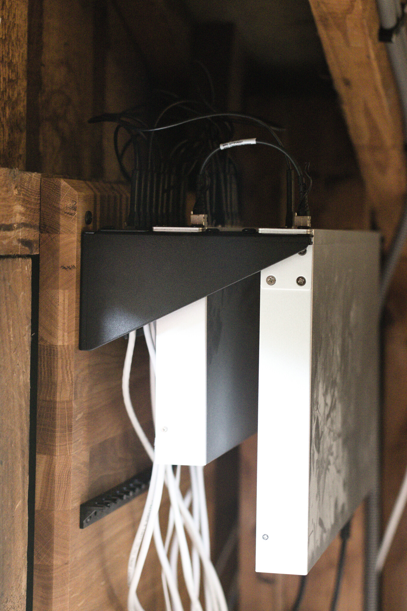

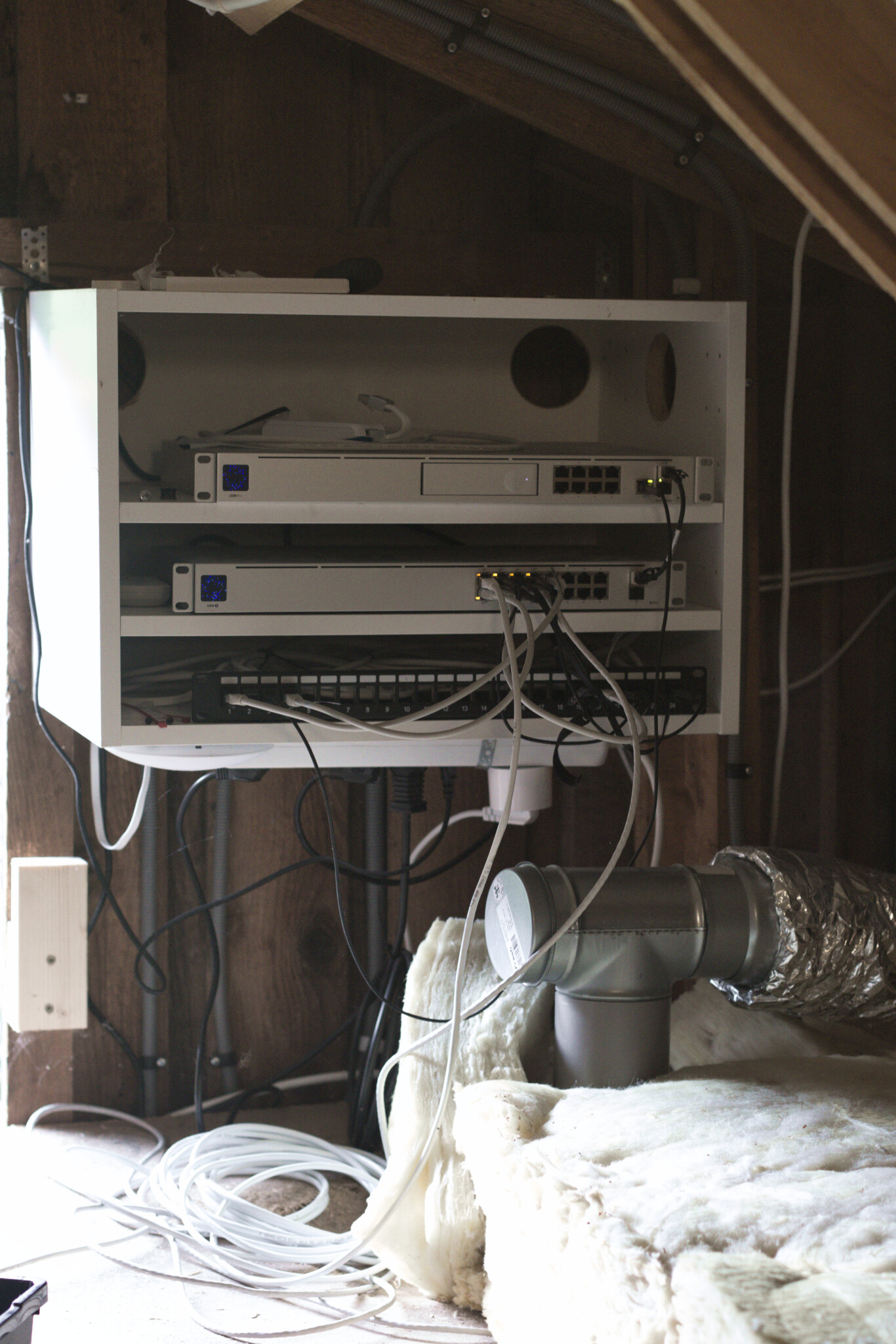

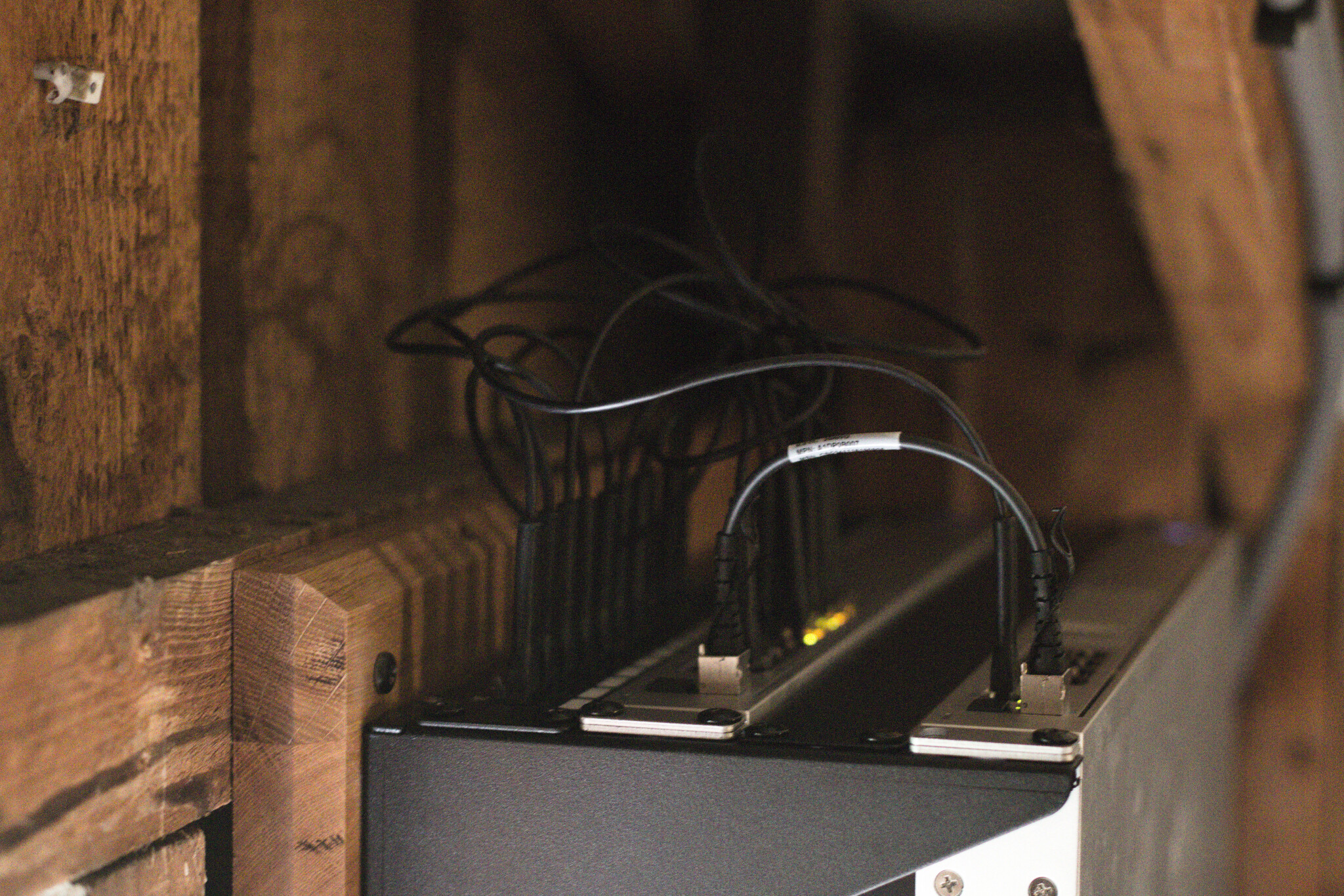

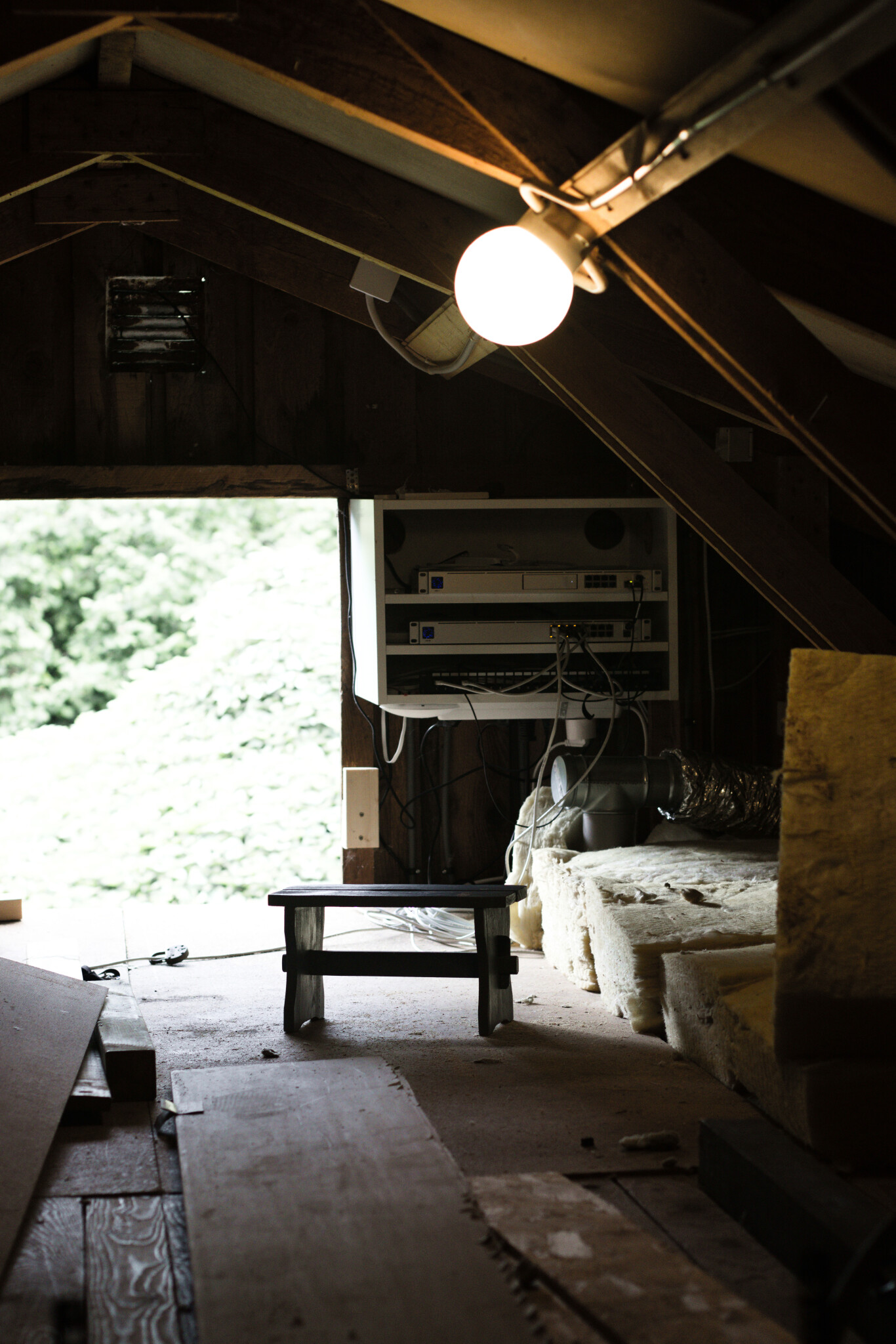

Serverracket

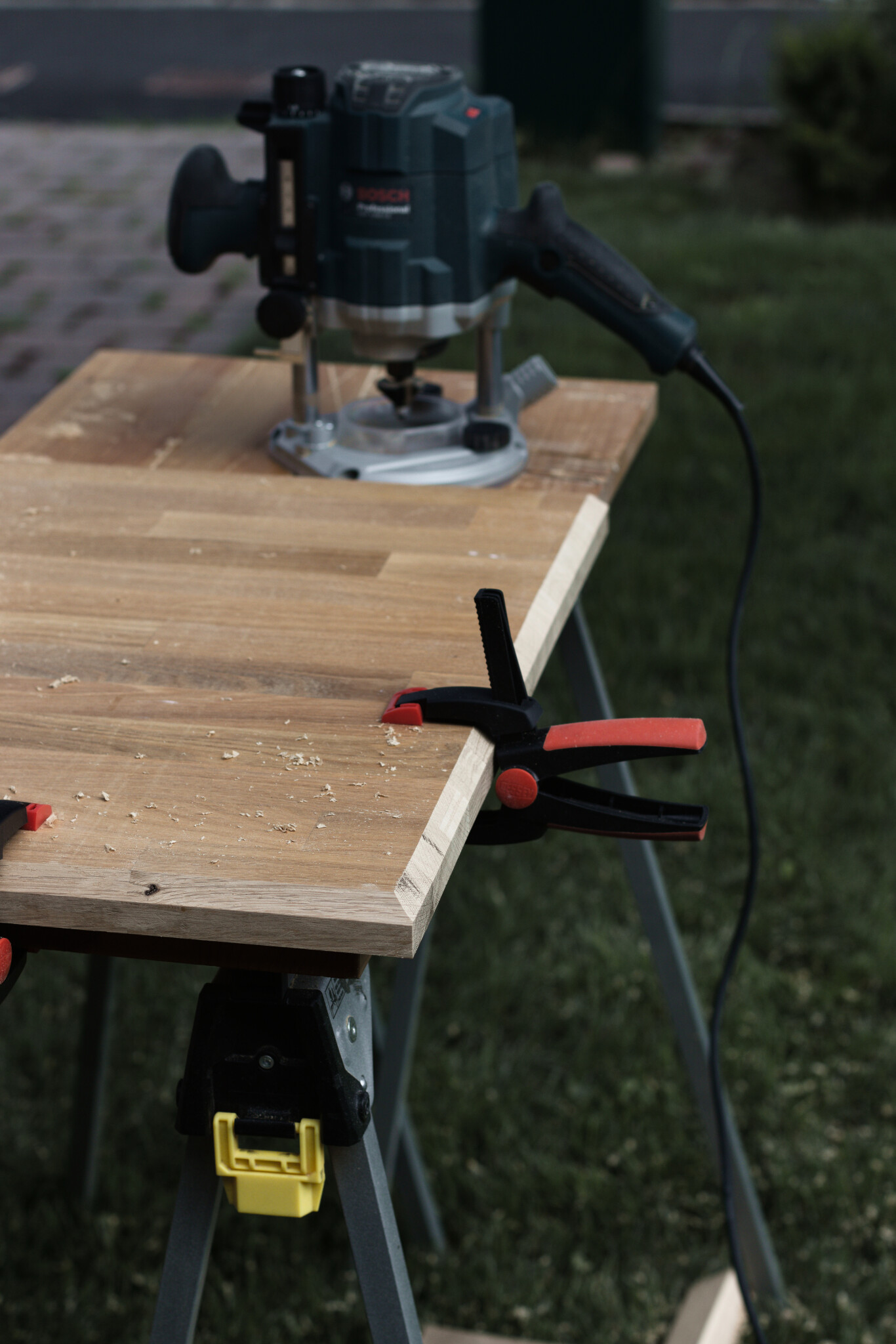

Svärföräldrarna kom förbi! Så jag tänkte att det var bäst att se upptagen ut. Skämt å sido så behövde jag fixa till min racklösning för den var för tråkig och idag var en bra dag att göra det. Materialet som skulle användas var en ekskiva och ett horisontalt 19" rack med 4U.

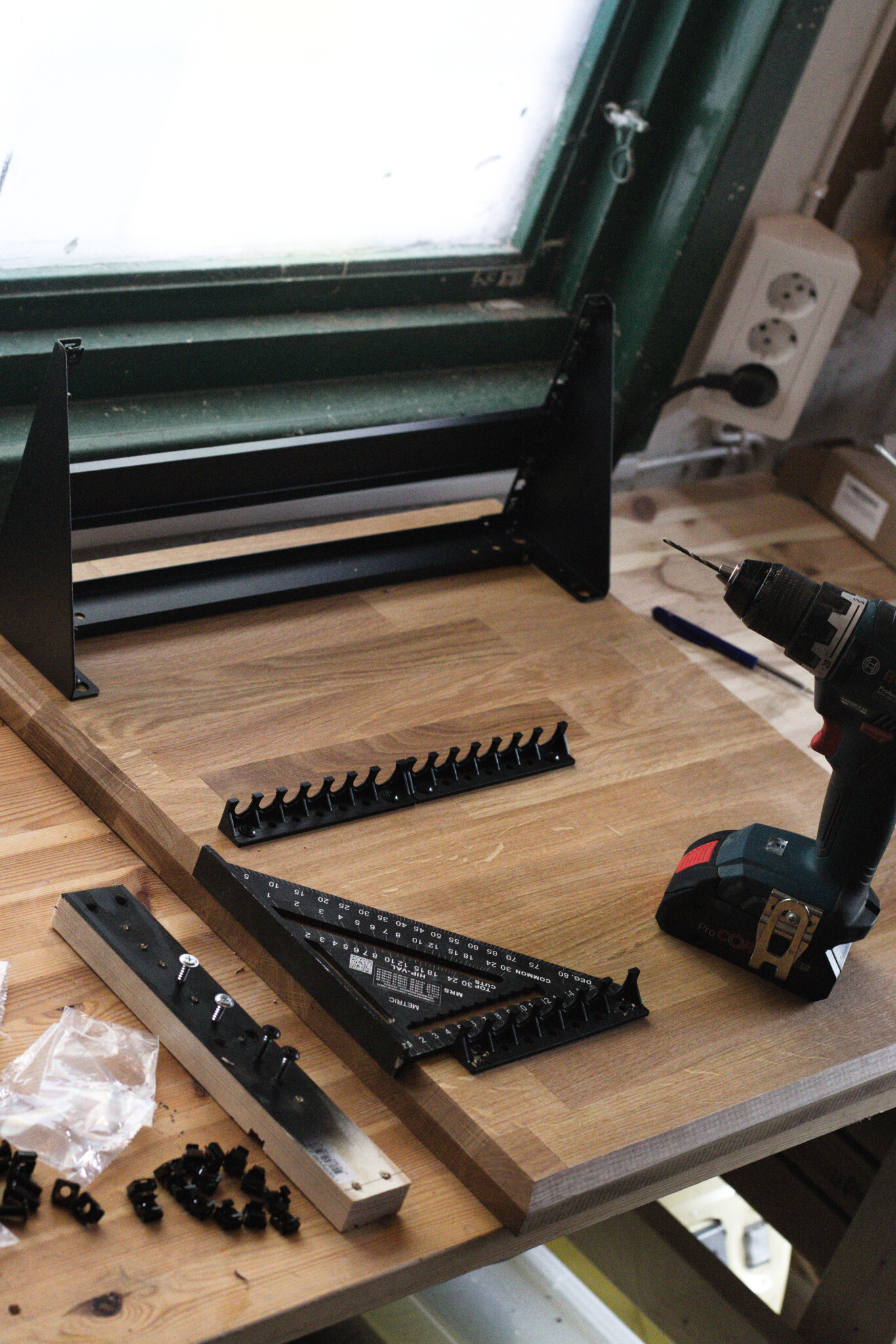

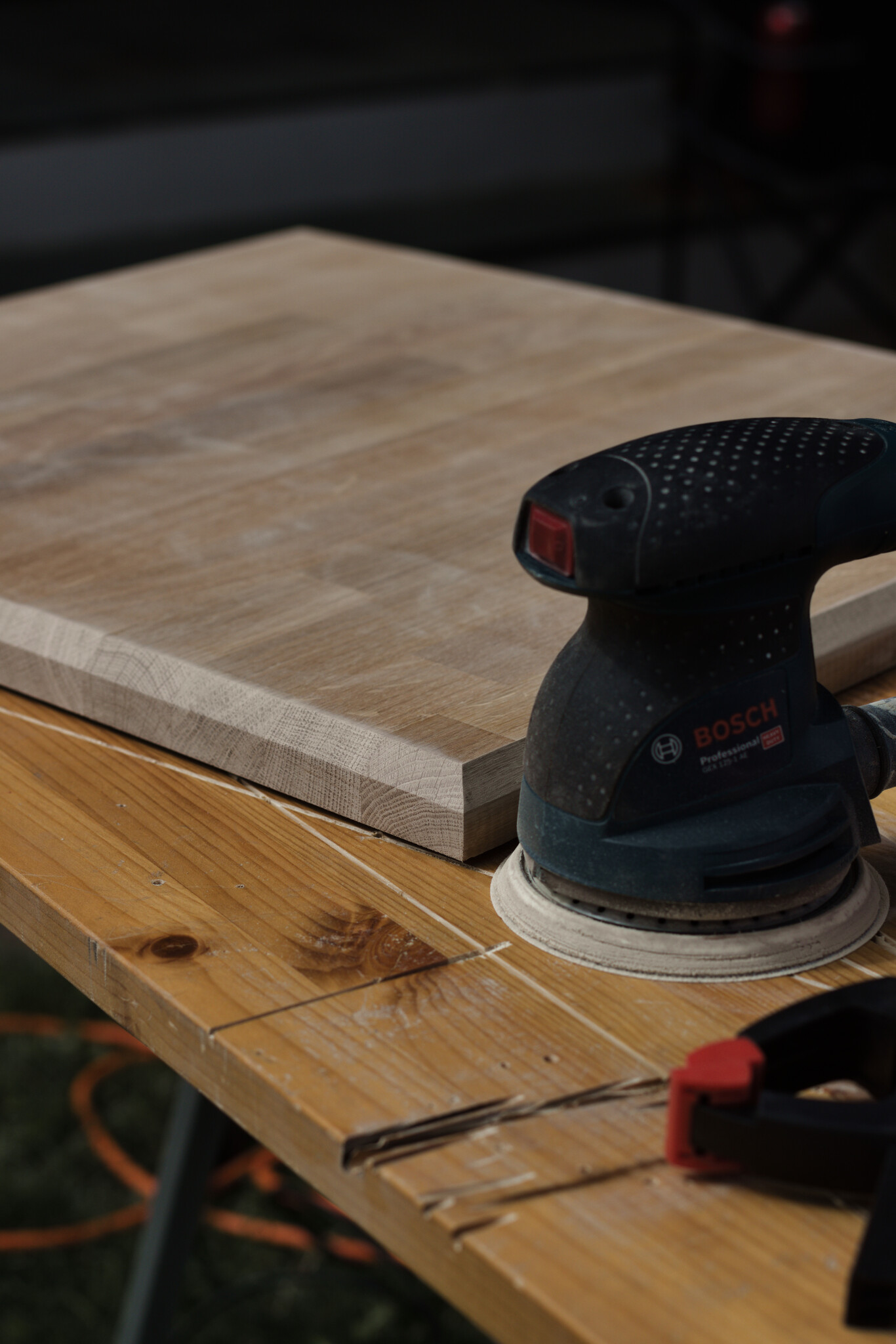

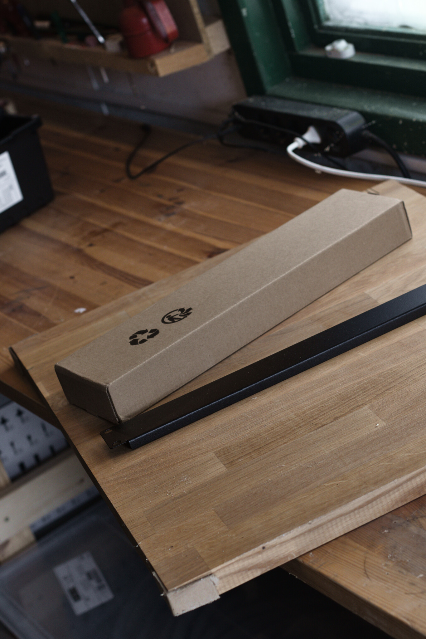

Skivan sågade jag snygg, fräste en kant (främst för att det är finare) och sen slipade! Efter slipande så oljade jag in den med hårdvaxolja!
Här monterade jag racket med montageskruv och sen en produkt som heter Klicks. Det är en produkt från ett företag som heter Elektroskutt som har en hel del fiffiga produkter för el/nätverk. Häromdagen räddade deras produkt Dutts mig när jag skulle dra ny slang till en gammal dosa. Klicks är till för att klicka dit 16 och 20 mm slang på. Så när jag drar dit flexslang med nätverksskablar så kommer det vara lätt att bara klicka i dessa.
Här är den sorgliga förebilden!
(Såg nu hur dammig routern är! Får damma av den imorgon)
Såhär blev det till slut! Patchpanel, switch, blindlucka och sen routern! Otroligt nöjd! MEN! Ni ser ju kabeldragningen! Det var ca 40 grader varmt uppe på vinden idag så jag orkade inte med att kontakta om alla kablar och dra de snyggare. Så det får bli en annan dag.
Med vänlig hälsning, Ossian!

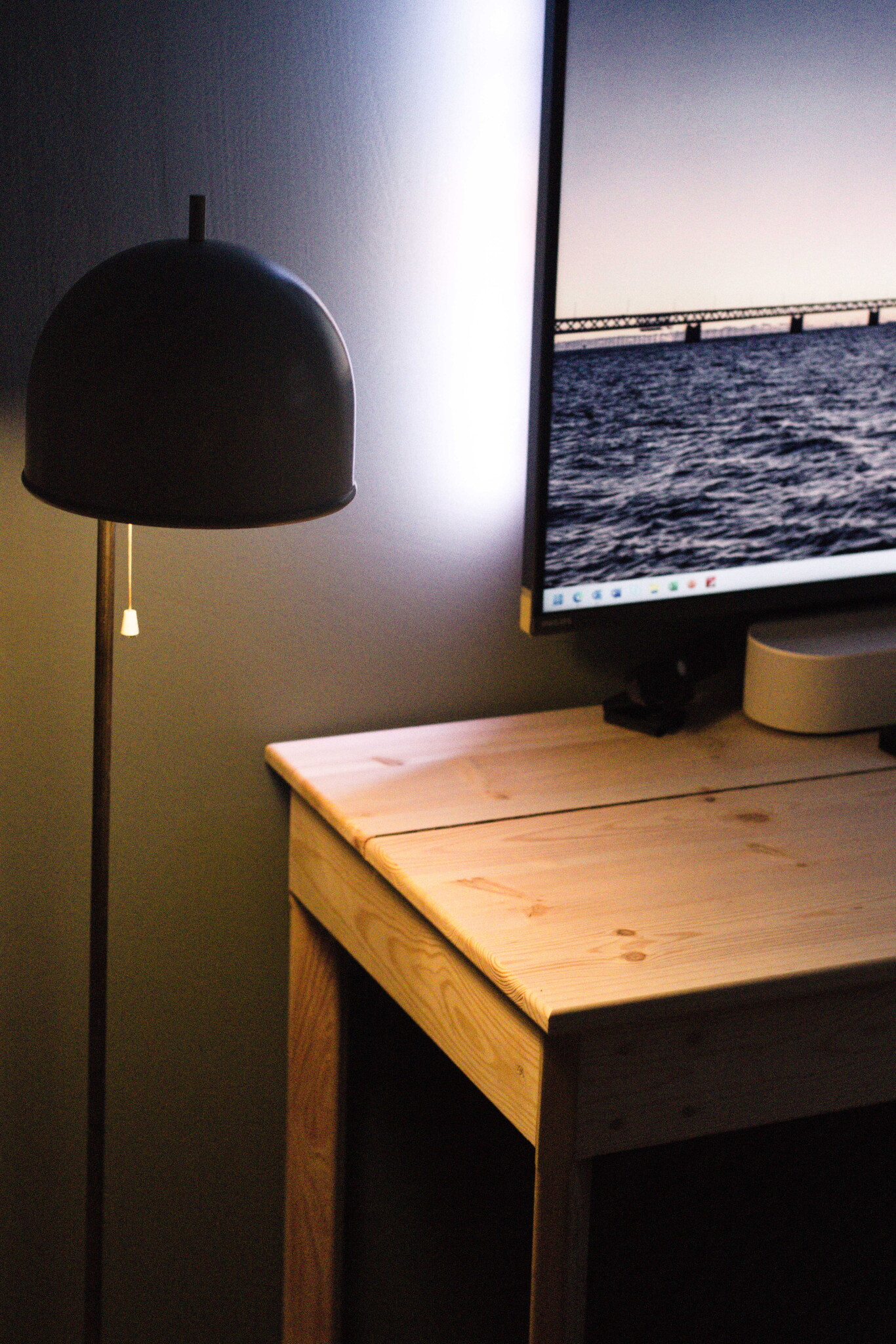

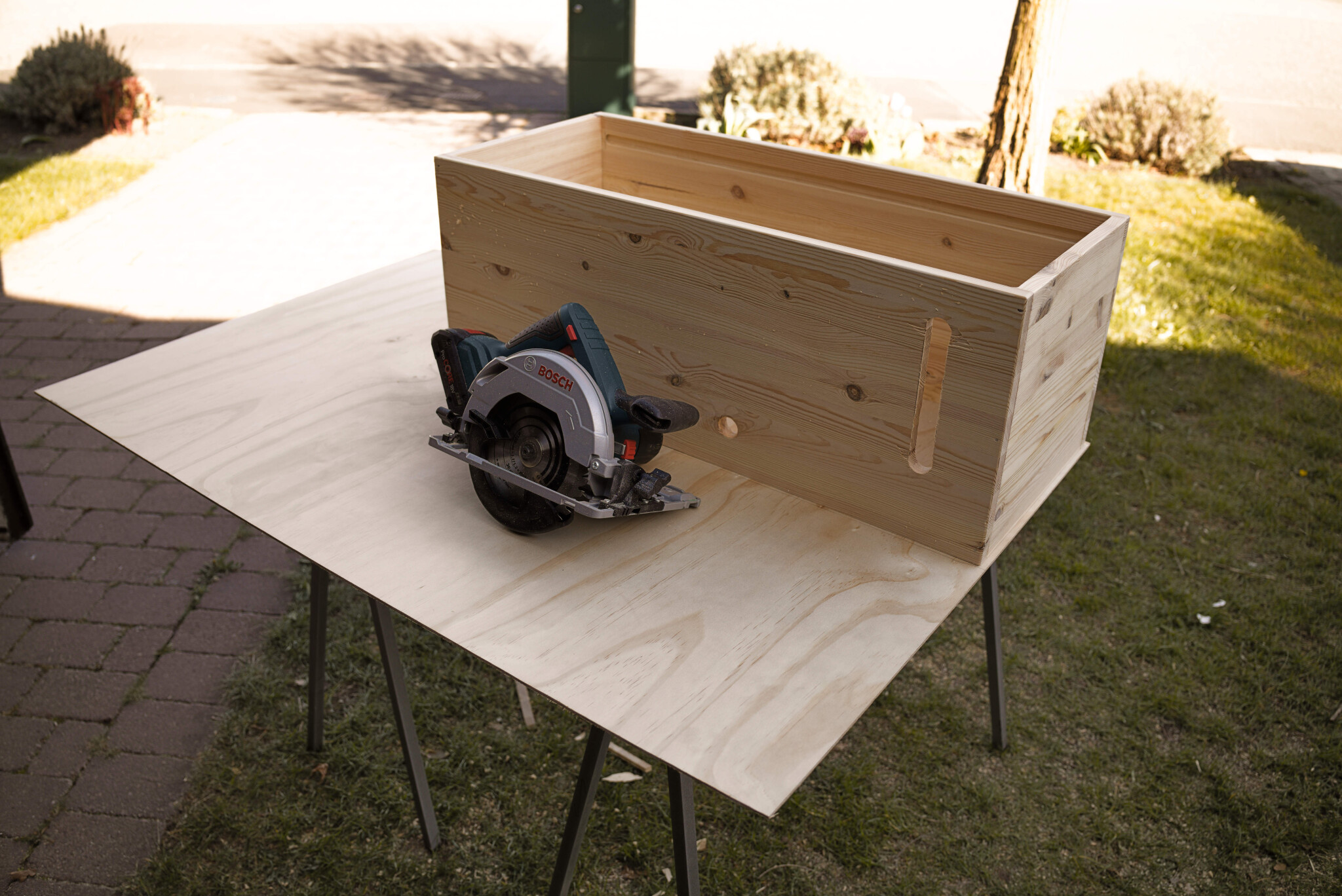

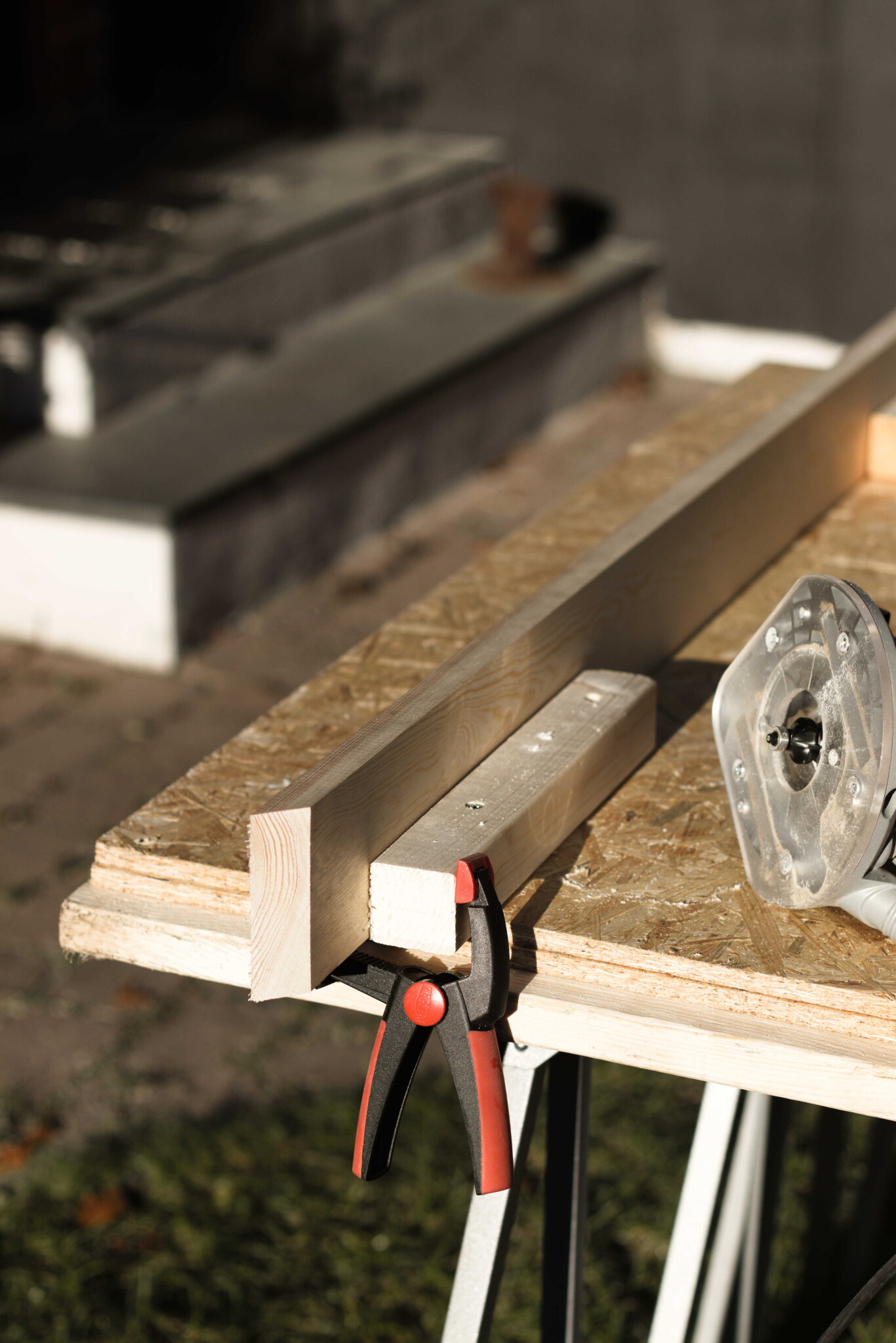

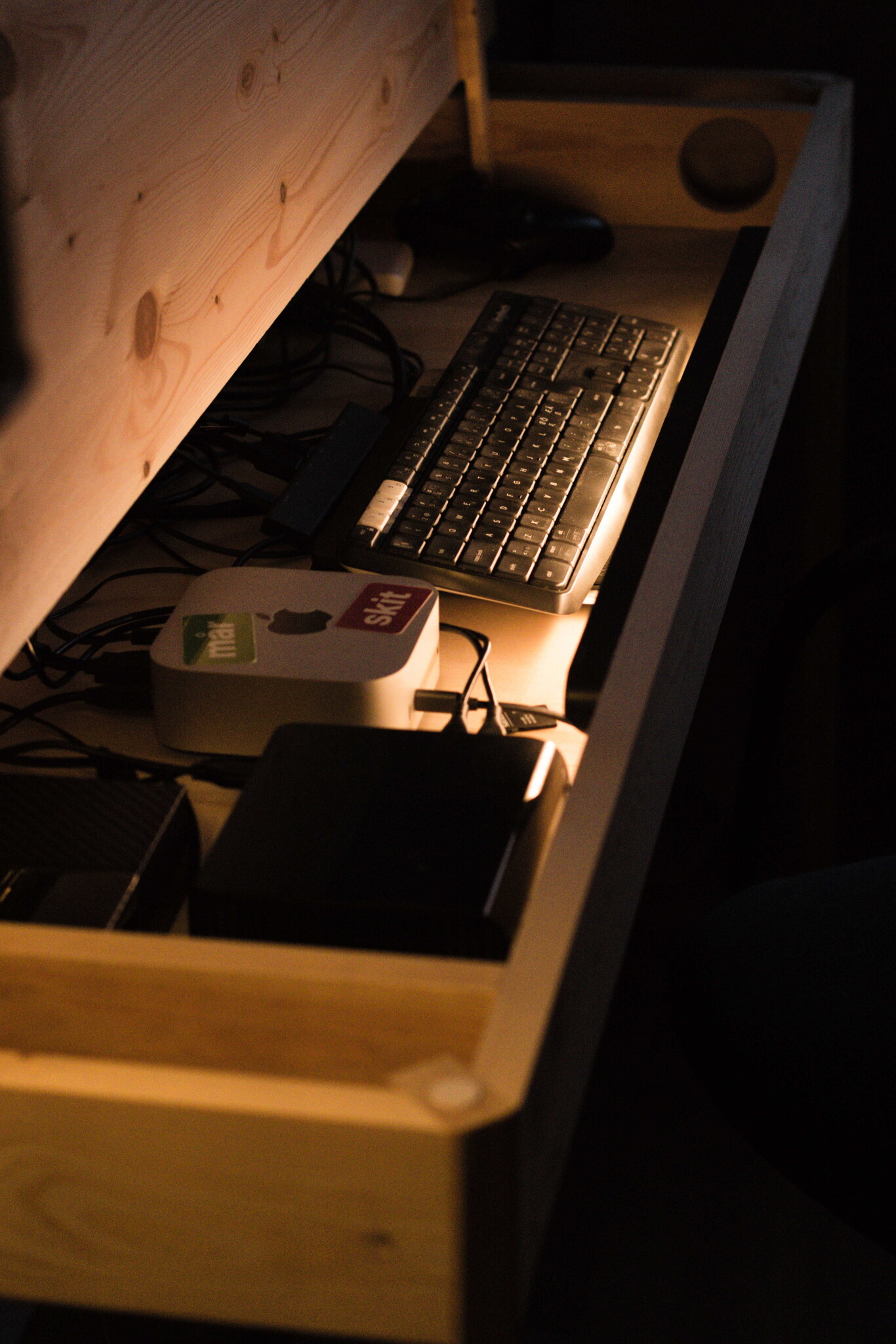

Hej
Jag fick lite tid över och byggde mig ett skrivbord!
Målet med skrivbordet var att kunna gömma undan datorn, hårddiskar och tangenbordsgrejerna! Materialet blev furu och det var lite planhyvlat virke, några hyllplan och en plywoodskiva. Tanken var egentligen att göra det i ek, men det är också ett "prototypskrivbord" och jag ska se om jag gillar lösningen så det kändes dumt att bygga det i ek som är så pass mycket dyrare.

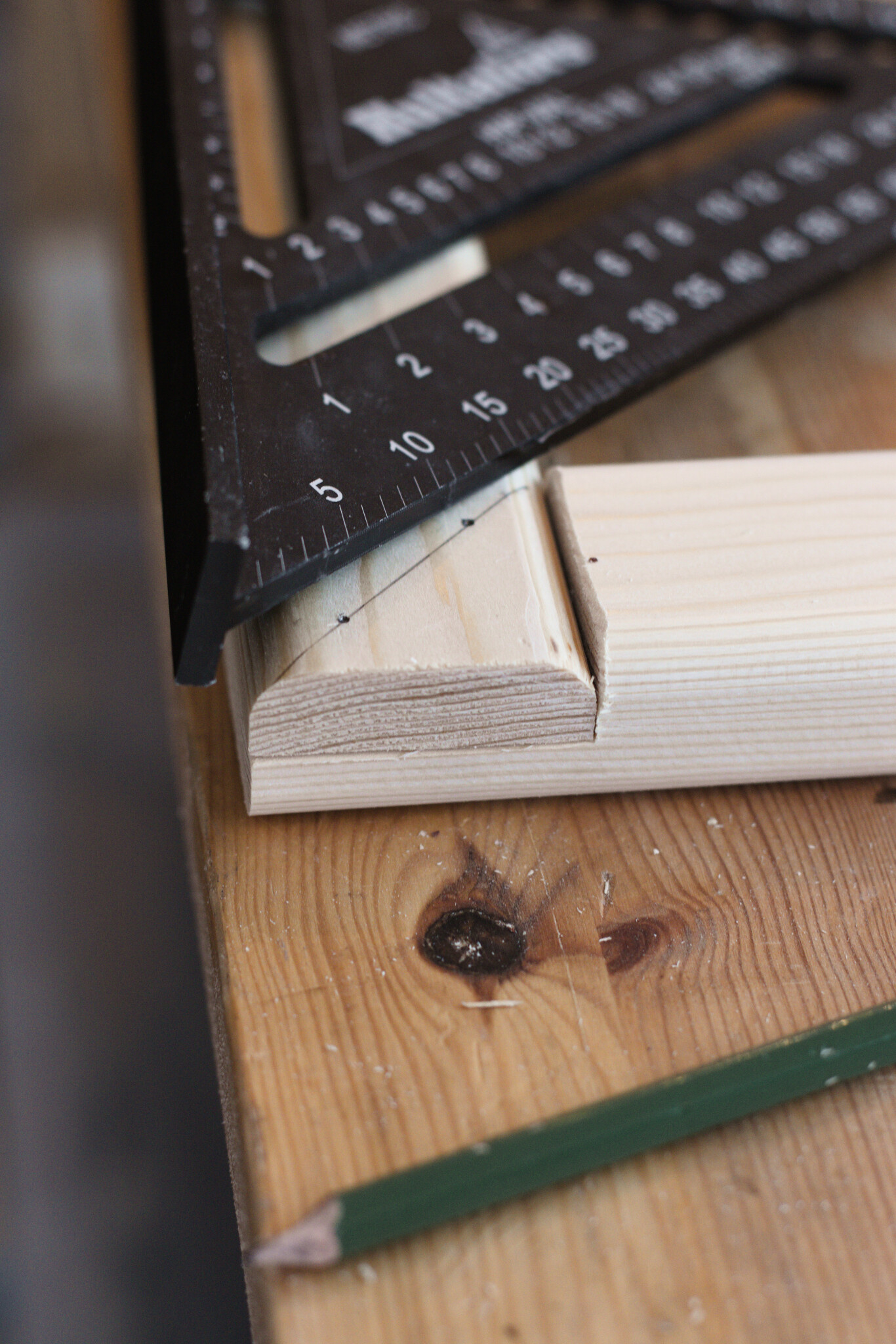

Själva toppen (säger man så?) består av två hyllplan, ett 20 cm och ett 30 cm brett. Dessa två sågades till 145 cm breda så skrivbordet både passar där det står idag men också i ett annat rum det kanske hamnar i i framtiden. Hyllplanen frästes med kantfräs.

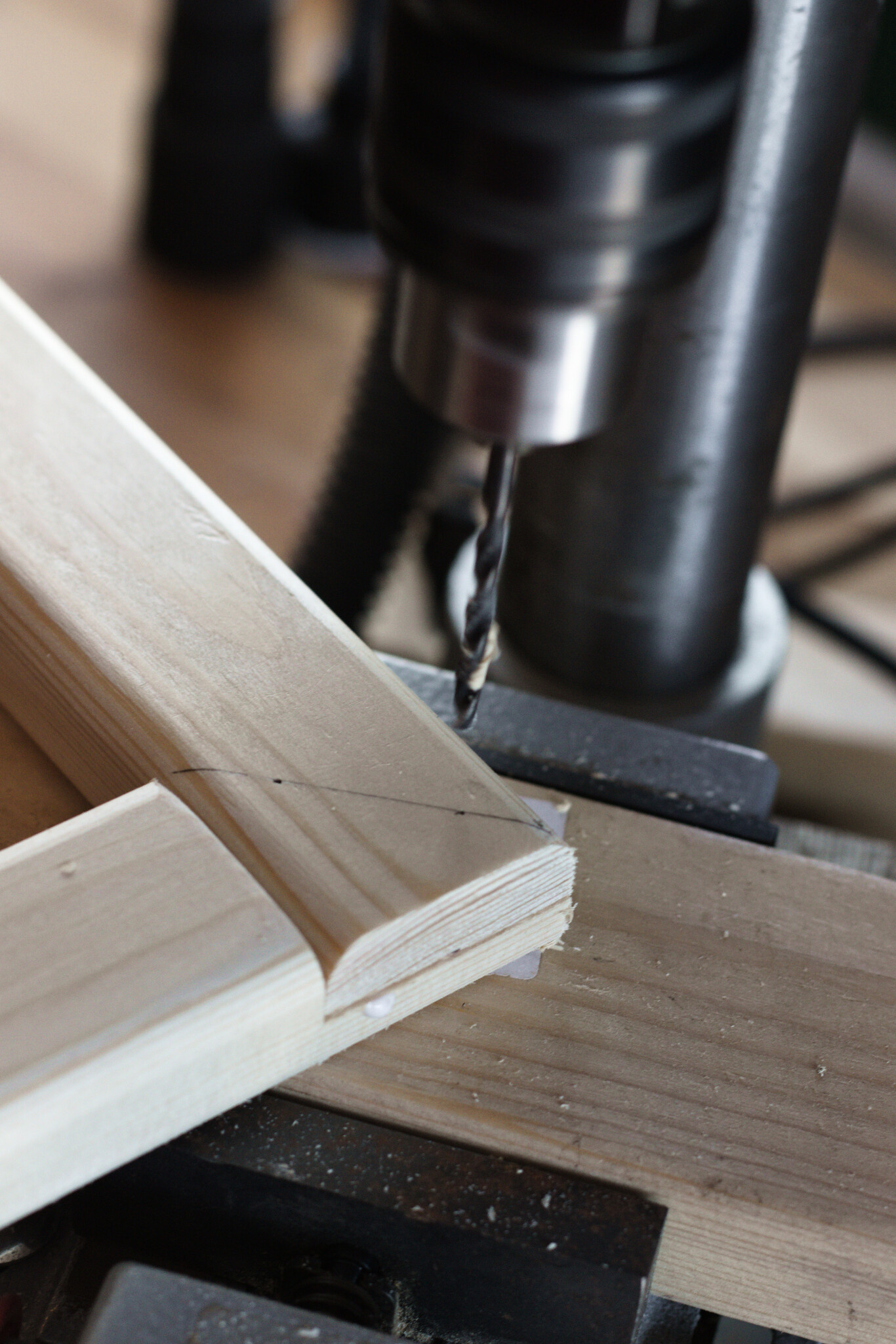

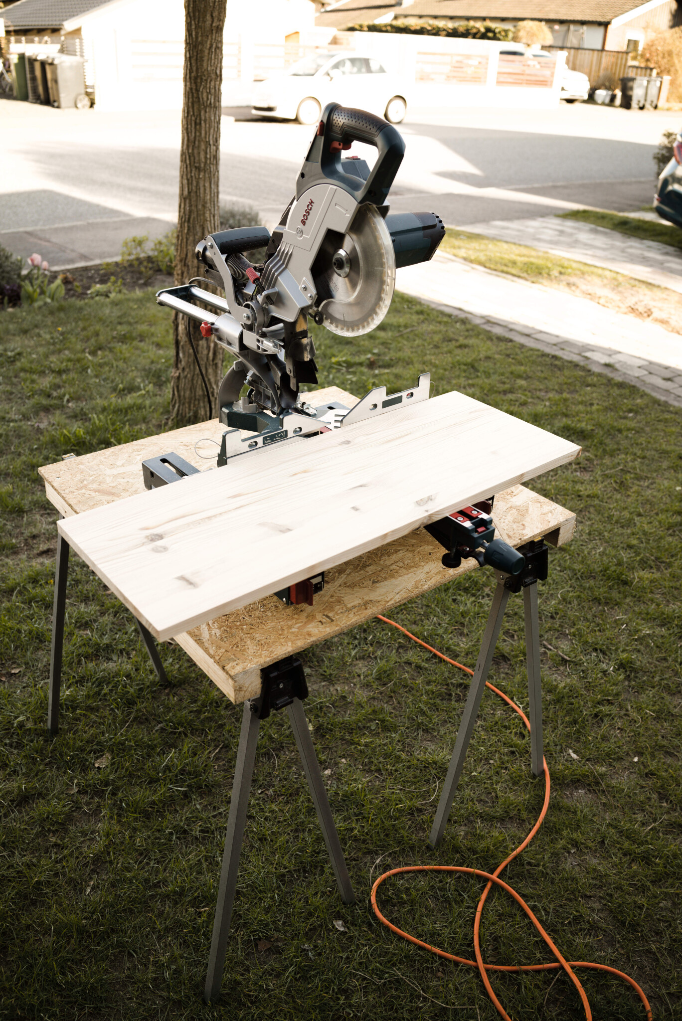

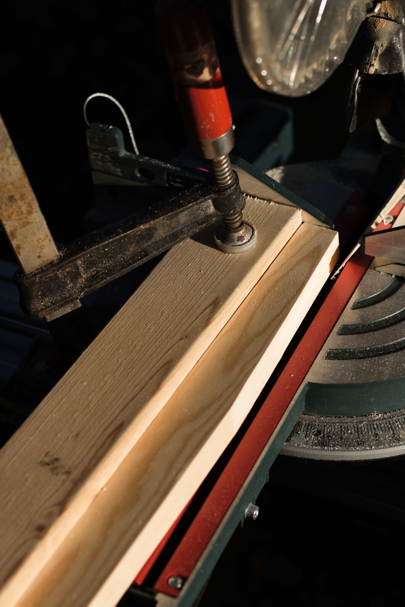

Sen byggde jag en ram under. Först kapade jag rätt längd 90 grader och sedan satte jag en träbit som "mall" för att lätt kunna kapa alla sidor i 45 grader.
Anledningen till kapet var för att få en snygg kant i hörnen där benen skulle sitta. Här med en "dummy" som ben.

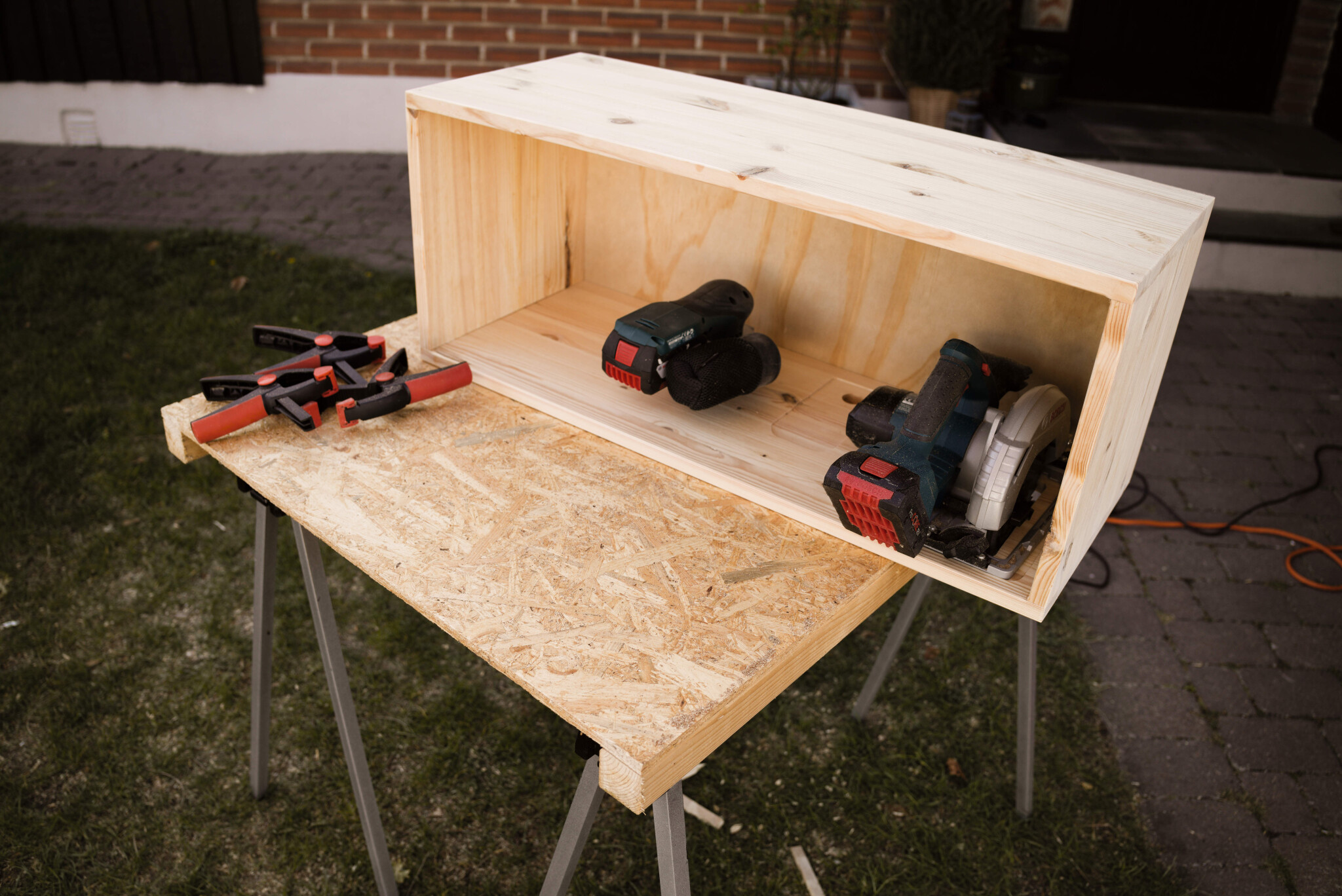

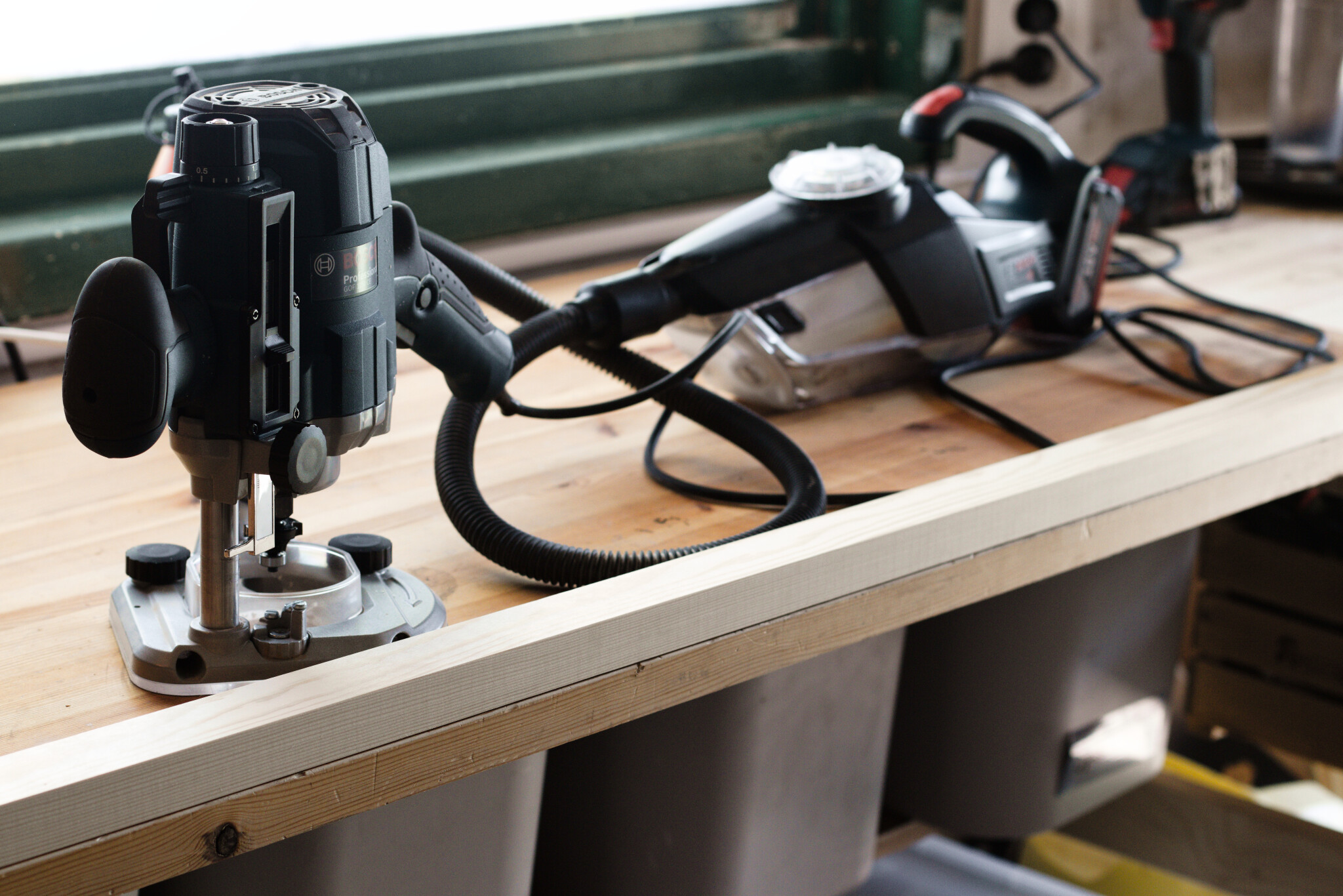

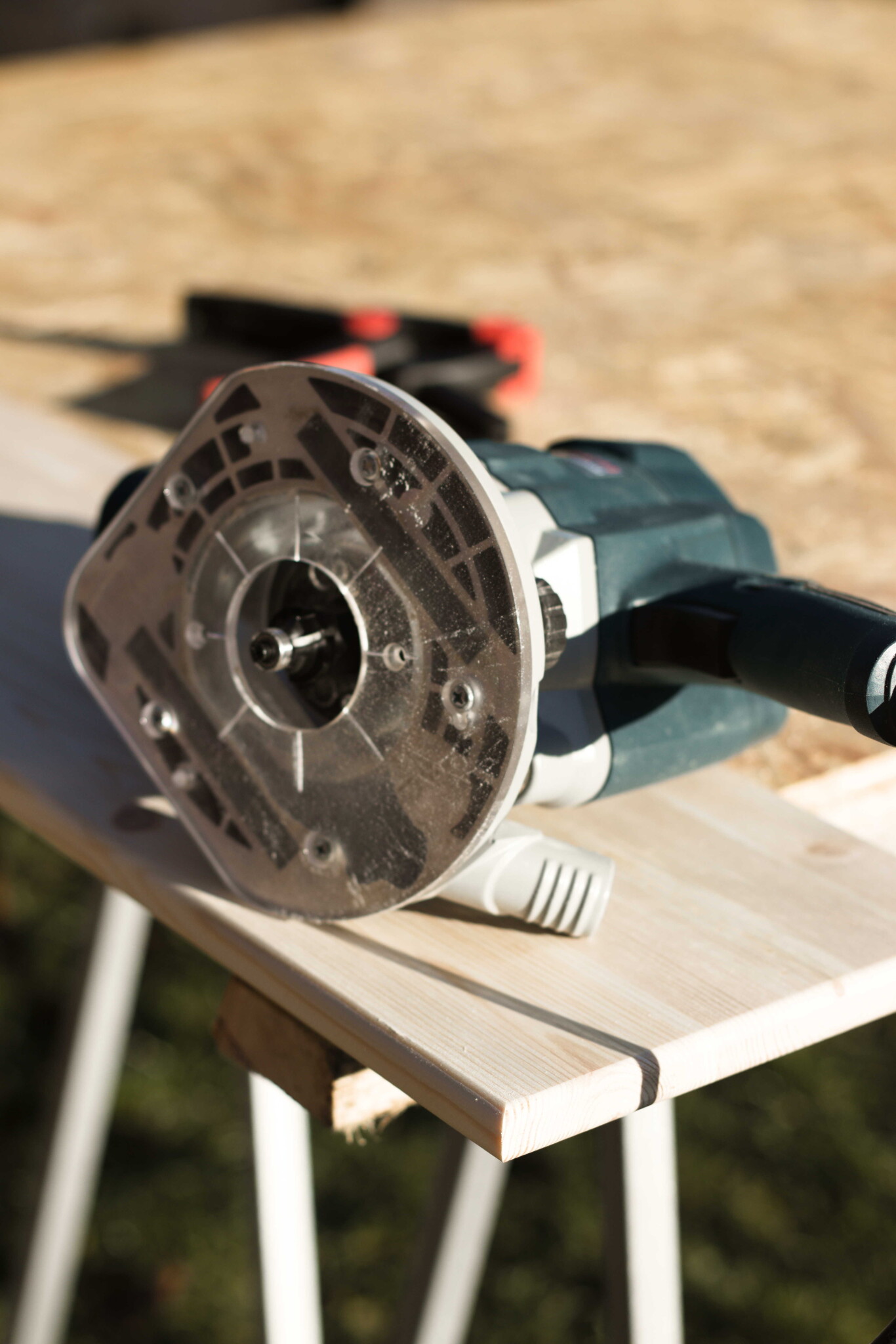

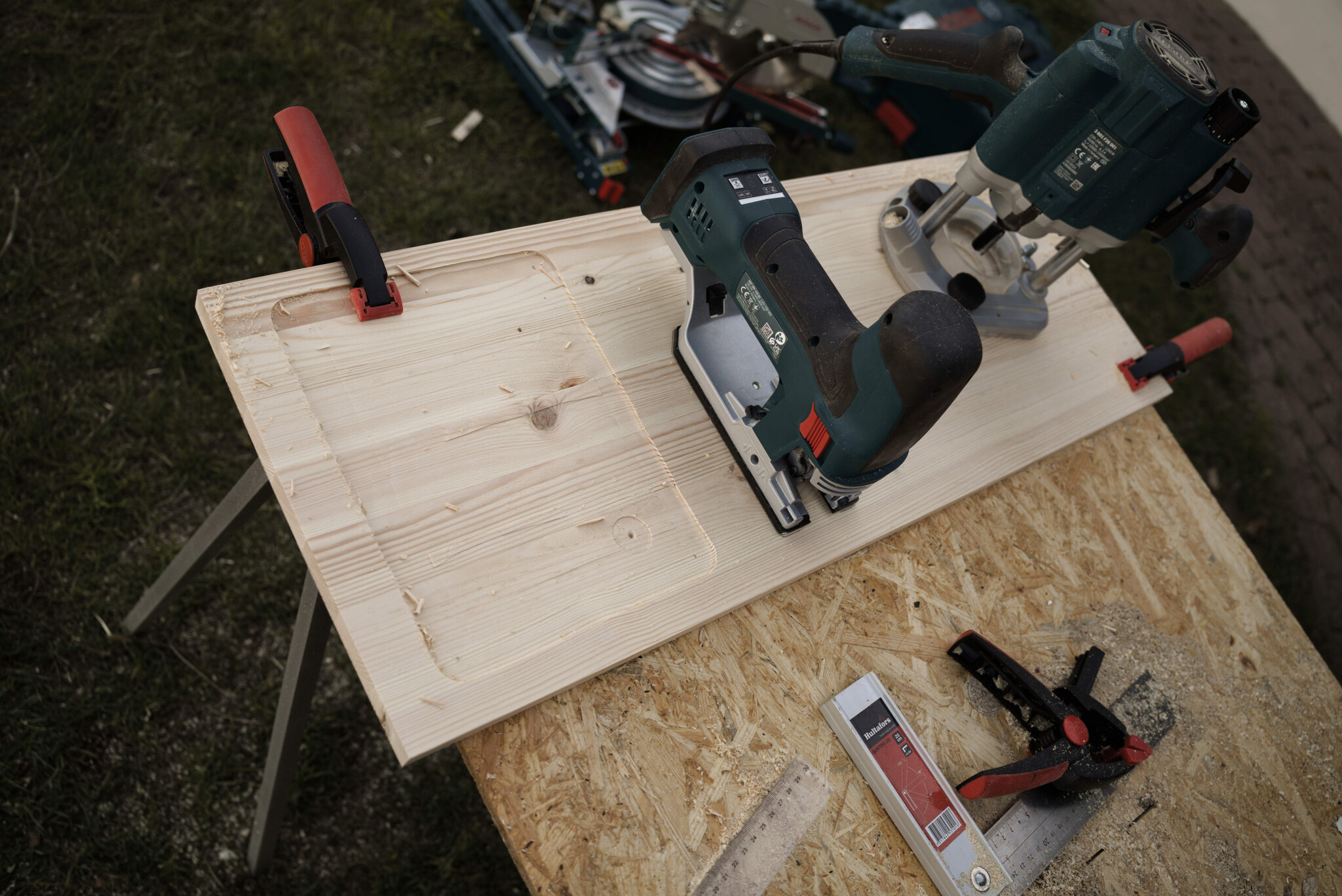

Även ramen under frästes med en avrundning. Har här en OSB-skiva liggande på bockar som jag sedan skruvat en regel i som bänk. Vädret i Malmö var med mig och även om jag stod utomhus i november så var det varmt och skönt.

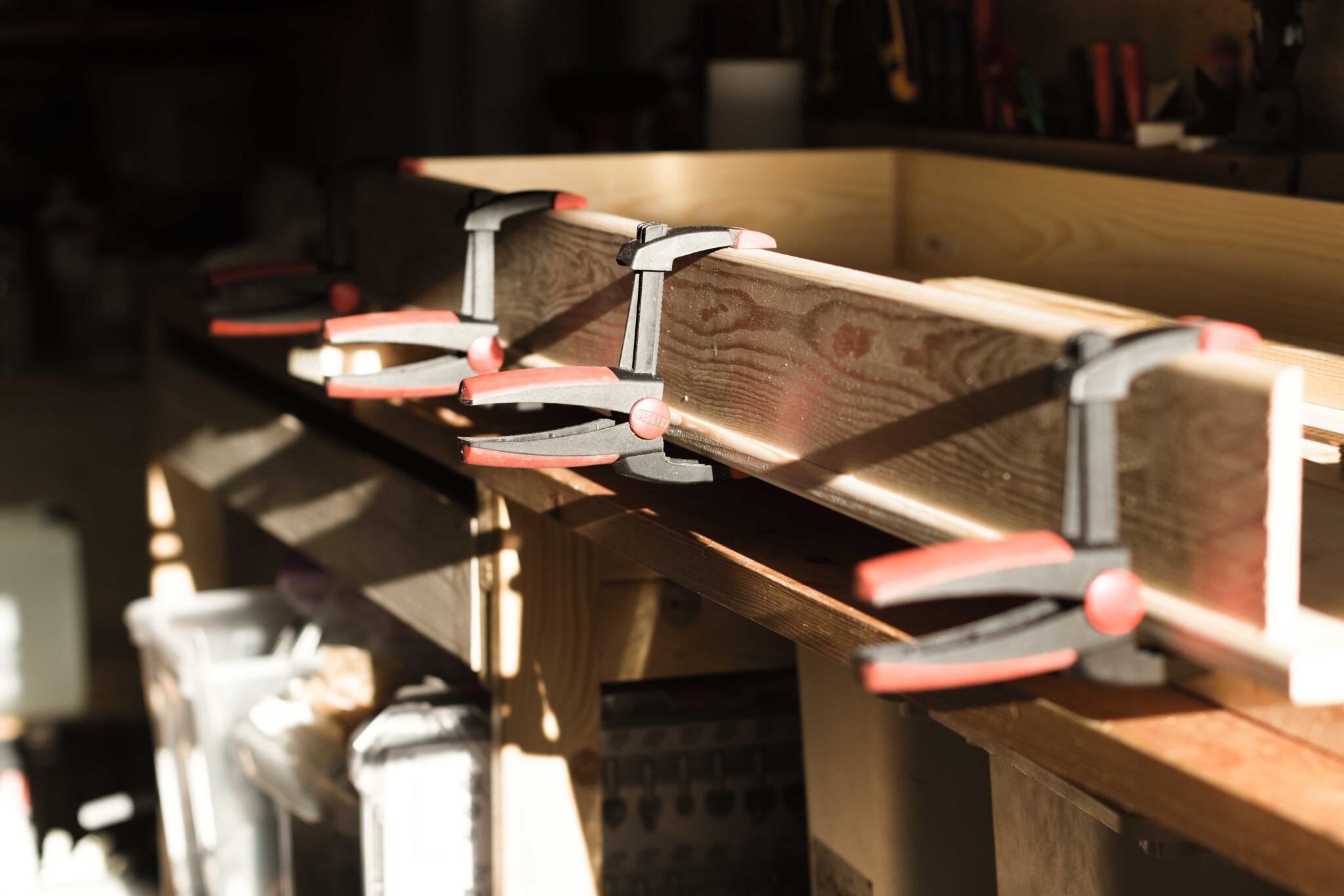

Stora delar av skrivbordet limmades! Här fastklamrat med mina favoritklämmor.

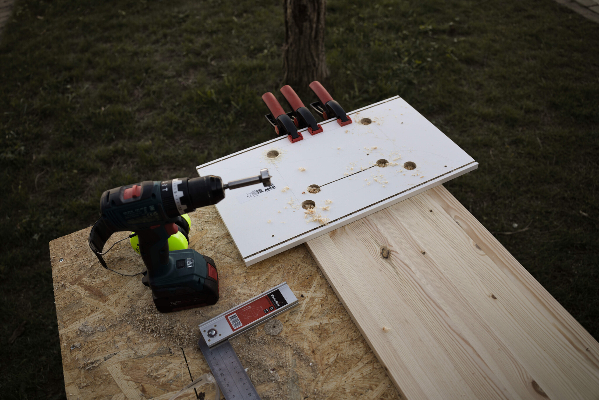

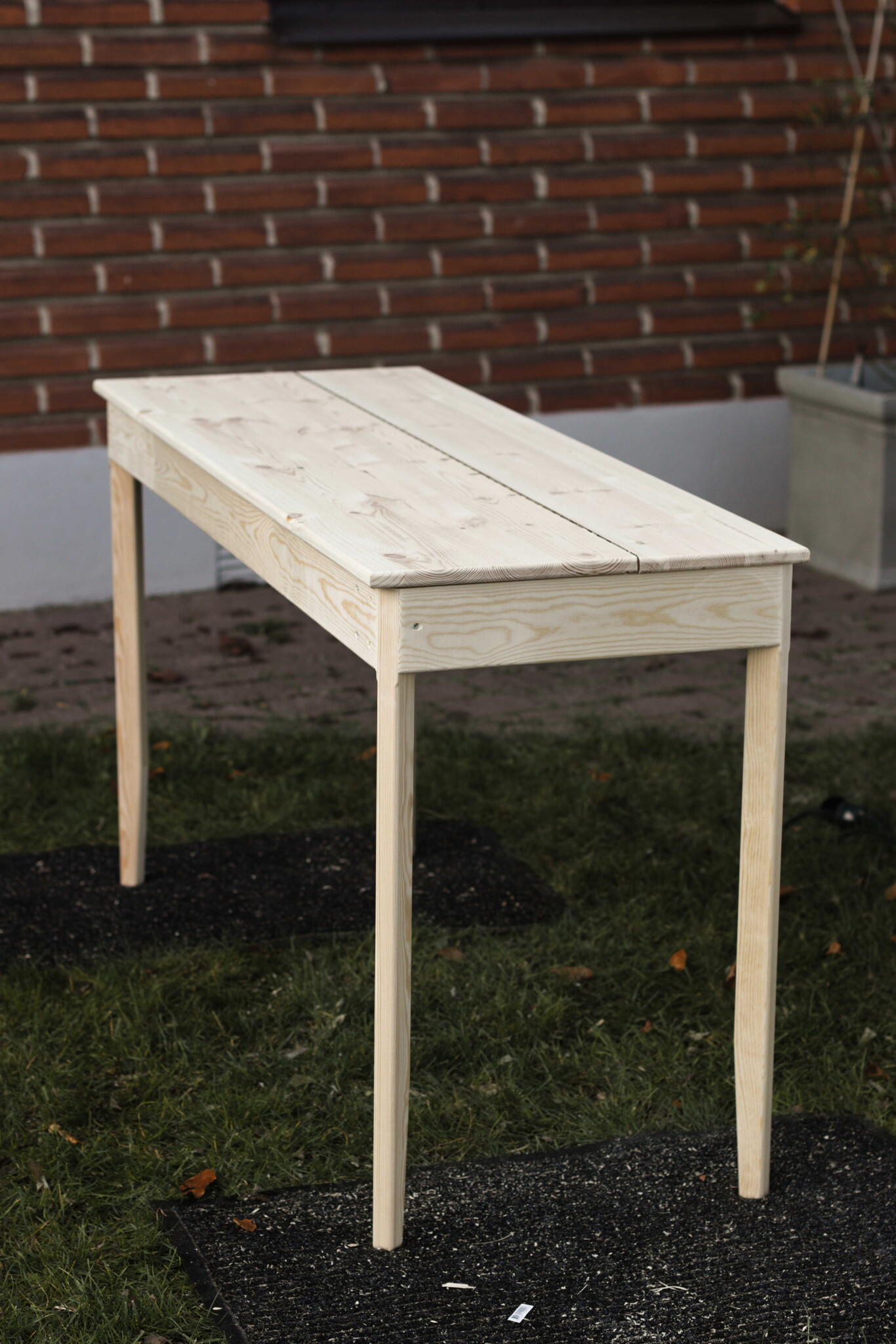

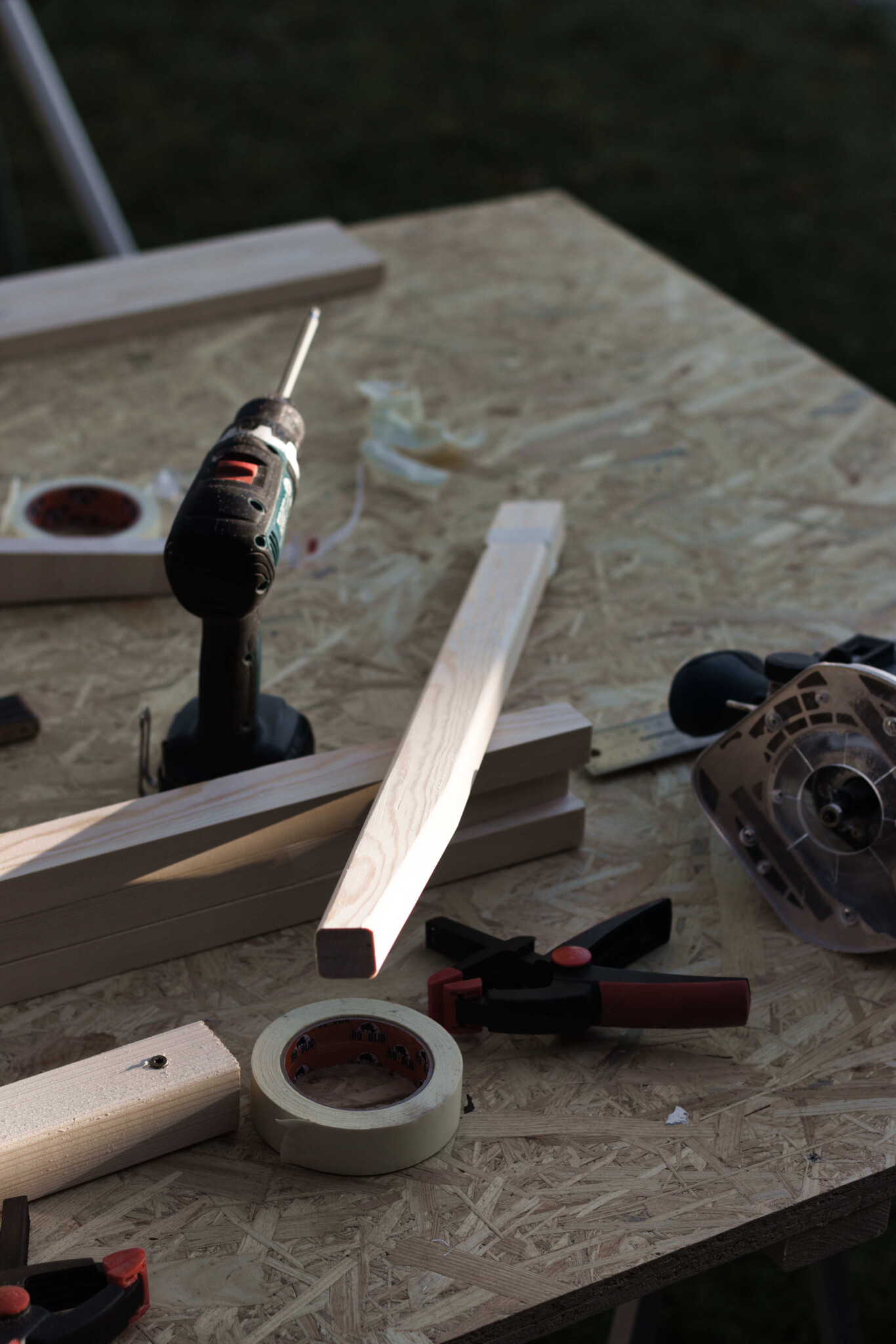

Även benen gjordes i planhyvlat virke. För att kunna såga ut längst ner på benen i en stor vinkel gjorde jag ytterligare någon form av mall så jag kunde kapa med kap- och gersågen.
Ett stycke skrivbordsben! Självklart även det fräst. Alla kanter som frästes frästes med 6 mm rundning.
Jag försökte limma det mesta men valde att skruva benen för att de verkligen skulle hålla. Förborra och gjorde försänkning.

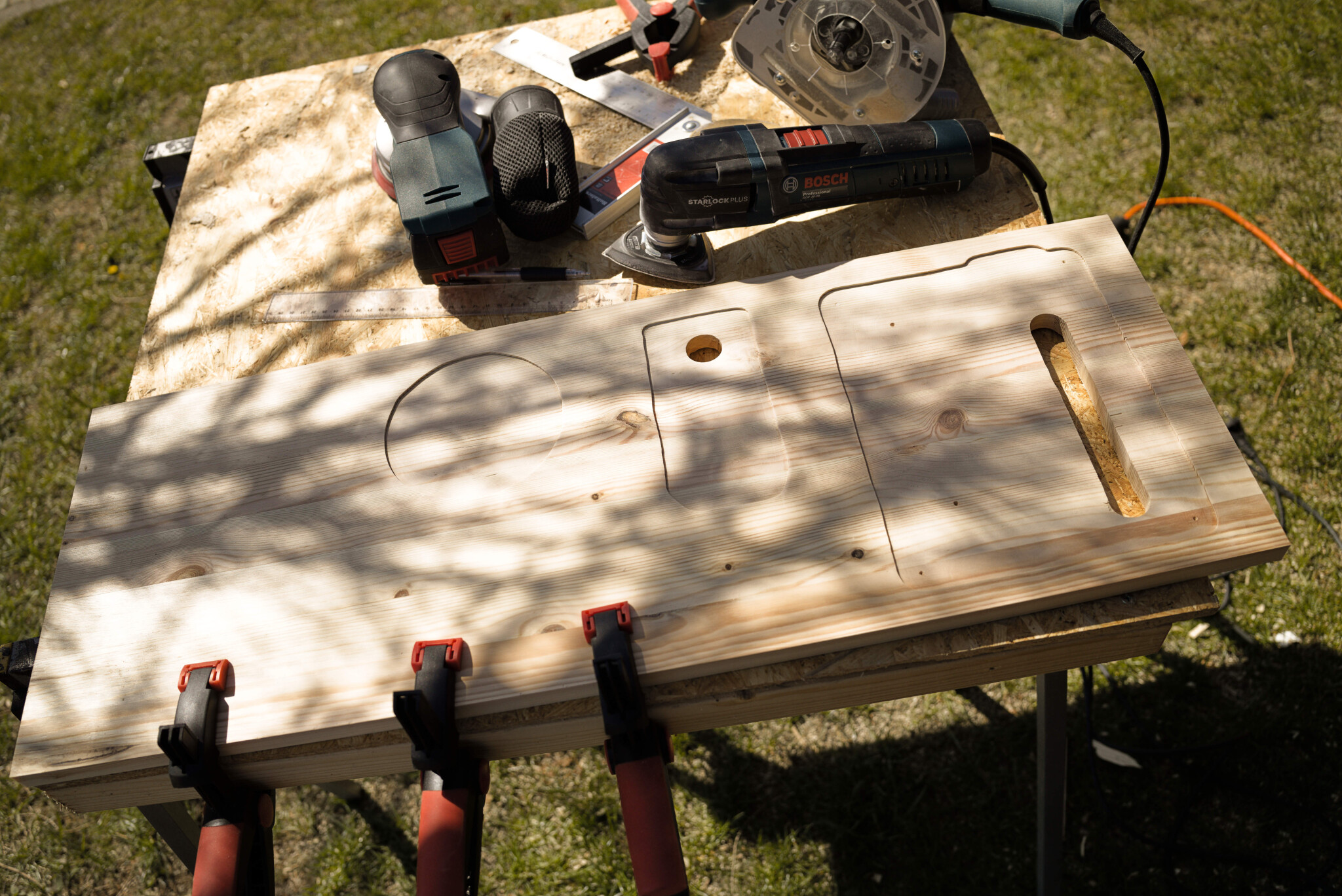

Här börjar det närma sig klart i sin form. Det som kvarstod var att slipa det, såga ut hål i sidor och på botten.

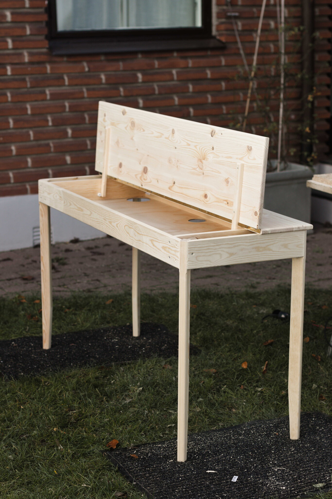

Här är det i sin fulla prakt. Hålen är till för både kabeldragning men också för luftcirkulation. Det sitter en 120 mm fläkt som får ström från tvn:s usb så den startar automatiskt när skärmen startar om jag vill. Hittills har inte det behövts dock då macen knappt blir varm. Här ser ni också öppningsfunktionen likt en gammal skolbänk. Sitter ett pianogångjärn och jag har även satt två träbitar för att inte kunna öppna luckan för mycket.
Stängt! Det som är kvar att göra här var att jag spacklade igen skruvhålen med en blandning av sågspån och trälim samt slipade det. Monterade även tidigare nämna fläkten samt en lampa från Ikea som tänds när jag öppnar skrivbordet.

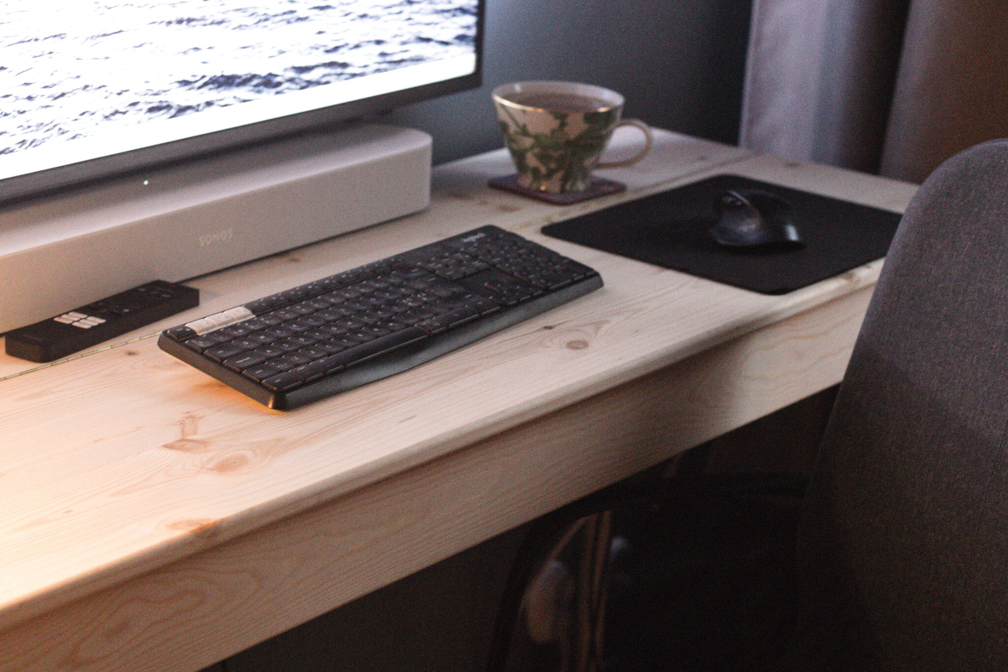

Färdigt (typ)! Har inte beslutat till 100% än hur jag ska göra med kabelhanteringen eller om jag ska måla det. Men funktionen finns där och fungerar bra!

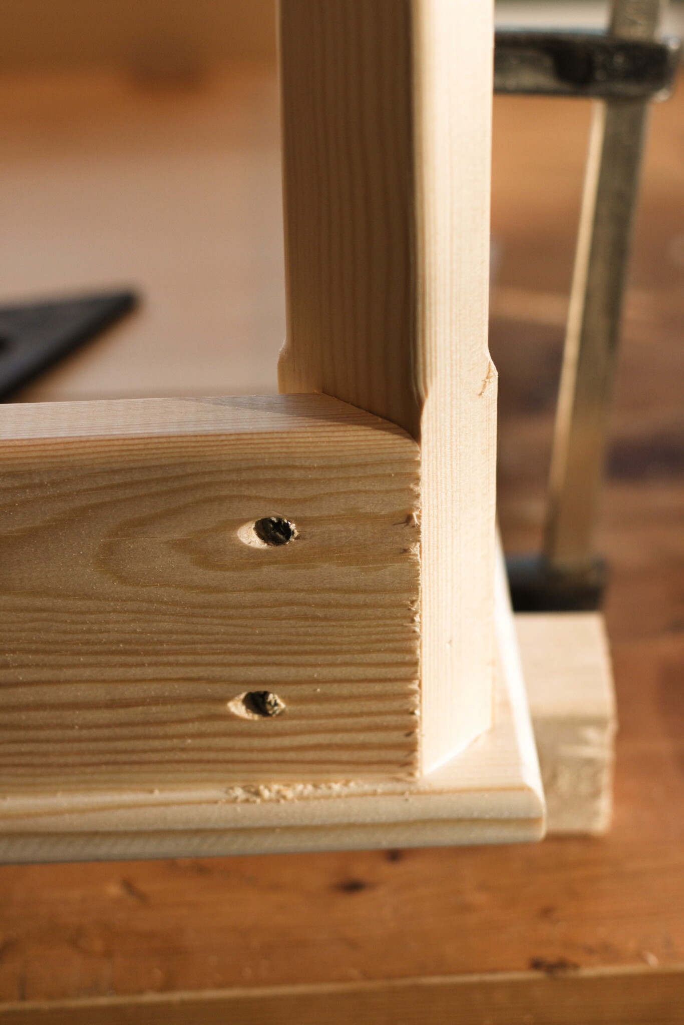

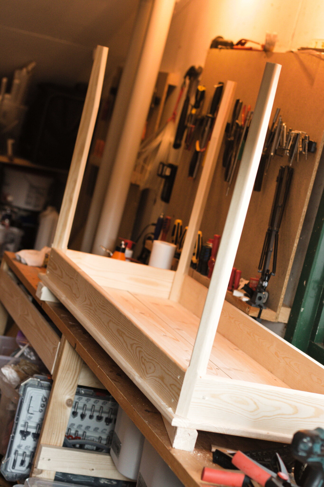

Snggt! Själv hadde jag vänt dem 90 grader. Enklare patchning, LED's synliga och ingen smuts samlas i oanvända portarOssian K Olsson skrev:
Serverracket
Ossian K Olsson
Hobbyelektriker
· Limhamn
· 2 433 inlägg
Ossian K Olsson
Hobbyelektriker
- Limhamn
- 2 433 inlägg
Det är faktiskt ingen dum tanke, jag hade länge funderingar på det också. Men jag valde det här hållet för jag ska nog hänga i något till längre fram som är lite tyngre och som inte bör monteras på sidan. Sen är det bra här att kablarna hänger i slinga under!V verhoef skrev:
Skit i portarna tänkte jag att jag får dammsuga bort om det blir något.

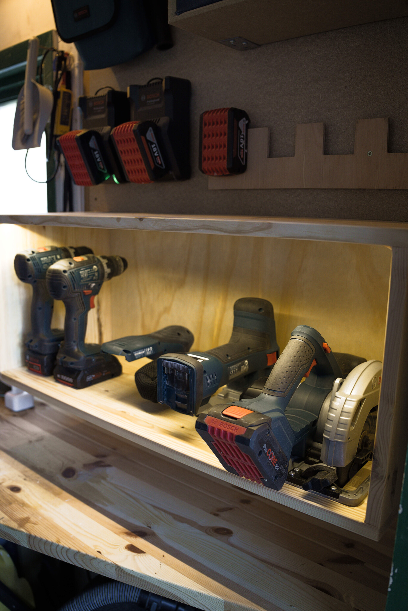

Verktygshyllan
Den här verktygshyllan har jag i mitt garage. På grund av (eller kanske tack vare) både Bosch 18v- och Tipstråden så har maskinparken utökats. Så det var dags att göra något åt de nya verktygen.
Jag hade en plan att jag ville ha de jag använder oftast ska finnas lättillgängliga. Så här blev liksom "ytbehovet". Jag har gjort en resa senaste åren där jag gått från (eller ja, de har jag kvar) maskiner med sladd till maskiner med batteri. Det är otrolig smidigt med batterimaskiner kan jag tycka.
Jag börjar med vanliga hyllplan. Måttet ska bli 80 cm brett så jag köpte 3 stycken färdiga hyllplan. 1 av dessa kapades för att bli sidor.
Det som skulle bli ovansidan frästes det ett spår i för belysning.
Där verktygen ska stå ville jag ha en liten "nerfräsning". För att få till det bra med cirkelsågen så gjorde jag modell med en gammal spånskiva. För att den skulle komma plant mot så skickade jag bara ner sågbladet i den.
Modellen spändes sedan fast mot hyllplanet och sen borrade jag i hålen så att ytterhörnen kom på rätt plats.
Såhär blev själva urfräsningen. Detta var också allt jag han med dag 1.
Dag 2! Offrade lunchen för att fixa med det här. Här är det utfräst för alla verktygen. Svar ja, jag hade absolut kunna få snyggade kanter med någon form av fräsmall. Men jag körde på frihand och ärligt talat kommer ingen se och tänka på det (förutom jag kanske). Nu är delarna färdiga för att sättas ihop!
SKÅDA DET HÄR MÄSTERVERKET! Man tager vad man haver! Har faktiskt sådanadär tvingar som sitter på en 90 gradig jigg i villhöverlistan men har inte köpt den än. Så det fick lösas med en snabbvinkel. Sen gick det strålande att förlänga de tvingarna som var lite korta.
Går det så går det..
Bakstycket gjordes av tunn plywood. Jag sågade ut det ungefärligt med ca 5-10 mm för stort för att sedan fräsa bort överskottet där jag monterat det på baksidan. Fungerar kanon. Sen slipade en sista gång. Har också fräst en rundad profil på några av hörnen.
Nu närmar vi oss färdiga! Dags att montera på väggen!
Befintlig verktygstavla höjdes upp.
Sen monterades hyllan under! Blev kanon kan jag tycka. Led-listen ska kopplas ihop med HUE sen och tändas automatiskt när jag går in i garaget. Främsta anledningen till att jag vill ha den hängande är för att ha möjligheten att ha längre virke på bänken. Jag ser på bilderna att den ser ut att sticka ut mycket, men det är främst kameran som gör det. Den är mer "smal" i verkligheten.
Tack för idag!
