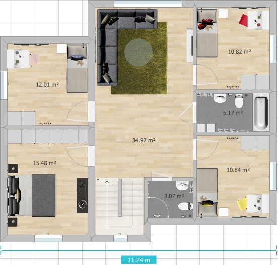

Tänk på att WC i bottenvåningen måste vara tillgänglighetsanpassat och ha dusch! Är inte säker på att du lyckas med det om den är så långsmal.
Jag tycker till och med att alla toaletter verkar små - även om det inte måste vara tillgänglighetsanpassat på ovanvåningen så vill man ju få in sakerna man vill ha där. Enklast är kanske att rita in några grejer på bilden - inte för att bestämma placering egentligen utan bara för att få en ungefärlig känsla för proportionerna...
Och dörren i hörnet av allrummet till toan i övre hörnet tror jag kommer upplevas som märkligt placerad. Om det in finns någon särskild tanke med just den placeringen hade det också varit byggnadstekniskt smidigare att sätta den toaletten ovanför den på bottenvåningen med tanke på avlopp och vatten.
Anna_H
Jag håller med om att toaletterna verkar för små, jag kommer nog att göra dem lite större. Och ja, dörren i allrummet stör, jag funderar därför på att placera en toalett i ett sovrum i stället. Tack för alla dina förslag!

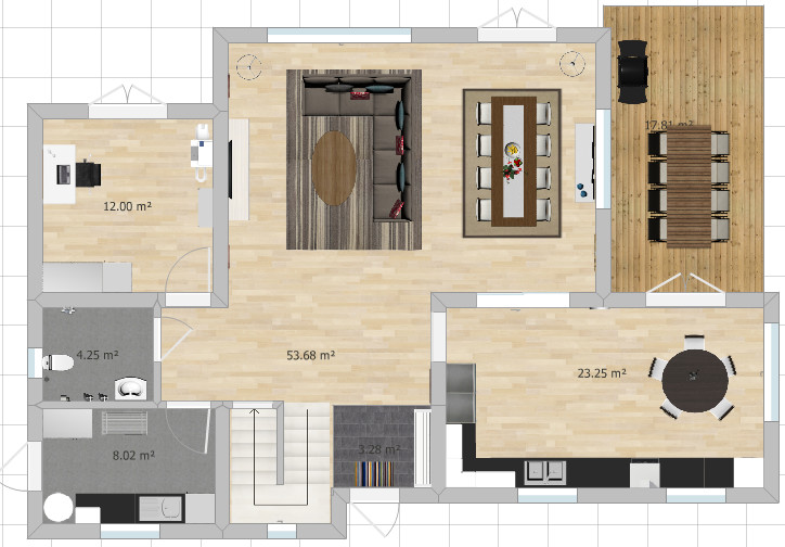

Utifrån tidigare kommentarer har jag gjort ett inspirationsförslag.
Inspirationsskiss av en husplan med specifikation av rummens kvadratmeter och möblering.
Ritning över en lägenhetsplanlösning med möbler och måttangivelser.
