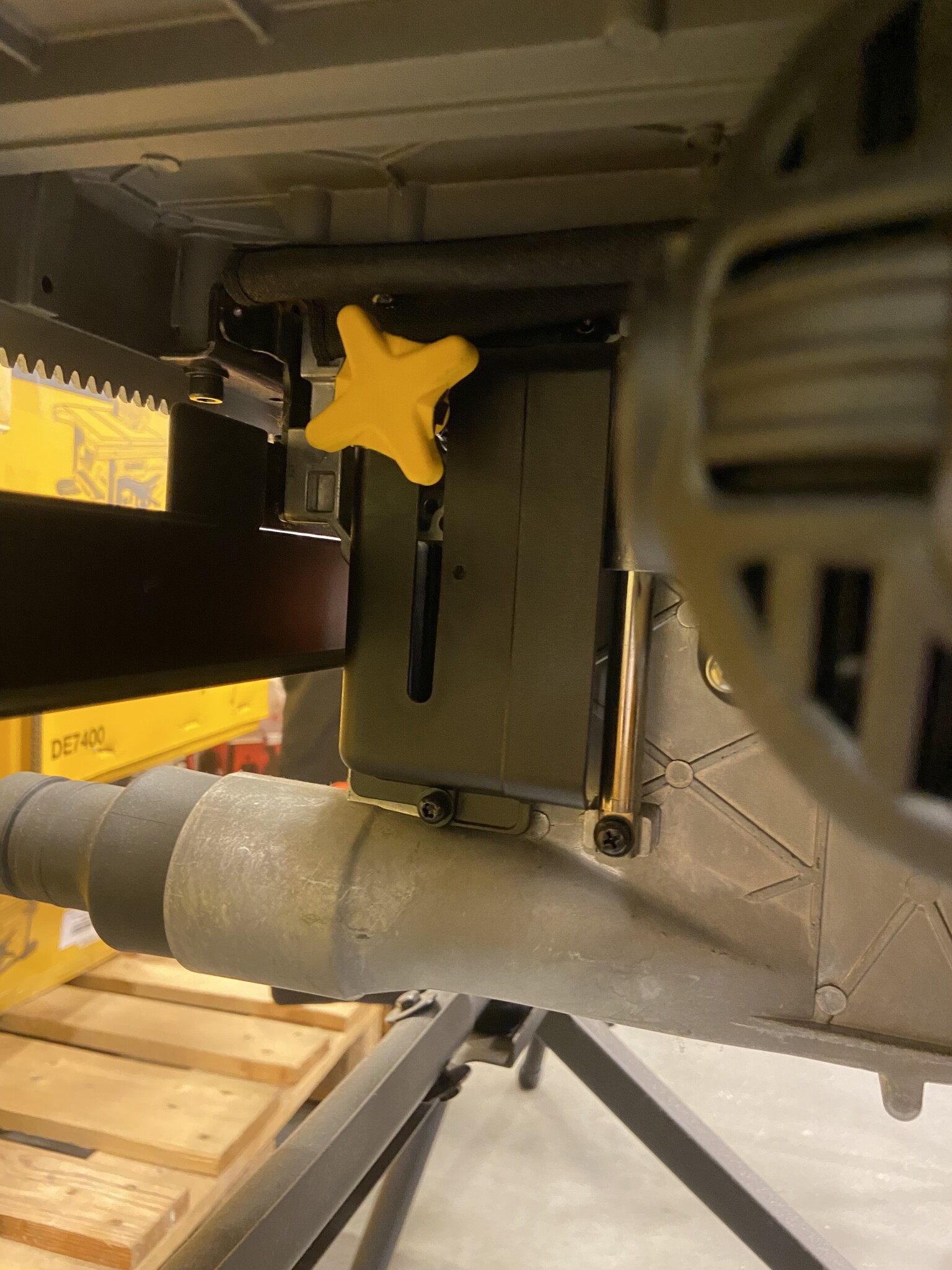

Klyvkniven, på engelska ’rivning knife’, på min Dewalt 7485-qs bordssåg sitter löst. Den lägger sig inte direkt bakom klingan utan vajjar (ranglar) höger och vänster om den, vilket gör att den ofta stoppar det stycket jag sågar.
Spaltkniven jag använder mig av är från Dewalts inkluderade ”skyddskåpa” med själva kåpan bortmonterad. Är medveten om att det inte är den bästa klyvkniven men utbudet på marknaden är både glest och dyrt.
Klyvkniven är till en klinga med en kerf på 1,8mm så den själv har sin kerf på 1,6mm. Jag vet hur man justerar höger- och vänsterläge men den sitter fortfarande löst. Är det något jag har missat där? Eftersom jag kan ju inte köpa en tjockare klyvkniv då den blir för stor för min klinga. Man borde väl kunna spänna åt den på nåt sätt?

Går det att sätta brickor så borde det hjälpa
laban2
Den monteras i springa och låstes fast med en pin som går genom den. Tror det kan bli svårt att få in nån bricka samt så vill jag kunna ta in och ut den för sågningar utan klyvkniv.

Manualen nämner någon skruv som ska lossas vid demontering, kolla om den går att spänna manuellt? Sen är nog verktygsforumet ett bättre ställe för den här frågan.
Tacksam för hjälp
/ Emil
Tog ett bra tag för länge att lista ut detta men klyvkliven spänns åt på utsidan med den gula ratten, givetvis. Den man drar i för att lossa pinnen som håller klyvkniven. Jag har hela tiden trott att det endast varit ett snabbfäste. Men efter att man klickat i kniven skruvar man åt den för låsa den på plats. Nu med facit i hand är det svårt att se hur jag inte fattade detta.
  • Klyvknivens justeringsmekanism med en gul ratt och snabbfäste på en sågmaskin, visas monterad på utsidan för säker låsning.
