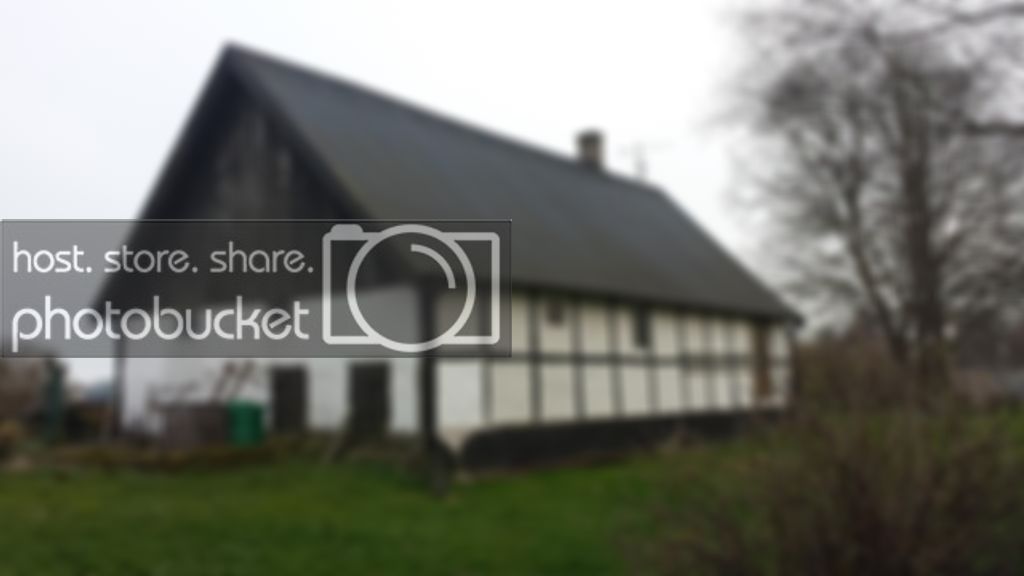

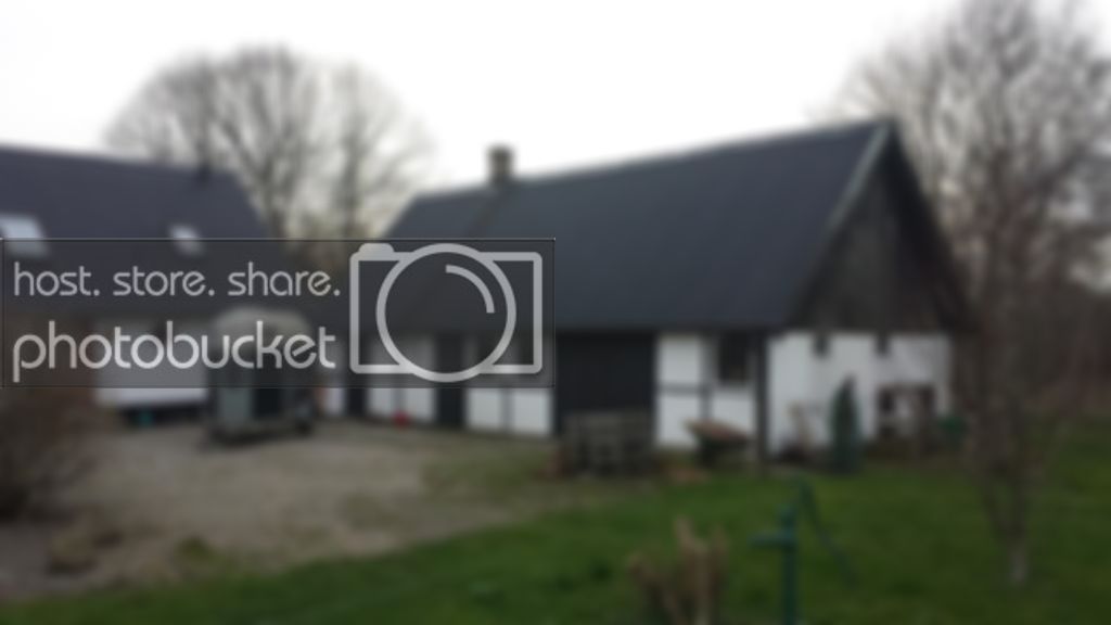

På tomten står det ett gammalt djurstall som i nuläget tjänar som oisolerad snickarboa.
På ena kortsidan av denna snickarboa tänker jag bygga en vedbod så jag får ut veden från den byggnaden.
Planen är att denna byggnad sedan ska tjänstgöra som garage åt mig o mitt motorintresse.
Men då det är en korsvirkeslänga så uppstår en del frågor om själva konstruktionen.
I mitt stilla sinne ville jag ju egentligen stämpa upp takbjälkarna och riva alla innerväggar för att sedan förstärka takstolarna o höja bjälkarna i taket samt även knäcka en eller 2 takstolar i nederkant så jag kan få in en högre port.
så här ser uppenbarligen byggnaden ut utifrån och jag skulle vilja ha in en port till på vänster sida om fönsterna där det nu sitter en enkel dörr.
Men som jag fattat det ska man va jäkligt försiktig med hur man plockar bort strävor o stöttor då alla knutar o kors är en del av den bärande konstruktionen.

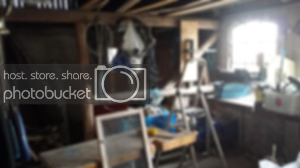

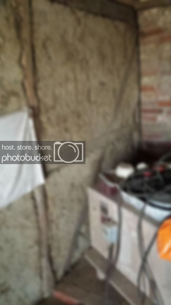

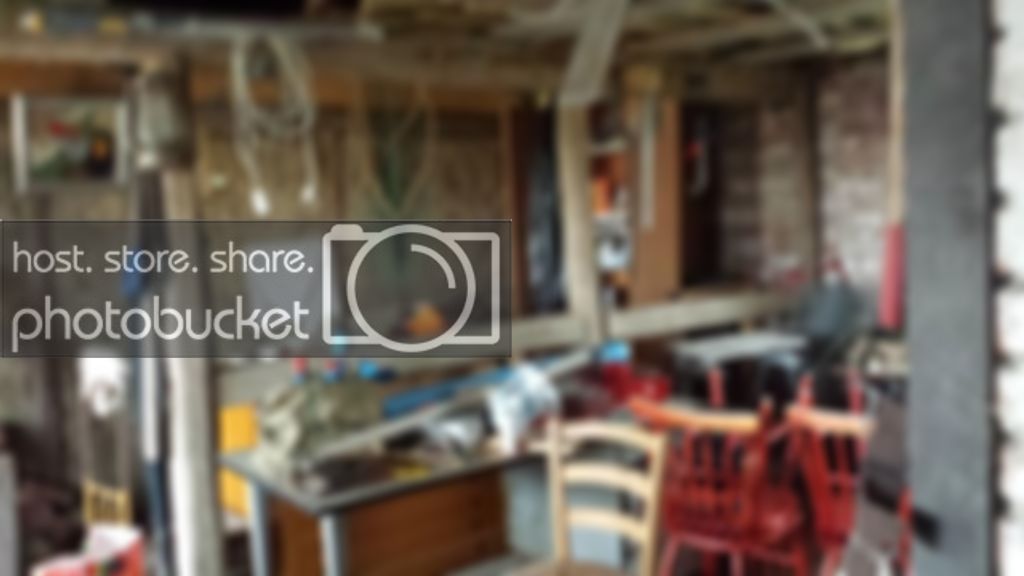

men det finns såna här skiljeväggar inuti under varje takbjälke.
några av "skiljeväggarna" har dock inga strävor utan bara stöttor med bjälkar i.
Det finns säkert andra detaljer som jag kanske borde fotat för att någon ska få en genomförligare ide om konstruktionen (typ knutar o förband) men så långt tänkte jag inte när jag va på plats.
Frågan är väl att, medans jag försöker forska o leta efter ideer o kanske läser mig fram till något så kanske de finns nån här som vet o kan ge mig en ide om hur jag ska förstärka byggnaden så man kan ta ner dom här innerväggarna utan att hela huset välter över mig när jag väl sätter igår?

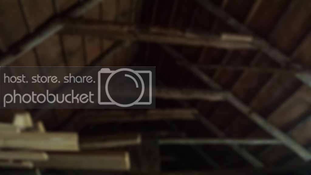

Här kommer en på takets insida med.
