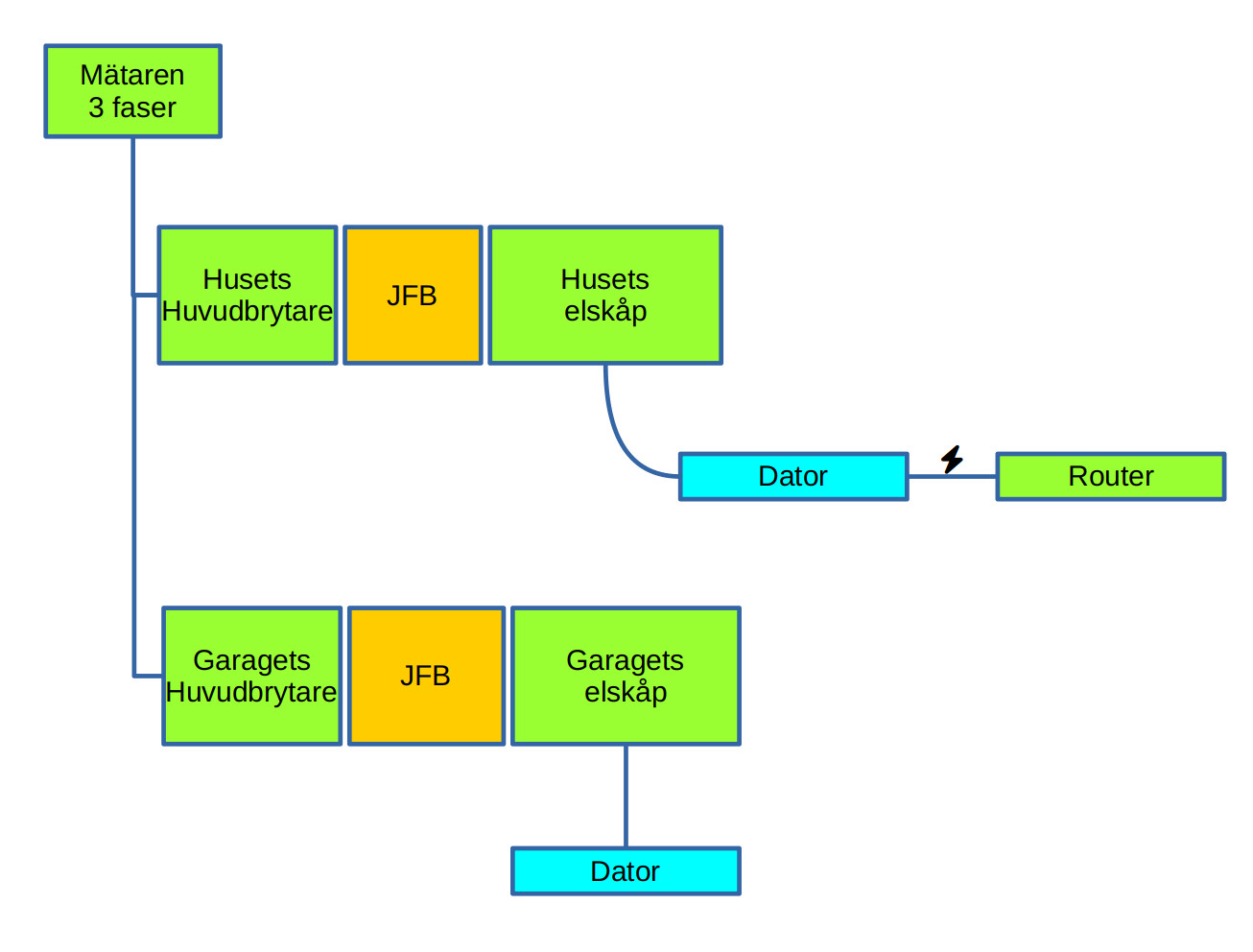

Bilden visar fysiska upplägget.

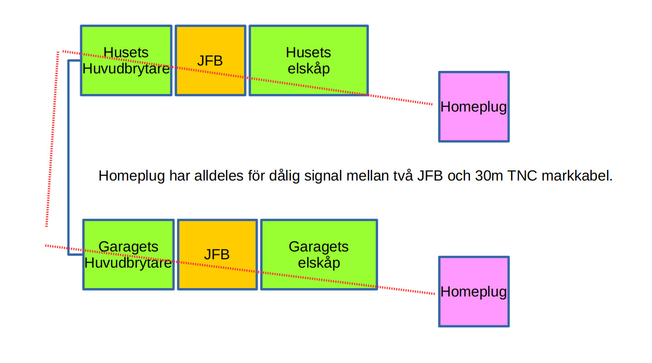

Målet var att husdatorn, routern och garagedatorn alla skulle ha bra kontakt med varandra som i en bra familj. Inte som i en dysfunktionell familj där vissa har dålig kontakt och vissa inte pratar med varandra alls. Föräldrarna skulle ha skilt sig för länge sedan för att deras konstanta bråk inte skulle gå ut över barnen.
Jag experimenterade med lite olika sätt att homeplugga huset och garaget.
Observera att mätaren matar huset och garaget samtidigt. Det hade varit betydligt smartare om garaget matades från huset, men sån tur hade jag inte.
Kontentan var att homeplug helt enkelt inte klarar av (1) jordfelsbrytarna (2) övergången från TNS i huset till TNC i marken och tillbaka till TNS i garaget och (3) avståndet.

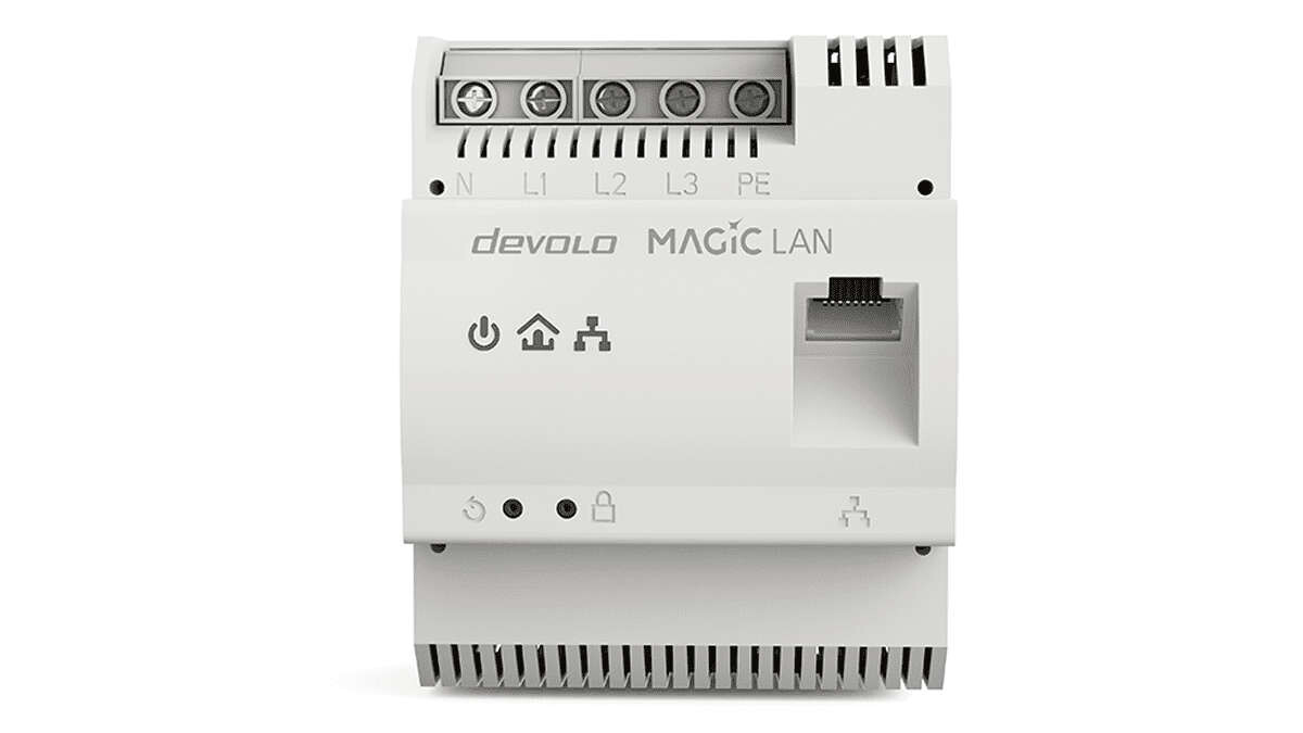

Jag köpte även en sån här DIN rail adapter, som skickar ut homeplugsignal på alla tre faserna, men den klarade inte av att göra något med garaget heller.

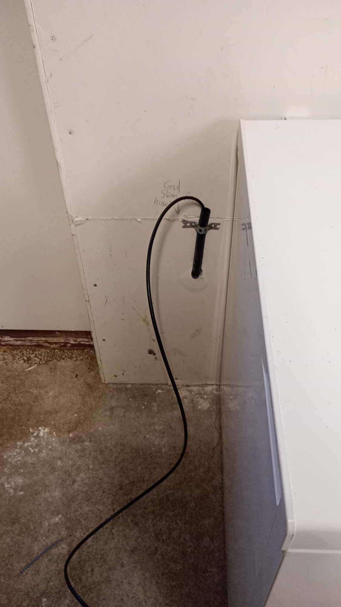

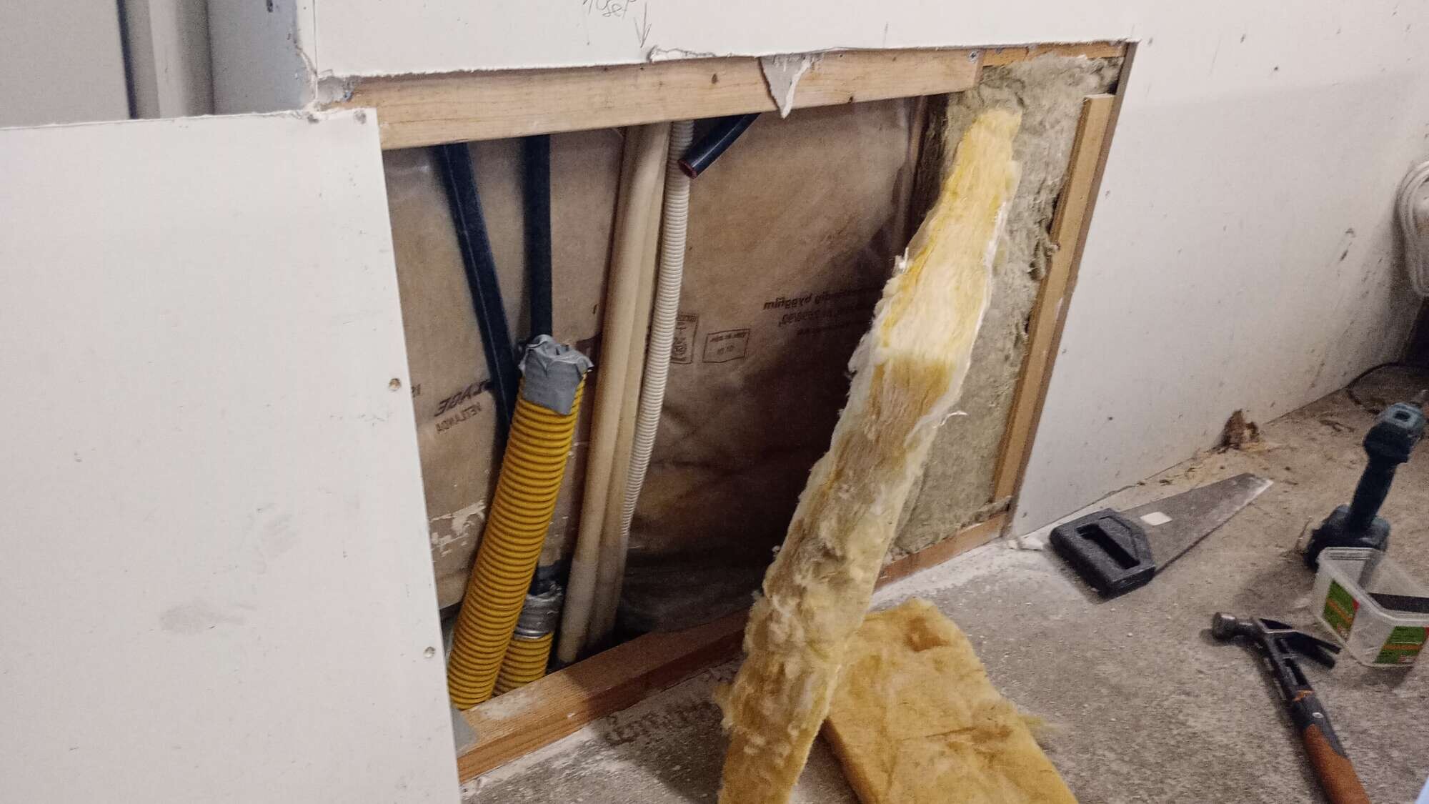

Jag vet att det finns 50mm gul slang mellan huset och garaget. Så jag tänkte att det kanske är dags för cat5 mellan huset och garaget.
Först letade jag upp var slangen kom upp i garaget.
Men när jag körde ner en dragfjäder ner i röret kom den inte längre än någon meter innan det fastnade. När jag inspekterade fjädern såg jag smuts på den. Jag konstaterade att det skulle bli omöjligt att dra fjädern hela vägen på grund av en kombination av smuts, elaka böjar och att fjädern skulle fastna under markkabeln hela tiden.
Men, vad mer ser man i väggen om inte 20mm pem som inte används?!
Sagt och gjort: jag skaffade jättemånga meter cat6, satte ihop flera dragfjädrar och drog nätverkssnabeln hela vägen igenom. So far so good.

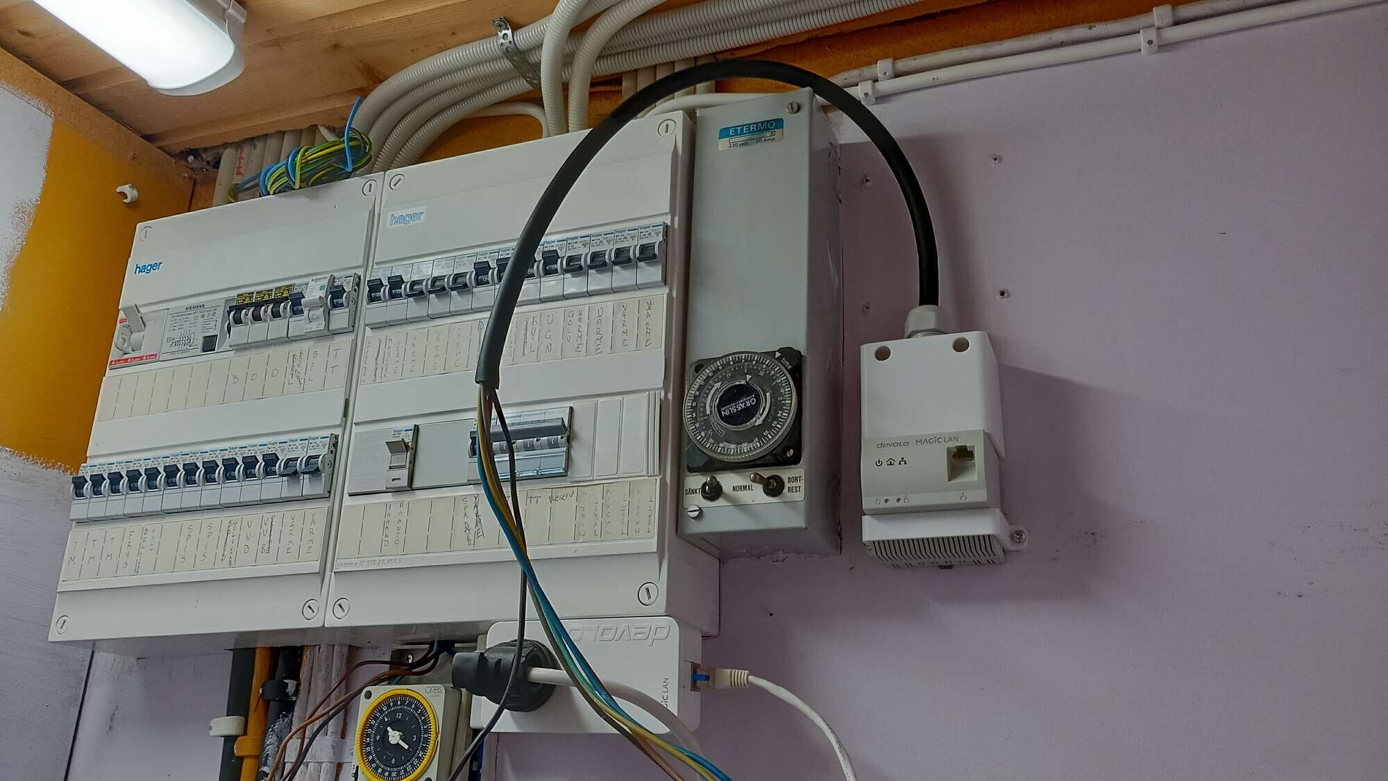

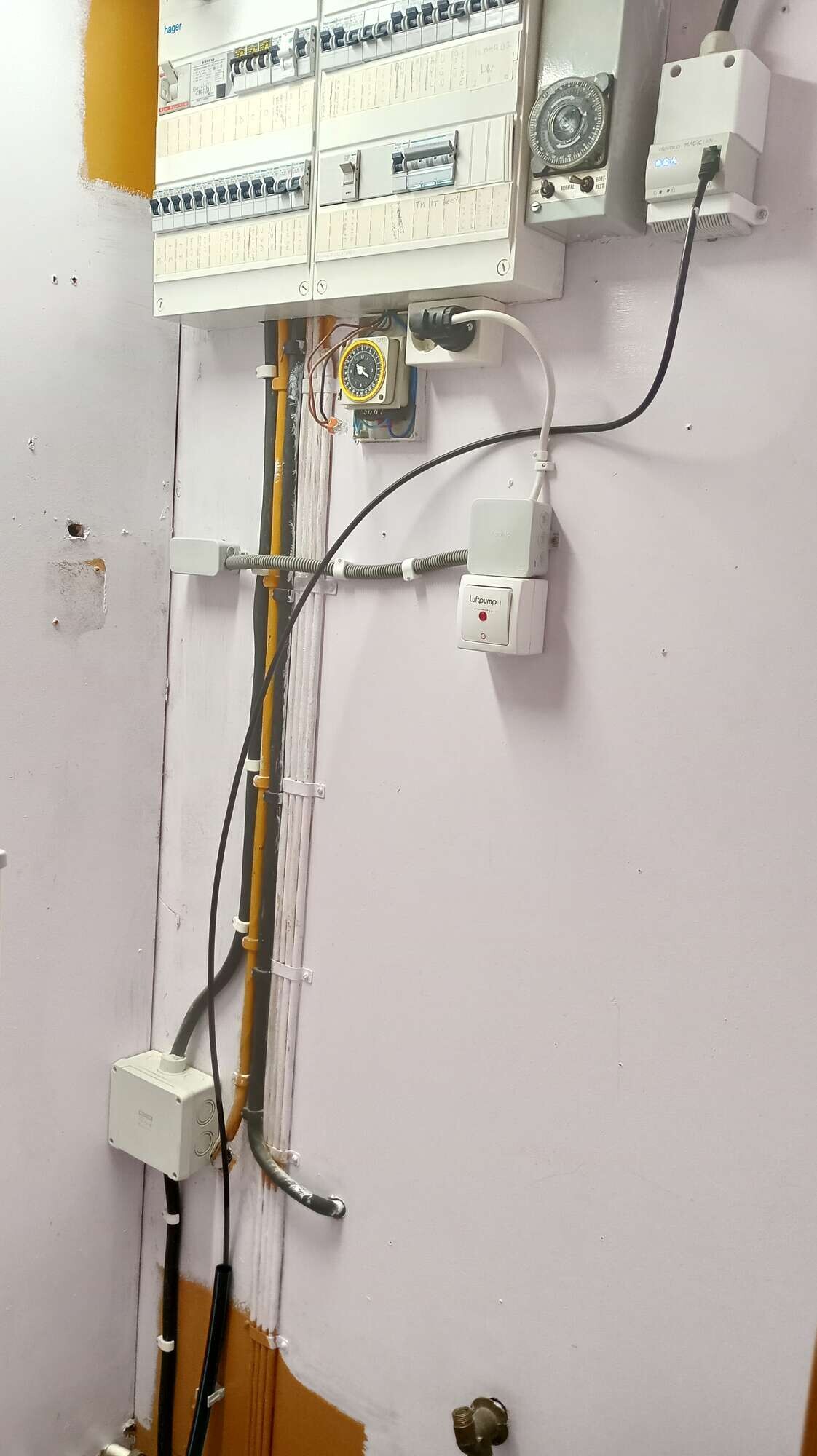

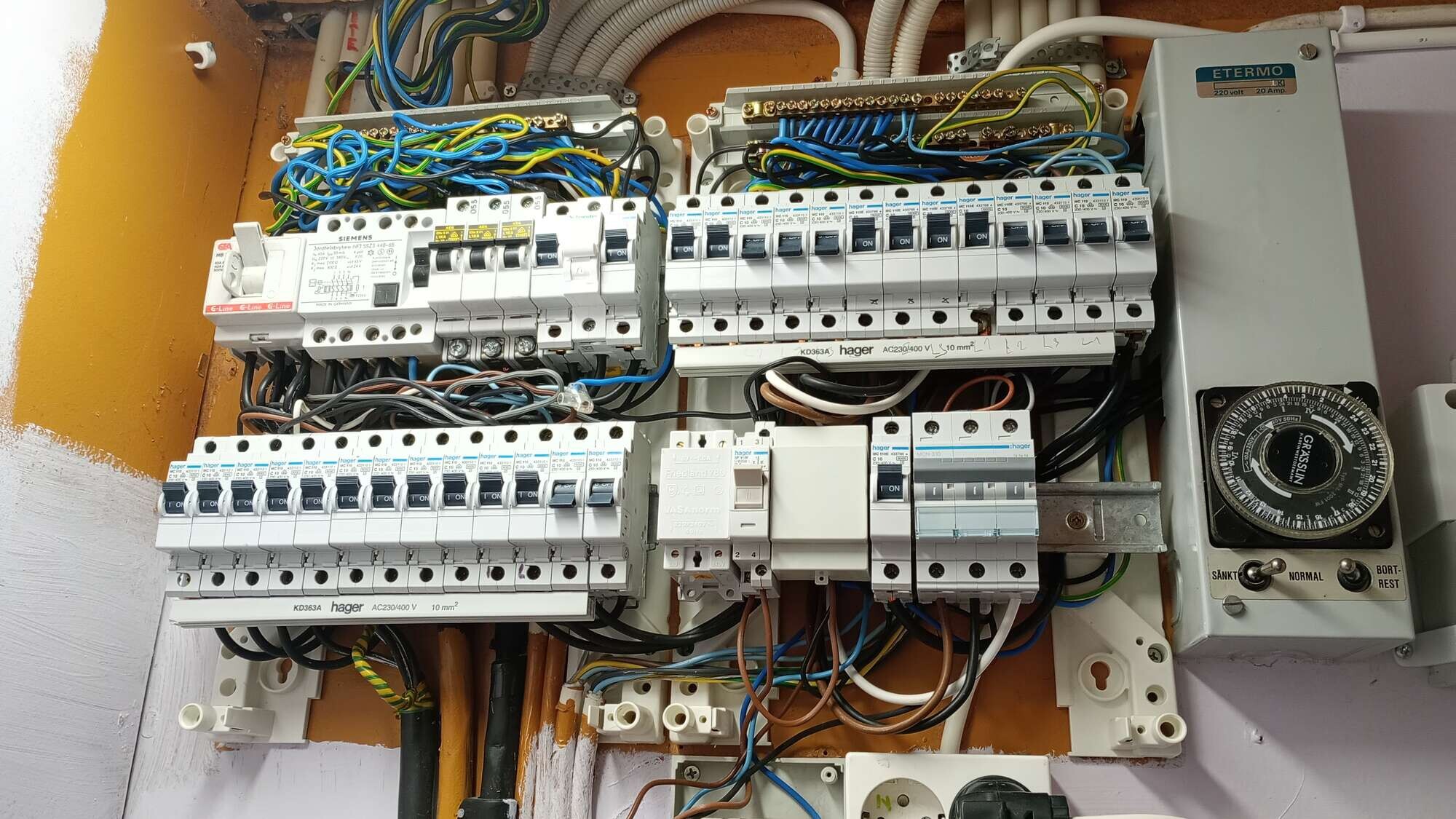

Nästa projekt: hur koppla ihop cat6n med resten av husets nätverk. Jag har den dära dinrailadaptern, lika bra att hitta 3 säkringar att koppla in den på.
Det hade varit rätt bekvämt att koppla in den längst ner till höger, eh? Nej, den fick givetvis inte plats, tack vare skiten till vänster. Så jag behövde improvisera ihop en extern lösning tills jag kan städa upp skåpet.

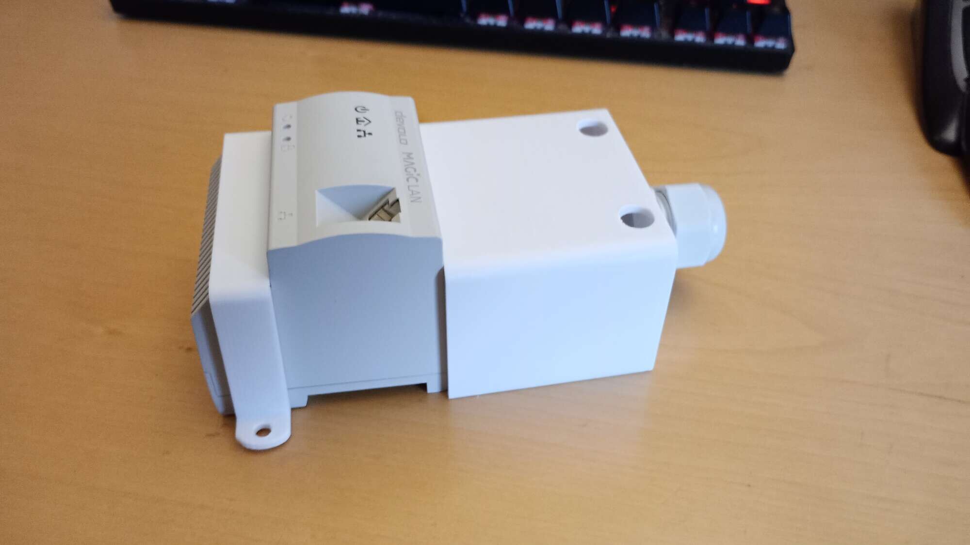

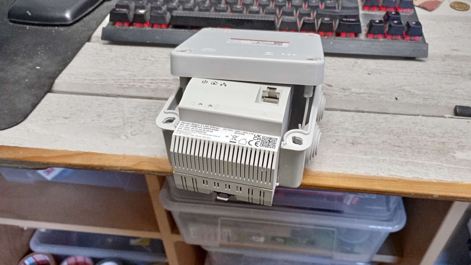

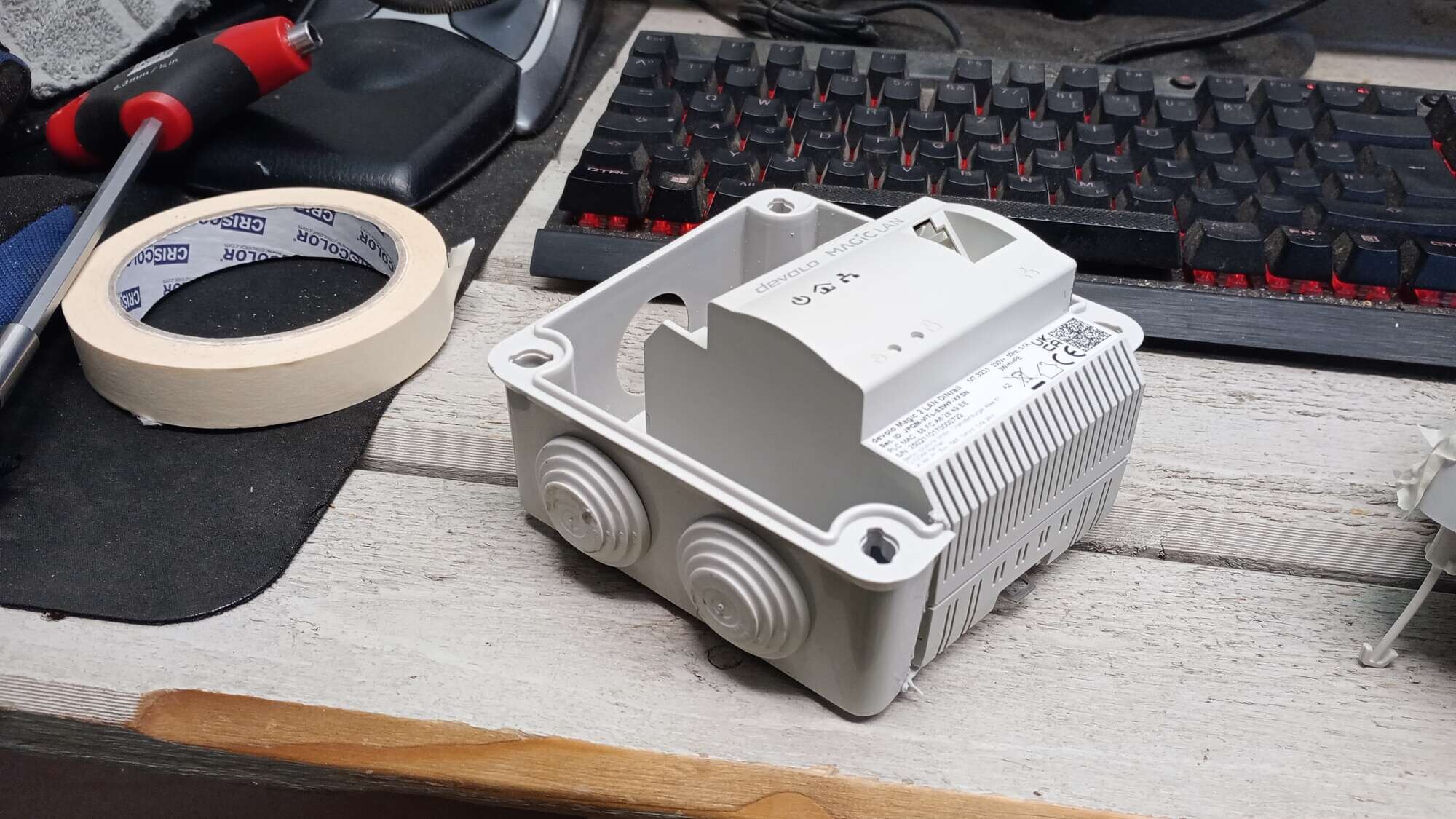

Jag har en samling elboxar som jag inte använder, så jag testade att såga lite i en för att få plats med adaptern, samtidigt som den fick gott om luft.
Det blev givetvis hur dåligt som helst. Jag klarar inte av att skära rakt i plast med varken sticksåg eller multiverktyg.
Så jag designade och 3d-skrev ut några bitar plast istället.
Gott om kabelutrymme ovanför, en genomföring för att hålla kabeln på plats och en minimal ram undertill som släpper in mycket luft.
Shit, det där ser nästan proffsigt ut. Monterad med torxskruvar, för jag hatar flat och stjärna.
Gummikabeln är mindre proffsig men den är bara temporär tills jag städat bort el-elementen i huset och därmed fått mer ordning i skåpen.
Det ser kanske lite konstigt ut med 10gbit cat6 som kommer ur en vattenslang, men nu har huset och garaget väldigt snabb nätverkskoppling, trots att huset byggdes 1976 när Ethernet uppfanns i 3mbit-version.

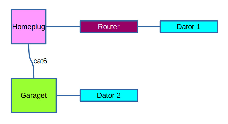

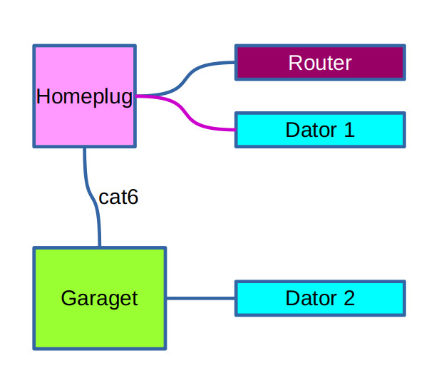

Efter lite experimenterade med Homeplug kom jag på att vissa kombinationer är långsammare än andra.
I bilderna undertill, "Homeplug" är den dära 3-poliga dinrailadaptern kopplad till elskåpet.
Jag hade först min dator kopplad vidare från routern på samma faskabel. Jättesnabbt (600mbit+) mellan mig och routern, men mellan dator2 och dator1 var det hur långsamt som helst: 30mbit i medvind.
Troligen för att datan behövde transporteras as förbi routern för att nå den andra datorn.
Detta fungerade mycket bättre. Dator 1 och Routern är kopplade direkt till adaptern båda två. I det här fallet på olika faser men jag misstänker att det inte spelar någon roll. Det viktiga är att de är båda kopplade till adaptern. Alltså skall alla homeplugenheter kopplas till olika grupper i skåpet.
Jag kan nu komma upp i 100mbit till garagdatorn, men begränsningen är nu att datorn bara har 100mbitport. Hade datorn inte varit en gammal HP hade det säkert gått fortare.
tldr; cat5 är snabbast och pålitligast. Annars: kör homeplug på samma fas men olika grupper.
