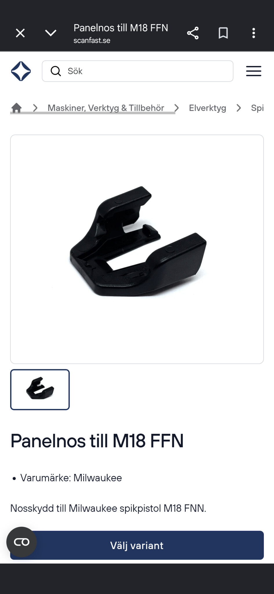

Inte använt Milwaukees men väl Hitachi och Hikoki.
Inga märken att tala om, och det finns panelnosar/nosskydd att köpa till de flesta fabrikat.

Jag tror det följer med ett skydd för att skjuta panel, har ett minne av att jag såg ett sånt i lådan!
Kan dubbelkolla hemma om du vill.

Jag spikade 20mm panel med min nya Milwaukee picka förra helgen. Det följer med en ”plastnos” i lådan, med den på så blev det inga märken alls på panelen. Dock värt att lägga några minuter på provskott, så spiken går lagom långt in. Jag blev dock förvånad över hur hårt spiken sitter när den väl är inskjuten, gäller att vara säker innan skottet väl avfyras😉.
