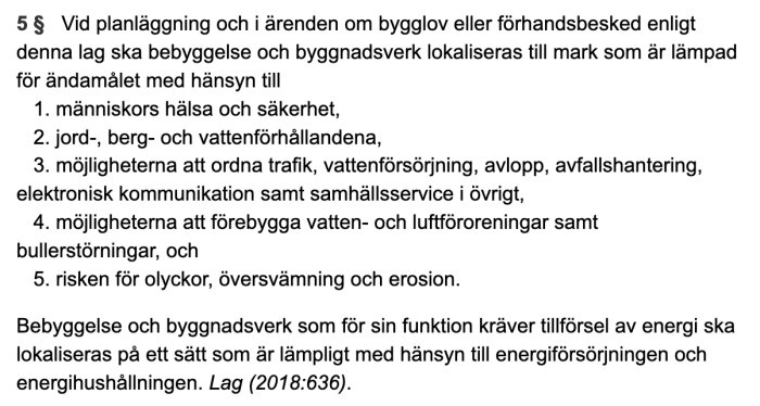

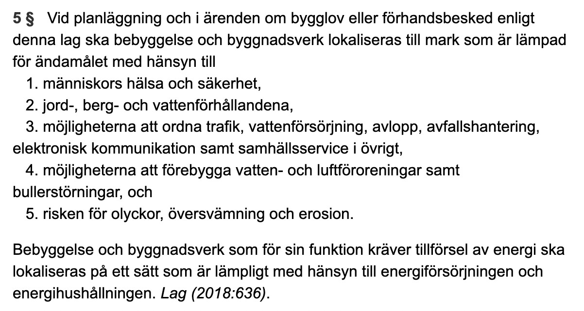

Vad grannen har fått kommunens medarbetare att tveka över är 2 kap. 5 § PBL som anger att bebyggelse ska lokaliseras till mark som är lämpad för ändamålet med hänsyn till människor hälsa och möjligheterna att förebygga vattenföroreningar:
Han har bara gjort ett påstående. Vore det en verklig oro, så borde grannen lyft detta för allas vår skull långt tidigare. Timingen med att skriva det i ett yttrande kopplat till förhandsbesked om bygglov är ganska talande.Claes Sörmland skrev:
