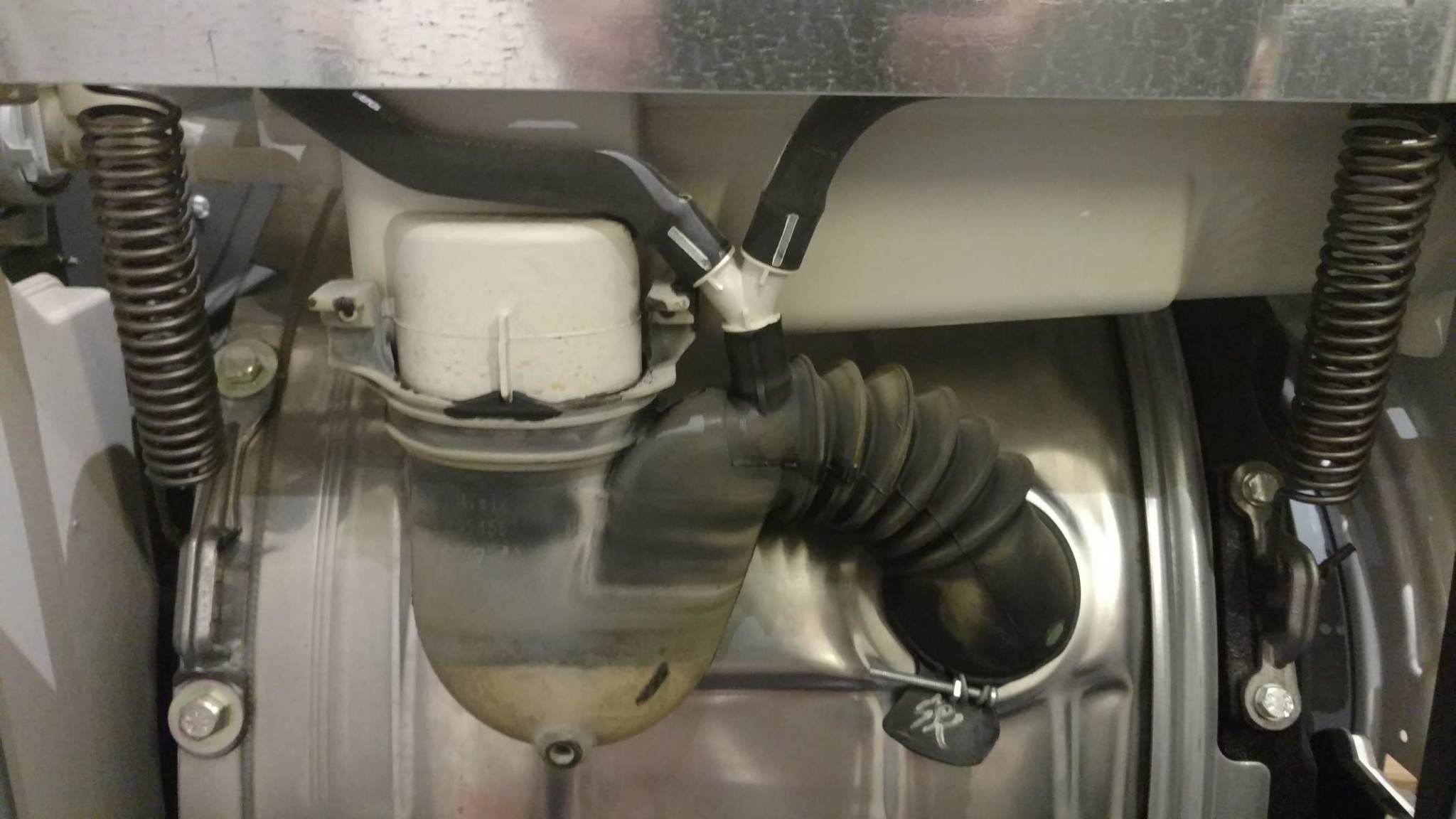

Jag har kollat bälgen nu och ser ingen skada. Det ligger lite vatten kvar i den så den är åtminstone tät längst ner.

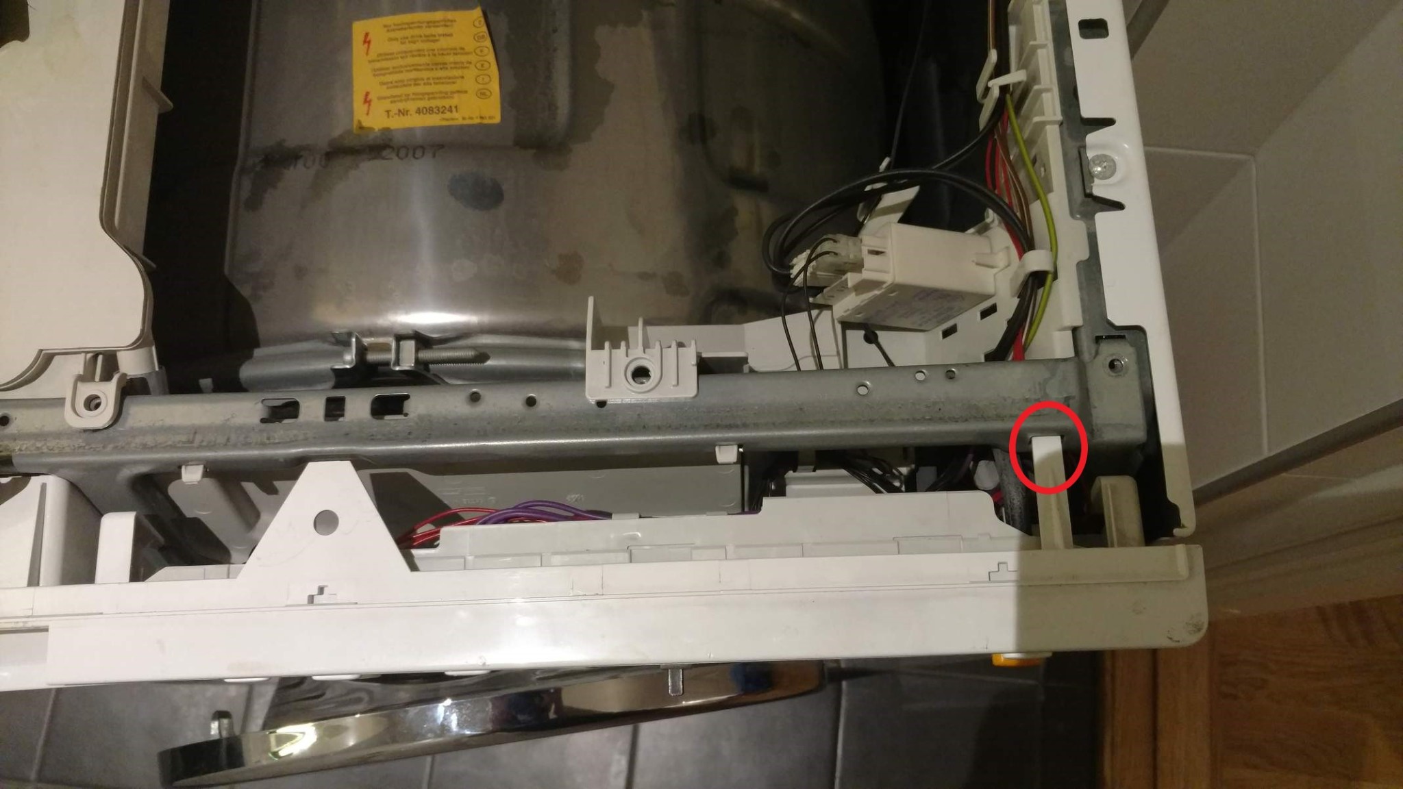

Hmm, jag får inte loss panelen och inte bälgen heller.
Jag har kollat lite på youtube för att se om jag hittar någon film som visar, men de filmer jag hittar stämmer inte riktigt.
Här sitter en plastflik som sticker in en bit under metallstången, vilket är ett hinder att lyfta kontrollpanelen rakt upp. Det känns som den sitter fast på fler ställen.

Jag hittade en film som påminde om min maskin, så jag fick bort kontrollpanelen. Med hjälp av en skruvmejsel skulle den bändas lite mot mig. Bälgen sitter kvar, men jag har fått bort tillräckligt mycket för att komma åt skruvarna som höll vänstersidan.
Vilka slangar är det jag ska ta loss och skölja ur?
