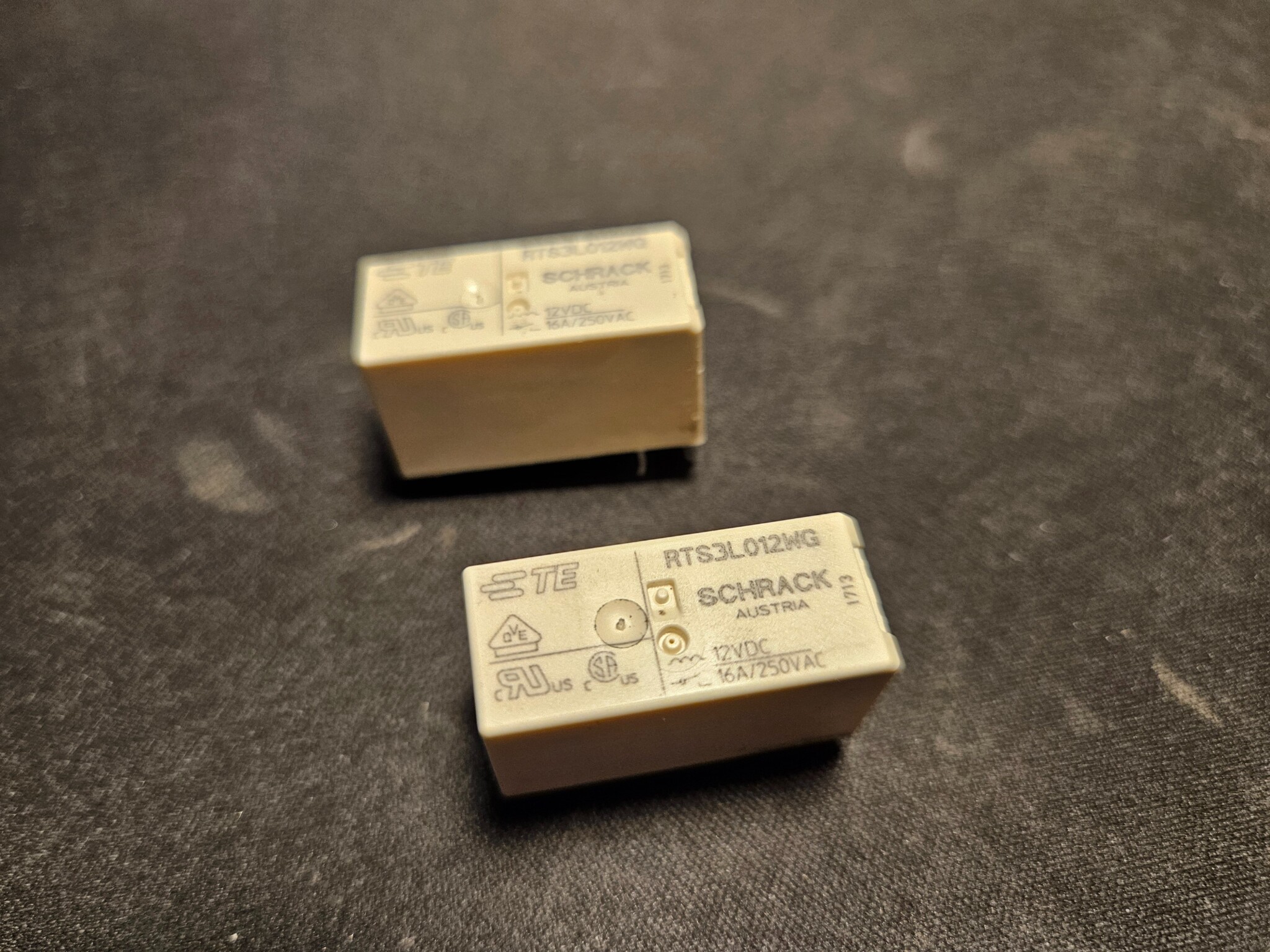

Jag har en 8 år gammal TDA 150 C och har samma problem som trådskaparen.
Tumaren fungerar utan felmeddelanden, den mäter fukt i trumman och ställer in tid för program... men den värmer inte.
- Jag har mätt motstånd i värmeelementet (båda slingor), de är hela.
- Jag har mätt motstånd i temp-sensor: ca. 100k Ohm i rumstemperatur, OK.
- Jag har mätt termostat: 0-0.1 Ohm i rumstemperatur, OK.
Jag hör inget klick när tumlaren har mätt fukt efter ca. 30-60 sekunder och ingen VAC kopplas på till värmeelemntets pooler. Jag har beställt nya reläer (RTS3L012WG) från Mouser och återkommer med resultat när jag lött på dem.

Jag passade på att ringa Miele och frågade vad de skulle ha för reservdel. EZL 441 är nu utbytt mot EZL 445 för den som är intresserad, kostar ca. 719Kr (artikel 7250620).
Reläerna är nu bytta, kostade mig 50Kr/st och tumlaren värmer som den ska igen 🥳
Jag beställde till slut från Conrad: https://www.conrad.se/sv/p/te-conne...skort-rela-12-v-dc-16-a-1-no-1-st-504446.html
Bifogar bild på de små rackarna som ställde till det.
