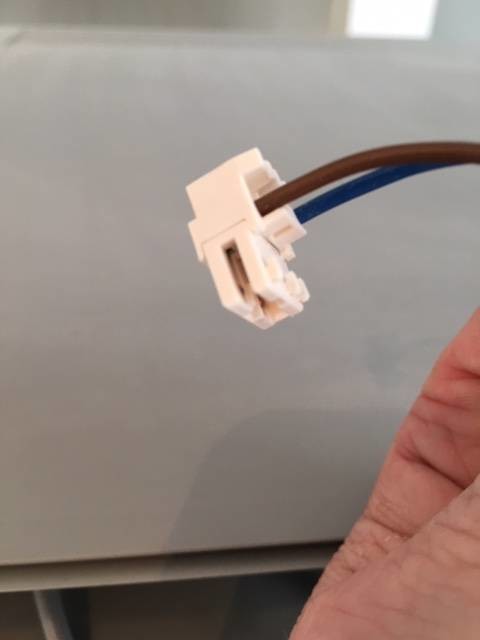

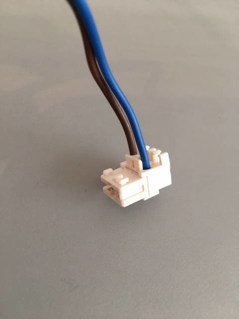

Har problem med kylen och kommit fram till att det är kabeln från kretskortet ner till kompressorn som glappar. Kortet ser bra ut så jag antar att det antingen glappar mellan kontakt och kabel, eller kontakt och kretskort, tror på det första. Nu till frågan, någon som känner igen denna kontakt och vet om man kan köpa den någonstans?

P
nä men det är vanligt att den glappar
har du provat att justera lite på blecken
D
Då är jag nog på rätt väg, jag putsade upp dem och justerade ut dem något och nu verkade det som om glappet var borta, håller tummarna!
