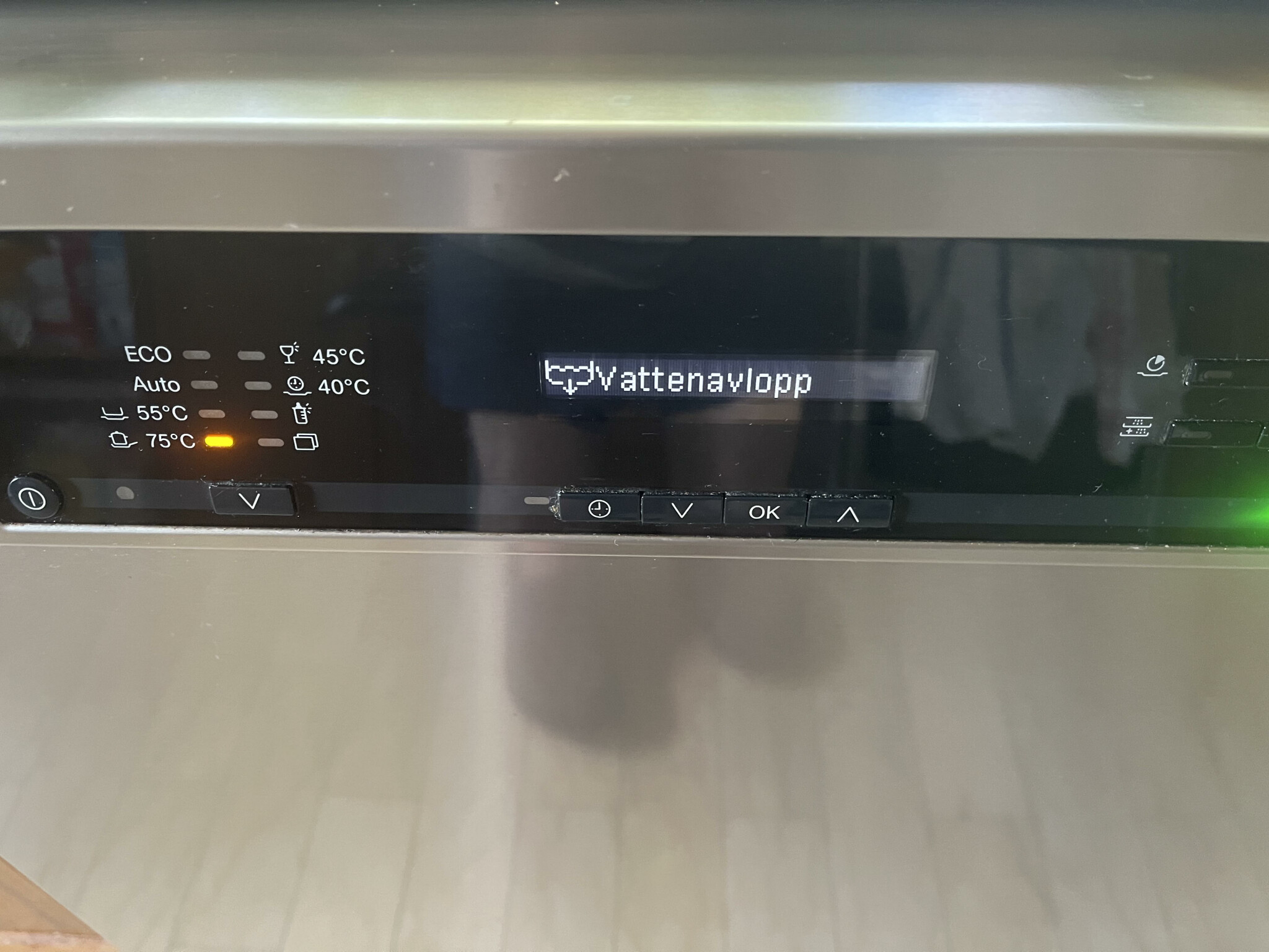

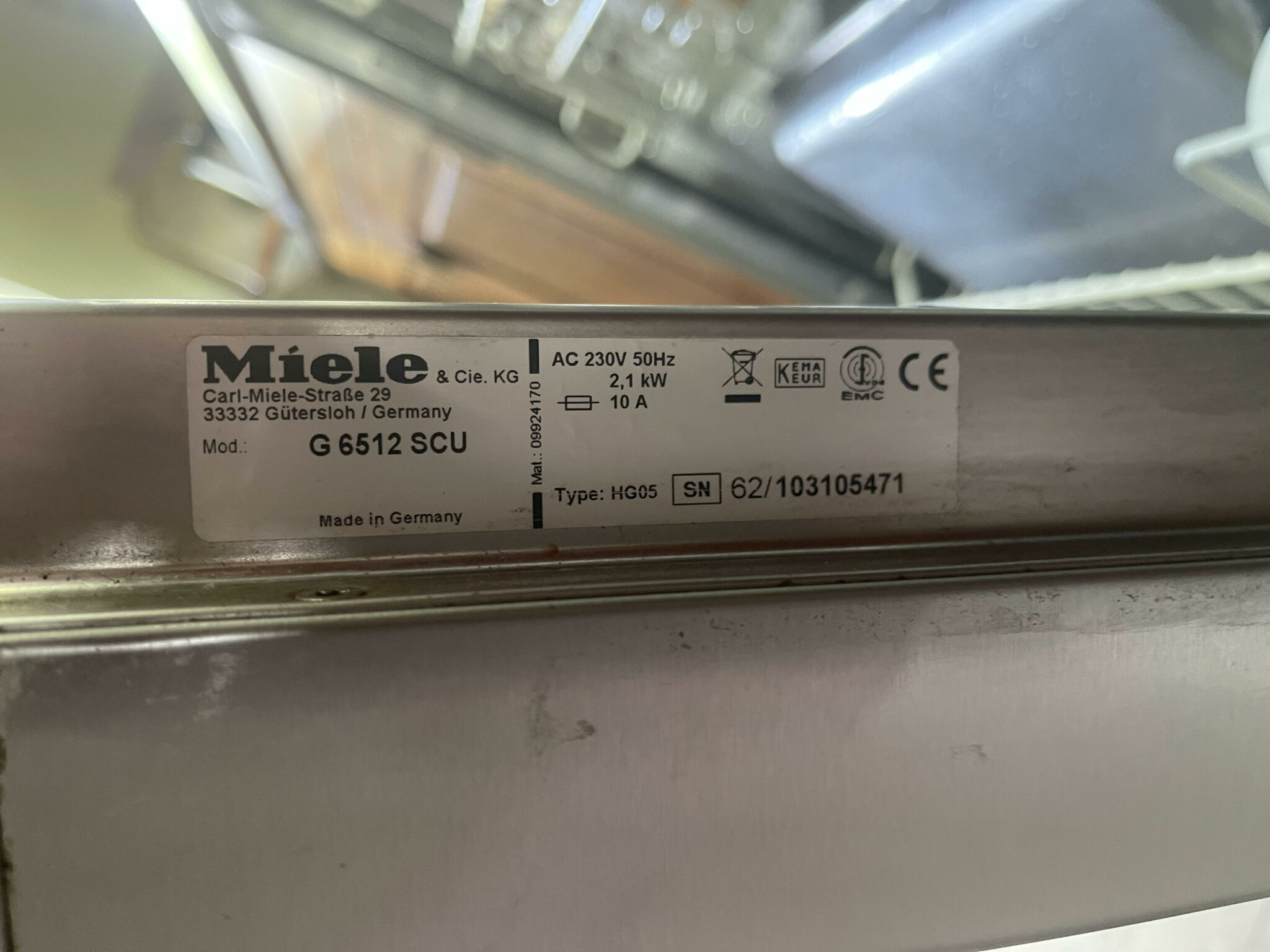

Jag har ett märkligt fel på min diskmaskin, Miele G 6512 SCU, köpt och installerad i mars 2016 (se bilder). En fråga är om jag under en 10-årsperiod, nu igen, ska behöva reparera eller skrota ytterligare en mycket dyr diskmaskin från Miele? Båda var ”Byggda för 20 års användning”, det är ju Mieles motto, i kombination med ”Immer besser!”. Man kan ju undra varför den höga svansföringen inte följs av en minst 5-årig fabriksgaranti?
Problemet är att maskinen stannar med vatten i, oftast direkt efter fördisken. Den visar då felmeddelandet ”Vattenavlopp”. Detta har pågått länge, men problemet har blivit värre och mer frekvent på senare tid
PROBLEMET:
När maskinen stannat med vatten i vill jag först tömma och sedan återstarta den. Följande har då gjorts i tidsordning:
1. Väljer nytt diskprogram och trycker på startknappen. Det klickar till i maskinen.
2. Ett svagt ”elektrisk hummande” hörs under ca 1 minut.
3. Maskinen kör ett varv eller två med cirkulationspumpen, under ca 5 sekunder. Cirkulationspumpen stannar
4. Ett nytt klick hörs. ”Hummandet” startar igen och pågår under ca 60-100 sekunder.
5. Hummandet upphör och displayen visar ”Vattenavlopp” (Se bild).
Efter ca 4 - 8 försök att återstarta maskinen enligt ovan, med olika diskprogram, går avloppspumpen plötsligt och oväntat igång och vattnet töms som vanligt. Men ett rasslande ljud hörs, som nog inte kommer från den nyss rensade avloppspumpen. Vid återstart går maskinen igång, men stannar oftast igen efter fördisken. Felmeddelandet dyker upp på nytt. Processen måste göras om flera gånger innan diskprogrammet äntligen är klart.
VIDTAGNA ÅTGÄRDER:
a. När maskinen stannat och visat felmeddelat ”Vattenavlopp”, har silen och avloppspumpen rengjorts noggrant. Aningen skräp har funnits i silen, sällan, men ibland. Pumpen har alltid varit helt fri från hinder. Pumpvingarna har haft ett fullt normalt motstånd när de förts runt med fingerkraft. En smal remsa av våt Wettex-duk har också förts genom pumpen, för säkerhets skull.
b. Avloppsslangen har kontrollerats noga för krökar, demonterats och rengjorts invändigt med mekanisk avloppsrensare och kemisk ”propplösare”. Inga hinder har noterats.
c. Avloppsröret under diskbänken, där avloppsslangen är ansluten, har också kontrollerats och rengjorts med propplösare. Maskinanslutningen har skrubbats med fin flaskborste. Inga hinder har hittats. Inga problem finns heller med avrinning från disklåda eller vask.
d. Backventilen har bytts för ca 495 kr, eftersom en defekt backventil har ställt till med liknande problem hos andra användare på forumet, dvs. maskinen stannar med vatten i. Maskinen har körts omväxlande med gamla och nya backventilen, ingen skillnad märks. Problemet kvarstår.
e. Maskinen har körts på ”Intensivprogrammet” med diskmaskinsrengöring och, när det inte hjälpt, på intensivprogramet med både diskmaskinsrengöring i nedre korgen och proppfullt med Nitor propplösare i diskmedelsfacket.
Efter den senare åtgärden (e.) kunde 3 fullständiga diskprogram genomföras utan stopp. Det är årsrekord. Sedan har det varit samma visa igen. Maskinen stannar med vatten i, felmeddelandet ”Vattenavlopp” visas. Maskinen avger ett svagt elektriskt hummande när den ska pumpa ut vattnet. ”Summt immer” känns som en bättre slogan än Immer besser”.
Jag drar mig för att ta hem Miele-service. Erfarenheten visar att det leder till antingen en ny maskin för tidigt, eller till reparation för ca 7 000 kr av en 7 år gammal maskin, byggd för 20 års användning och som dessutom är Immer besser. Jag vill trots detta ge maskinen en chans, om jag kan göra det utan Mieles värdelösa service- och garantivillkor, eller deras hutlöst dyra reservdelar.
Någon som har tips och synpunkter? Electroluxaren kanske?

Jag skäms lite!
Jag har besvärat forumets användare med ett problem jag borde kunnat lösa själv. Hoppas lösningen kan vara till hjälp för andra med samma bekymmer, alltså att diskmaskinen stannar med vatten i och visar felkoden ”Vattenavlopp” eller motsvarande, och som kanske vidtagit alla de åtgärder jag räknade upp i trådstarten.
Där nämnde jag bl.a. att avloppsslangen kontrollerats för krökar. Då menade jag den typ av brott som orsakar tvärstopp i en trädgårds- eller dammsugarslang.
Sådana fanns inte. Men avloppsslangen, som är lite för lång, har legat i två "loopar", en större och en mindre, i utrymmet under diskbänken vid sidan av diskmaskinen. Lite mer efterforskning tydde på att även ”loopar” på slangen kan ge samma effekt. Det kändes vid trådstarten lite långsökt med tanke på att maskinen gått felfritt i 6-7 år, med "loopar", innan bekymren började. Nu vet jag bättre.
Looparna rätades ut och slangen hängdes upp i en vid båge under diskbänken. Maskinen har därefter körts ett tiotal diskprogram i rad, utan minsta problem.
Som sagt, lite skämskudde här, men förhoppningsvis till nytta för andra användare med störande ”loopar” under diskbänken.
