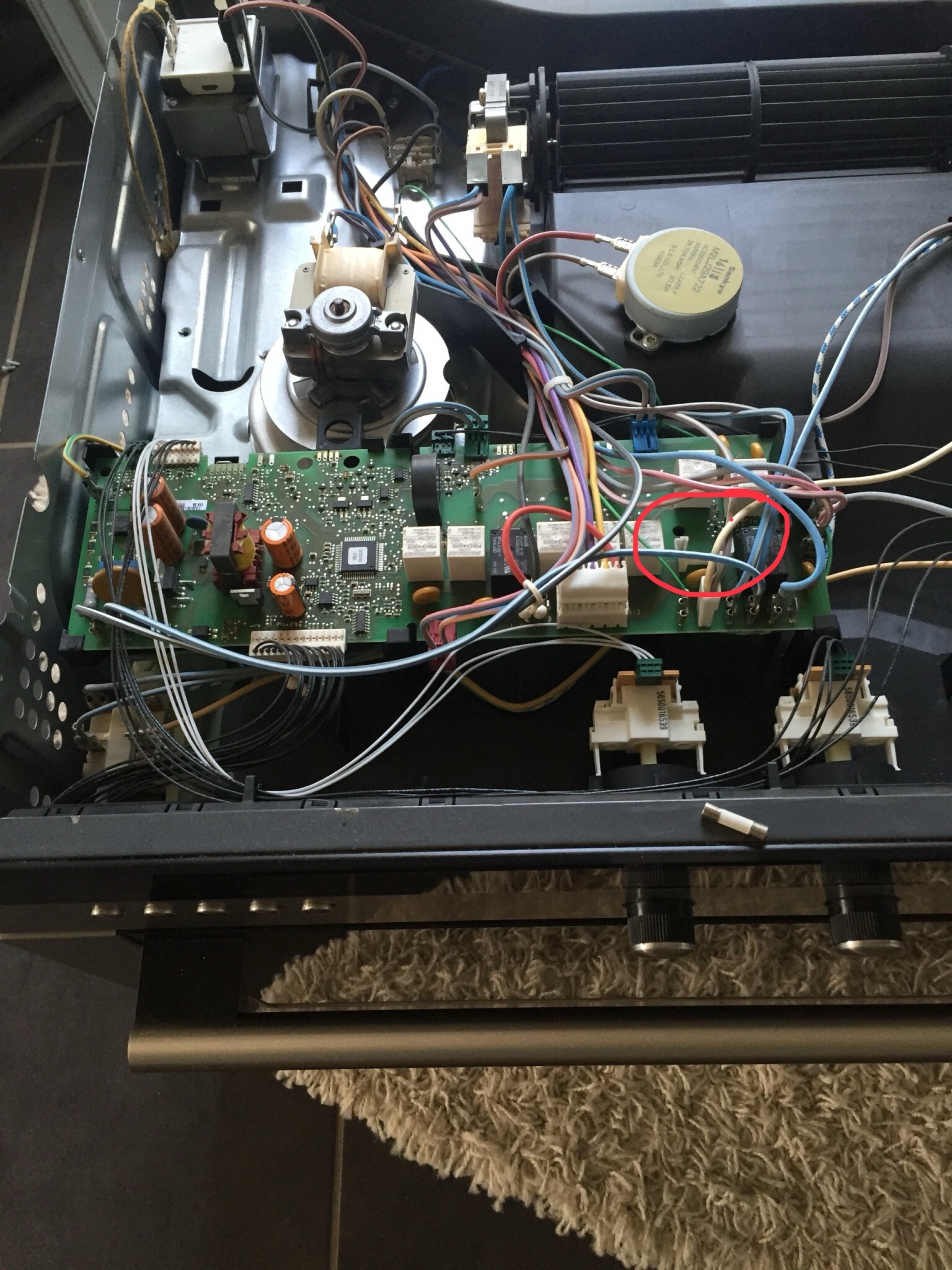

Har skruvat bort övre plåten nu och hittat en vit säkring. Tror det står M8/2500 på den. Var det den du bytte ullberg? Var köper man en sån? Kan man se på den om den är trasig?
Edit: kan nog stå M8/250C eller G och inte 2500
Kommer du ihåg vart på kortet säkringen var placerad? Försöker mig på en liknande operation nu
Tog bilden para la in ovan och har markerat säkringshållaren med röd ring
Tack, den var placerad på baksidan där el kontakten går in på min modell. Gjorde ett säkringsbyte och micron fungerar igen
