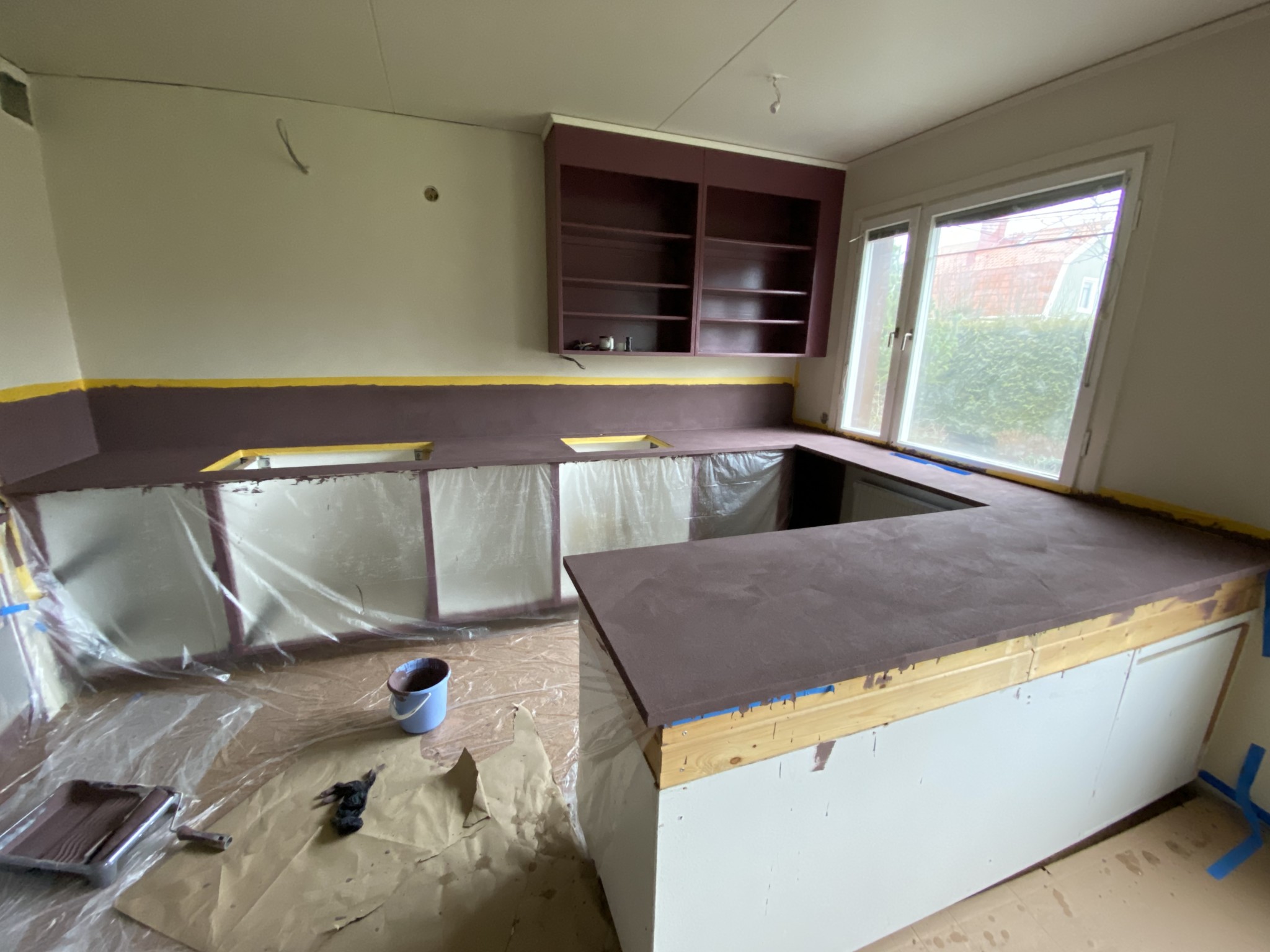

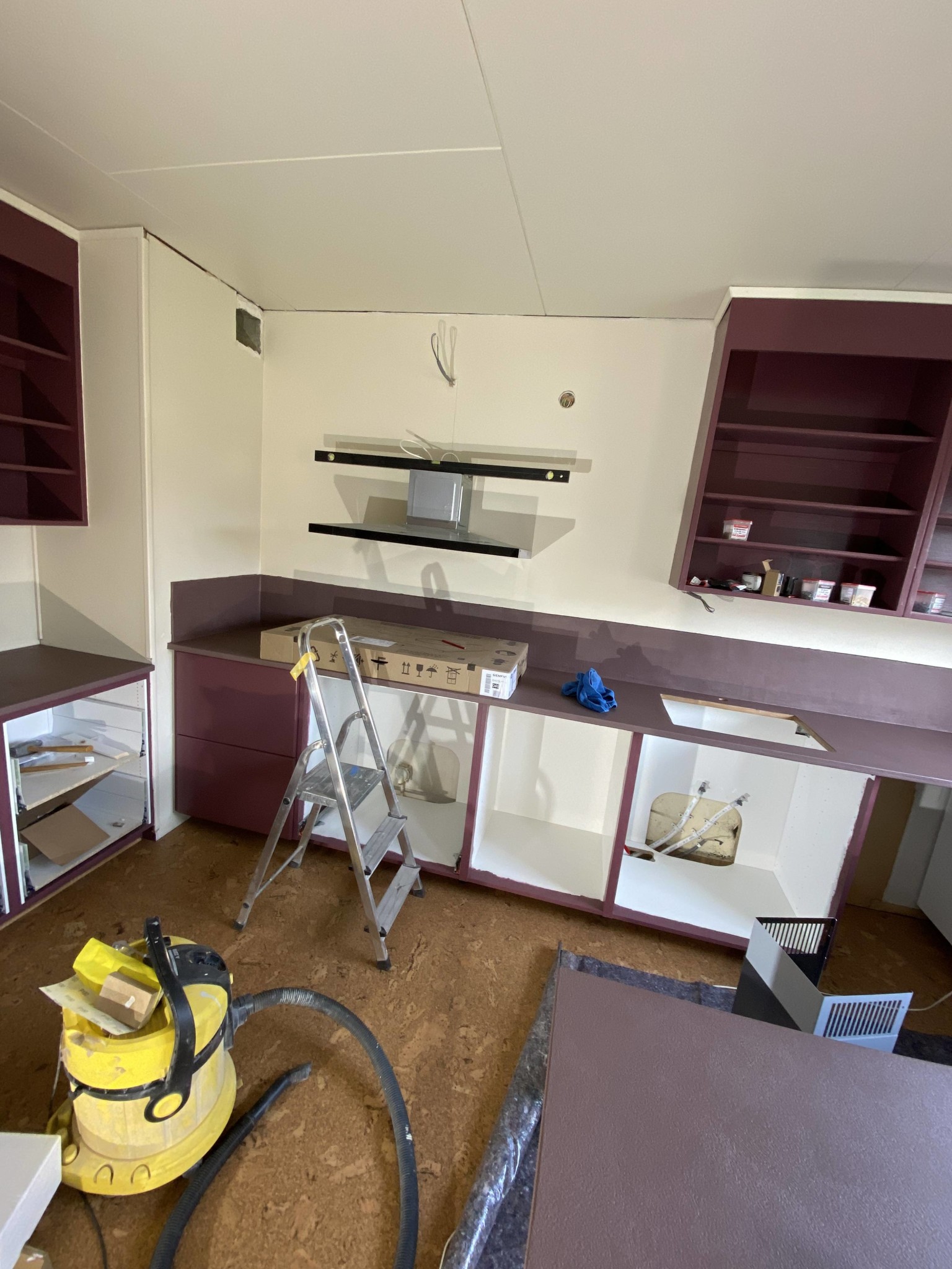

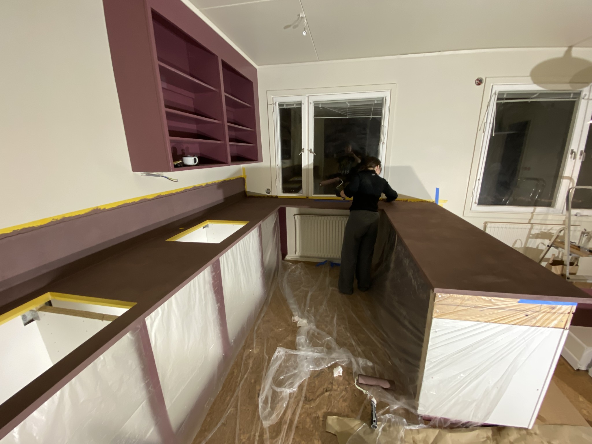

Osäker på hur man postar bilder men hoppas detta funkar. Njae, det var väl mest lite bökigt att komma åt runt fönster och in mkt väggar utan att kladda ner fullständigt. I övrigt var det lite halvsvårt att få ihop skivan med snygga skarvar i och med att man fick pussla småbitar och det inte är rakt. Viktigt att spackla skarvar ordentligt, för de skiner lätt igenom annars. Gäller även i skarv mellan skivor där vi lagt dem som en dubbelmacka. Vi körde vanlig mjukfog i skarven mellan kakel och bänkskiva innan cementen gick på.
Pigmentet är järnoxid som man köper i pulver på burk på typ Bauhaus. Finns även annan metalloxid för gröna o blå färger osv. Vi provade en hel del för att komma fram till rätt recept och hittade till slut rätt. Tre delar brunt och en del rött (+ sex delar vatten) som först vispades med betongvisp innan cementblandningen gick i. Eventuellt toppa med lite vatten till och rolla med filtroller.
