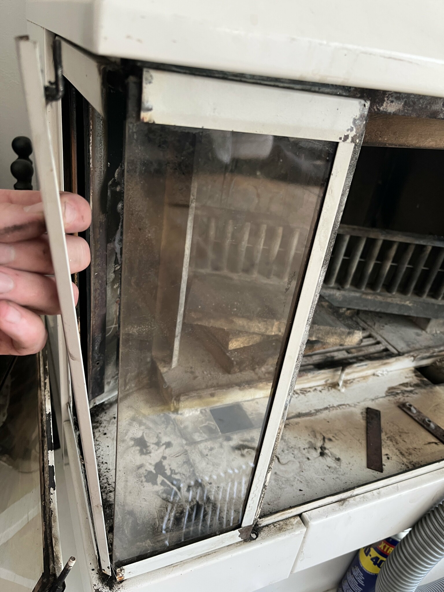

• Sprucket fönsterglas i vit karm, smutsigt, med synliga dammpartiklar och en spegling.
Ska nämnas att jag har känt om man kan ta loss plåtar och dylikt men ser inget uppenbart sätt att skjuta ut glaset på eller ta loss plåten på för att bättre komma åt.
Bästa svaret
SE efter om det går att lossa hörnprofilen, glasen är säkert inskjutna i spår. Eller finns det bleck som kan vikas på insidan. Gammal Handöl har bleck på insidan.
Henrik Jern
Du hade rätt 😀 Hörnprofilen går att ta loss, den har två piggar ovan och under som går att rucka ur. Nu ska jag se till att byta ut några stenar som är spruckna när jag ändå håller på

Ska också byta glas på min C350, kom du åt piggarna från insidan?
