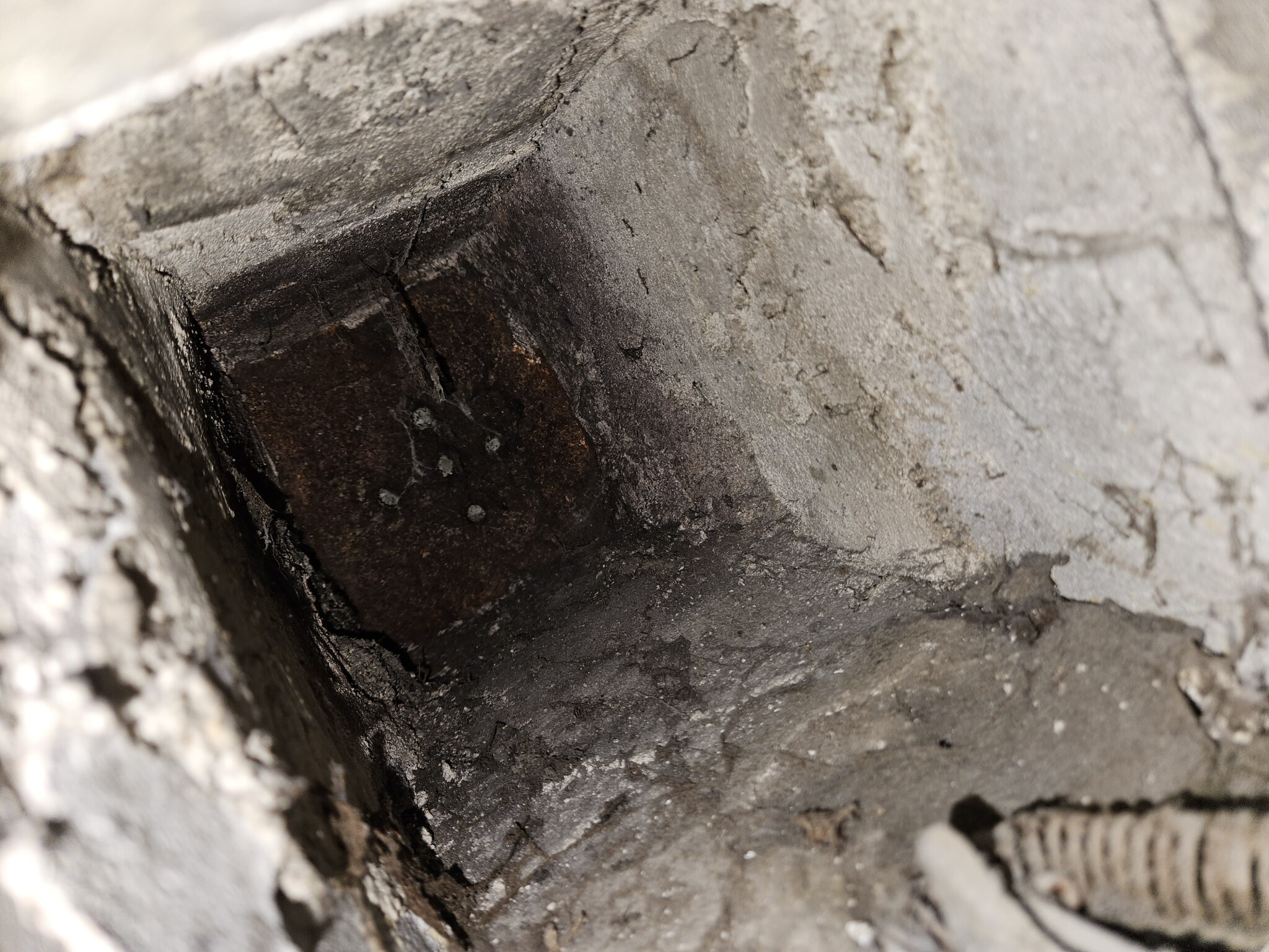

Tyckte att det var lite kasst drag från tilluftsventilen och när jag kikar in ser jag detta (se bifogad bild). Nyfiken på vad funktionen med detta skulle vara och även om någon har tips på man eventuellt tar bort den?

Vad är det vi ser, vägg? Någon har täppt till ser det ut :(
Nått gammalt spjäll?

Bilden är tagen inne i tilluftskanalen
Beskriv bättre tack, bild tagen innifrån huset? Hur ser det ut från ut och insidan?
Var sitter kanalen?
Går den nedåt, uppåt, etc?
Vad har huset för ventilation?

Ja till en gammal öppenspis kanske?
Den går från ett sovrum rakt ut bara, på andra våningen.

Det är antagligen en spjällucka med gångjärn i nederkant, som man kunnat öppna inifrån rummet genom att dra i ett snöre som var fäst luckans överkant.
Aha! Tack

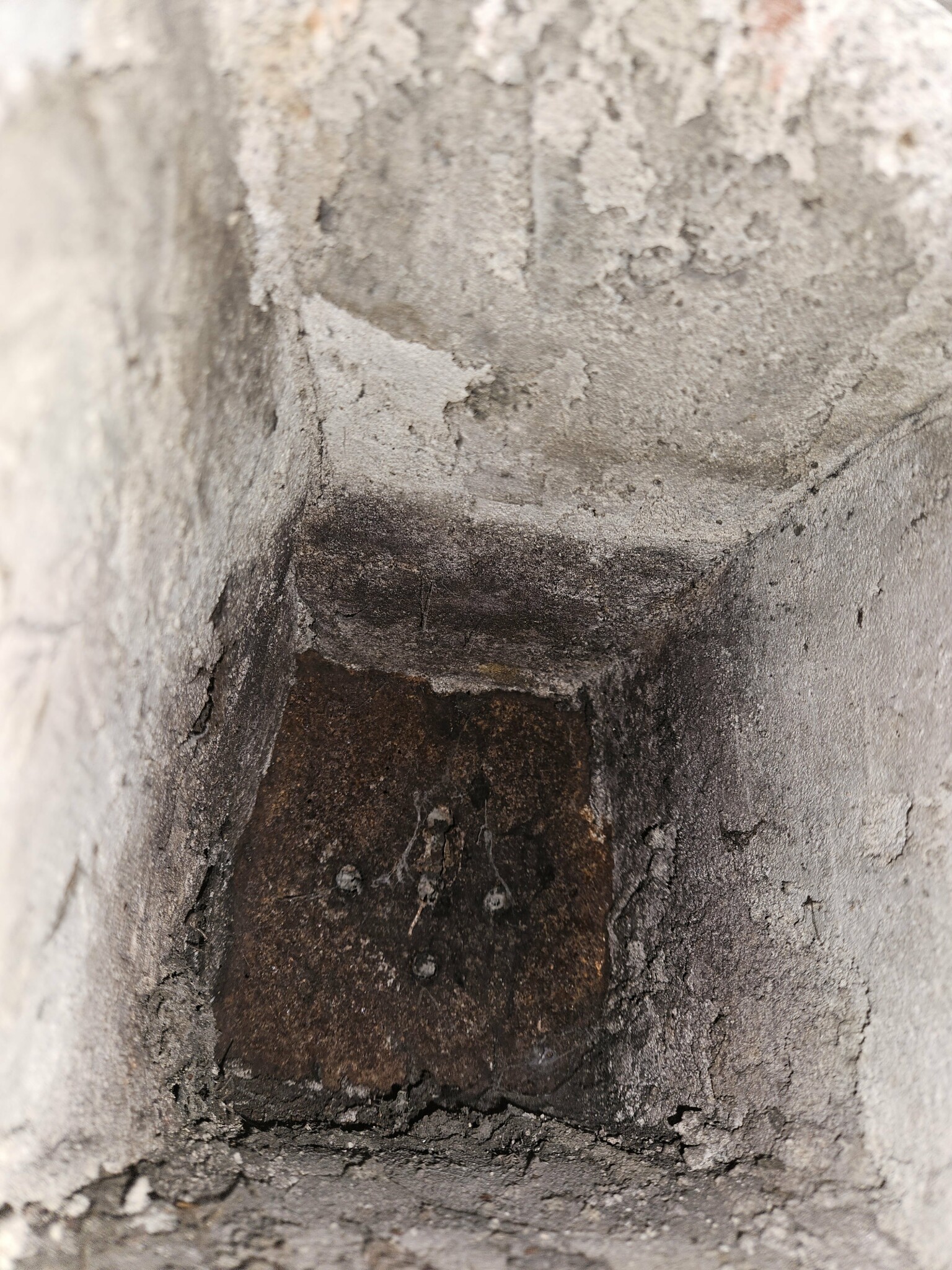

Intressant med spjäll där då det inte är det i de andra.
Gav mig på att försöka öppna spjället, men det är definitivt fastmurat. Är det bara att kapa tror ni?
