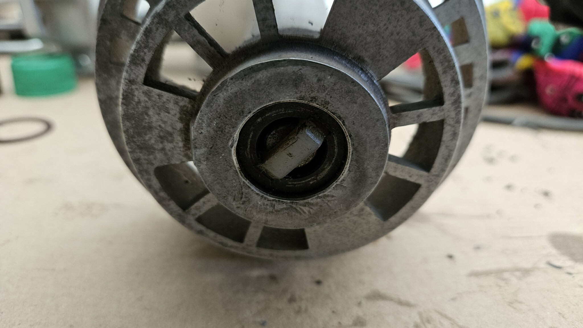

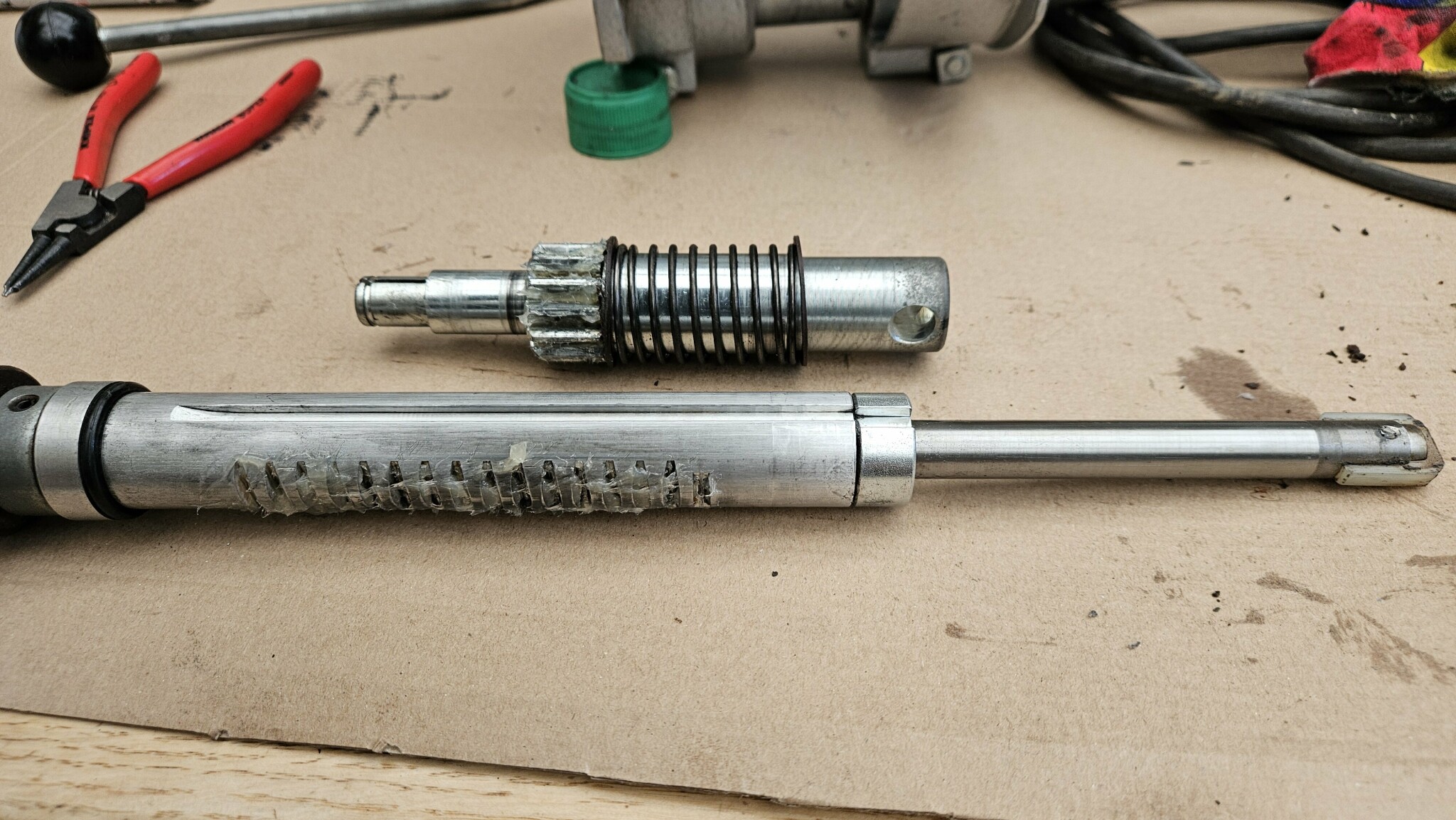

Loppisfyndet var lite trögt i matningen så jag tog isär den för att kolla.
Mycket riktigt, där finns en fjäder för returen. Rengöring och min nya favoritsmörja, automatlådeolja i mekanismen och fett på matningskuggarna så blev den mycket bättre.

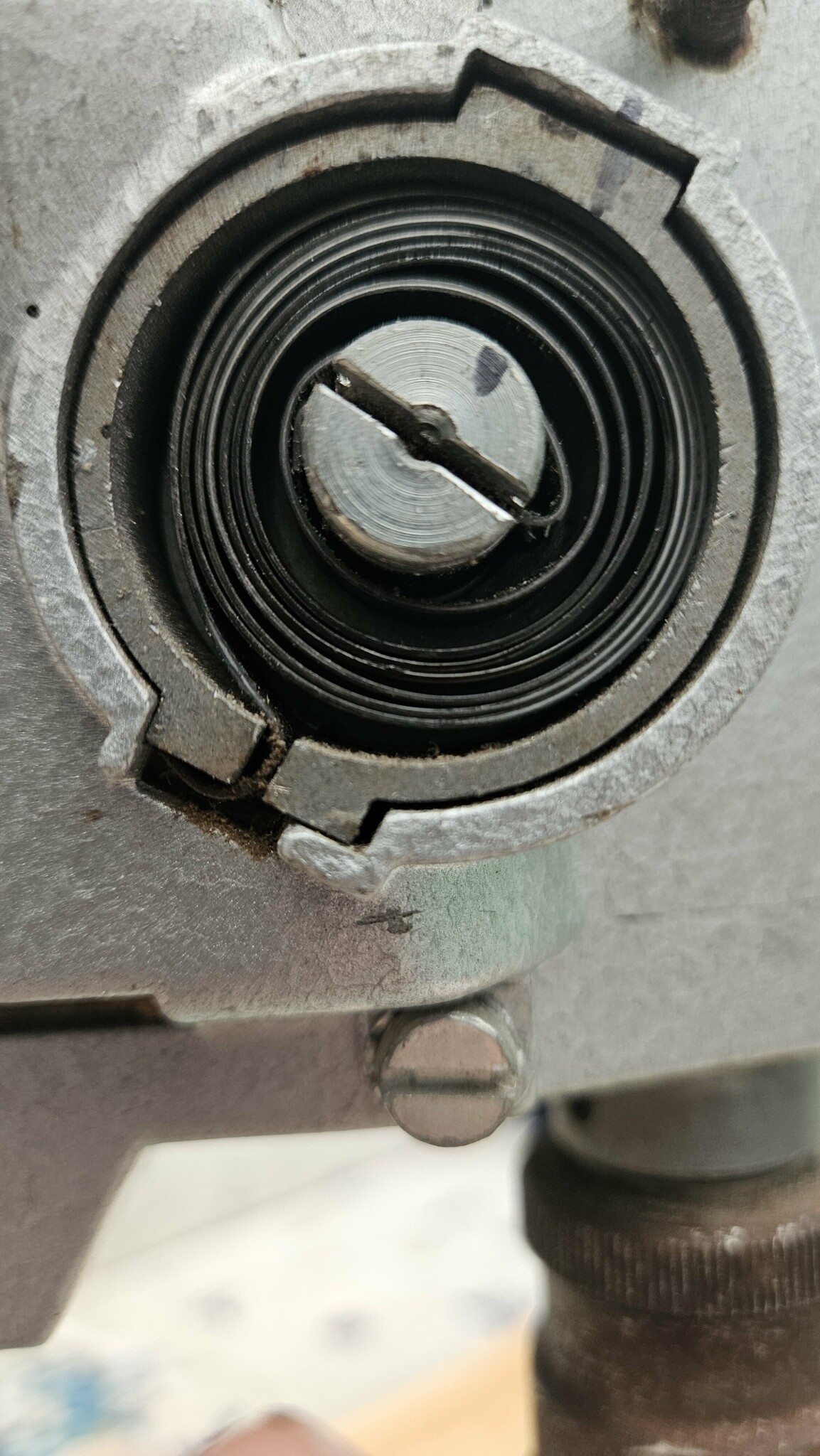

8 varv på fjädern, det gick förvånansvärt lätt att ta bort och montera.

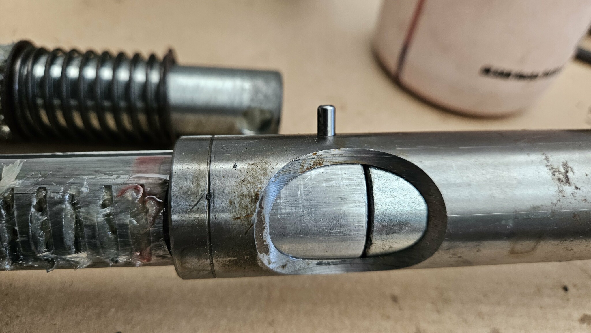

Spåret på den långa delen och den korta sätts över varandra.

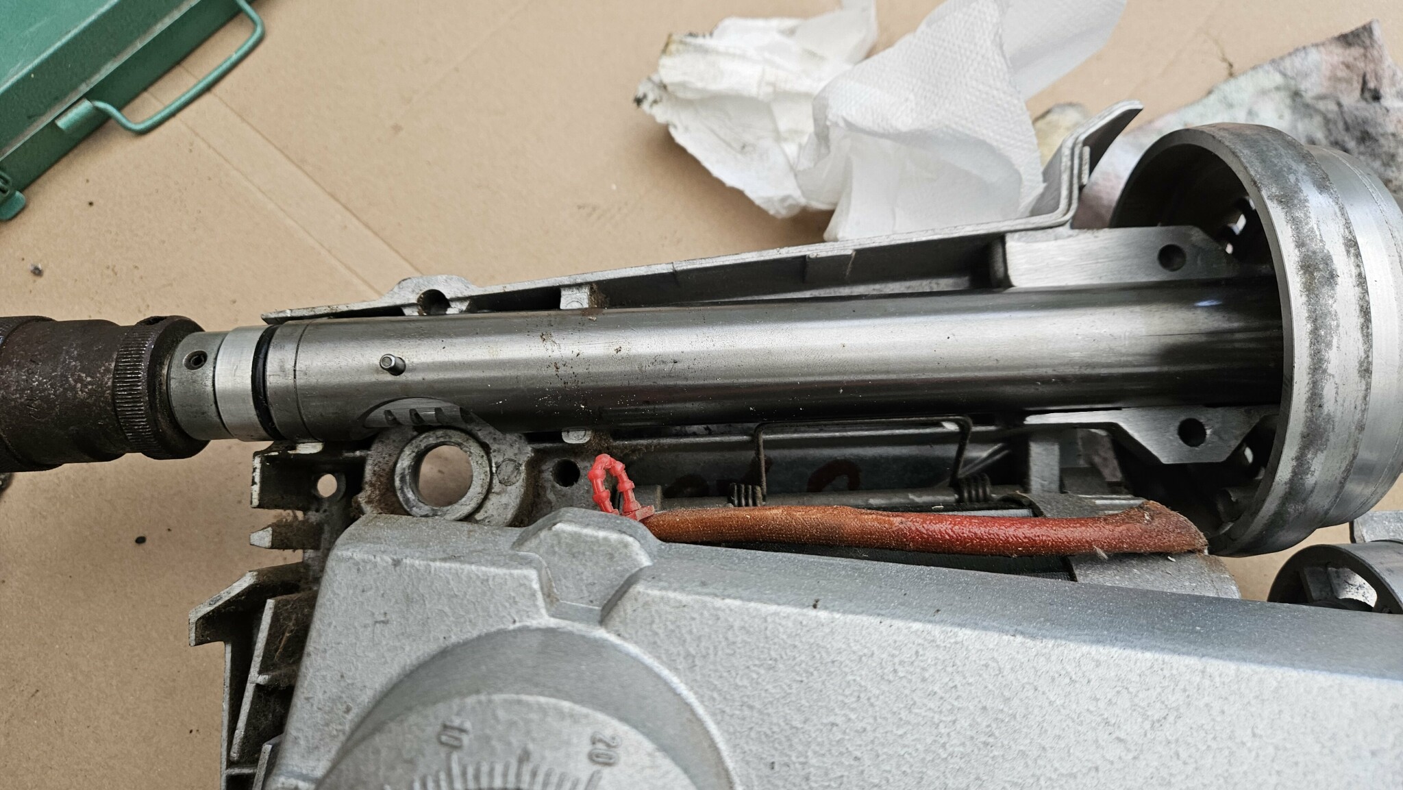

Sedan vrider man remskivan tills man kan skjuta in mekanismen hela vägen.
