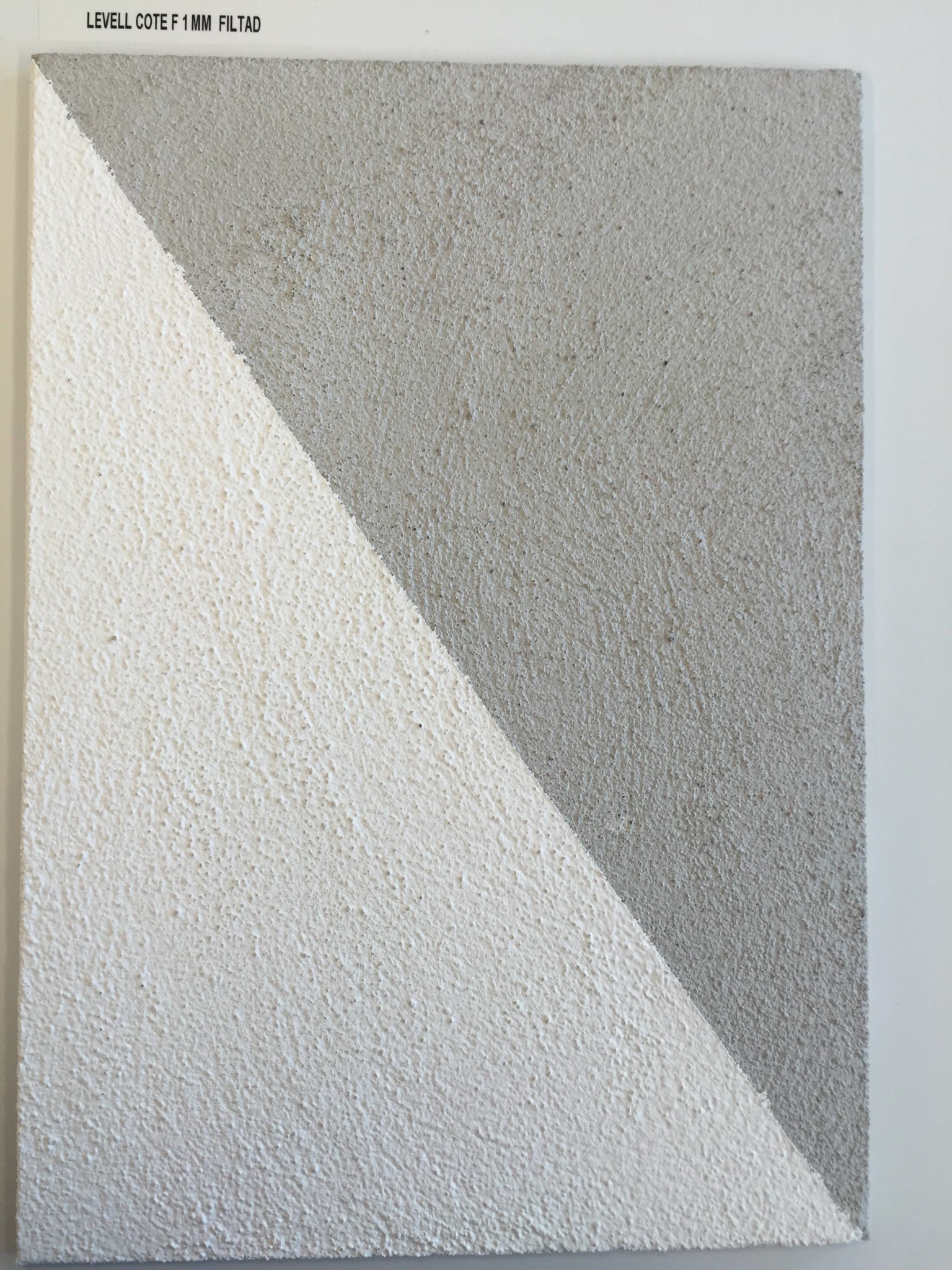

Nja, Sto själva säger att om man kan slätfärga fasaden med enbart StoLevell Cote F puts (lite tjockare dock).
För våran del så försöker vi spara så mycket pengar som möjligt genom att göra så mycket vi kan själva.
Så frågan är om man vinner något ekonomiskt på att slå på en färgad ytputs. Rent logiskt tycker jag det borde gå åt mer färg om det blandas med ytputsen mot om man skulle tex rolla på den i efterhand.
Är StoLevell Cote F deras bästa puts för ändamålet eller är det någon som har koll på deras övriga putsprodukter?
Bild 1 - Slätfärg på grundputs
Bild 2 - K15 med primer på grundputs

Det måste ju vara ett lågalkaliskt bruk om det är lättbetong, annars blir det skit när fasaden blir fuktig. Jag tror Cote F är stos enda lågalkalisk bruk (men jag är inte insatt i alla deras produkter).
