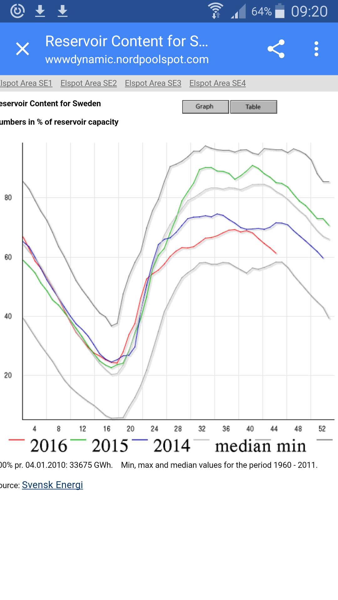

Så här har magasinfyllnadsgraden sett ut i Sverige de senaste åren å inte verkar det iaf som att våra magasin fylls på under hösten som du påstår, snarare att nivån börjar sjunka framåt hösten och elpriset stiger pga låg nivå i magasinen brukar det heta.lars_stefan_axelsson skrev:Ja, och det är ju iofs ett embryo till en tanke. Men jag har inte sett någon verklig analys, eller ens argument för varför det skulle vara möjligt. Hur ser lagring och energibalanser ut över året t ex? För att bara ta ett exempel.
Dessutom så fylls ju magasinen på på hösten, dvs det behövs plats i dem för att man inte skall behöva spilla. (Jag har t ex arbetat bredvid Mjösa i Norge i ett år. Där reglerar man mycket kraftigt, eftersom man behöver plats för snösmältningen. Där duger det alltså inte att ha överfulla magasin efter sommaren.
Enligt Svensk Energis rapport "Kraftläget i Sverige 2016" finns det i vår vattenkraft ett ledigt utrymme på runt 33,7 TWh för lagring och utökad reglering! Detta skall ställas emot att vi idag producerar 0,1TWh solel/år i Sverige! Vi torde alltså kunna bygga ut vår solkraft tämligen mycket med det befintliga regler/lagringsutrymmet vi redan har!

Ja, senare delen av året då, för att kunna utnyttjas under den kalla delen av året, då nederbörden är liten. Eller rättare, faller i en form som först senare kan användas i vattenkraftverk. Skälet till att fyllnadsgraden ökar så snabbt är ju just att vi inte använder så mycket el då samt att vi får nederbörd. Våra toppar ligger i jan-feb.magnetens skrev:
