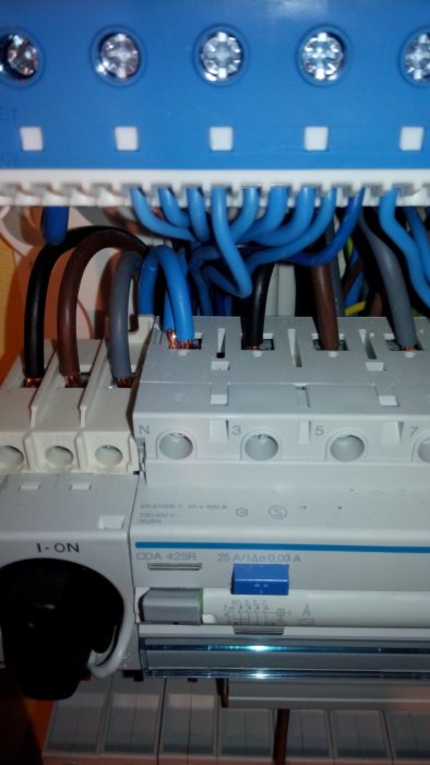

Inför en förestående utökningar av min elanläggning med ytterligare en JFB så kikade jag in i min normcentral och såg att inkommande nolla är förgrenad genom att vara "sydd" från JFB till JFB med "FK6". (Jag skulle gissa att elmontören använt avmantlad N1XV 5G6 som "FK")
Är det en vettig metod att förgrena inkommande nolla? Eller bör man montera ytterligare en N-plint för detta ändamål?
(TN-C till TN-S sker i en separat låda efter mätaren, men innan centralen)
Jag hittar inget i Hagers katalog om hur många FK/RK som deras hissklämmor är godkända för, någon som vet?
Och om man inte ska "sy vidare med FK", vilken N-plint rekommenderas? Jag har själv inte sett någon vettig N-plint för 4-5 st FK6/RK6 som passar i en Hager Gamma-plåtcentral. Tips?

Det är inte fel med vare sig separat nollplint eller att sy mellan. Separat nollplint kan vara att föredra om du har någon/några grupper som ska ligga utanför jordfelsbrytaren. Det blir lite tydligare då.
Det händer ofta att jag lägger dubbla MK under samma klämma, både på jordfelsbrytaren och säkringarnas undersida när man ska komplettera med fler säkringar och 3-fasskenan är för kort och längre skenor inte finns i bilen.
