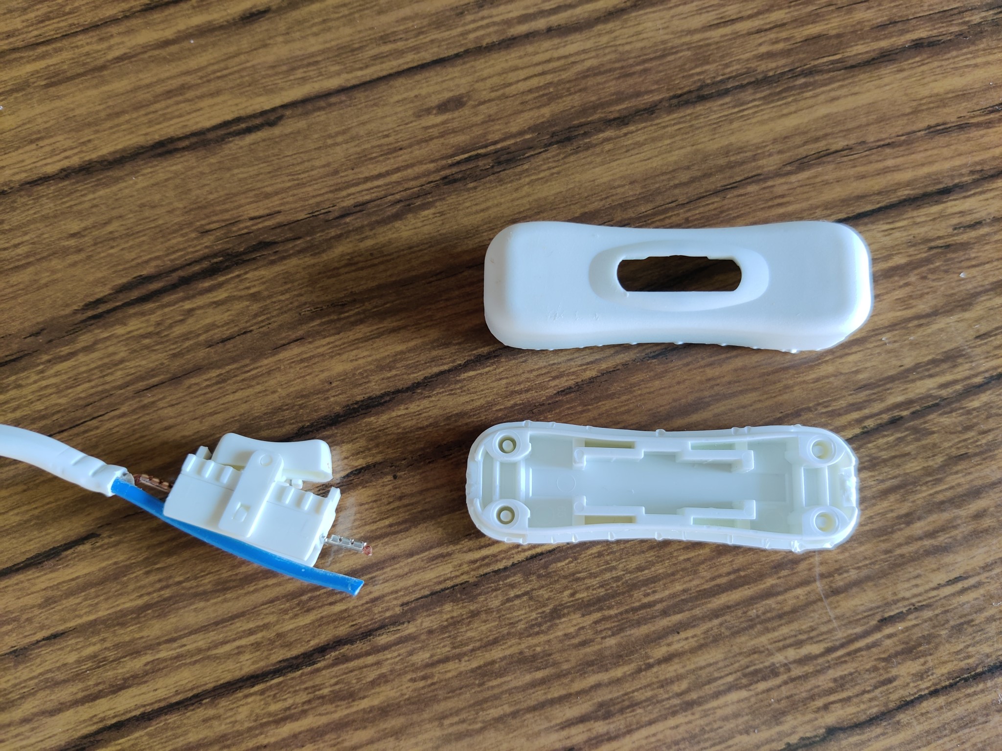

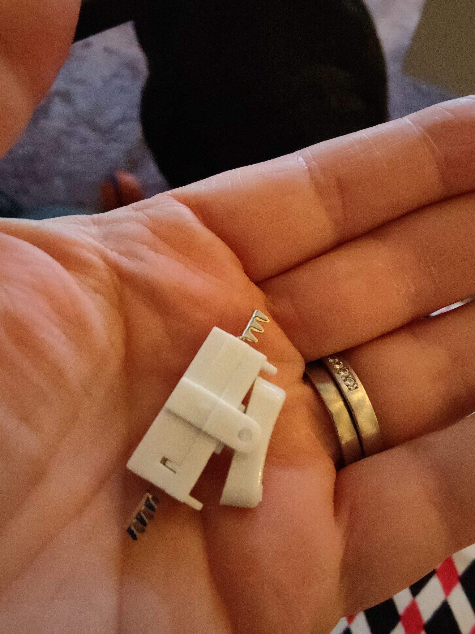

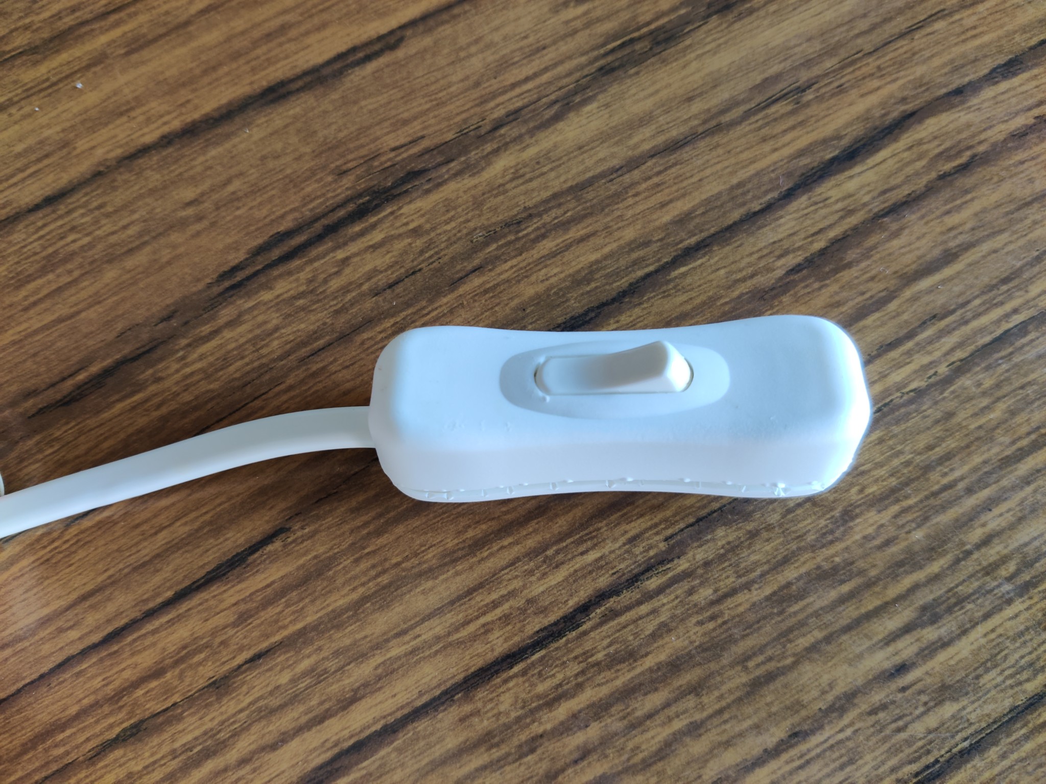

Som av en händelse monterade jag isär just en sån idag: (har klippt kabeln på ena sidan då jag behövde den delen)
Närbild på en vit kabel med en isärmonterad kabelanslutning och klippt ände.
En öppen kabelskarv där ena sidans kabel är avklippt och de oskyddade trådarna syns.
Demonterad kabelanslutning med klippt kabel och öppen plastram ligger på ett träbord.

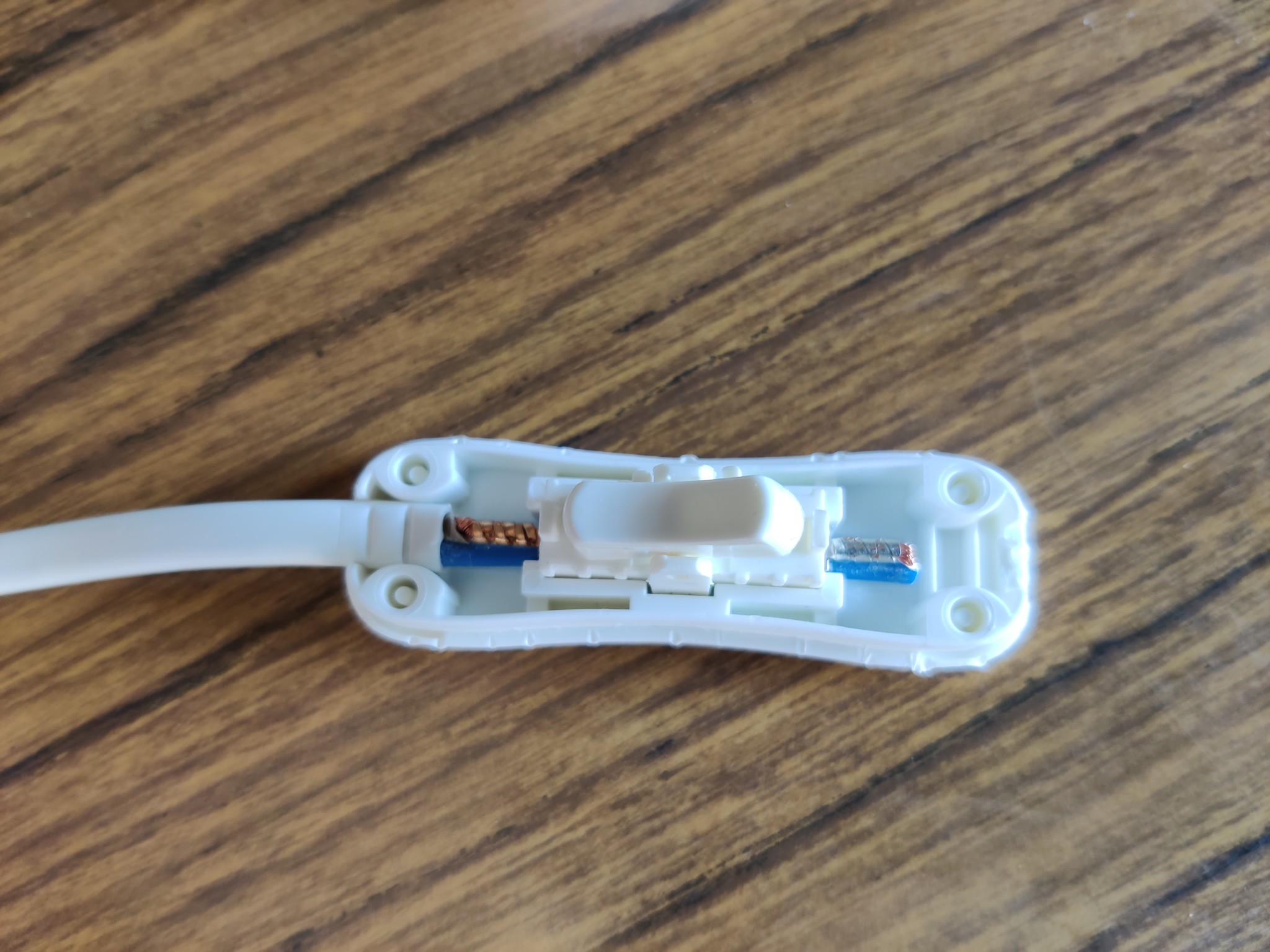

Det är mycket riktigt meningen att kabeln ska krimpas fast, men det känns inte som något man ska göra utan att ha rätt verktyg. Kan man köpa den modellen löst?
Det är ju bara att lägga i den skalade tråden och klämma ihop med vanlig näbb/flacktång, det är inte svårt.
Kurtivan
Jo, det är svårt att verifiera att man nått rätt tryck, så att metallen har kallflutit.
Höljet till brytaren måste ju finnas också, annars blir det ju direkt farligt.
Det framgår inte om höljet finns?
