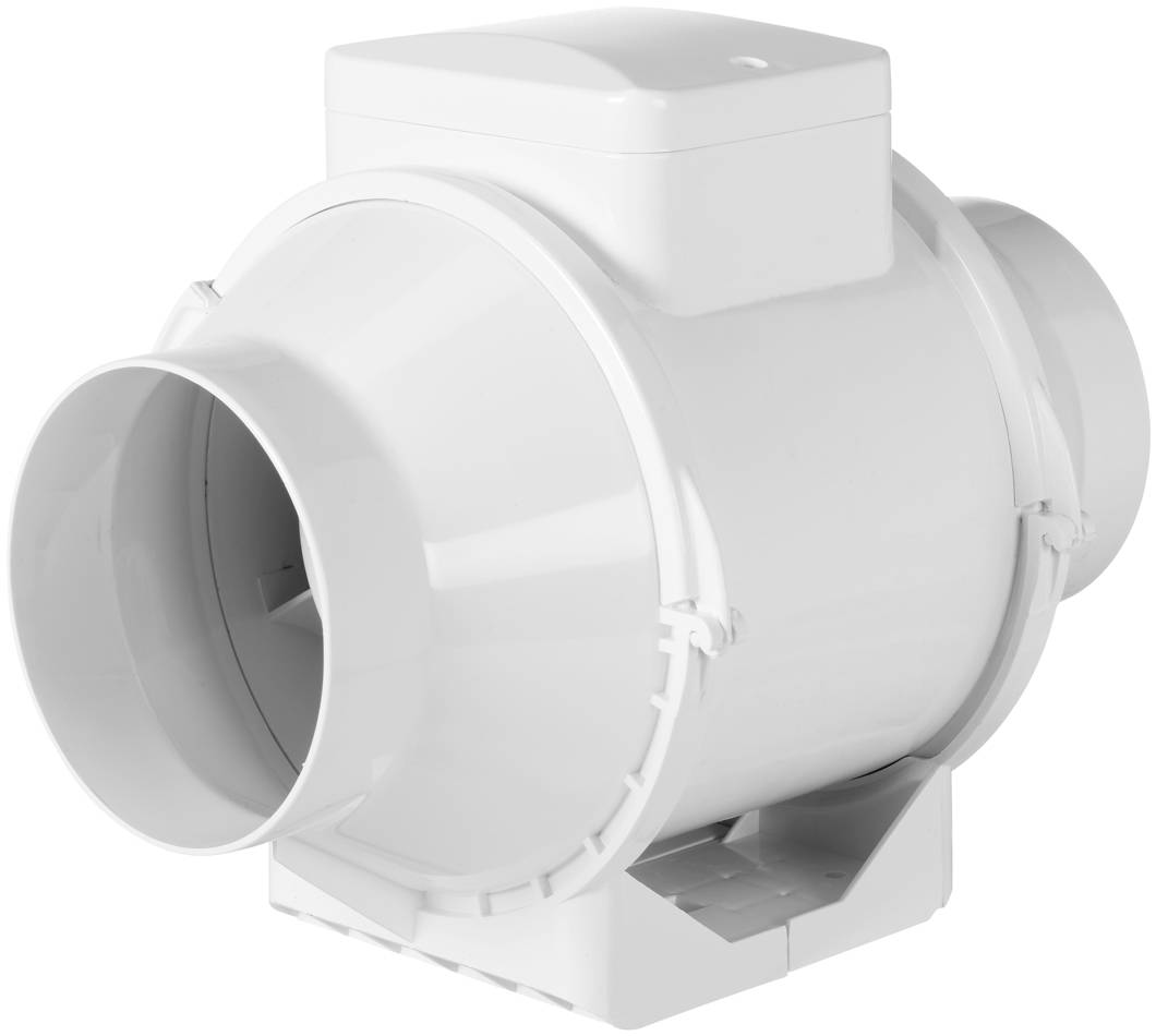

Produkter som diskuteras: "kanalfläkt"
Kanalfläktar
Med hjälp av en kanalfläkt kan du på ett smidigt sätt öka flödet av frånluft i våtrum och därigenom förbättra ditt inomhusklimat.
Där sitter en enkel 100mm kanalfläkt från BiltemaJ Jarlsgård skrev:
http://www.biltema.se/sv/Bygg/VVS/Ventilation/Flaktar/Ventilationsflakt-2000028257/
som är kopplad på båda rummen med varsin flexibel ljuddämpare
https://www.soliduct.se/fl-100-600-alu/p-2098.htm
och utblås direkt till egen huv på taket.
Det är nog tredje eller fjärde ventilationslösningen för badrummen jag är inne på. Ursprungligen var det rör upp till skorstenen med självdrag, men det fungerade ju allt för dåligt. Fläktlösningar (badrumsfläkt i taket i badrummet) den vägen gav inte heller tillräcklig effekt och skapade kondensproblem. Så sen valde jag att sätta en ny huv och denna lösning. Styrs än så länge manuellt, men tanken är att det ska automatiseras på något sätt..
