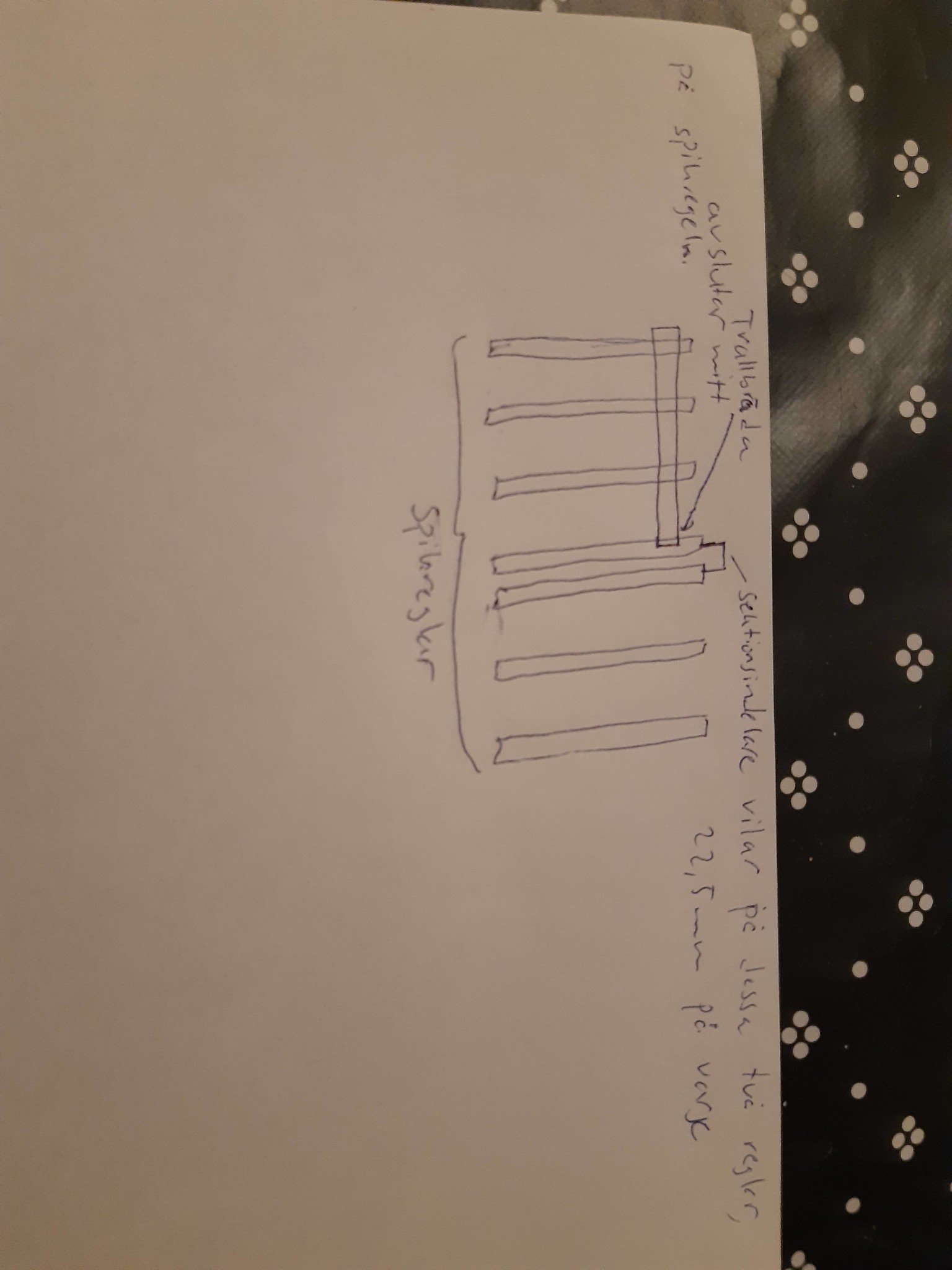

Jag ska kapa trallen längs med en hel spikregel. Trallen läggs i sektioner sektionsindelaren vinkelrät mot huset. Övrig trall längs med huset. Längsgående trall ska kapas mitt på en 45 regel. Är inte det problematiskt med en cirkelsåg? Jag är verkligen ingen expert på detta

Posta en enkel skiss på hur du tänker. Vad du berättat - efter vad jag förstått - så är det ett jobb för en vanlig cirkelsåg.

Jag ser inte snittet du vill göra på din skiss.

Som du ser på skissen avslutar längsgående trall mitt på en av dubbelreglarna. Jag ska alltså kapa trallen längs med hela längden av och mitt på dubbelreglarna.
Ser heller inte problemet med cirkelsåg. Har du ingen nytta av sänksågen senare så är det bortkastade pengar.
Bra stöd och rätt sågdjup så fixar du det ändå.

Om du redan har en cirkelsåg så stämmer jag in i kören att du ska använda den istället.
Sväng in på bygghandeln och köp dig en rätskiva/rätstege som du använder som styrskena. Du får mäta och kolla hur mycket din såg bygger från plattan till klinga och addera det när du placerar rätskivan.
Glöm inte att slå in en kil om du klyver längs en trallbräda. Går lite enklare då.
Kör själv på det viset och har kapat allt från trall till bänkskivor.
