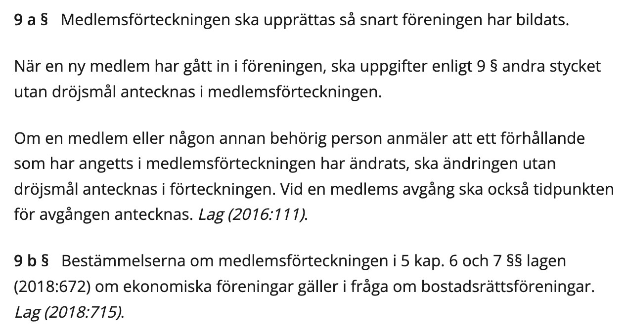

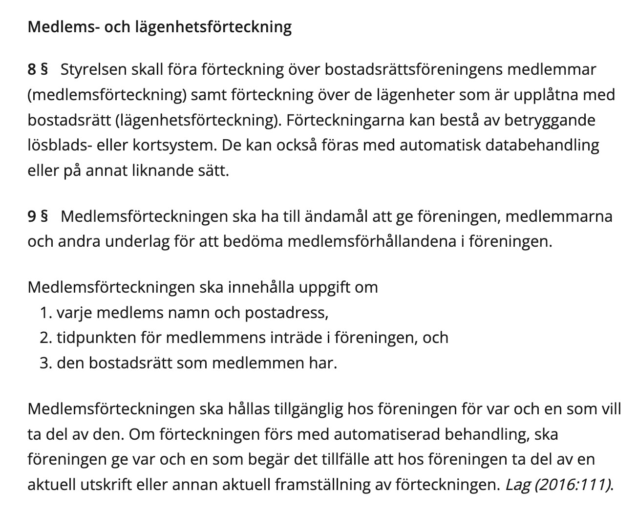

BRFen ska föra två register:
1. Medlemsförteckningen
2. Lägenhetsförteckningen
Detta regleras i bostadsrättslagen 9 kap:
Text om regelverk för medlems- och lägenhetsförteckning enligt bostadsrättslagen, innefattar medlemsuppgifter och föreningens hanteringssätt.
Text om medlemsförteckningens upprättelse och hantering enligt bostadsrättslagen kapitel 9, paragraf 9a och 9b.
Medlemsförteckningen innehåller alltså medlemmarnas namn, postadress, tidpunkt för inträde i föreningen och vilken bostadsrätt medlemmen har. Och är tillgänglig för vem som helst som knackar på dörren hos föreningen och vill ta del av den i form av en aktuell utskrift eller annan framställning.

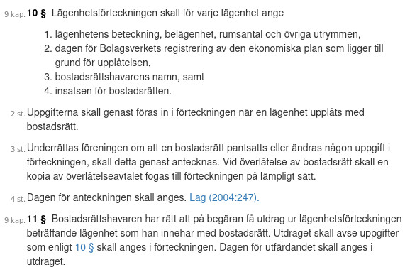

Claes tog inte med paragraferna med detaljerna om lägenhetsregistret:
Lagtext om lägenhetsförteckning med detaljer om registrering, bostadsrättshavarens rättigheter och utdrag, samt hänvisning till Lag (2004:247).
Som du ser där lämnas utdrag ur detta endast ut till BR-innehavaren.
Och det utgör även det omdiskuterade pantregistret.
