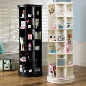

Nu är det dags att börja fundera på ett sommarprojekt och jag hoppas kunna snickra ihop ett par fiffiga möbler tills jag flyttar till en liten lägenhet i höst. Jag har absolut noll koll på olika material men efter att ha googlat så verkar mdf vara the thing.
Det är ju inte en planka rakt upp och ned, så jag undrar hur pass "känsligt" det är när det kommer till sågning och sandpapper? Kommer det trasa sönder eller håller det sig som den där lådan man sandpappra till silke i mellanstadiet?
Jag funderar på en rund roterande hylla och vill såklart ha fina runda kanter!
Har ni andra tankar och tips på vad jag kan göra/tänka på för att förenkla bygget så mycket som möjligt så är det välkommet! Tjocklek, t.ex.? Gärna verktygsförslag! Men inga kommentarer om att det är svårt eller omöjligt för en amatör, tro mig jag är bara i "ta reda på information"-stadiet :rolleyes:
16mm MDF är ett utmärkt material för ändamålet, det är lätt att såga fräsa och putsa. Största nackdelen tycker jag är att det lätt spricker när man skruvar i "ändträ". (Jag hade valt att bygga av massivträ men det är ju en smaksak hur man vill slutresultatet ska se ut.)
Mitt förslag på lämpliga verktyg: (Alla absolut inte nödvändiga men gör jobbet lättvindigt)
Sticksåg eller bandsåg
Handklingsåg/sänksåg Fintandad klinga
Skruvdragare
Dycketpistol
Handöverfräs
Bandputsmaskin av denna typen. http://www.biltema.se/sv/Verktyg/Elverktyg/Bankslipmaskin/Band--och-rondellslipmaskin-914-mm-17224/
