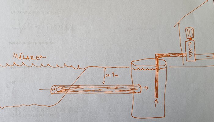

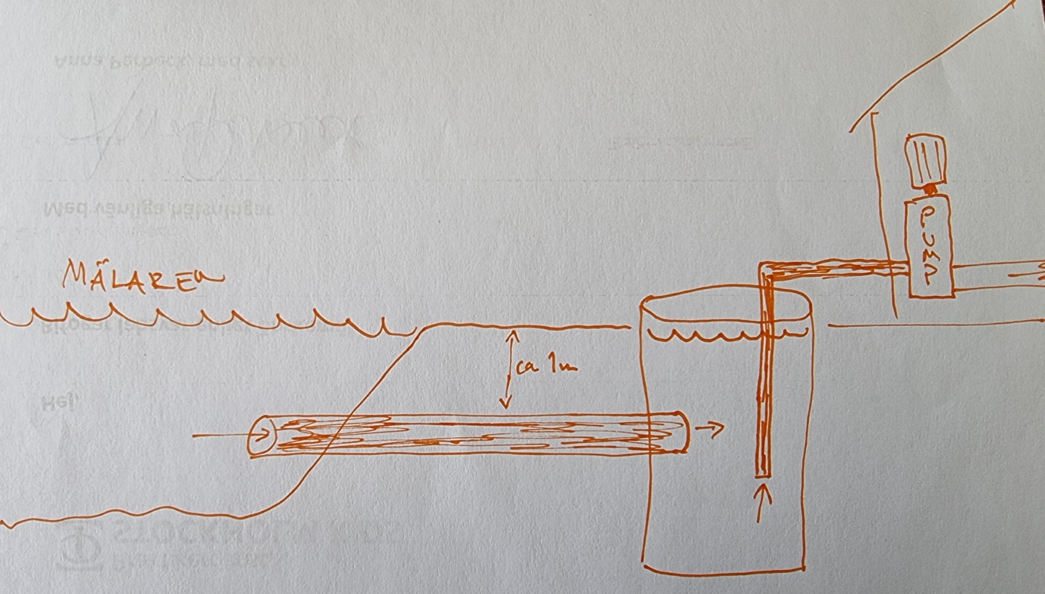

Jag har försökt beräkna vattenflöde/volym för ett 160 mm avloppsrör som ska fylla en brunn där jag suger upp vatten mer en pump (sommarvatten system).
Röret ligger ut i Mälaren på ca. 1 meters djup med ett svagt fall mot brunnen men i princip självtryck på vattnet.
Röret är ca 45 m långt.
Enligt mina initiala beräkningar skulle det räcka men nu när vi har hållit på att blåsa rent stammar i systemet sjunker nivån i brunnen för vatten hinner inte rinna till tillräckligt fort.
Pumpen har en max. kapacitet på 8,5 kubikmeter per timme.
Räknar jag rätt blir det 2,36 l/s och det måste ju ett 160mm rör klara även om det är 45 meter långt, eller?

Hur är höjdskillnaden mellan Mälarens vattenyta och rörmynningen i brunnen?

Det känns ju inte som att det kommer flöda särskilt mycket då? Mest stå stilla och sakta anpassa sig bara.
Har inga tabeller, men när vattenytan i brunnen kommer ner 1 m, så har du ju bara 0,1 bars tryck.

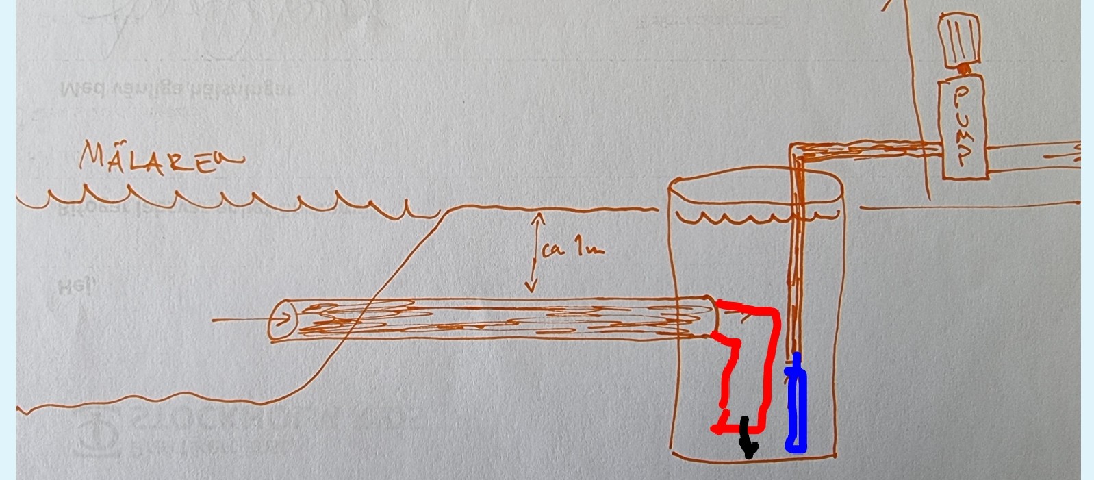

Om brunnen är djupare än 1 m, så får du räkna på 0,1 bar och inget mottryck. Vid djupare brunn t.ex. 4 m och mynningen av "sjöröret" nerdraget till 3,5 m, så får du ju ett ökande tryck upp till 0,35 bar, vilket kanske kan hjälpa till något.
