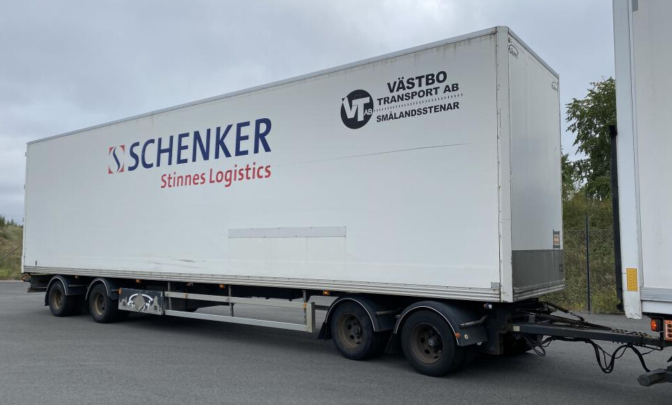

Nej. En lastbilssläp har tryckluftbromsar med ABS och ofta stabilisering på moderna fordon. Ett bilsläp har påskjutsbroms som överför kraft till bilen. Påskjutsbromsar är dessutom allt som oftast i dåligt skick eller feljusterade. Om man vill ha stabila släp krävs trucklufts- eller elbromsar med bra styrning.N nb. skrev:Jag läste tråden och många påstår hur mycket säkrare det är att ha en tung dragbil än en lätt. På vilket sätt är den påverkan så stor? Ett bromsat släp nyttjar inte bilens bromsar vid bromsning, är släpet ok lastat och man kör som avsett är det inga större belastningar på kulan, kraften för att accelerera släpet är inte särskilt högt.
Eller är det mest psykologiskt? Eller att det "känns säkrare" för att accelerationen är högre? Eller att släpet potentiellt wobblar/slänger mindre? Men om släpet inte går rakt och stabilt utan oscillerar är det fel lastat, det får inte förekomma.
På lastbilssidan är det ju det vanliga att dragbilen/trailerdragaren väger mindre än släpet, eller?
Kan man dra en given last med en kombination som väger två ton borde det ju vara säkrare än med en som väger 4 ton med tanke på att energin / rörelsemämgden är kvadratiskt och allt behöver absorberas av något vid en olycka?
Släp på personbilar har bara axel/axlar i mitten. Därför överför det tyngd till dragkroken men det är en ganska liten % av släpets vikt. Så lite som 4% i Europa, ca 10% i Nordamerika. Dessutom verkar kraften bakom bilens bakaxel, både i sidled och höjdled. Det ger också dålig stabilitet. En lastbil har en vändskiva där en del av vikten från trailern tas lite framför bakaxeln. Det kan röra sig om flera ton som trycker ner på lastbilens bakaxel och stabiliserar. Till skillnad mot på en personbil så försöker inte vikten från trailern att lyfta framhjulen på lastbilen eftersom vändskivan är så långt fram.

Allt är relativt. Man får lättare fällknivsverkan ju lättare bilen är relativt släpet.N nb. skrev:Ja, sant att det är en helt annan konstruktion.
Men om argumentationen med tyngre är säkrare är stringent borde det vara bättre att någon som är dålig på att köra kör ett fordon på 5 ton i stället för 1 ton?
Att släpet wobblar är ju för att man lastat fel och tappar man kontrollen över något tyngre och krockar är det värre än om man tappar kontrollen över något lättare och för den som är i fordonet borde skillnaden vara liten? (Givet en modern bil)?
Vobblingen är en samverkan mellan bilen och släpet. En bil med glapp i styrning och hjulupphängningar är känsligare för detta fenomen. Ju tyngre bil relativt släpet, desto mindre kan släpet påverka bilen.
