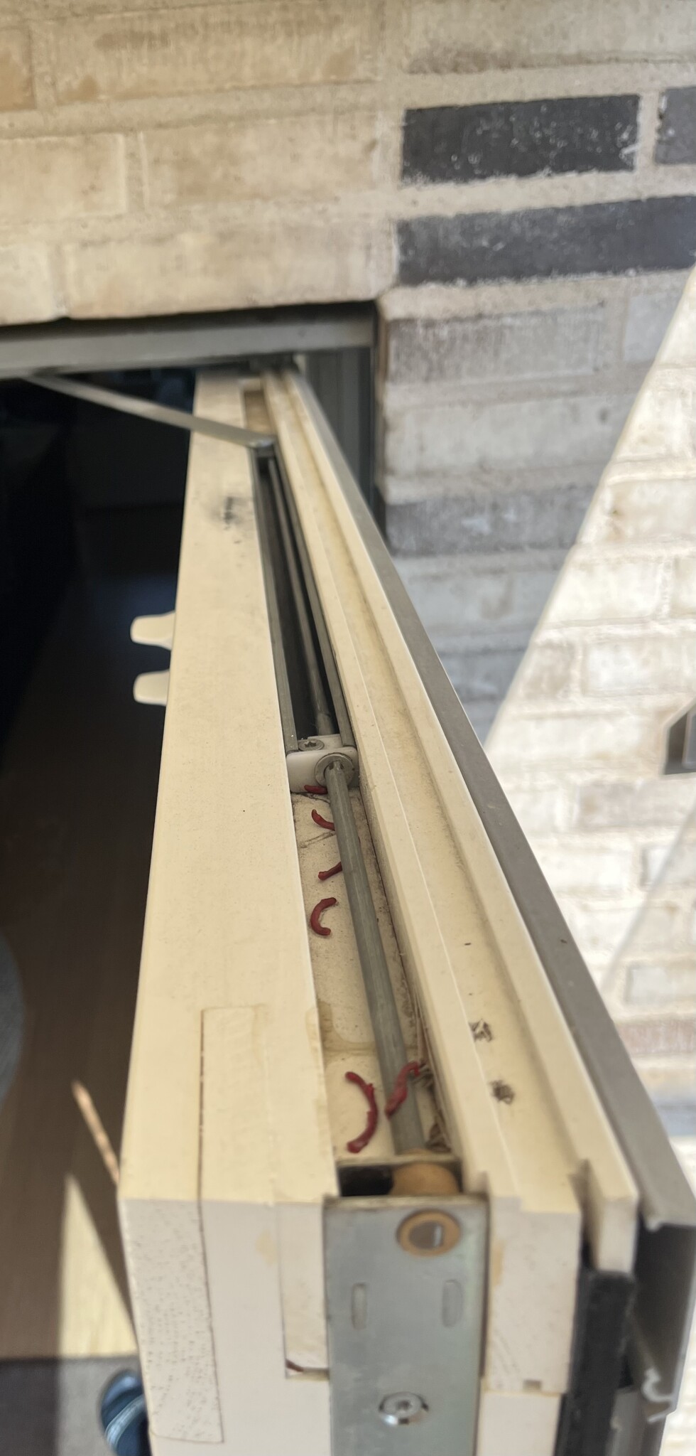

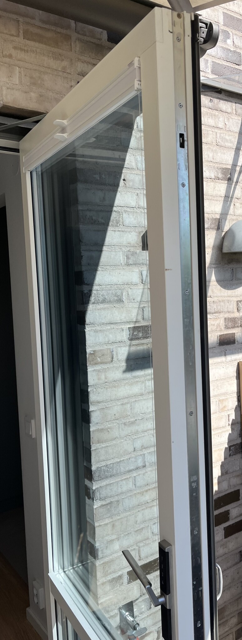

Ytterligare en altandörr med trasig fönsterbroms, 8år gammal så det är väl dags.
Jag tycker jag brukar kunna klura ut sånt här själv men jag blir inte klok på vad det är jag ska beställa!
Själva bromshuset är 450mm, som syns på bilden går stången ut på höger sida. Totallängd på stång plus bromshus är 600
Dörrbladet är 80mm.
Vad är det jag ska beställa?
Tusen tack!

Ser inte infästningen i karmen antingen är det en 150/4 vänster eller en dito 160
Det enda som skiljer 150 och 160 är infästningen i karmen, 150 har en fästplatta på armen medan 160 är delbar och snäpps in i ett fäste i karmen.
