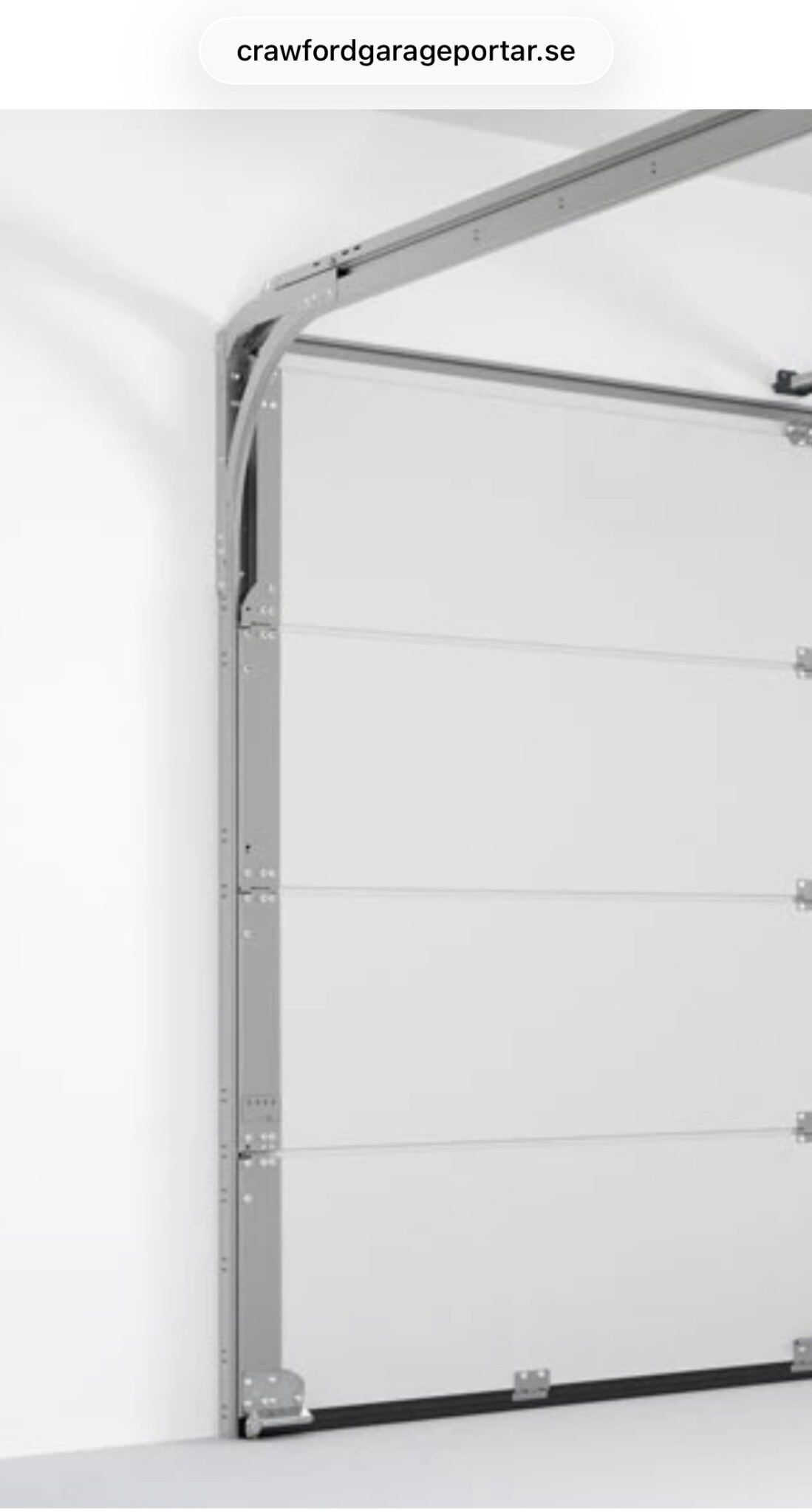

Har en helt "ny" crawford door garageport från 1987 som jag ska montera.
Men vet inte hur stor öppning jag ska förbereda för. Det är en takskjutport med 4st kasetter.
Varje kasett är 510mm hög och 2450 mm långa.
Tänker jag rätt om det färdiga hålet ska vara 2500 x 2050 millimeter?

Är det en takskjutsport?
Ja.
Frerider
Om varje kasett är 510mm hög och 2450 mm långa. Så tänker jag att öppningsmåttet på höjden är ca 2000mm och bredden ca 2260-2300mm för skenorna på sidorna monteras på insida ytterväggen och då bör portens bredd vara bredare än öppningen, upptill så behövs mindre så det är en gummilist som ansluter mot väggen på insidan.
Har för mig att skenorna på vardera sida är 90mm breda..
