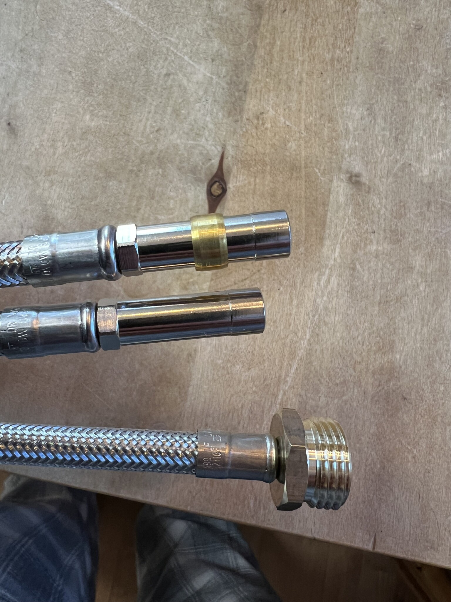

Förhöjningen är som jag förstått det en säkring för att klämringen inte ska kunna glida av, slätänden är för hård för att klämringen ska kunna deformera den tillräckligt mycket som den gör med kopparrör.
Slätändar utan denna kant bör inte användas med klämringskopplingar.

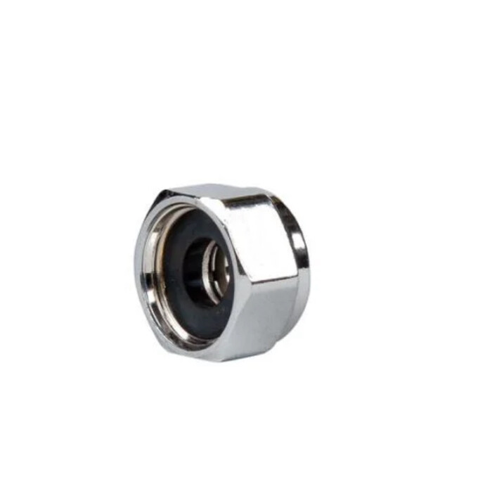

Sen finns det tydligen någon mutter med gummipackning som man kan använda till dessa flex slangar med extra sopp kant elller? Sen undrar jag om man går från koppling 12 mm och ska ha förminskning kon till 10 mm då ska man inte ha stoppning, eller?
Fota muttern med gummipackning så vi ser vad du menar. Är det någon adapter för anslutningen för diskmaskin?H Hellpe skrev:
De här klämringsförminskningarna fungerar som en klämring. Så du behöver inte förminskning och klämring, enbart förminskning.
Blandaren har 10mm anslutningar och de passar i 10mm klämringskopplingar med en 10mm klämring.
Blandarens 10mm anslutningar passar också i 12mm klämringskoppling om du använder en 12->10mm förminskning istället för klämring.
En sånhär: https://www.bauhaus.se/forminskning...63701&indexName=nordic_production_sv_products
Det jag menar är. De kallar det för halvkoppling pipefix, om jag förstår rätt så kan man använda denna mutter direkt mellan ballofix och flexi slangarna från kranens 10 mm utan att använda förminskning och klämring. Allt finns redan inbyggt i muttern. Eller har jag fel?

Halvkopplingar funkar mot en gängad ände som inte är gjord för en klämring,
Min egna erfarenhet men också erfarenhet av andra är att man bara använder halvkopplingar om man behöver, vid t ex en renovering mot befintliga kopplingar så kan halvkopplingar vara ett rimligt alternativ.
Jag har läst här på forumet att pipefix är egentligen bara för kopparrör och "lovar inget" på slätändar som blandare har.

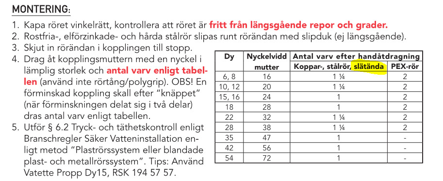

Ett proffs har koll på typgodkännanden.H Hellpe skrev:
Alltså vilken koppling som är dokumenterat godkänd på respektive rörtyp.
Vatette klämringskopplingar är godkänd att montera på slätända av mässing.
Dokumenterat och godkänt!
https://www.vatette.se/fileadmin/up...ountings/633257_Vatette_Klamringskoppling.pdf
Pipefix har dåligt rykte från "förr" att den är en stor orsak till läckage.
Men även monteringsanvisningen hänvisar inte heller till att den är OK att montera på slätände av mässing... Utan endast kopparrör.
https://www.rskdatabasen.se/infoDocs/MONT/MONT_560_8566721.pdf
