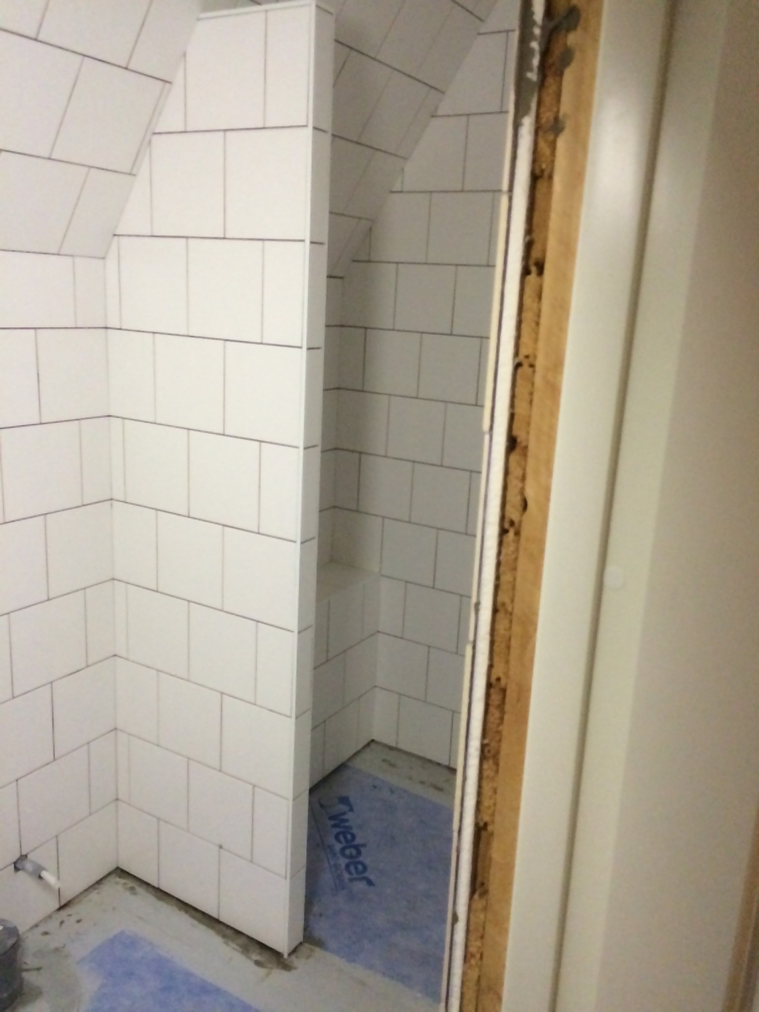

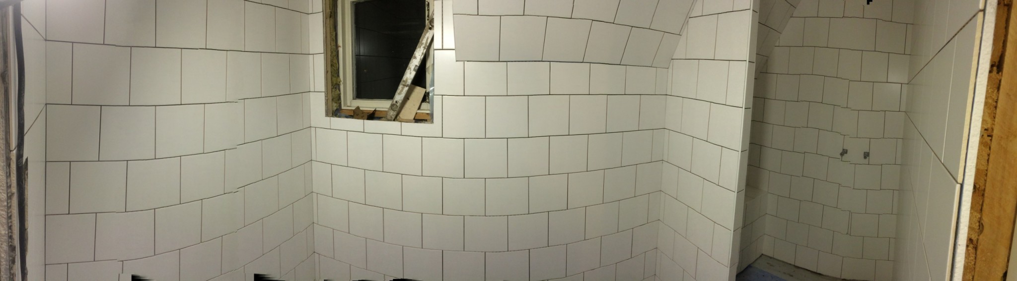

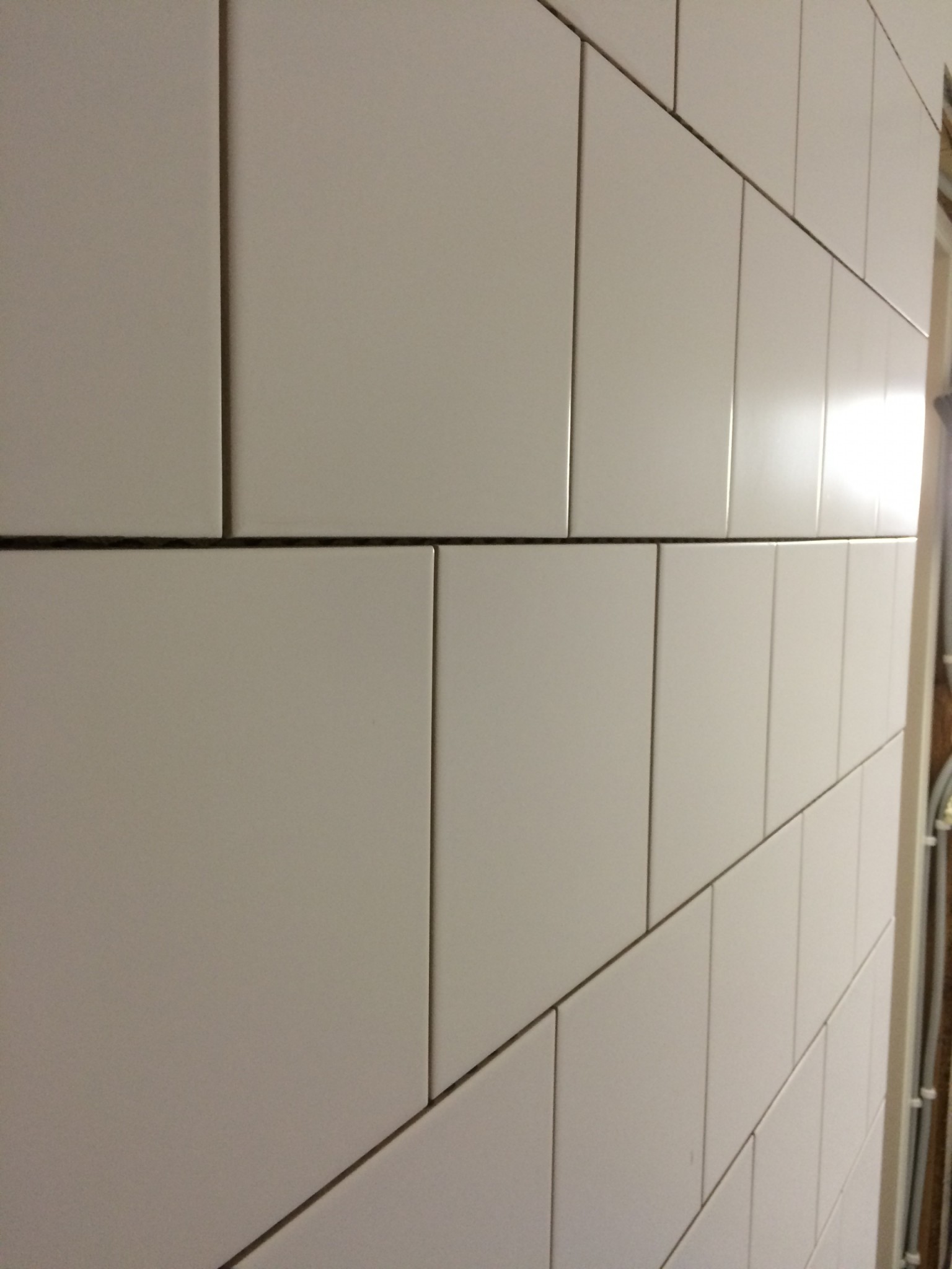

Dagsfärska bilder på vad som komma skall :)
Panoramavy av ett badrum under renovering med nyinstallerade vita kakelplattor och en stege vid fönstret.
Vit kakelvägg med nyinstallerade kakelplattor i olika storlekar och format.
Nybyggd vit kaklad duschhörna med synliga installationer och skyddsplast på golvet.

Snyggt jobbat, klinker?
Blankt är mycket lättare och hålla rent och mycket lättare och foga.
Blankt är mkt fräschare!

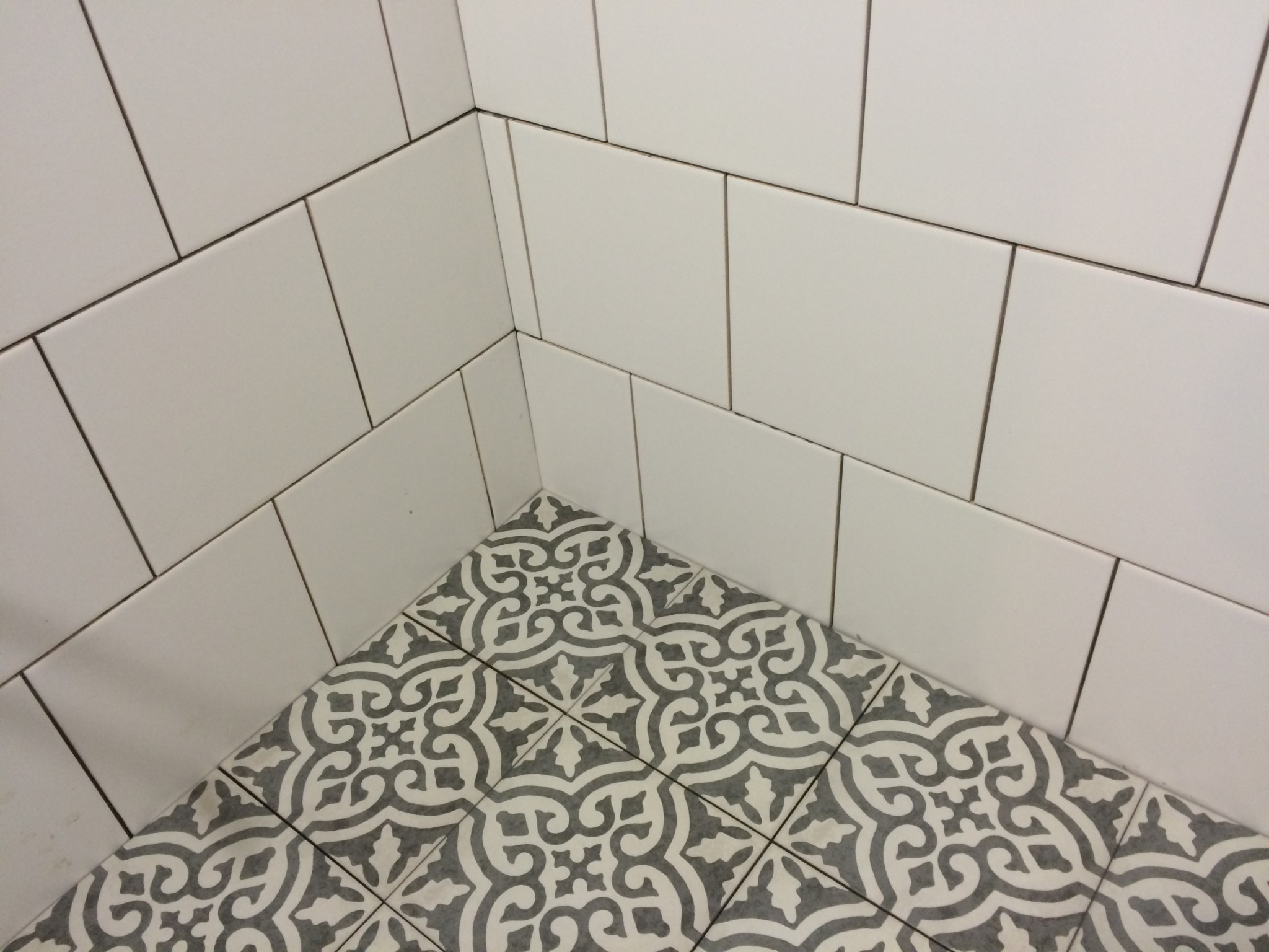

Testutlägg
Hörnet av en dusch med vit kaklad vägg och gråmönstrade klinkerplattor på golvet.

Aj aj inte rätt med tätskickt här
Vad tänker du på? :)
För att mota Olle i grind:
"Om det finns fönster på någon av de väggar där dusch eller badkar är monterade ska väggens tätskikt anslutas mot fönsterkarmarna och eventuellt fuktkänsligt material skyddas."
"Det finns heller inget generellt krav på att tätskikt ska monteras på dörrkarm."
Saxat från GVK.
svårt att få på tätskikt runt fönster och dörr när du kaklat
