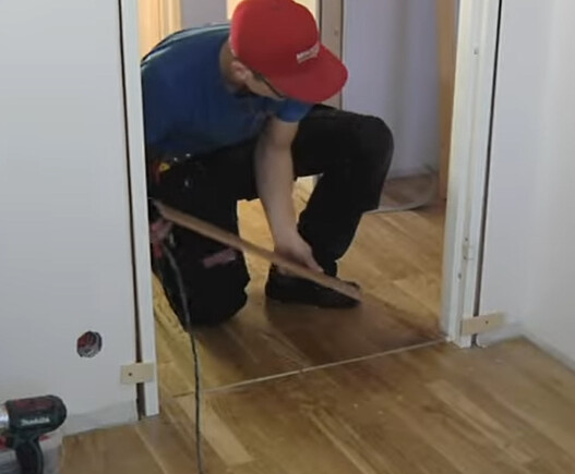

Här är en bra riktigt bra video som visar alla stegen när man monterar en ny dörrkarm samt innerdörr på parkettgolv:
I den ställer de åtminstone dörrkarmen på parkettgolvet, se screenshot nedan:
Man monterar en dörrkarm ovanpå ett nylagt parkettgolv.
Spontant känns det som det blir snyggas så, eftersom parkettgolvet då går in under dörrkarmen och tröskeln.
Ställer man dörrkarmen direkt på betonggolvet istället får man problem med glipa mellan tröskel och parkettgolv, samt höjdskillnad mellan tröskel och parkettgolv, som här:
Vilket iofs kan förbättras mha ny tröskel (dock en liten glipa kvar till vänster om tröskeln):
Men det kanske finns några fördelar med att ställa dörrkarmen direkt på betongen istället för på parkettgolvet, eftersom det verkar vara "standard" enligt modulmåtten?
Ett problem jag kan komma på med att ställa dörrkarmen direkt på parkettgolvet är att om man byter parkettgolv längre fram så kan dörrkarmen hamna på fel höjd. Exempelvis om det gamla parkettgolvet var 15 mm högt och det nya bara är 10 mm. Då blir det väl en glipa på 5 mm i höjdled mellan dörrkarmen och parkettgolvet?

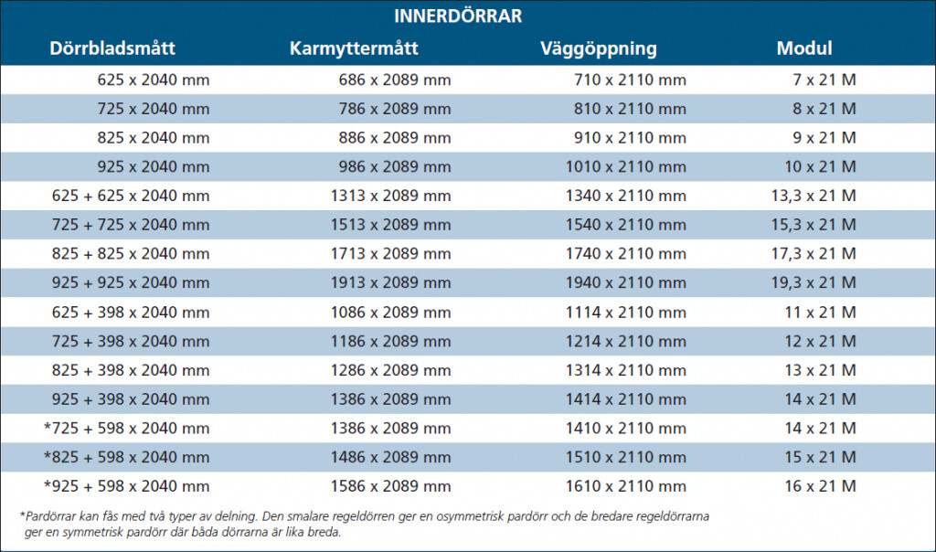

Jo, det vet jag. Jag hittade för övrigt följande tabell hos Swedoor:
Tabell över olika modulmått för innerdörrar, inklusive dörrbladsmått, karmyttermått och väggöppningar, från Swedoor.
Samt info här:
https://www.swedoor.se/arkitektradgivaren/matt-pa-dorrar
som säger:
”MODULMÅTT
I dörrbranschen talas det om modulmått. Dessa mått anger hålet i väggen där karmen skall monteras. Är hålet exempelvis 900 mm x 2100 mm (bredd x höjd) så är modulmåttet 9×21. För att det skall finnas utrymme att justera karmen, tillverkas samtliga våra dörrar och karmar med justermån. Det betyder att karmens yttermått är något mindre än det exakta modulmåttet. Egentligen räcker det ofta med ett hålmått på till exempel 900 x 2100 mm till modulmått 9x21, men vanligt är att man väljer att göra hålet 910 x 2110 mm.”
Så som det står där det ska vara ett visst utrymme mellan karmyttermåttet och väggöppningen för justermån. Vid tex 2110 mm väggöppning och karmyttermått 2089 mm ger det bara 21 mm utrymme. Frågan är om det räcker för parkettgolv + foam etc under dörrkarmen, samt att det ska vara justermån kvar? Än värre blir det om väggöppningen är exakt 2100 mm i enlighet med modulmåttet.
