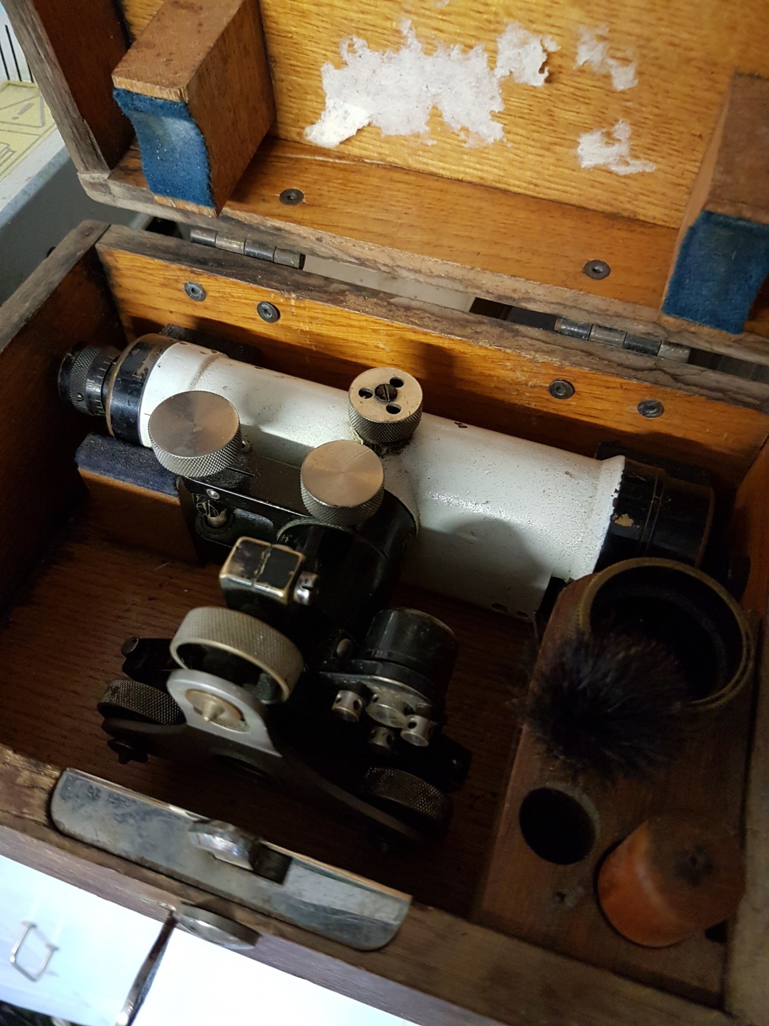

Det verkar vara flera olika instrument i samma schatull.

Jag skulle vilja säga att det där är ett avvägningsinstrument med manuell levellering, dvs du får själv inför varje mätning göra så att den är i plan/våg.
Värdet är svårt att sia om då du kan köpa självlevellerande instrument för några tusenlappar, kanske inte denna mekaniska kvalitet på de nya men fullt fungerande.

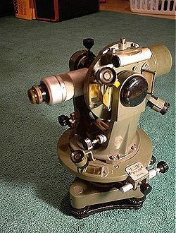

En teodolit är det inte för då skulle själva kikaren vara svängbar vertikalled och se ut så här när den inte är elektronisk/digital:
Edit: Länk till bild eftersom den inte ville visa sig.... https://upload.wikimedia.org/wikipe...vietTheodolite.jpg/250px-SovietTheodolite.jpg

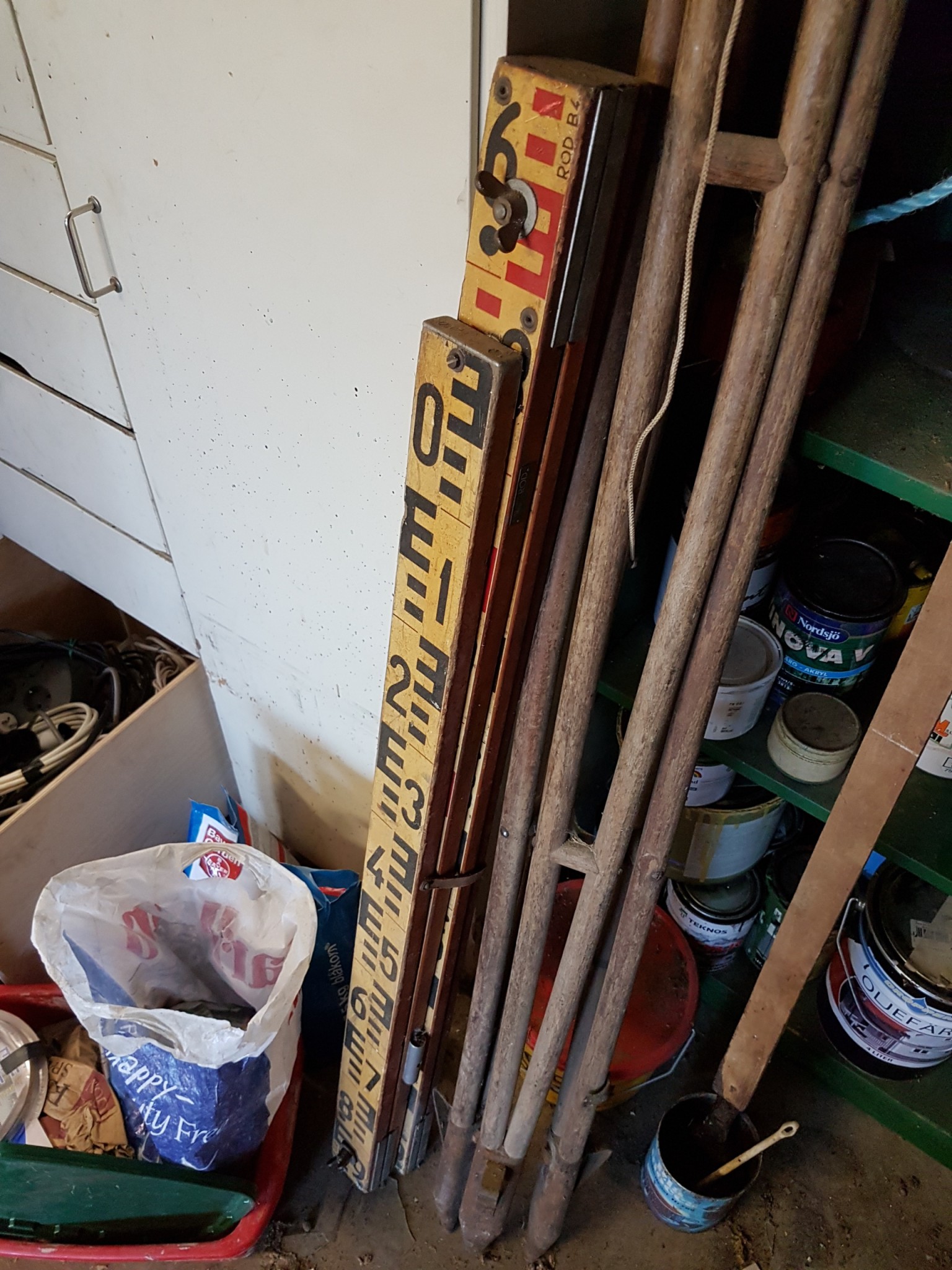

Värdet är nog inte så mycket (några hundralappar kanske), men du kan lätt ta reda på om instrumentet är hyfsat kalibrerat eller ej:
1. Sätt ut två märken på marken med ca 50 meters avstånd på en sträcka som är någorlunda plan.
2. Sätt upp instrumentet ungefär mitt på sträckan. (dvs montera det på stativet och horisontera det så bra du kan med fotskruvarna på instrumentfoten)
3. Be en hantlangare ("pinnpojke") ställa avvägningsstången på det ena märket Försök hålla stången i lod så gott det går. Rikta avvägningsinstrumentet mot stången och läs av ett värde (låt oss kalla det X).
4. Pinnpojken får nu gå med stången till det andra märket och du läser av värdet där också, utan att pilla på några fotskruvar på instrumentet under tiden. Vi kan kalla detta höjdvärde Y).
5. Räkna ut höjdskillnaden X-Y.
6. Flytta nu instrumentet till ca 5 m från det ena märket (då får du alltså ca 45 m till det andra) och horisontera det på nytt.
7. Upprepa steg 3-5.
8. Höjdskillnaderna ska ju i båda fallen vara lika (märkena har ju inte ändrats), så eventuella skillnader i de två beräkningarna beror isåfall på att instrumentet är dåligt kalibrerat (eller att du har begått något mätfel förstås).
Hur du sen ska kalibrera detta instrument är en svårare grej och varierar från instrument till instrument, men ofta finns en liten skruv för att justera hårkorsets läge i optiken, men det bör du nog inte ge dig in på.
