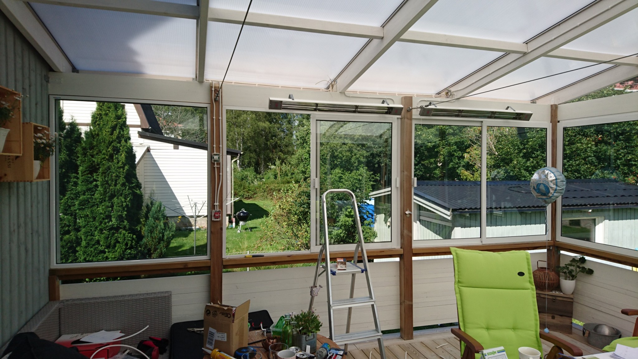

Har en nybyggd (eller ja, relativt nybyggd) altan där jag ska börja dra el.
Har varit i kontakt med en oberoende elfirma som kommer och sköter inkoppling i central och kikar på att jag inte ställt till med dumheter, det är viktigare att det blir rätt än billigt, men jag är en sån där obotlig GDS´are och vill göra så mycket som möjligt på egen hand för att jag tycker att det är kul/intressant (omskrivning för kontrollbehov)
Har fått till skänks en del kabel från en bekant som fanns "över", handlar om några kartonger med "stumpar" kvar vilka jag kan ta vara på, merparten är EQLQ med 3g-5g, 1,5-2,5
Har även en trumma med 100M EKLK 3g 1,5.
Idag har det kommit lite paket från Ahlsell så tanken är att jag börjar dra kabel idag, då slår det mig:
Får jag blanda EQLQ samt EKLK?
I stort handlar det om att det kommer gå EQLQ från samlingspunkten i en apparatlåda under altanen upp till takfoten in i dosa, i dosan kopplas EQLQ ihop med EKLK 3g som går ut till armaturer osv.

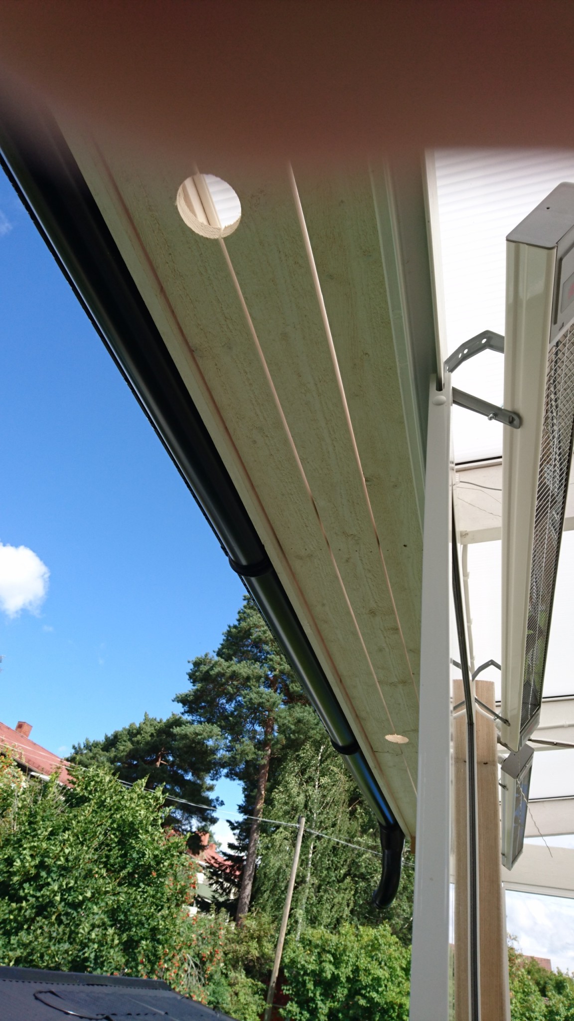

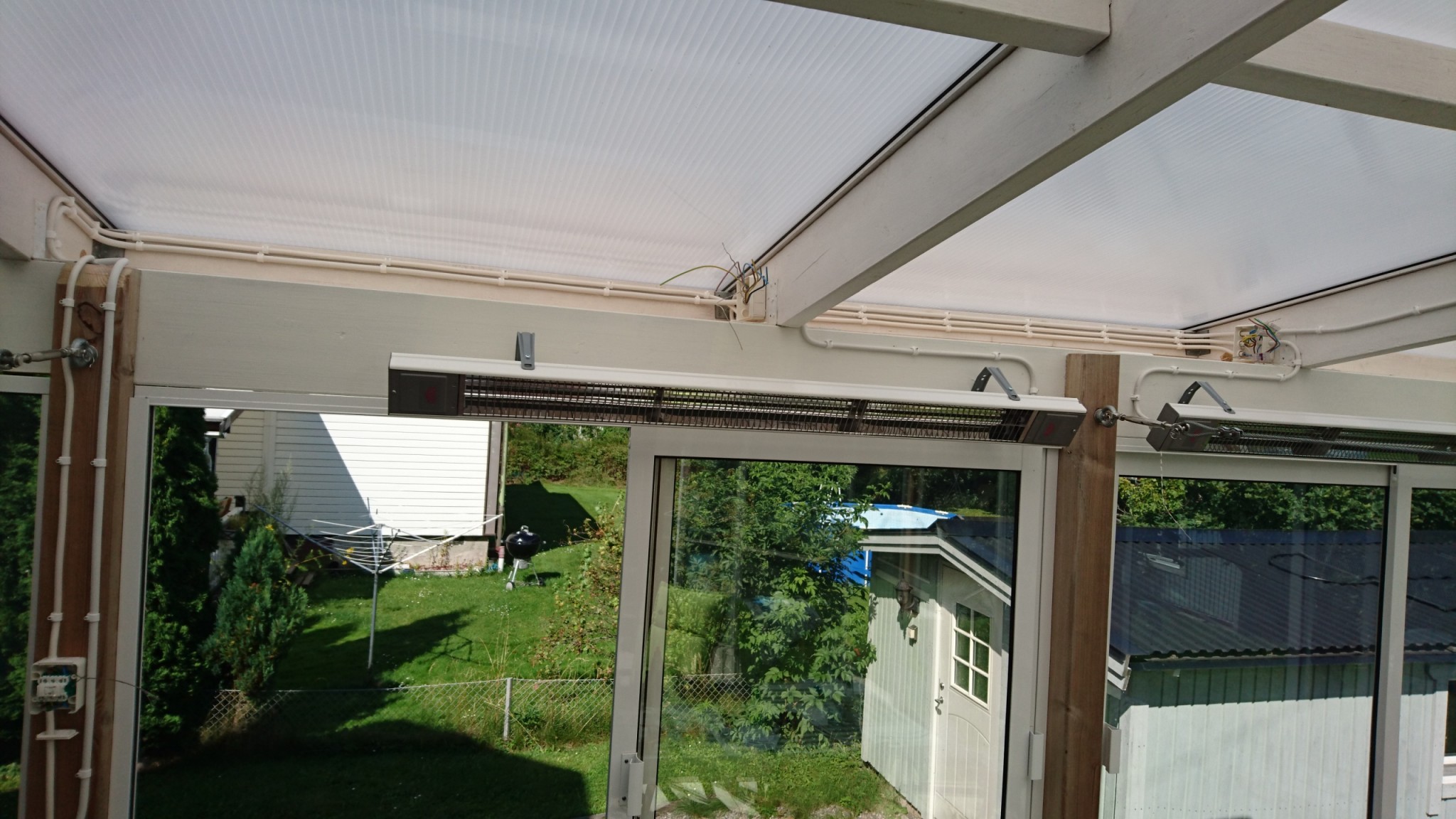

Har kommit vidare en aning, det tar längre tid än man kan tro... Som vanligt när man ger sig på något.
Bifogar lite bilder på hur det såg ut på ena sidan av altanen när det börjades förra veckan, har fått upp lite mer sedan dess på andra sidan i dagsläget.
I stort har jag tänkt mig köra en fas per sida samt en egen fas till några uttag så man kan köra lite högre last t.ex brödrosten samtidigt som infravärmarna går.
En "sida" består av 2 x 1000W infravärmare, lamputtag, 2 x spotlights, uttag där jag sannolikt kommer sätta en eller två Denon Heos 1, hoppas innerligen det kommer fungera på en 10A...
Jag har varit lite bekymrad över hur jag skulle lösa nollan upp till takfoten på ett smidigt sätt då brytaren till infravärmaren bryter fas och nolla. Jag kom inte på någon annan lösning än att dra upp 2 kablar från brytarna, fick då en ledare över som jag monterade ett oplanerat uttag på.
Fick inte plats att montera brytarna omvänt för att slippa dra kabel bredvid övre brytaren, dessutom ville jag ha infran utom räckhåll för de minsta. Det ser så gott ut om plats ut inuti brytarna, innan man drar i kablar, då jäklar blir det trångt.

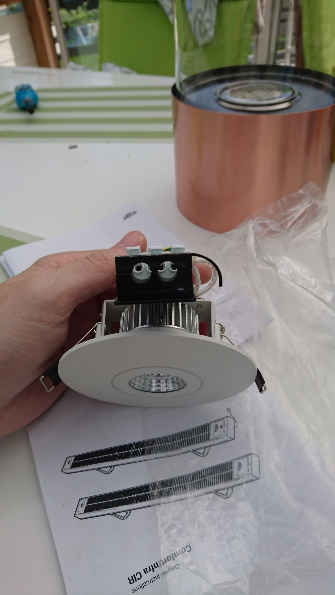

När jag kommer fram till spottarna som ska sitta i takfoten fick jag lite huvudbry som jag inte löst ännu.
Det är såna här: https://www.ahlsell.se/10/el/belysning/74-downlights-spotlights/downlights-led/a-collection/7462198/
Tyvärr ser man inte kabelingången på dom, ej heller står det något om den i specen.
Dom har en ingång samt utgång för vidarekoppling, mitt bekymmer är att dessa in/utgångar tillåter endast kabel med en diameter på c:a 8mm i avlastningen.
Har ni några tips på vilken kabel man skulle kunna använda till dessa?

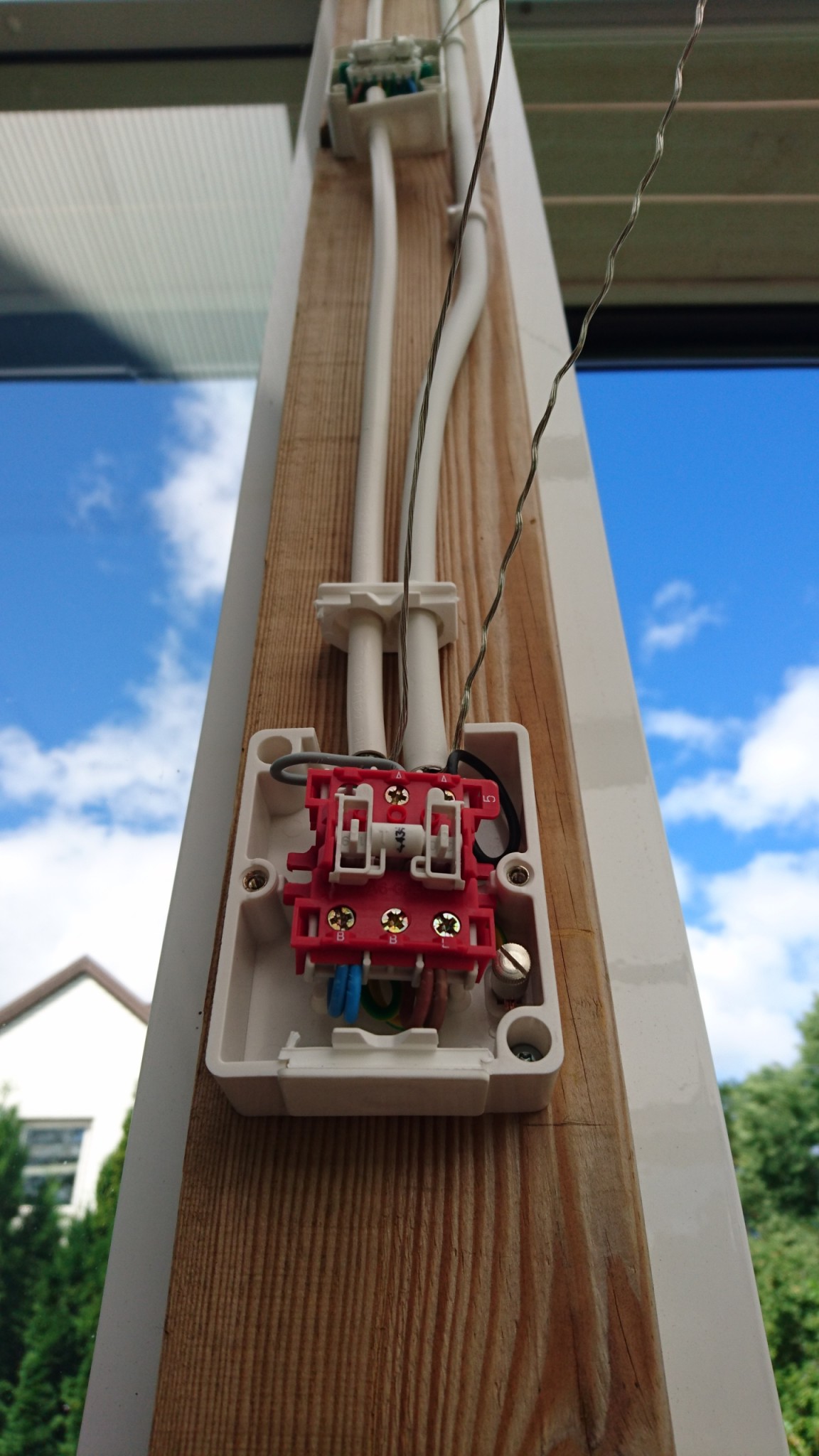

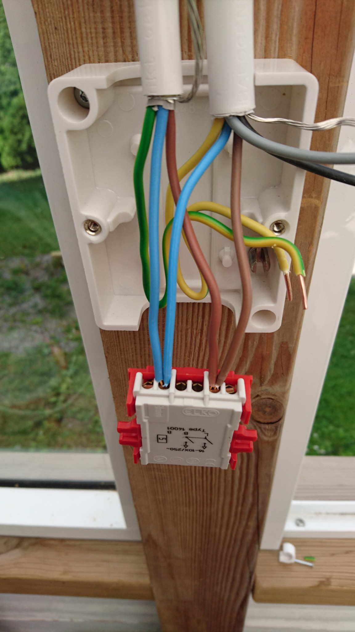

Vad visar första bilden?? Du skrev nåt i #1 om att matningen kommer underifrån? Men strömbrytaren på bild är kopplad som om matningen kommer uppifrån, och det saknas tändtråd? Problemet är att din i övrigt exemplariskt snygga ledningsförläggning ser fördjävlig ut just vid dessa två brytare! Infran behöver inte tvåpolig brytning om det hjälper. Om du tvingas gå med en kabel förbi infrabrytaren, försök lägg den kabeln rakt ned mot undre brytare, längs ena kanten på stolpen. Låt istället kabeln till infrabrytaren göra en sväng.
Installation av spottar brukar tänja på regler... Om dessa armaturer är försedda med dragavlastning och om anslutningsterminalen är fast monterad på armaturen så är de avsedda för en flexibel kabel. Den enda som är godkänd för fast installation är dock PLS 90. Jag misstänker att det fuskas en hel del här med t.ex RKK. Kanske är EXK som har en diameter på 8.1 mm tillräckligt mjuk.
Tack för feedback.
Jo, jag har tagit mycket av det du säger under beaktande, svor och funderade mycket länge över just placeringen av brytarna och är inte helt nöjd... Jag "åkte dit" på rykten om att fast utrustning ska ha 2-polig brytare, har sedan dess insett att så inte är fallet, eller ja, att frånkoppling i centralen tillfredsställer det kravet.
När jag nu insett detta så har jag frågat mig om jag får en funktionellt bättre installation av att omarbeta detta, det landar dock på att det enbart gäller estetik, så jag får gå och gräma mig över detta och dra lärdom av det, ska ta lite nya bilder för det har tillkommit lite som jag helt får skrota om jag eliminerar den dubbla kabeldragningen, vinna estetiskt och förlora funktion känns inte som en bra lösning, tyvärr, för jag håller med om att det inte är snyggt...
Första bilden visar strömbrytaren till spottar samt takuttaget.
Matningen är inte framdragen ännu men är planderad att komma underifrån.
Det är anledningen till att jag kopplat 2 ledare i samma uttag, matningen tilkommer.

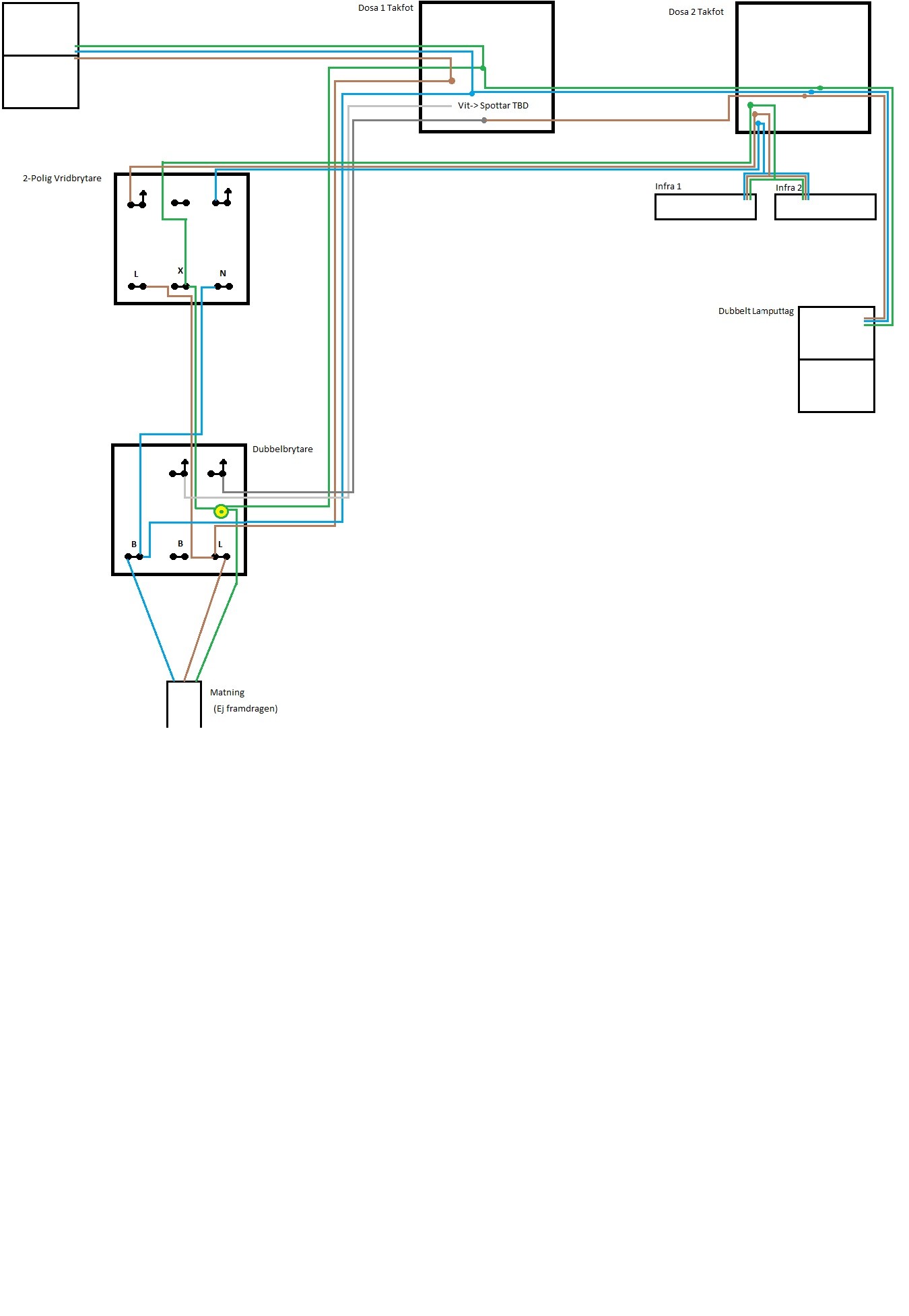

Har petat ihop ett schema i paint för att förtydliga samt dokumentera för framtiden.

Ok, från nedre strömbrytare behövs alltså fas + två tändtrådar. Då kan du ansluta denna ledning till den övre brytaren, dvs se till att välja en brytare som har plats för skarvning av två tändtrådar plus N och PE. Då räcker det med en kabel mellan dessa brytare, ingen kabel som behöver passera övre brytaren, vilket underlättar betydligt och inte innebär något nämnvärt merarbete.
Från övre brytaren behöver du då en 6-ledare, det finns, om det är värt kostnaden: https://www.elbutik.se/product.html/nexans-fqlq-7g15-kapad-langd-ytterdiameter-125
Annars går det att dra två separata kablar, klamrade intill varandra lika snyggt som de övriga så blir det lika bra. Du behöver ju bara flytta den ena kabeln lite i sidled så att de ligger tillsammans.
Då kan du också lika gärna behålla den tvåpoliga brytningen. Det kan vara bra att kunna bryta bort nollan ifall fukt letar sig in i infran som det tydligen kan göra, för det finns väl en JFB i anläggningen?

Som jag ser det borde du omarbeta din lösning oavsett om det innebär att du får göra om från början, det du visar i senaste inlägget är ett klockrent exempel på hempularjobb. Man får börja fundera igenom vad och hur man ska åstadkomma i såna här fall med utanpåliggande installationer då blir det både funktionellt och estetiskt. Är man inte van vid det får det ta sin tid och man får vara beredd på backjobb.
Du har hamnat snett här och det behöver inte se så illa ut kring brytarna som det gör nu, behövs inte dubbla kablar i flera led där ens om du behåller kopplingen du ritat upp och den borde helst göras annorlunda också.
