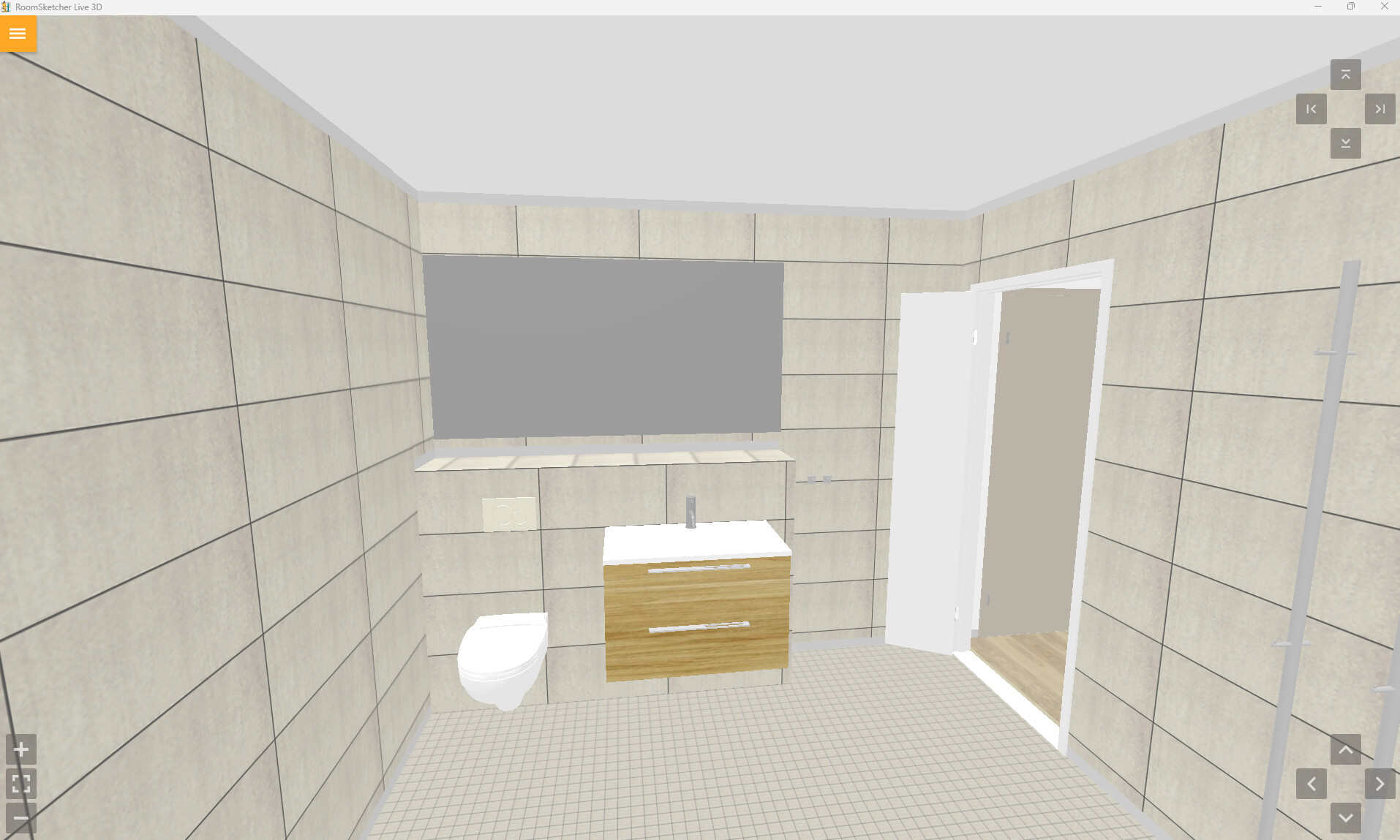

Står inför en badrumsrenovering där frugan fått för sig att följande lösning är ett måste. 3D-design av ett badrum med vägghängd toalett, trägolv, spegel och vit kommod med handfat samt öppen dörr.
WC fixturen blir en Geberit DuoFix H112 och kommer sitta på den "våta sidan" med skvallerrör.
Då kommoden ska hänga på samma vägg vill jag gärna regla upp ordentligt med träreglar. Då det är på våta sidan är detta inte optimalt, men samtidigt bör det ju aldrig bli någon större fuktbelastning här.
Om det mot förmodan skulle blir ett läckage är det väl inte värre än att man river installationsväggen och gör om?
Hur hade ni gjort?
