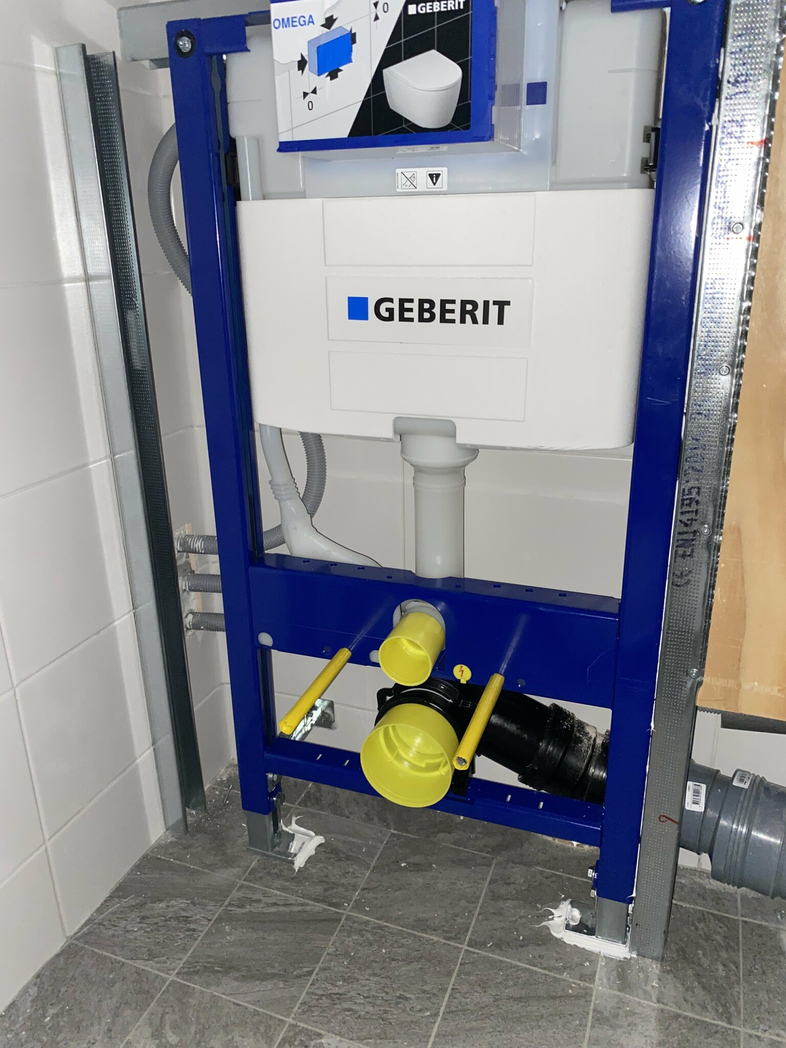

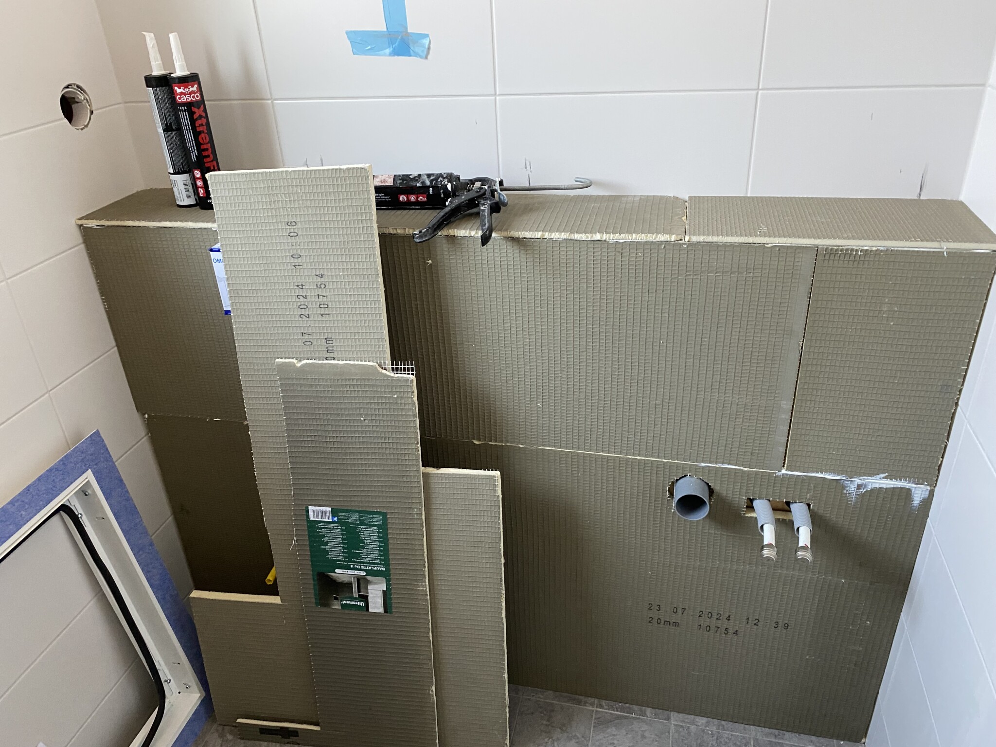

Jag tror modulerna klarar belastningen. Hos oss använde de tunna skör minerit skivor enbart (spröda) se bilder. Vid handfatet satte de plyfa för belastning.
  • Inbyggnadsfixtur för toalett: Geberit-modul monterad med rör och anslutningar, placerad i ett badrum på grått klinkergolv.
  • Golv av mineritskivor med rördragningar i ett badrum under renovering, byggmoduler och tätningsmedel syns mot kaklade väggar.
Paul-Staffanstorp
Det där är inga mineritskivor utan en slags lättskiva typ jackon som någon nämnt tidigare och det är bara skumplast med tunt bruk på varje sida.
Sätter man endast dessa direkt mot fixturen och kaklar på dem så får man efterspänna stolen flertalet ggr och till slut finns risken att plattorna spricker då denna skiva inte är formstabil.
Hade senast igår en diskussion med min rörläggare om just detta och han har flertalet ggr fått åka och efterspänna stolar och på alla de ställena där det krävts så har det varit denna lösning men han har aldrig behövt efterspänna i de fall där varit plyfa bakom en gips.
En riktig mineritskiva är också styv så den skulle fungera utan att pressas ihop.

P
Ja, du har nog rätt.
