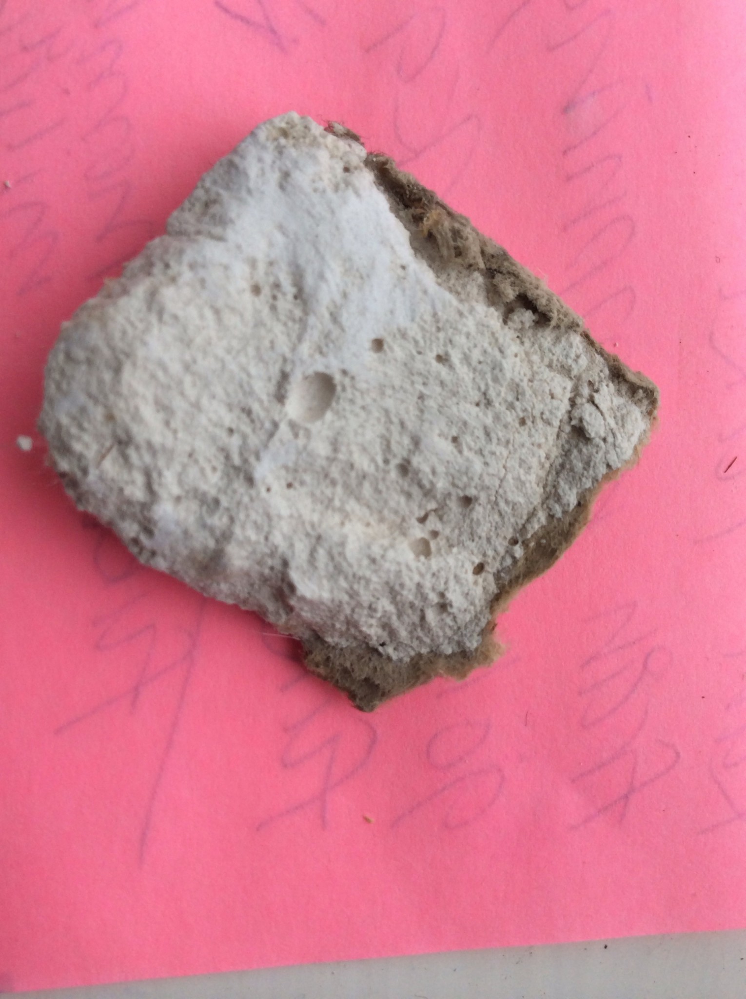

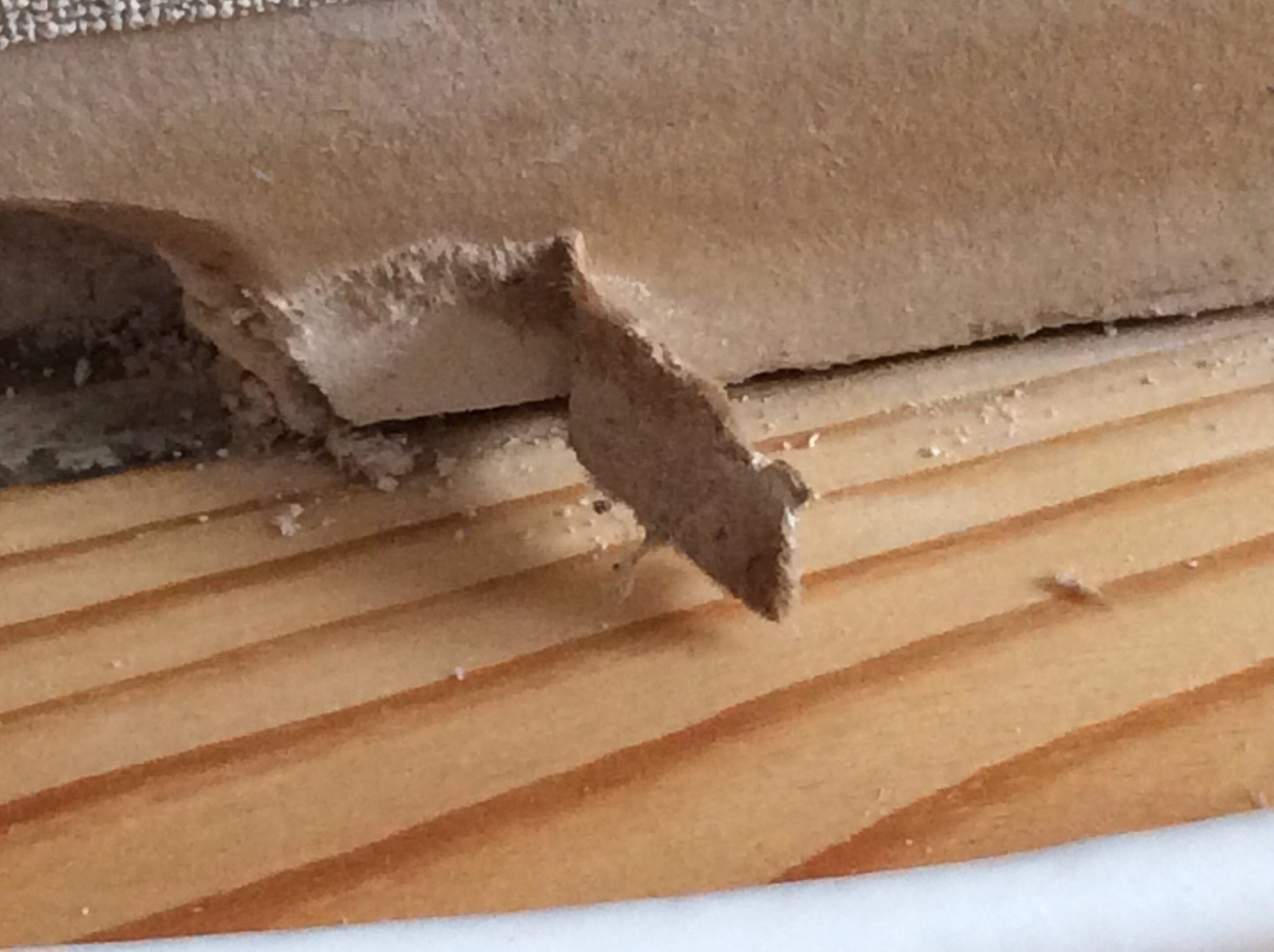

Detta material kom fram i vägg då golvsocklar togs bort i samband med golvrenovering.
Vad tror ni det är för material?
Någon gammal träfiberskiva? Tycker mig se långa "strån" i det bruna materialet.
Gammal gipsskiva med någon typ av papp på?
Det vita var rätt smuligt.
Asbestvarning eller "lugna puckar"?

Kakan du har fått loss ser ut som gipsputs. Jag har aldrig hört talas om asbest i gipsskivor. När är ditt hus byggt?

Gipsputs? Vad är det? Inte gipsskiva alltså? Tyckte det såg ut som gipsskiva också, men du menar kanske att det båda är en gipsskiva och sen gipsputs dessutom?

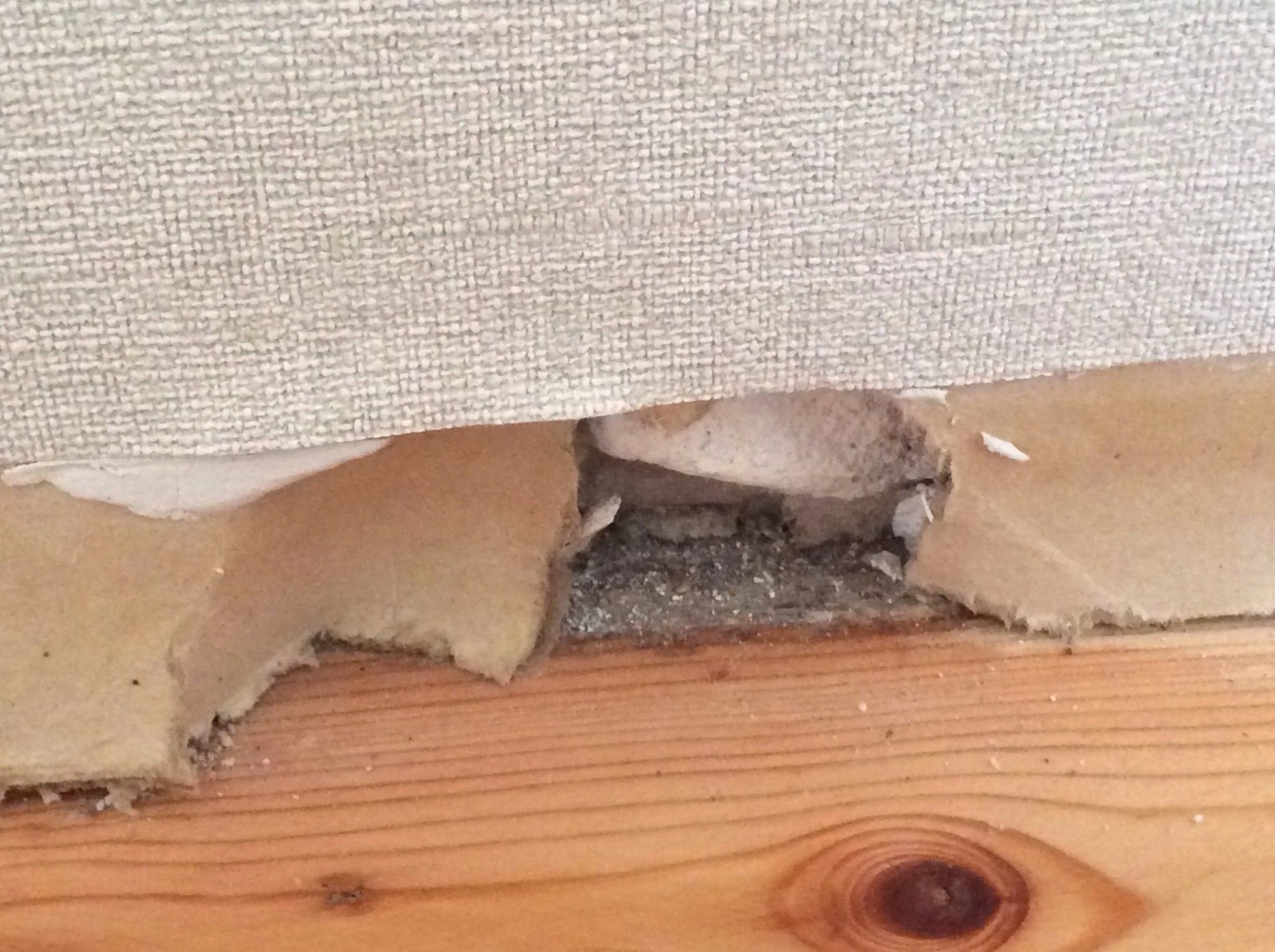

Men, vad tror ni om det bruna materialet som det vita ser ut att sitta på?
Är det typ en tunn träfiberskiva ovanpå gipsskivan eller någon typ av papp som är fäst direkt på gipset?
Tack på förhand!

Det kan vara en kloasongvägg d.v.s. en putsad trävägg och då troligtvis gipsputs. Det kan sedan ha hamnat gipsskivor ovanpå detta i senare fall. Det du ser som du tycker är luddigt är antingen pappen på gipsskivan eller en tapet. Asbest ser inte luddigt ut. Fibrerna är för små för att kunna ses med blotta ögat.

hade du tänkt riva så rengöring för dammet.
papper gips papper
alla bitar du har är bekläda med pappper

Min input är att det kan finnas asbest i skivorna, isåfall mest sannolikt i ytskiktet. Endast analys kan dock ge definitivt svar. Ledsen, men det går inte att dra några slutsatser utifrån ett foto eller utifrån att skivorna sitter nära en murstock (även om det gör det mer sannolikt att innehålla asbest)
Vad gäller asbest i gipsskivor, så förekom det isåfall främst sannolikt i gipsskivor speciellt gjorda för brandskydd. Dessa kunde vara av gips med ett ytskikt innehållande asbest. Möjligen asbest i gipset också, jag vet inte, men det känns poänglöst som brandskydd, isåfall hade man det för att stärka hållfastheten i gipsskivan.
Asbestfibrer för att stärka hållfasthet i gips torde vara av längre grad, och synliga för ögat i brottytor och på kanter under förstoringsglas.
"Normala" gipsskivor borde inte innehålla asbest, även om det förekommit.

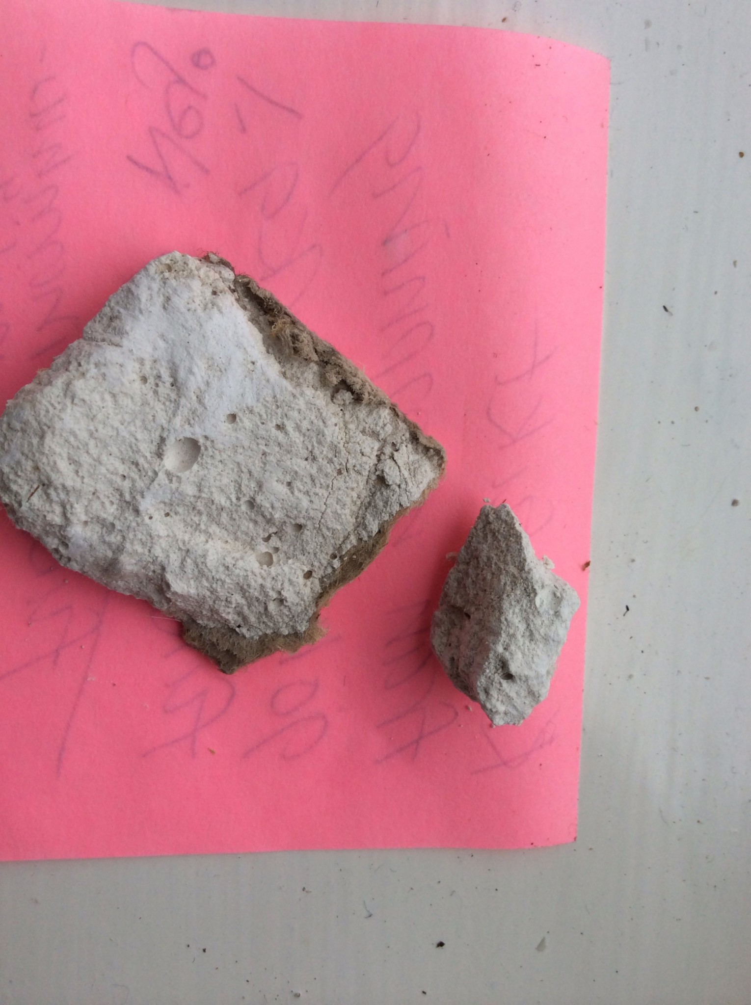

Ingen som tycker att det bruna ser ut som "vanlig" träfiberskiva, tretex eller liknande?
Eller "vanligt" papper som finns på "vanliga" gipsskivor, som du skriver om SBH.
Det bruna syns tydligt på bild 3, 4 och 5.

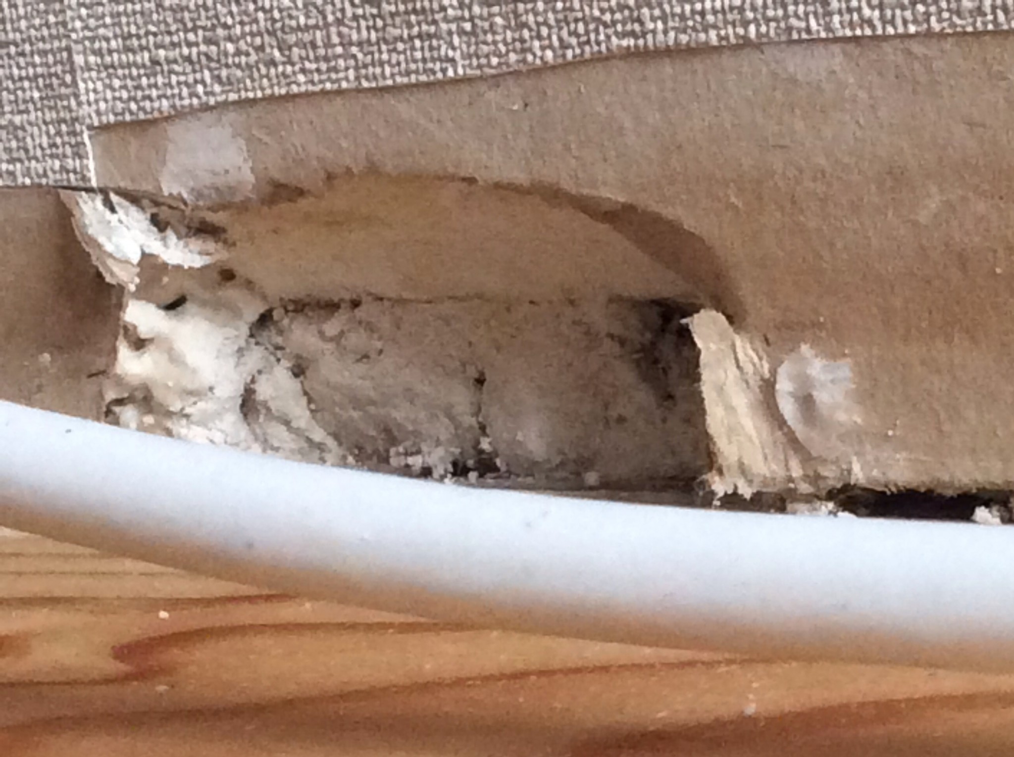

Första och sista bilden.
Vad tror ni det är?
Ser ut som stora "hål" (luftbubblor) i det vita..
Del av gipsskiva, gipsputs eller vad? Kan det vara så stora "hål" i en "vanlig" gipsskiva eller lutar det mer åt gipsputs som man kanske blandat ihop själv? Därav luftbubblorna, ränker jag.
Sprutasbest, kan det se så ut... Kanske är helt ute och "cyklar" nu, men kom bara att tänka på det.
Kanske inget man brukade använda i privatbostäder, men är direkt vid gammal murstock.
Tack på förhand!

Det är inte sprutasbest, det kan du glömma helt. Möjligen kommer hålutrymmena från luftbubblor i dåligt blandad gipsputsStina71 skrev:Första och sista bilden.

Jag hade skickat in ett materialprov för analys till att börja med. Oavsett om svaret ger att det är asbest eller ej, så skulle jag låtit det sitta kvar. Om det är asbest och det kan damma, så skulle jag sett till att damm inte når ut i boutrymmet, dvs täta med någon list eller fog om det är så att det dammar av sig självt. Annars kan det sitta där, så länge man inte börjar riva eller borra överdrivet i det...Stina71 skrev:
Man stoppade asbest i allt möjligt förr i tiden, då även i gips och fogmassa mellan gipskivorna. Och typiskt i gipsblanding för "popcorn" ytor.Stina71 skrev:
"Asbestos was sometimes used in plaster, and certainly in joint compounds and in some finish textured paints ("popcorn-style"). Even without asbestos, plaster and drywall dust can be a respiratory irritant or hazard, making steps to minimize dust and to control where it goes important, along with proper personal protective gear.
If all that's needed are minor repairs to the finish wall surfaces and you are adding a patch not demolishing the walls, leaving the existing material in place is not itself a hazard. Asbestos is not radioactive - it does not emit harmful particles unless it is disturbed."
http://inspectapedia.com/interiors/Plaster_Systems_in_Buildings.php
Gips är inte heller så nyttigt att andas in. Gips är en mineral som man bryter ur berg, och är sällan rent från andra cancerframkallande mineraler som följer med, silikater inkl kvarts etc. För att ge dig lite perspektiv.
Förekom både i privatbostäder och industrier, men i större utsträckning i industrier möjligen.Stina71 skrev:
Personligen fick jag lära mig detta under utbildning för länge sedan (relaterat till yrke jag haft). Det är för mig ingen nyhet, inte heller särskilt uppseendeväckande.Stina71 skrev:
Du kan söka själv: https://www.google.se/search?q=asbestos+in+plaster
Ja, säkerligen. Som kontaminering eller medvetet iblandad komponent. I vilken utsträckning det gjordes vet jag dock inget om.Stina71 skrev:
Jag tycker inte det ser ut som vanligt papper som man ser på gipsskivor. Materialet på dina bilder innehåller fibrer av något slag. Det kan vara träfibrer, cellulosa eller asbest eller en blandning av dessa. Det går inte att avgöra via en bild.Stina71 skrev:
