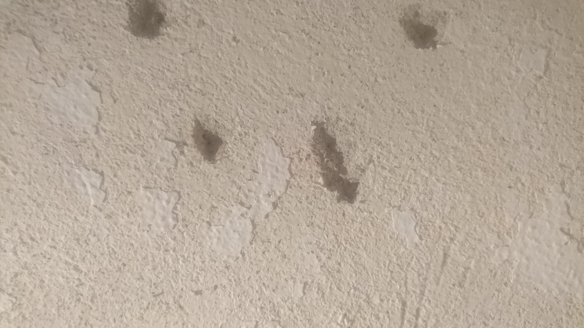

Jag har skrapat bort flagande färg från innertaket i hallen i min lägenhet. Materialet under färgen är mjukt, som sand, och eftersom jag inte kan mycket om byggmaterial så undrar jag om det möjligtvis är sprutspacklat, kallas kanske för grängat? Eftersom det är ett gammalt hus (1940) så undrar jag om det finns någon risk att det är asbest i taket? Som brandskydd t ex. Blev mest fundersam eftersom det är så poröst och finkornigt.

Svårt att veta exakt vilket material du syftar på, är materialet en del av färgen eller som ett fristående lager under färgen? En bild skulle hjälpa. Om det är gammal strukturfärg, i stil med exempel exempel, så kan det finnas asbest i färgen.
Asbest fanns i strukturfärg som armering, inte som brandskydd i det fallet. Du kan dock inte få slutgiltiga svar här, bättre att skicka materialen på analys
Jo, jag förstår att det är väldigt svårt att svara på såna här frågor i ett forum. Fristående lager under färgen är det, med ett lager gulaktig färg på och sen vit takfärg ovanpå det. Skickar med en bild. Jag tänkte skicka det på analys, mest för att jag är nyfiken och det verkar ju inte ens vara dyrt att få en analys gjord.
