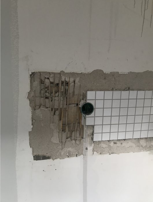

Började ta bort gammalt kakel (stänkskydd) för att förbereda montering av nytt kök. Tyvärr hänger ganska mycket med kakelplattorna ned, och jag skulle därför behöva "återställa" väggen med ett nytt ytskikt. Jag ska inte kakla igen på materialet, då det nya stänkskyddet kommer att vara en stenskiva. Finns det någon rekommendation på vad för material jag kan "spackla" med?
Tack på förhand,
  • Skadad vägg där gammalt kakel tagits bort, visande oskyddad murbruk och en grön elrörskoppling.
Ska du bara fylla igen befintligt hål så är väl vanligt murbruk / putsbruk att föredra. Typ weber murbruk B eller C.
Tusen tack, för snabb hjälp! :)
