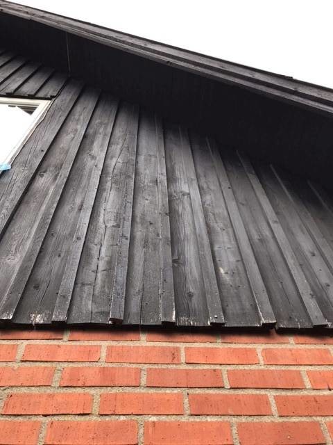

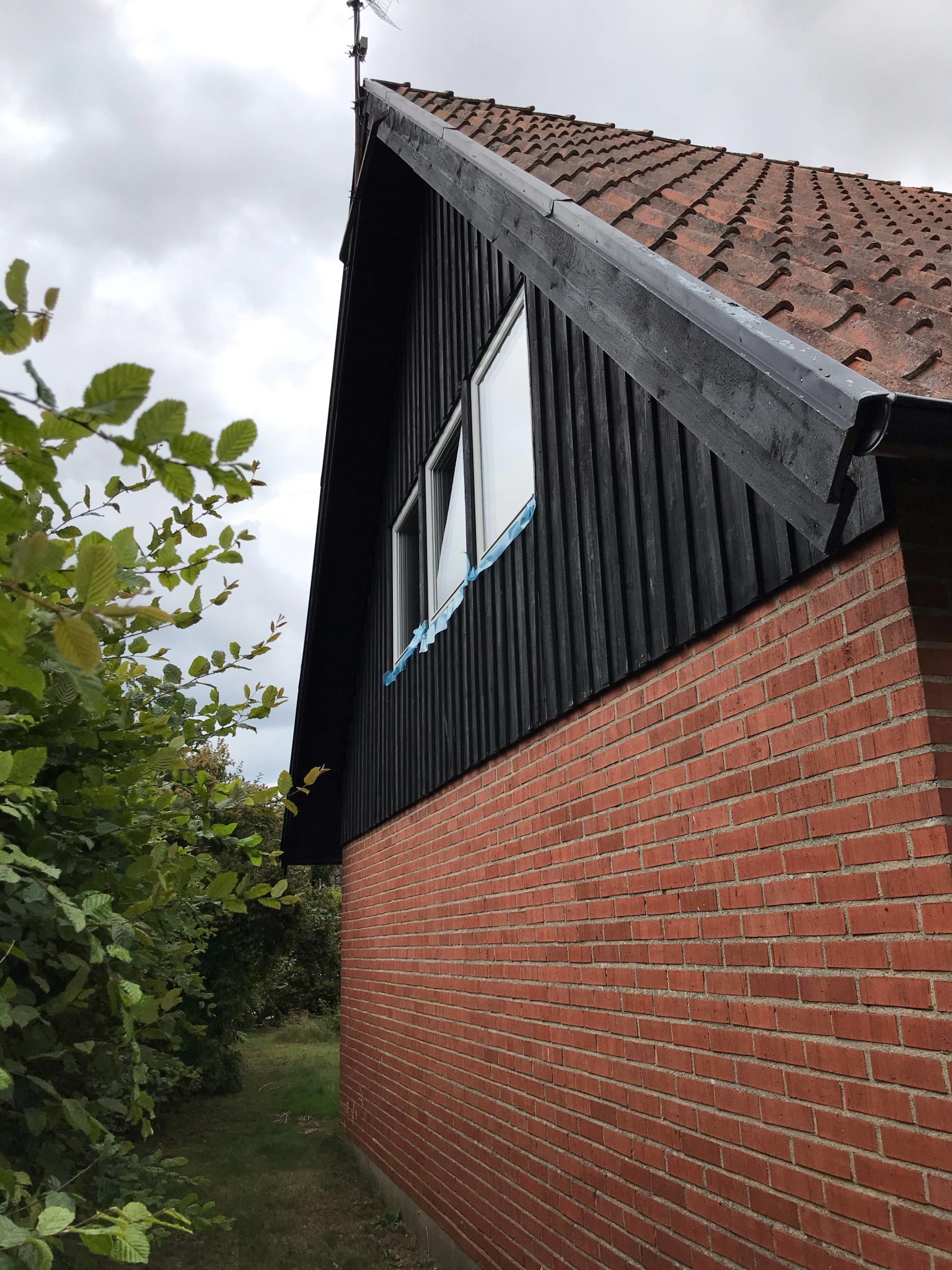

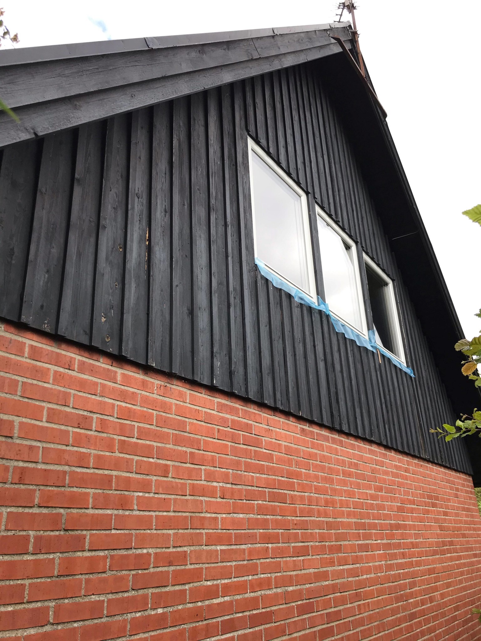

har satt i nya vridfönster och tänkte passa på att klä om den dåliga ytterpanelen också.
har sett många frågor om detta med material på forumet och det snurrar fortfarande i skallen :thinking:
behöver hjälp att räkna ut hur mycket virke i ( LÖPMETER ) av panel samt spik jag behöver för detta projekt.
tänkte använda samma panel som det sitter i dagsläget, dvs 22x195 med skarvning av 22x45.
löpmeter 22X195 =
löpmeter 22x45 =
höjd upp till nock från marken är 7,5meter
enbart höjd upp till nock mätt från där träpanel startar är ca 4,5meter
bredden på gaveln är 8,5meter
angående bytet sedan - var på gaveln rekommenderas att starta ? min tanke är att klä vid fönstren först för att få ett fint överlapp vid dom.
bifogar bilden på gaveln så ser ni hur det ser ut!
Husgavel med svart träpanel och nya vridfönster ovanför tegelvägg, blå tejp markerar fönstret.
Husgavel med nya vridfönster och svart ytterpanel ovanför en tegelmur, träd och gräs syns även.
Gavel på hus med nyinstallerat vridfönster och sliten svart träpanel som ska renoveras.
Antalet löpmeter får du ju fram om du mäter den befintliga panelen.
Ytan i m2 är lätt att beräkna om du har längd, bredd och höjd, 195mm bred panel beräknas gå åt 5.1 lopmeter av per m2.
Räkna praktiskt med drygt 6 längdmeter botten bräda per kvm, du har ju sadeltak och snedkapningar så ta hellre till lite extra då du köper panel.
