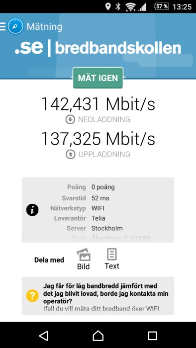

Har 100/100 från Telia och får skaplig fart med Telias egen router över wifi. :wow: :thumbup:
5Ghz bandet.
Skärmdump av bredbandsprestandatest med 142,431 Mbit/s nedladdning och 137,325 Mbit/s uppladdning via WiFi.
