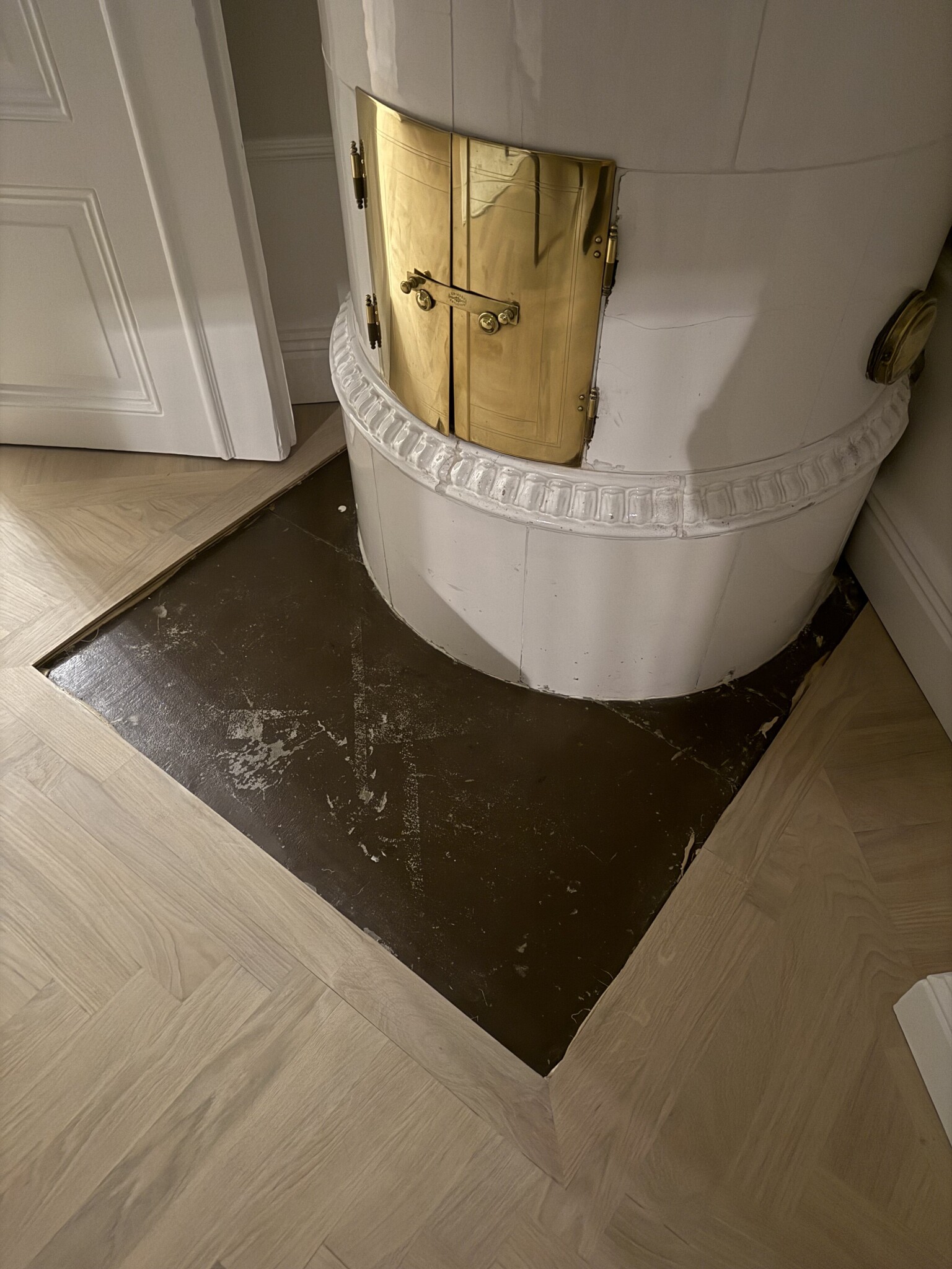

Har lagt golv och ska nu skära ut en klinkersskiva som blir ett nytt gnistskydd.
Hur måttar man bäst av kakelugnens halvcirkel?
  • Kakelugn med guldiga detaljer och en golvyta framför som ska kläs med klinkers för gnistskydd.

Tag reda på kaklens radie.
T ex
1 Gissa, rita på papp, skär, testa, justera.
2 Mät och använd Pythagoras sats
3 Kakel i fot ofta dia 30”. 1 tum var då 24,74 mm.
Dvs radien då:
30x24,74/2=371,1 mm
Andra diametrar var
27 29 33 verktum.
Om ugnen har mittband troligen 34“ i foten. Bilden visar inte.

Bygg en mall av små papp eller masonitremsor som limmas ihop
