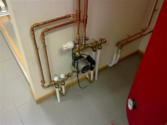

Då kan ske det bästa ändå är att dra rör från tanken. Har ju färdiga uttag på rören mellan panna och tank. För det är ingen fara att köa in 100gradigt vatten i golvvärmeshuntgruppen?
Vad är detta för koppling?
Måste man inte ha massa bypassventiler eller vad det heter? Framledning och retur brukar väl vara ihop kopplade på slutet efter fördelarna?
Bilden är från Rinkaby Rörsbutik, kan man koppla såhär?
show.aspx
Blir det dumt om jag matar födelaren men R15 rör och har 20mm rör i slingorna. Kan det bli "för lite vatten"?
