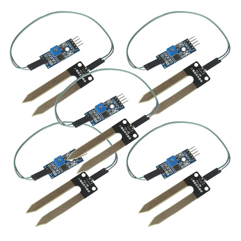

Jag ska bygga en prototypvägg för att hålla källarväggarna torra och denna vill jag övervaka under ett år innan jag är säker på konstruktionen. Till detta behöver jag inbyggda fuktkvotsmätare som kan kopplas till lämplig logg-server (Raspberry Pi och/eller arduino).
Jag har sökt på nätet efter sådana men hittar inget vettigt. Det närmaste jag hittar är för att mäta fukt i jord:
https://www.ebay.com/itm/5-pcs-Soil...218701&hash=item466824d701:g:xAgAAOSwu9ZZeICb
Tror ni det är möjligt att använda ovanstående men att ersätta själva probarna med ett par spikar som är islagna i trävirket som ska mätas?
Tips, tankar och idéer i övrigt kring detta projekt mottages tacksamt!

Måste du mäta fuktkvoten i virket då, det räcker inte att mäta i en fuktspalt?
Annars borde det ju faktiskt fungera att köra med spikar som ansluts mot gafflarna (får inte länken att fungera, men antar att det är en sådan sensor). Det är något liknande som många andra entusiaster har gjort för att kunna mäta fuktkvot med t ex en multimeter.

Du tänker att mäta luftfuktigheten istället? Eller vad menar du med fuktspalt?M Marcussjogren skrev:
Konstruktionen är ingjutna reglar i källarväggen (den ökända EW-grunden). Mäter man i virket borde man få fuktindikeringen snabbare än att fukten sedan ska avfuktas från virket ut i luften och mätas där.
Jag funderar också lite på att mäta både i virket och i luften men är osäker på om det behövs eller inte.

Sorry - jag menade luftspalt
Ja precis - det var dem jag tänkte på också!
Man kan inte typ såga upp fickor med en multisåg och stoppar in dem i då? Reglarna kanske inte är tillräckligt grova så man kan göra det utan att försvaga dem?
Köp en extra sensor och se om du kan klippa kablarna som ansluts till gaffeln och löda fast dem på spikar istället och slå in i väggen?
Ser ju inte ut som att själva gaffeln har någon krets på sig.

Här ser man att gaffeln med all sannolikhet inte innehåller någon form av logik, utan endast utgör ledare för huvudenheten.
https://www.kjell.com/se/sortiment/...MImrjn_qO_2AIVQZ4bCh3YJg4GEAQYASABEgIap_D_BwE
jo, det är klart - det borde ju gå att såga upp med multicuttern om tjockleken på bladet och gaffeln stämmer. Regeln är en 170x45 så det räcker till
Ett alternativ är som sagt kanske också att löda på ett par korta vinklade spikar på gafflarna och sen skruva fast gaffeln på träreglen och trycka i spetsarna i virket?
Sen är ju frågan vilken arkitektur man ska satsa på? I detta test så bör Arduinons 6(?) analoga ingångar räcka. Men när jag går vidare så kommer det bli betydligt fler mätpunkter. Då kanske man bör löda ihop dessa fuktmätare med lämplig elektronik (DS2450) till en 1-wire enhet och köra detta på en Raspberry istället?

De där fuktmätarna är väl stendumma. Det sitter visserligen en liten komparatorkrets där men jag tror inte den gör något spektakulärt. Troligen kan du uppnå samma effekt med två spikar rakt ner i reglarna och kopplat via lämpligt motstånd till en arduino. Det är troligen en ren motståndsmätning ändå.
Om du ska ha många mätpunkter är det troligen vettigt med ett gäng arduino som pratar med en central logger över t.ex. RS485. Arduino nano brukar ligga på ca 25 kr/st på ebay. RS485-drivers köper man i bulk för småpengar.
Edit: Efter att ha kollat upp kretsen noggrannare är det sannolikt att du inte kan mäta fuktnivå alls med de där mätarna. De ställs in med den lilla potentiometern och ger bara sant eller falskt ut via komparatorn. De har en analog utgång men den gör troligen exakt samma som två spikar och en spänningsdelare.

Tjockleken borde vara lugnt att lösa, två snitt och en kniv eller så borde ju kunna få ut ett hål, det svåra är väl att det inte får bli för brett.
Jag tänkte nästan att man slår i spikarna och sen löser fast anslutningarna direkt där på.
Det beror på hur utspritt sensorerna ska sitta. I samma rum så hade jag kört en arduino Uno eller något liknande. Är det på utspridda platser hade jag nog satsat på en NodeMCU ESP8266 som kan skicka värdena över MQTT via wi-fi till en dator/raspberry som tar emot och loggar dem.
Låter krångligare än vad det är och det finns gott om guider.
Anledningen till att jag hade valt arduino/ESP är för att man (om jag minns rätt) har ett direkt stöd för den här sensorn utan att fippla för mycket. Att få den att lira med 1-wire och raspberry tar då både mer tid och är krångligare.

Jo, troligen är det så. Men det borde ändå vara mer prisvärt och inget eget pill att köra på dem då man får hela kretsen för 5 kr/st på ebay?tommib skrev:
