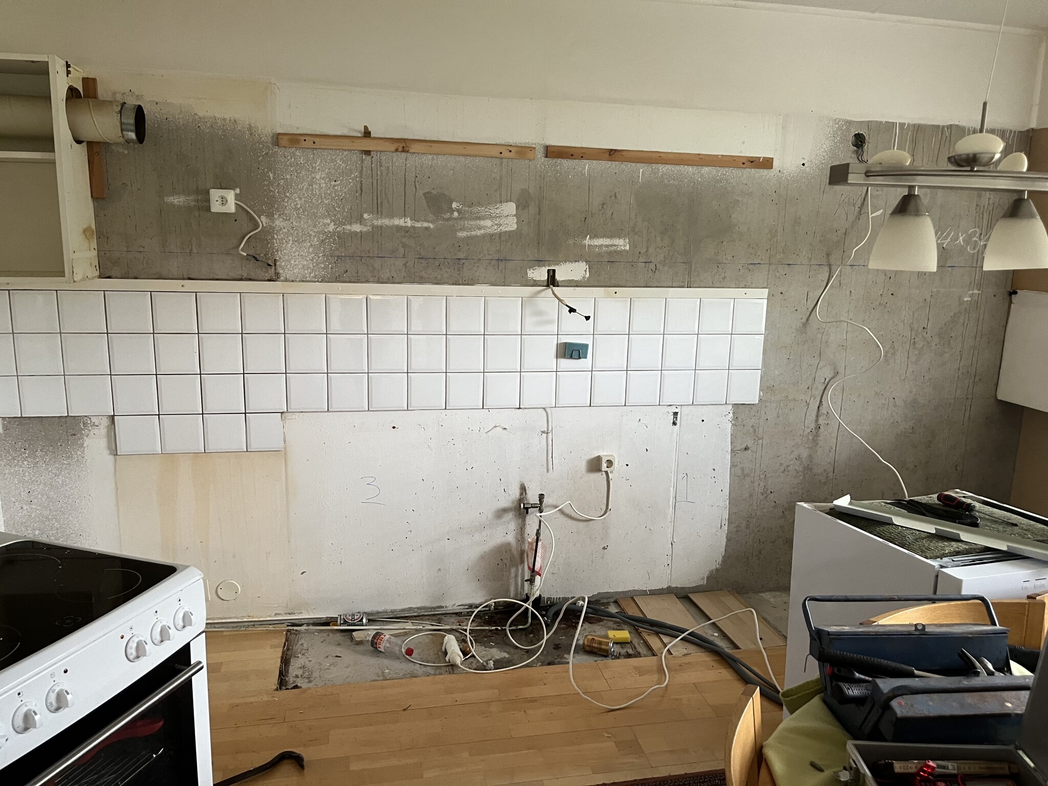

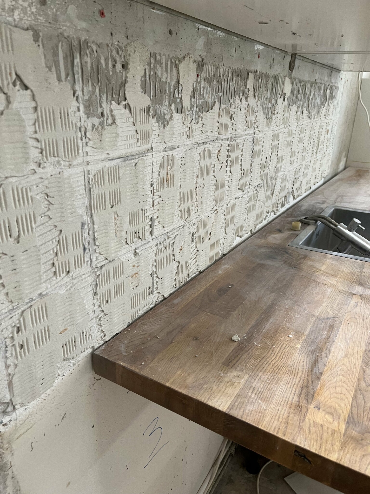

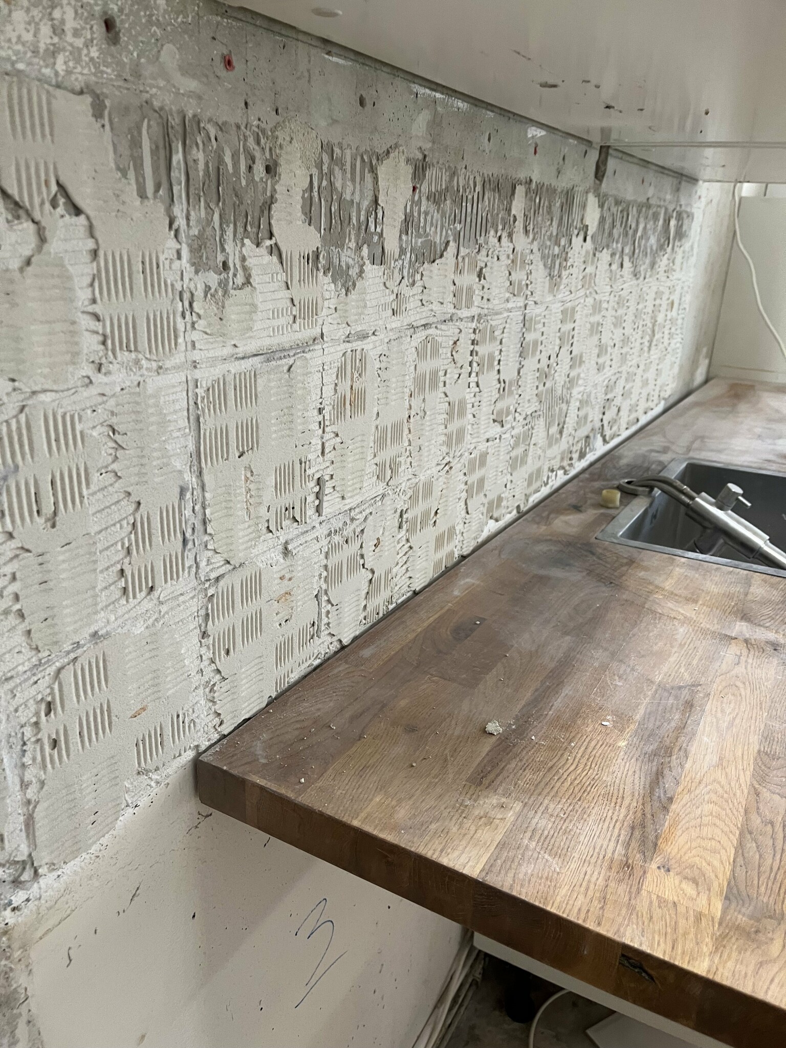

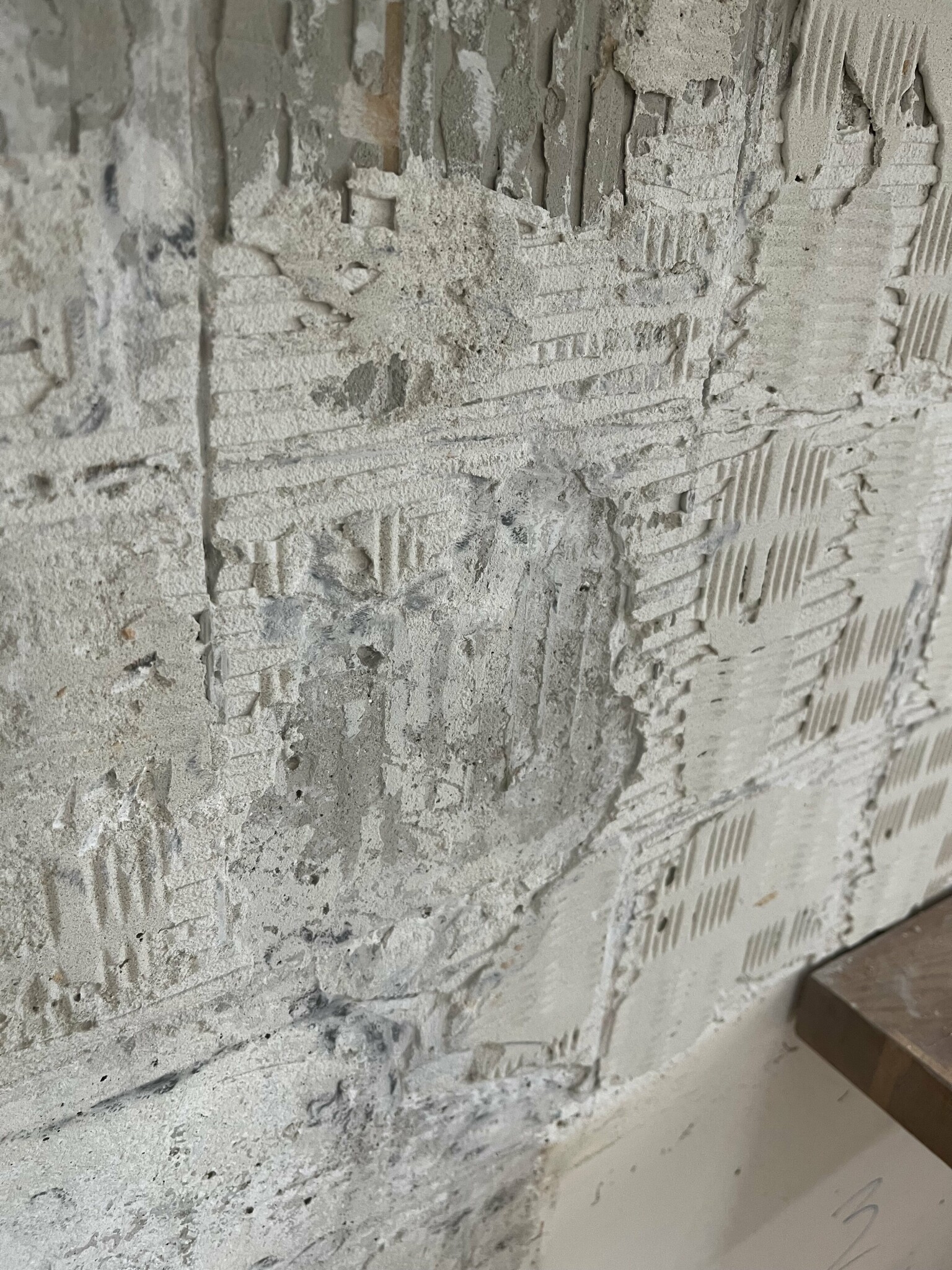

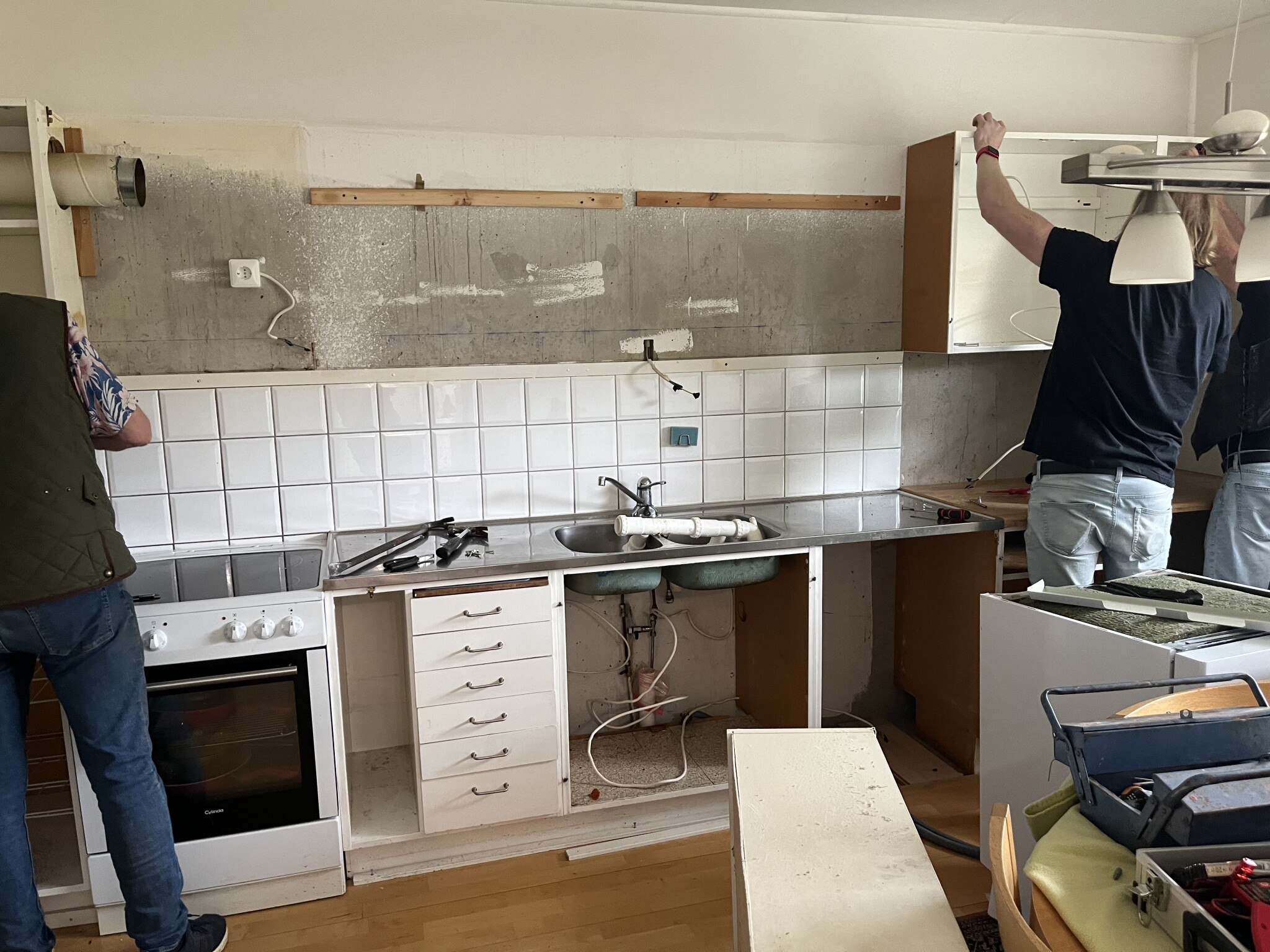

Rev ner gammal kakel i köket och all fix är kvar på väggen som är en stenhård betongvägg. Testat med mejsel och multiverktyg men det är väldigt jobbigt och dammar och verkar tidskrävande. Vill lösa detta relativt snabbt

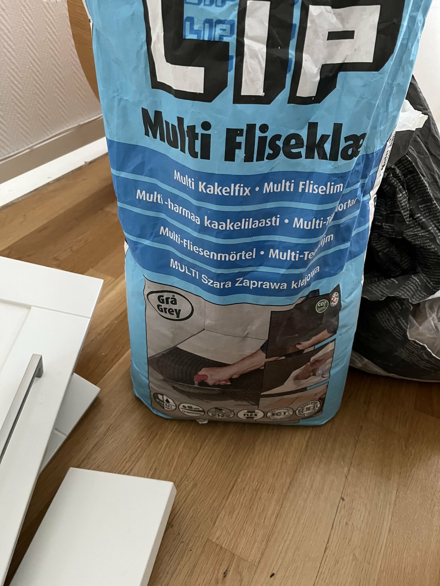

Ska köpa klinker 60x60 och undrar, kan jag bara köra ny fix på det befintlig och sätta fast klinkersen ? Känns lättare med klinkers och måtten blir perfekt
Eller måste jag först spackla och sedan fix och klinkers ?
Tar gärna emot tips på andra lösningar väggen är 3,6 lång

Väggen behöver vara så jämn som möjligt för att inte plattorna ska sitta, så att säga, olika långt ut från den, om du förstår vad jag menar.
Testa att trycka en pappskiva mot väggen. Om den inte vill bukta vare sig ut eller in någonstans så är väggen tillräckligt slät. Men gammalt fix som vill lossna måste givetvis bort.
Om du ska spackla så använd inte vanligt väggspackel, det håller inte, men det visste du ju redan. Här är ett bättre alternativ:

Blanda lite fix och använd det som spackel.

I ditt fall när du har bänkskiva och skåp kvar så skulle jag nog spacklat upp det med fix till slät yta och sedan sätta plattorna mot det.
Men tänk på att du bör kamma på väggen och bakstryka plattorna om det är granitkeramikplattor du ska sätta.
I andra fall är detta en maskin som tagit bort det på typ 5min så då hade jag hyrt en sådan ;)

Tänkte köra ny fix bara blir mer jobb att spackla

Det blir 60x60 klinkers eller om jag kör 60x120 kör . Tror jag hör som du föreslår fixar till med fix så det blir slät och slänger på klinkersen

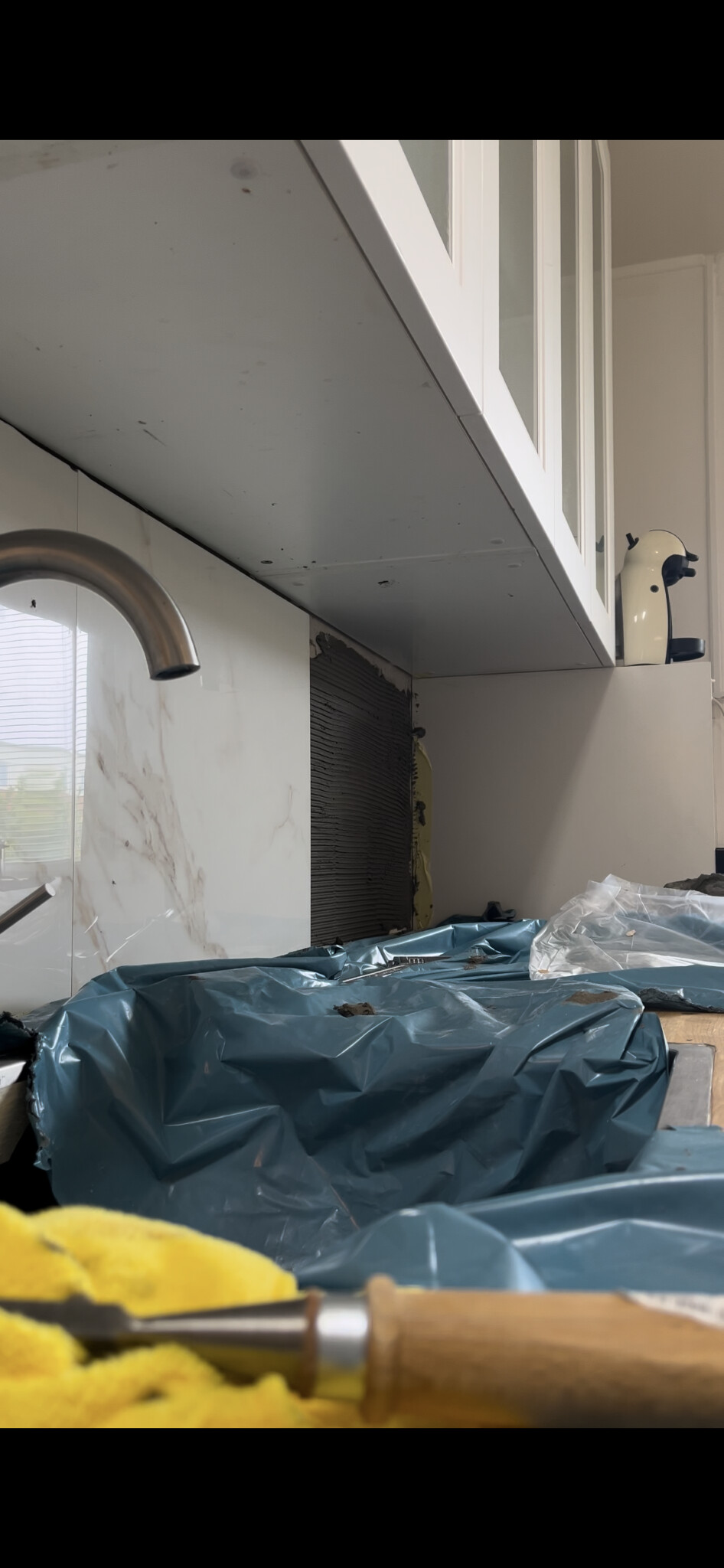

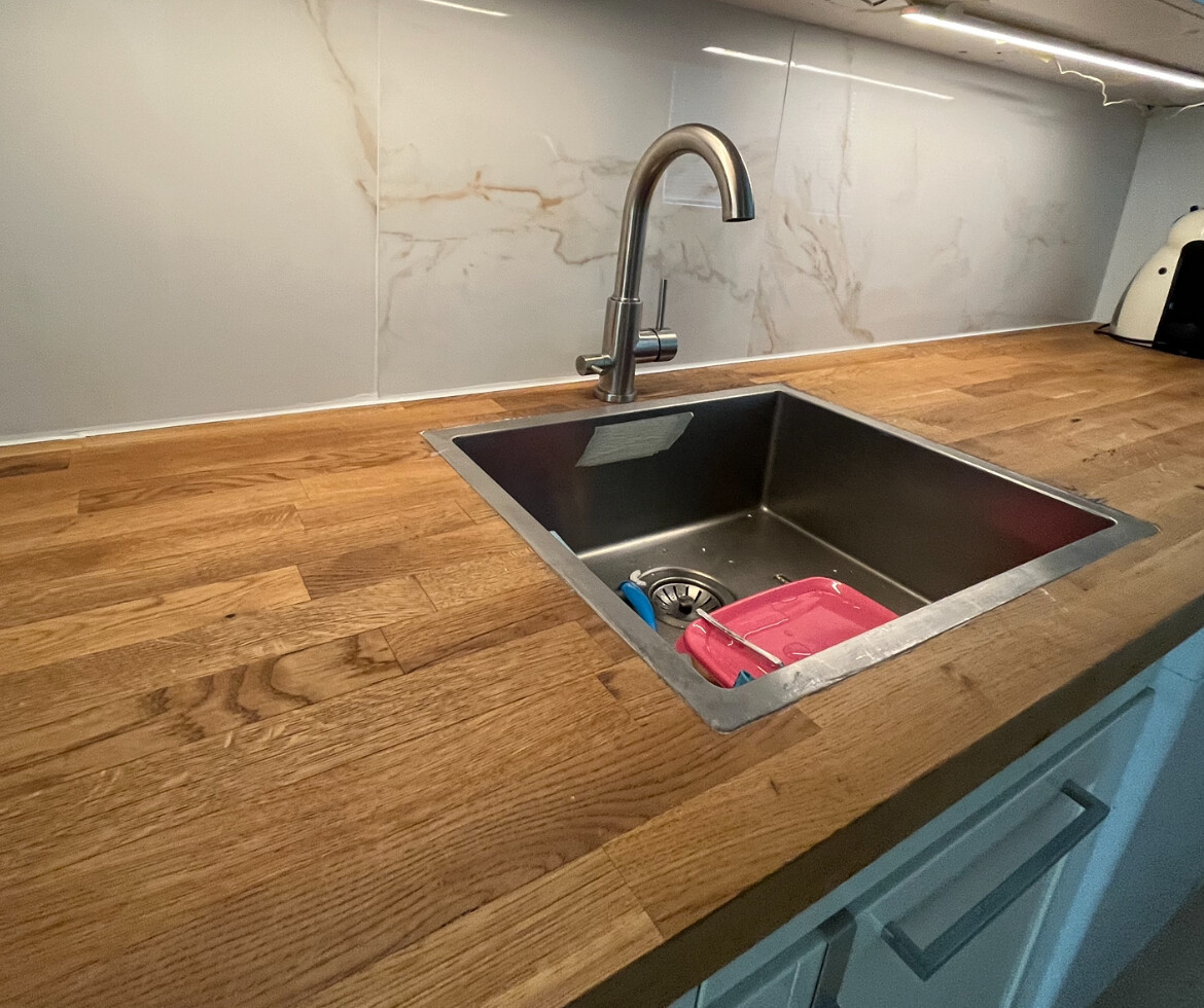

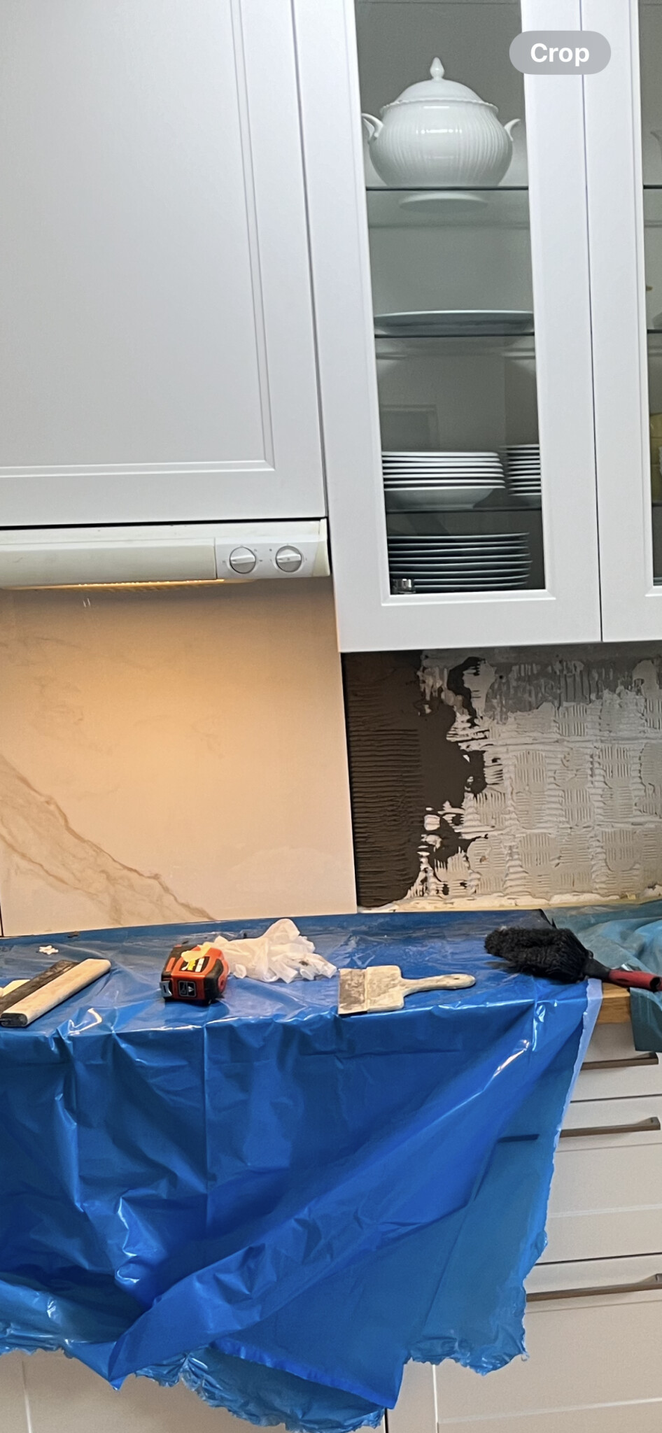

Körde fix på hela och bakom klinkersen. Blev bra . Skulle jag göra om så skulle jag kolla papperstioset överallt. Blev några små kanter som inte är slät vid skarvarna. Men med kakelgogning syns det inte mkt. Med tanken på hur det såg ut innan så är jag nöjd .
Bäst att riva allt och höra rätt. Jag ville behålla kaklet först och det blir lite mer jobb. Hade varit bättre att riva och innan montering av ”nya” skåpen

Det blev väl bra till slut men nu vet du till en annan gång att om du huggit ner plattorna och kört bort fixet med en fräs när du rivit bort den gamla köksinredningen så hade det tagit typ 30min att få en helt slät vägg att sätta nya plattor på efter att det nya köket var uppsatt. ;)
